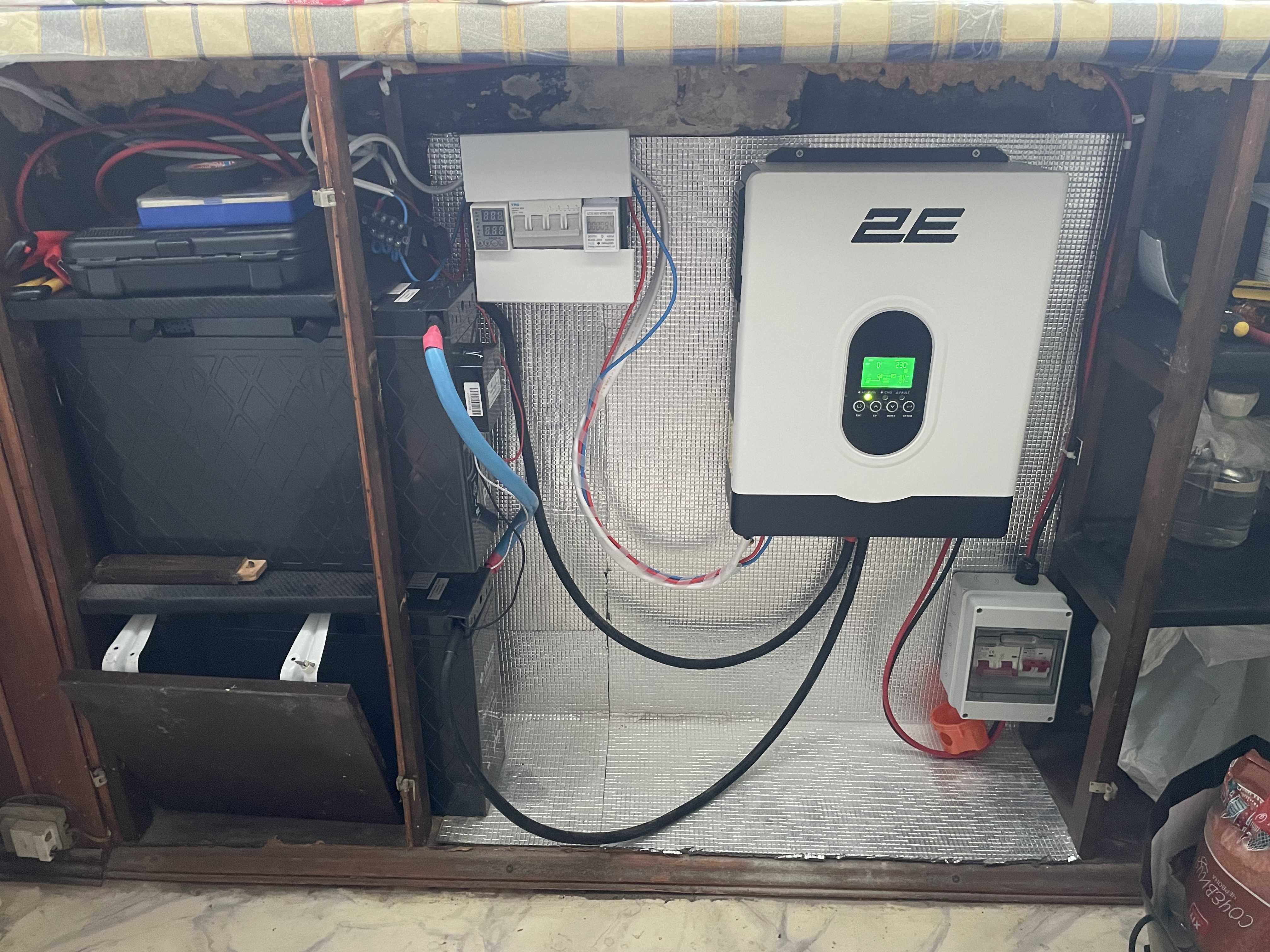

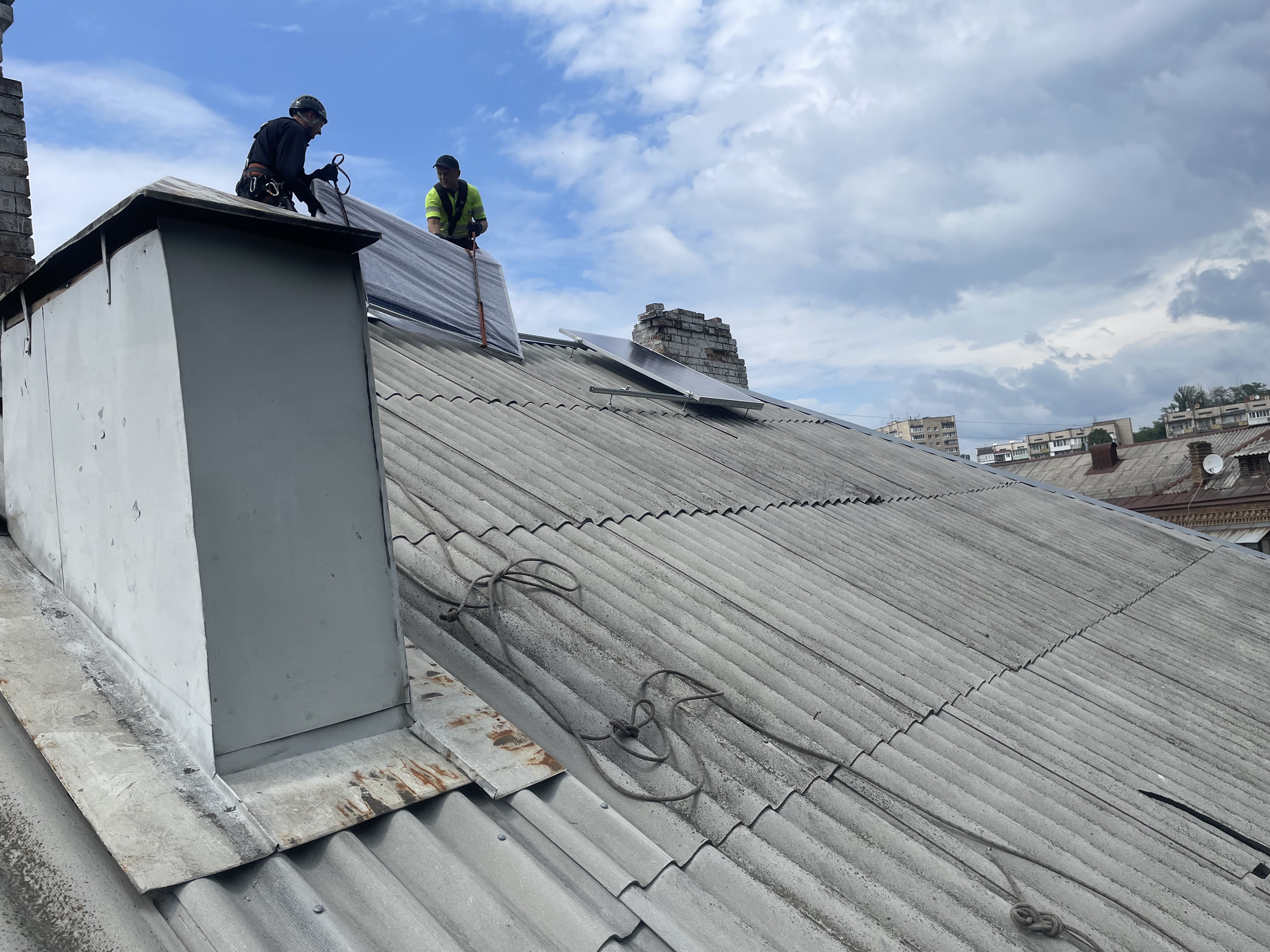

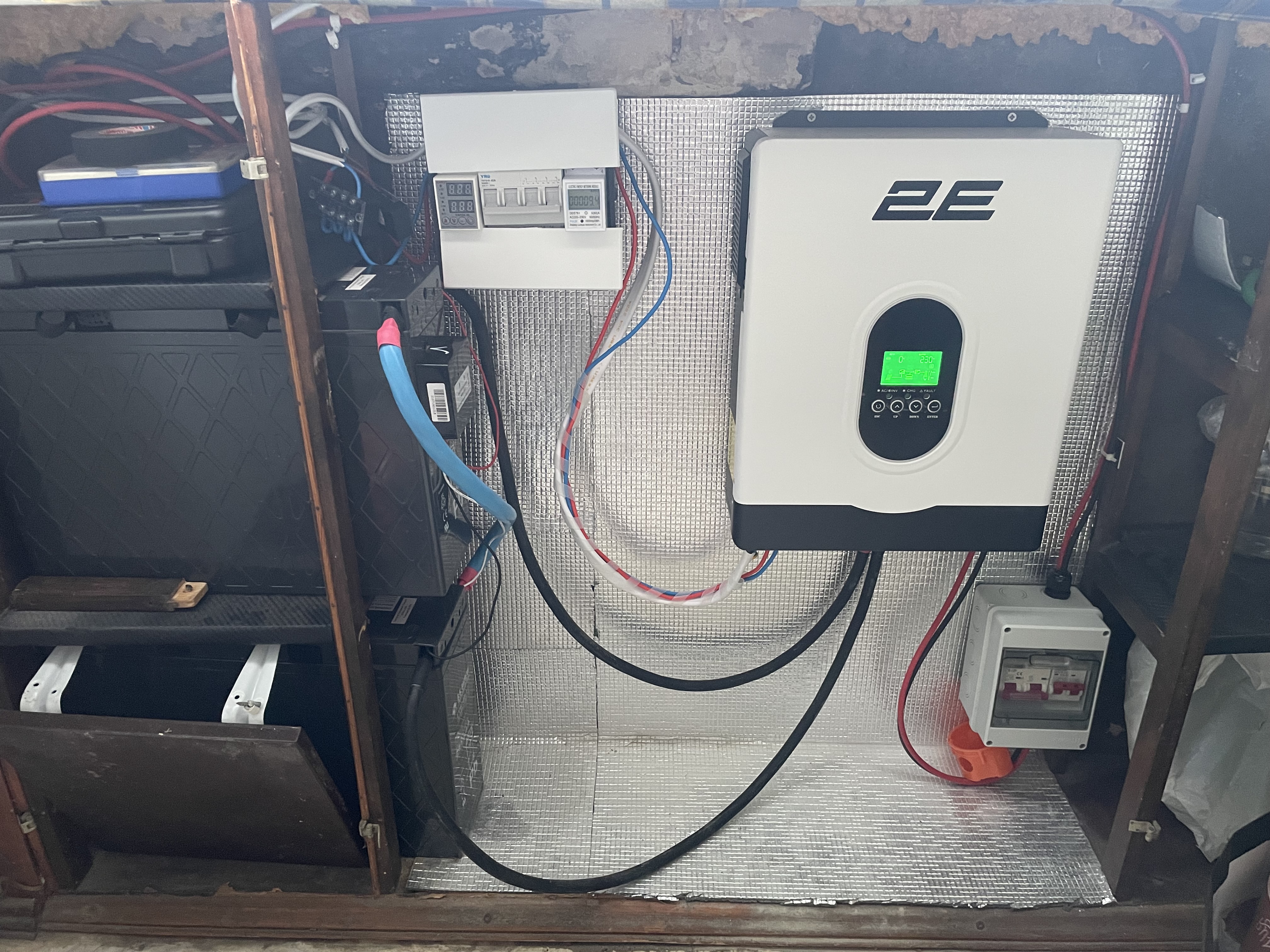

    Маленький отчет.
    Как начались проблемы с электричеством собрал систему на 12В - аккумулятор 100А и автомобильный инвертор на 3000Вт (6000Вт пик). Холодильник, телевизор, интернет- все работало. Но есть но провода от аккумулятора до инвертора грелись.
    При включении чайника или бойлера провод сечением 35мм был очень горячий.
    2000Вт/12В = 166,6А ток.
    Было принято решение переход на 24В.
    Куплен был гибридный инвертор на 3000Вт, докуплен второй АГМ аккумулятор на 100А. Так же купил 2 б/у панели по 285Вт.
    Собранная система без проблем справилась с отключениями. Аккумуляторы успевали не спешно зарядиться за день, даже при отключениях. Так, что до утра без проблем работает техника.
    На входе после электросчетчика поставил автоматический АВР, при пропадании электричества, происходит переключение на инвертор по всей квартире. Кухня сейчас запитывается от солнечных панелей и только если не хватает, то подмешивает электричество от сети.
    По нагрузке до 2700 вообще ни каких проблем: 2700/24=112,5А - при этом провода от аккумулятора до инвертора комнатной температуры.
    При повышении нагрузки - инвертор моргает красной лампой - что работает в максимуме. При превышении 3000Вт - уже пищит.
    теперь по не достаткам:
    Самый главный - все дешевые китайские гибридные инверторы шумят вентиляторами. И этот шум очень заметный, поэтому в коридоре его не повесишь. У меня висит на кухне, при закрытой двери - шума практически не слышно.
    3000Вт - в квартире не о чём. Если включаем электрочайник или бойлер, то не включаем больше нагрузки. Было пару раз когда жена включив стиралку (посудомойку) включала чайник или микроволновку. Инвертор уходил в защиту от перегрузки.
    Поэтому моя следующая система это минимум 6,2кВт (желательно 10кВт) и на 48В.
    Есть вопросы обращайтесь, отвечу.
    Останнє редагування: 4 сер 2024
    curbis, sputnik71, ДВ762 та 7 іншим подобається це.
