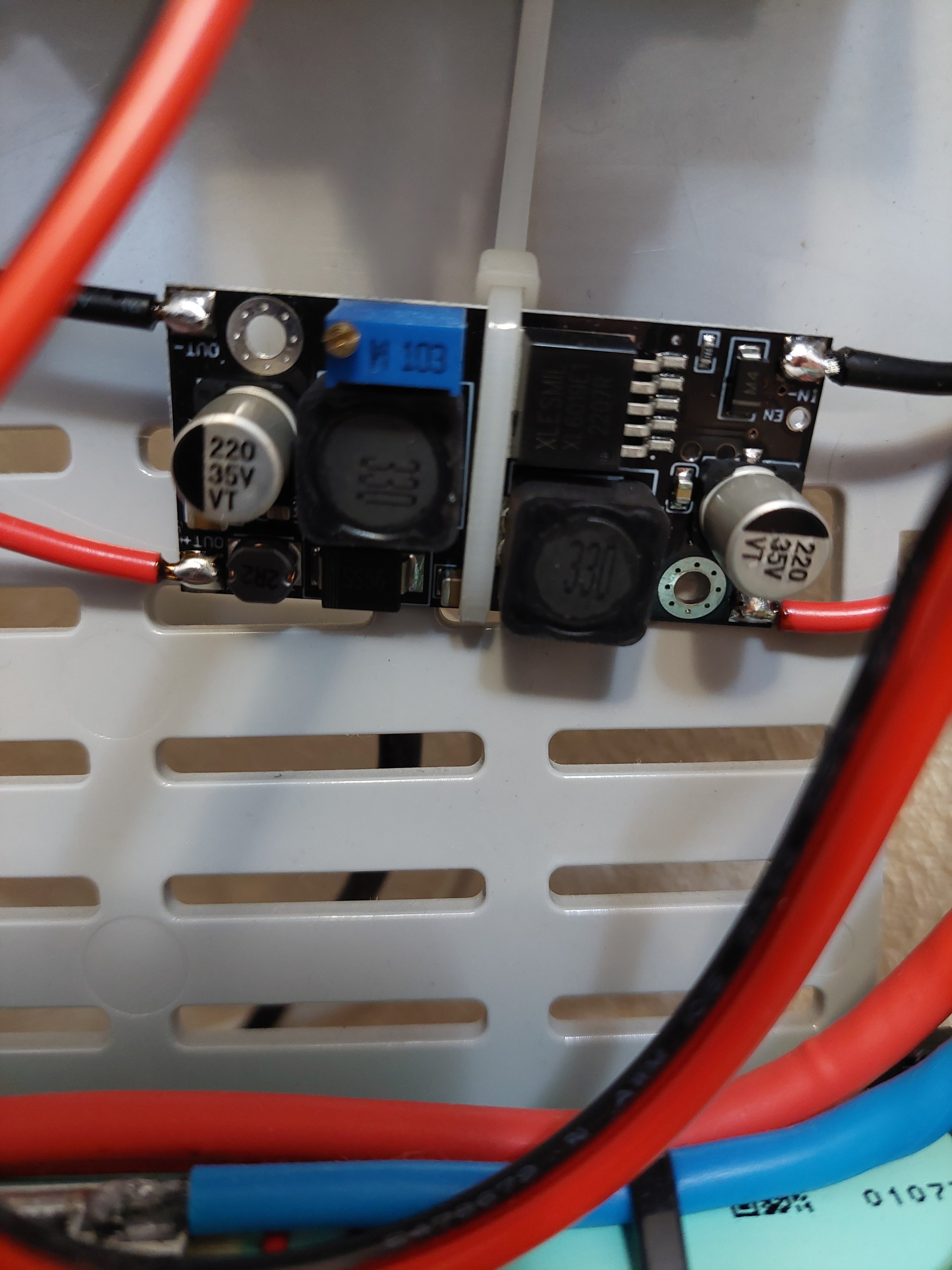

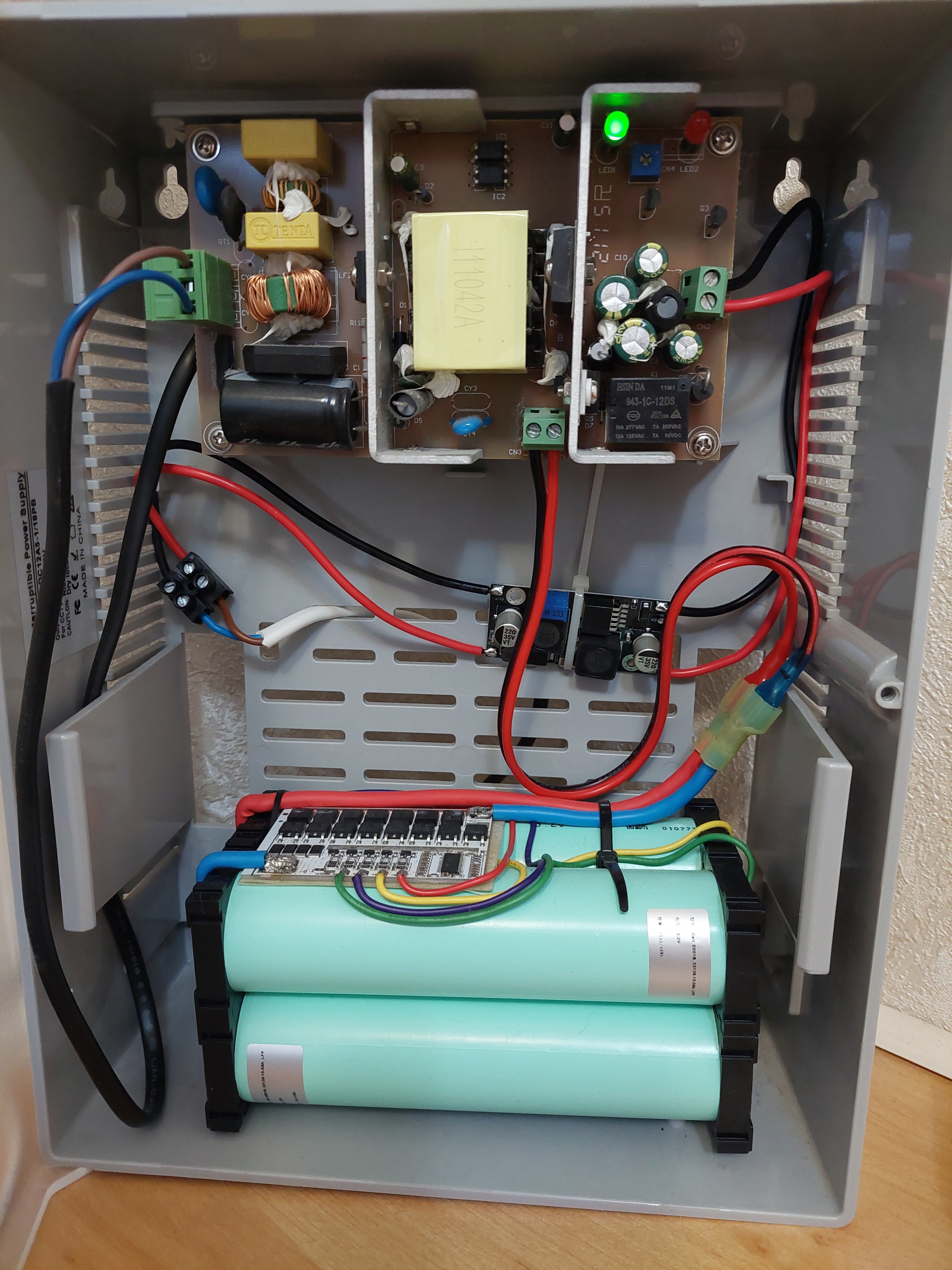

    в пятничку таки довів до ума ДБЖ для роутера і модема інтернету:
    на виході з ДБЖ поставив повишаючо-понижаючу плату DC-DC на 12в і підняв напругу виходу і зарядки АКБ до 14.15в (в документації до ДБЖ вказано максимум 14.2в)
    тепер на виході ДБЖ стабільно 12в що незалежать від напруги ДБЖ і розряженості АКБ
    ну і напруга зарядки LiFePo4 АКБ піднялась до 14.1в

    2.462
    Я намагався спитати у провайдерів про енергонезалежлість інтернету.
    Відповідь негативна.
    Єдин відповів, що у планах на осінь перехід на оптику.
    Але ціна вища, та черга пздць.
    Автономне живлення роутера відклав як неактуальне.

    Якраз під оптику ДБЖ і замутив...
    Дочці потрібен нет для роботи, тому ДБЖ для відіонагляду в якого відсутній перерив при переході з мережі на АКБ і навпаки (щоб відіо не переривалось) і модем з роутером не перегружались при переходах.
    Ну і нет від компанії де брат директором і він ще не пропадав при відключеннях.

    ну і провода теж не слід ігнорити:
    в моєму ДБЖ (фото вище) на клемах плати виходу на АКБ при зарядці напруга на 0.1в більша ніж на самому АКБ - проводочки тонюнькі...тра буде їх замінити на 2.5мм2
