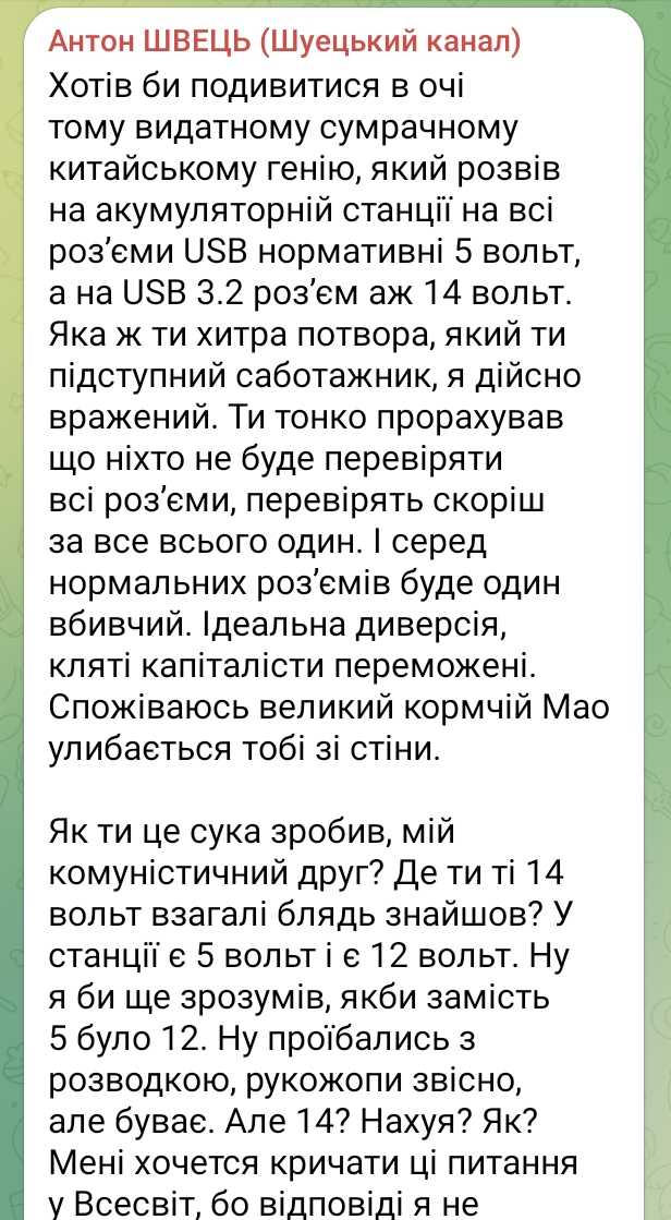

    На всяк випадок, про зарядні станції країни восходящего ріса)))
    Хотів би подивитися в очі тому видатному сумрачному китайському генію, який розвів на акумуляторній станції на всі розʼєми USB нормативні 5 вольт, а на USB 3.2 розʼєм аж 14 вольт. Яка ж ти хитра потвора, який ти підступний саботажник, я дійсно вражений. Ти тонко прорахував що ніхто не буде перевіряти всі розʼєми, перевірять скоріш за все всього один. І серед нормальних розʼємів буде один вбивчий. Ідеальна диверсія, кляті капіталісти переможені. Спожіваюсь великий кормчій Мао улибається тобі зі стіни.
    Як ти це сука зробив, мій комуністичний друг? Де ти ті 14 вольт взагалі блядь знайшов? У станції є 5 вольт і є 12 вольт. Ну я би ще зрозумів, якби замість 5 було 12. Ну проїбались з розводкою, рукожопи звісно, але буває. Але 14? Нахуя? Як? Мені хочется кричати ці питання у Всесвіт, бо відповіді я не дізнаюся скоріш за все ніколи. Бо розбирати цю станцію я теперь боюся, може там всередині ТМка на невилучність, може ти і мою цікавість передбачив, хитра ти бестія.
    Станція якщо що повний ноунем, без будь яких позначек, на ній окрім «Premium power» нічого нема. Ну і я вкурив твій іронічний підйоб, мій комуністичний друг, преміальні 14 вольт там де повинно бути 5. Сподіваюсь поселяни сусідніх з твоїм цехом сіл, які будуть міняти працівникам цеху самогон на зкомуніждженні акумуляторні станції, дадуть тобі за твою креативність потужної комуністичної пізди. Тільки ця думка і тішить мою віру в кармічний устрій світу.

    Так а нащо ж собі головний біль купувати у вигляді нонеймів?
    "Дешева рибка погана юшка" ©

    щось підказує що чувак не в курсі юсбі виходів з напругою до 20 Вольт включно або дійсно намучено в схемі, бо повер делівері стандарт передбачає автоматичну підгонку напруги і струму скільки треба пристрою. Старі пристрої не перегоряють але відмовляються від того заряджатись.

    Але ж конект повинен бути на 5в, з подальшим збільшенням, згідно протоколу.
    Тут скоріш за все попробивало чіпи, і він шурує постійно 14в, які отримав з LiFePo батареї.
