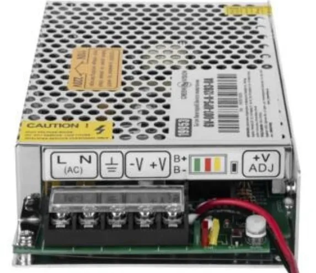

    Вирішив доробити ДБЖ:
    1) на виході з ДБЖ поставлю повишаючу/понижаючу пладу DC/DC з уставкою 12в - буду мати стабільну напругу 12в незалежно від напруги АКБ 10.5-14.2в
    2) викручу на максимум регулятор настройки напруги щоб підняти напругу зарядки з 13.8 (заводська вставка) до 14.2в для повнішої зарядки АКБ: 3,65х4=14.6в - максимальна напруга зарядки АКБ до відключення АКБ БМСкою...14.2в буде якраз нормуль: 14.2/4=3,55в на 1 банку АКБ

    Отже підключив сьогодні цей блок
    та приєднав 12Ah акумулятор.
    По китайському ватметрі споживає 2.3 вата. Робочий вихід 12.4 вольт. Запускається без електрики вручну - є кнопка старт. Задоволений.
    Тепер потрібно інвертор і акум до нього на 100Ah.
    ДВ762 подобається це.
  10. Briter
    Briter Oberleutnant
    1.549
    Lviv
    регулюється напруга виходу, є підстроєчник, підписаний, може десь до 15.

    почепити манюсіньку лямпочку на вихід лінії і на вихід до АКБ...заміряти напруги там і там покрутивши підстроєчний резистор...ну щоб знати скільки видає на зарядку а скільки на лінію

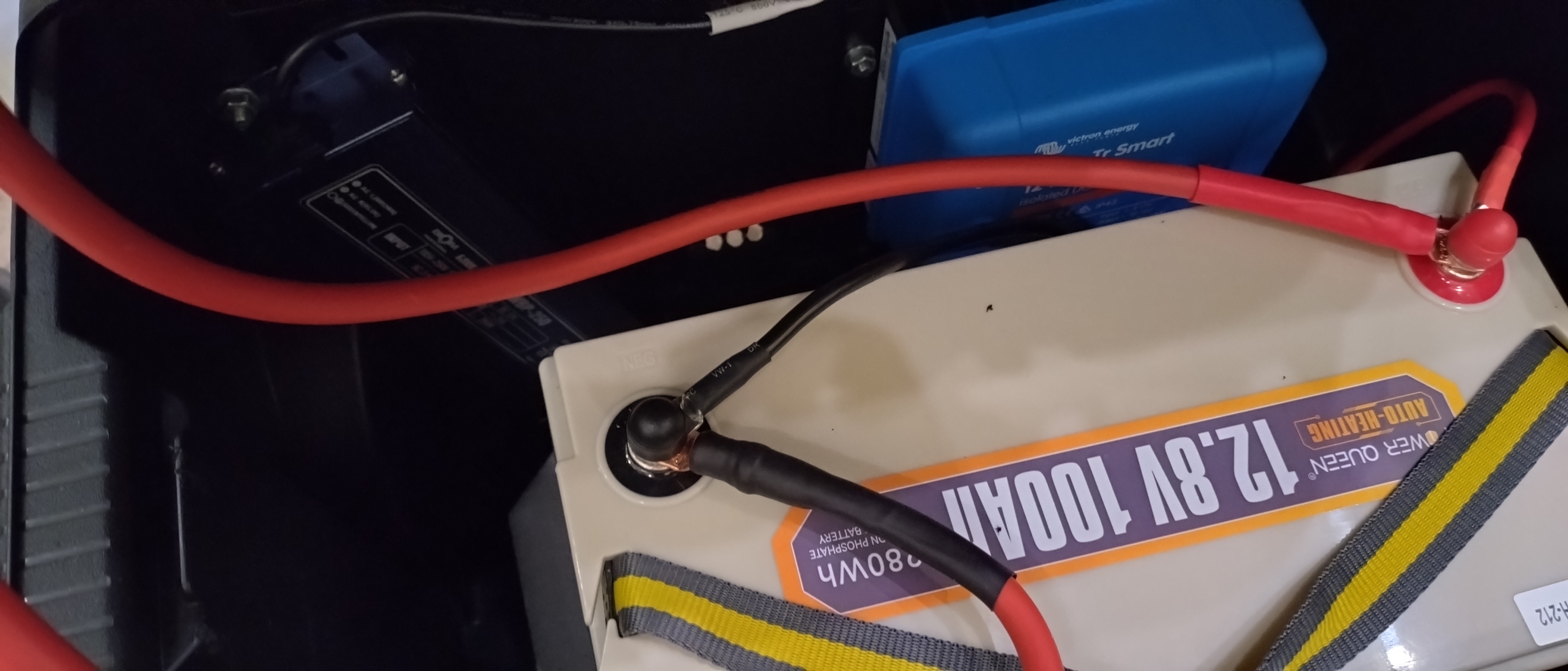

    Знайшов торічні фото зарядної станції що робив для дружини.
    Без проблем тягнуло фен на 1600 Вт.
    Пізніше вімовилися від неї, бо довго заряджається.
    Прийшлося купувати Anker 767, встигли до стрибка цін.
    Хоча вона і тоді була недешева, але для бизнесу ОК.

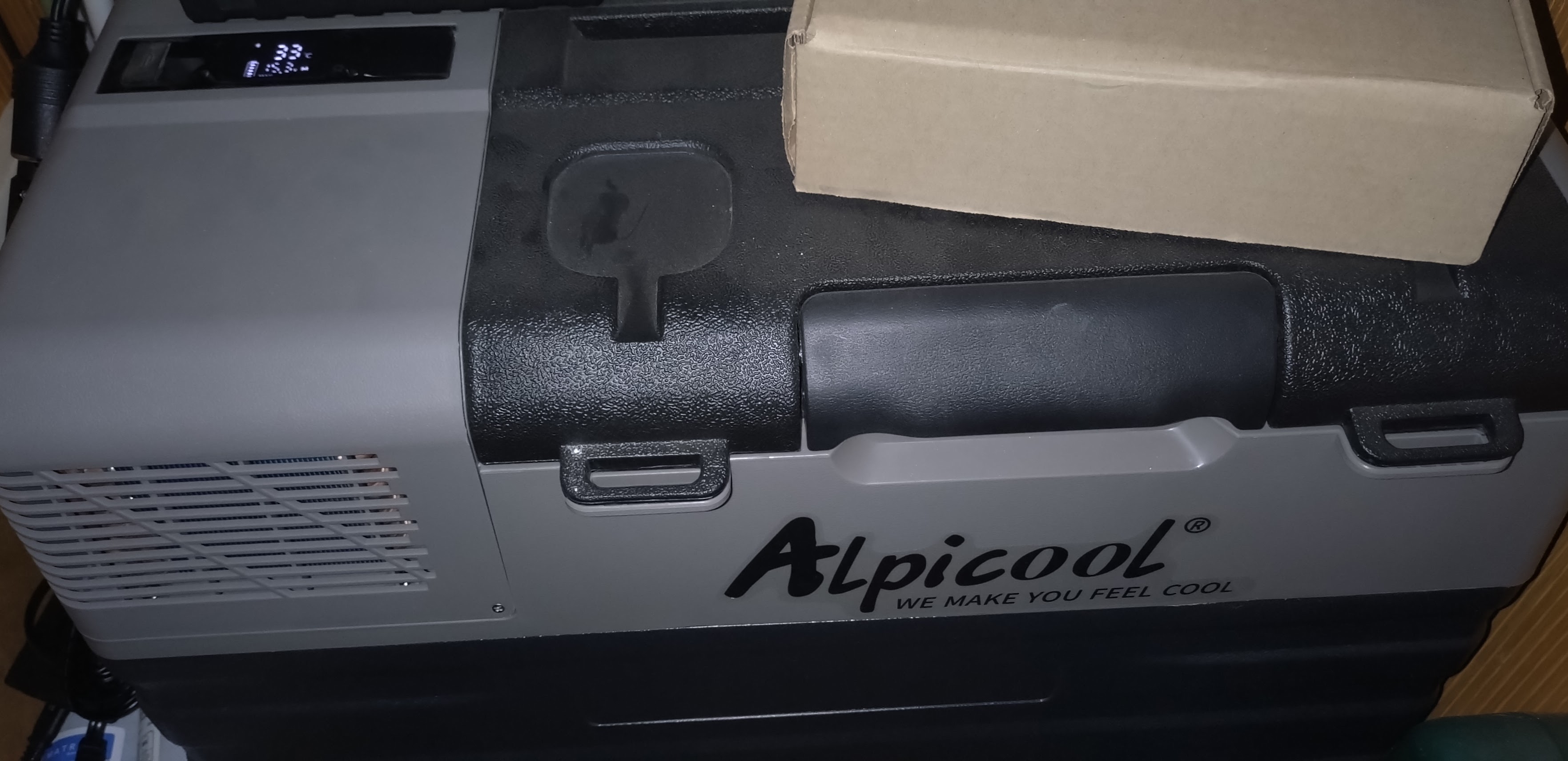

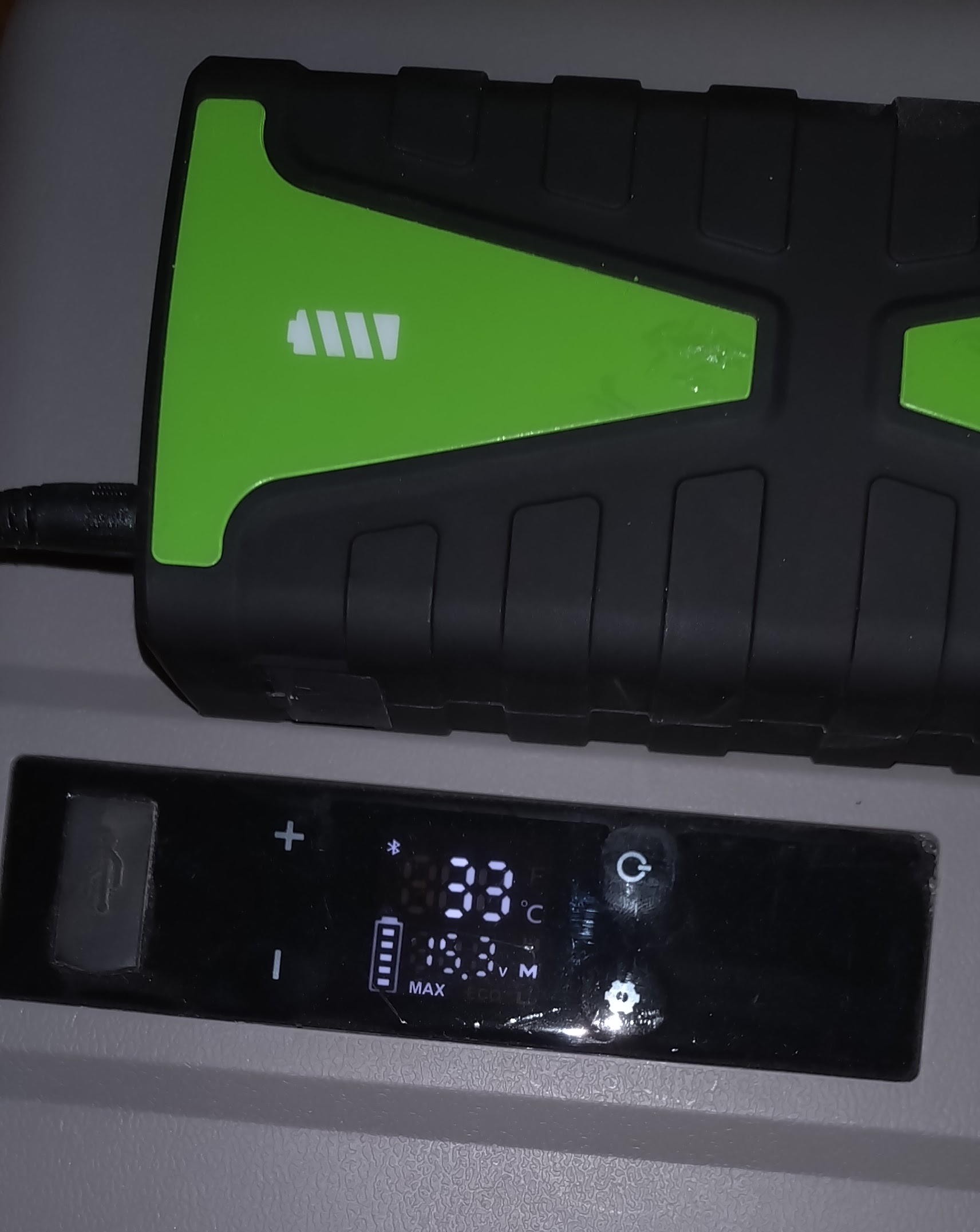

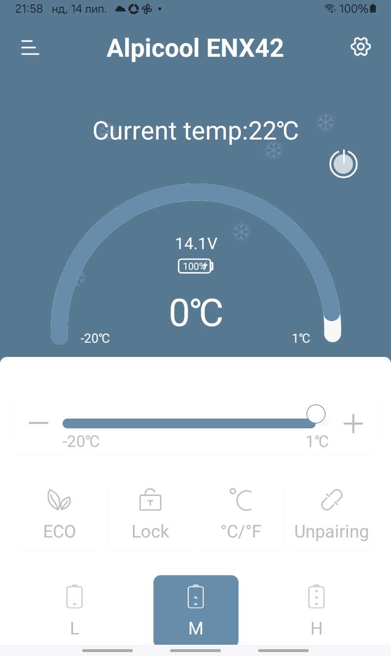

    Щодо варіанта з автомобільним холодильником.
    Якщо не помиляюся, у мене компресорний.
    Alpicool ENX42, 40 літрів, керування по блютус (спеціально не шукав з блютус, так сталося, але доволі зручно).
    Зараз вирішив провести експеримент.
    Підключив його до автомобільного бустера 16800мАг, до роз'єму 12в на бустері - працює.
    Встановив на 0С, а було 33С.
    Бустера вистачило на 48 хвилин приблизно.
    За цей час знизив температуру до 6С.

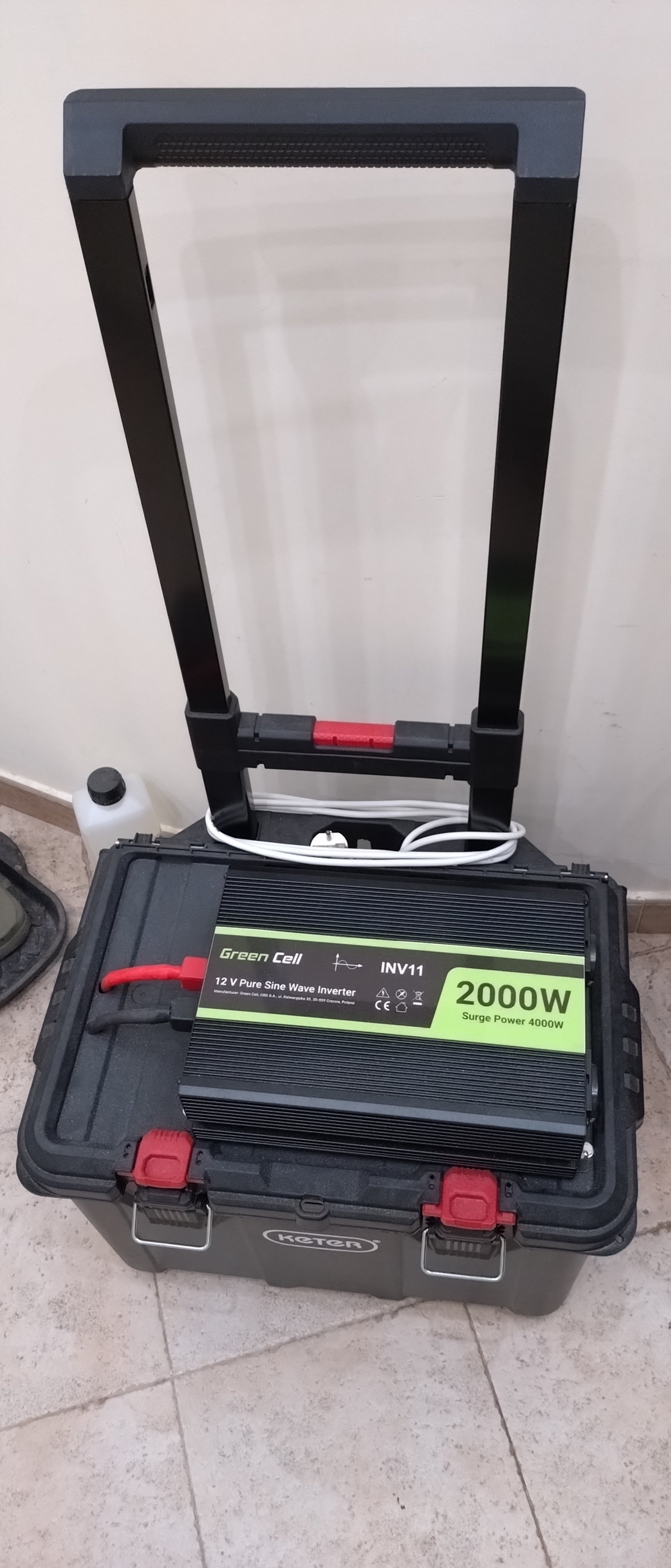

    Маю у користуванні ось такий інвертор. Водопідйомку 750Ват та холодильник тягне без проблем. Купував на початку 2022року, використовую рідко але свої заявлені 2000ват видає без проблем (4000 Ват те що написано великими буквами то пікова потужність)
