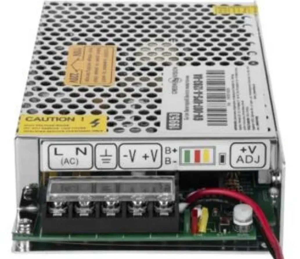

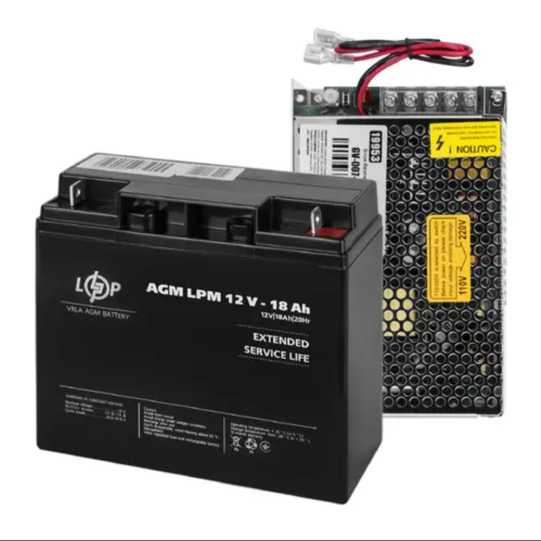

    Вітаю. Підкажіть, будь ласка, ось надибав такий блок живлення:
    Потужність - 120 W,
    Вхідна напруга - 190-265 V,
    Вихідна напруга - 12 V,
    Ємність АКБ - 18 Ah,
    Максимальний струм заряду АКБ - 3.6 А,
    Кількість виходів - 9 шт,
    Струм ББЖ - 10 А.
    Він підійде для живлення роутера і модема? А у майбутньому замінити акумулятор на залізо-фосфатний?

    Струм 10А це в сумі 9 виходів? по 1.1 А на виход?
    струм заряду - бомба!
    мій роутер має блок живлення 2А а струм споживання в піку 1А+...не всякий павербанк тягне - буває перезавантажується...
    гляньте свій БП до роутера
    якщо найти точно такий тільки з 1 виходом в якого 3-5-10А на виході - буде просто бомба!
    можна посилання на марку і ТТХ

    Роутер і модем по 1А.

    12 в для зарядки маловато,треба 13-14 вольт.
    По ак
    акумулятору:
    3.6 А Це максимкальний струм заряду!
    Для повсякденного життя він непотрібний.
    Ваш аккум становить 18 Ah це значить що для зарядки на нього треба подати 10% струму протягом 10 год.
    Тобто 1,8 ампер протягом 10 год.
    Якщо у вас нема струму 1,8 А можете заряджати струмом 1 А тільки треба збільшити час зарядки в 1,8 раза.
    Даєте струм 1 А протягом 18 годин.
    bubarik подобається це.

    цікаво де зараз взяти 18 годин струму...
    Ідеальні умови зарядки зовсім не обов'язкові в екстремальних ситуаціях, скороченим строком служби батарейки можна знехтувати, єдине що треба контролювати температуру при зарядці і газовиділення. Деякі притомні зарядки вміють робити прискорену, міняючи характеристики в процесі.
    Вам півгодини і їхати чи чекати 8 годин і курити бамбук?

    в принципі повинно тягнути- посадити модем на один вихід а роутер на інший
    там умовно пишуть вихід 12в...по факту там більше...і вихід на зарядку АКБ це не вихід на лінію...у всякому разі в мене в ДБЖ так...на АКБ одна напруга на виході інша - міряв одночасно там і там

    Там на блоці 1 вихід на 12V для акумулятора і 1 робочий. Я так думаю, що він і дає 10А.

    такий блок офігєнно імпульсячить.

    тоді бімба!
    10А вихід - потягне все...
    3.6А зарядка - супер для швидкого заряджання!
    можуть бути проблеми в роботі роутера?...поки з таким не стикався, а там хз...

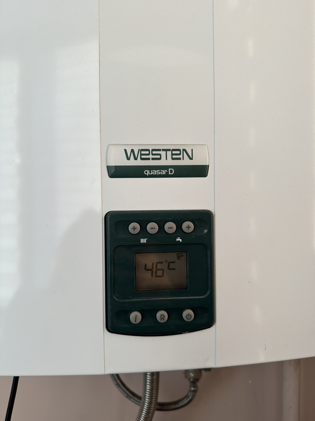

  21. yuriv
    yuriv Stabsfeldwebel
    13
    965
    Камрады, вот ещё пример, может кому сгодится. Такой котел работает от такого устройства. При пропадании сети котел продолжает работать стабильно, в ошибку не вылетает.

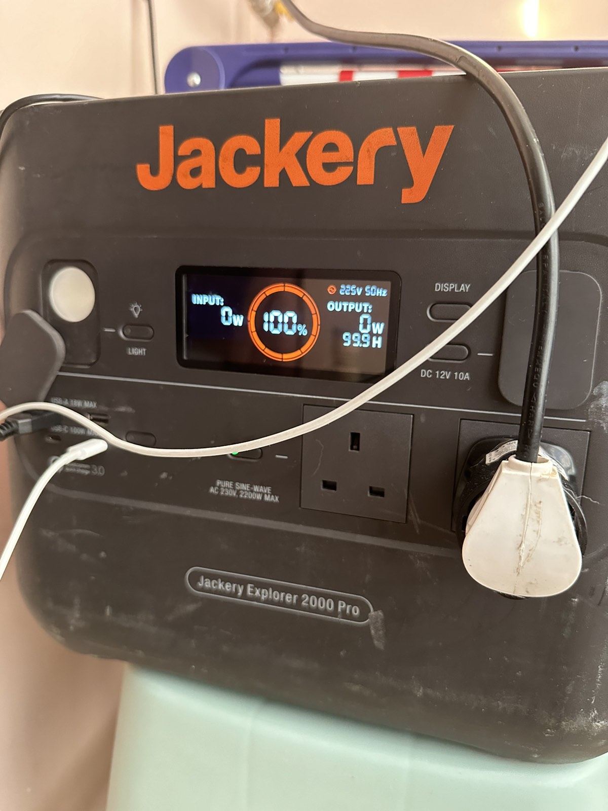

    Всіх вітаю. Чим більше читаю, і тут, і на інших форумах, тим більше розумію, що електрика це не моє... Тому прошу поради. Є трьохкімнатна квартира в дочки, потрібно щось не дороге для аврійного освітлення. Сонце відпадає, генератор теж, лишаються батареї. Саме просте і дешеве рішення, наскільки я зрозумів, це перетворювач струму - зарядка, і автомобільний акум. Але якось воно мене марудить. Порадьте щось дієве, тільки з назвами обладнання, яке потрібно буде купити, типу ось такий перевірений комплект, який складається з такого і такого. Будь ласка, допоможіть. Дякую.
    иван777444333 подобається це.
  23. premier
    premier Feldwebel
    237
    ua
    Аккум лiхтарi великоi емностi. Може свiтлодiоднi лампи прям з аккуммом, вкручуються прям у звичайний патрон 220В.
    Все iнше (перетворючавч струму-зарядка-автоакум) потребуе втручання у элщiт як шо Ви хочете використовувати штатну проводку та штатнi свiтiльники. А Ви самi кажите - електрика це не ваше. .
    Як шо котел живити то так, треба зарядну станцiю..Але краще придбати шоб хату саморобкой не спалити.
