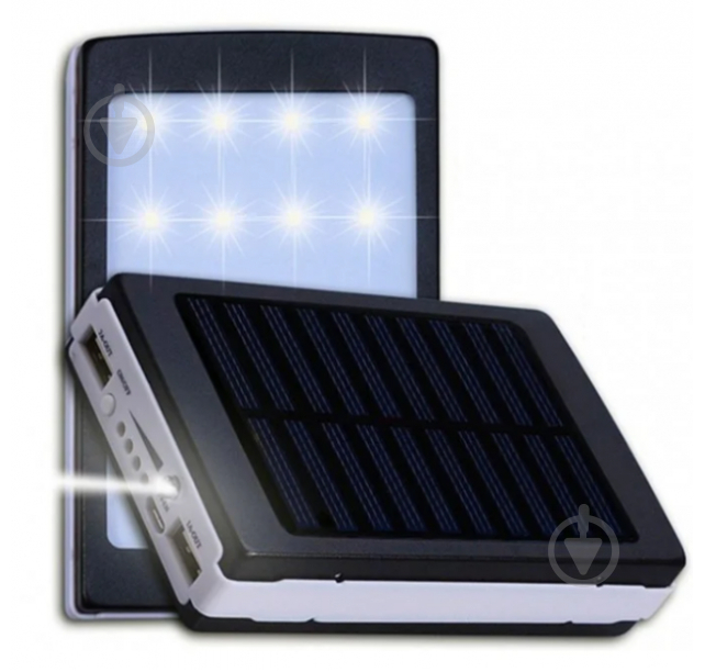

    У меня в принципе система аварийного освещения имеется - свитильники светодиодные на 3 батарейках АА + есть 16 аккумуляторов АА и зарядное под них. И есть такой пауэрбанк в который можно вставить 4 аккумулятора АА и по USB получить питание + фонарик там встроенный.

    в селі такі роздавали в якості гуманітарки, це був аншлаг ))
