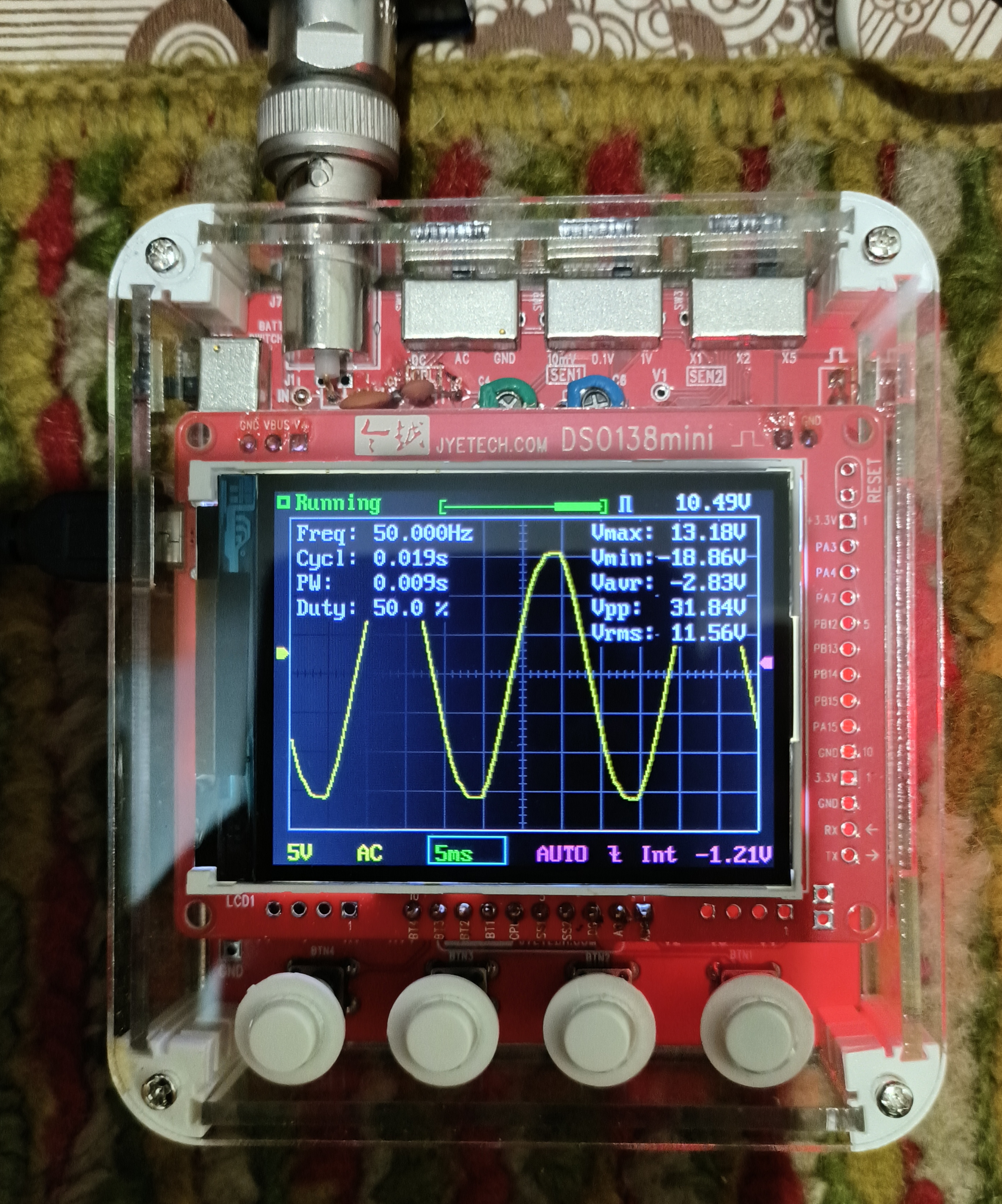

    Вот его синусоида
    rino08 та иван777444333 подобається це.

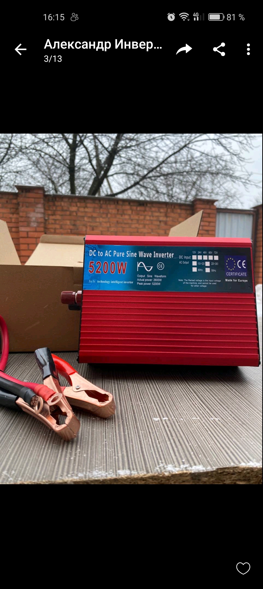

    Вот он сам, красавец херов.

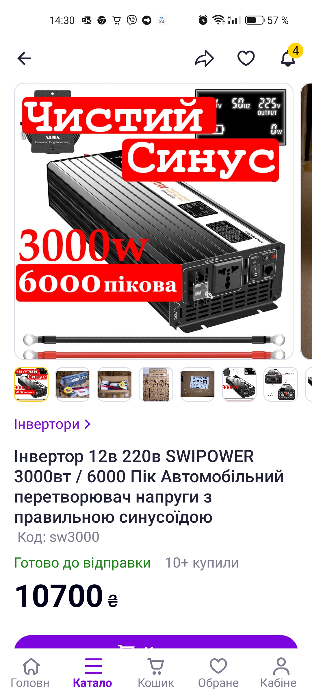

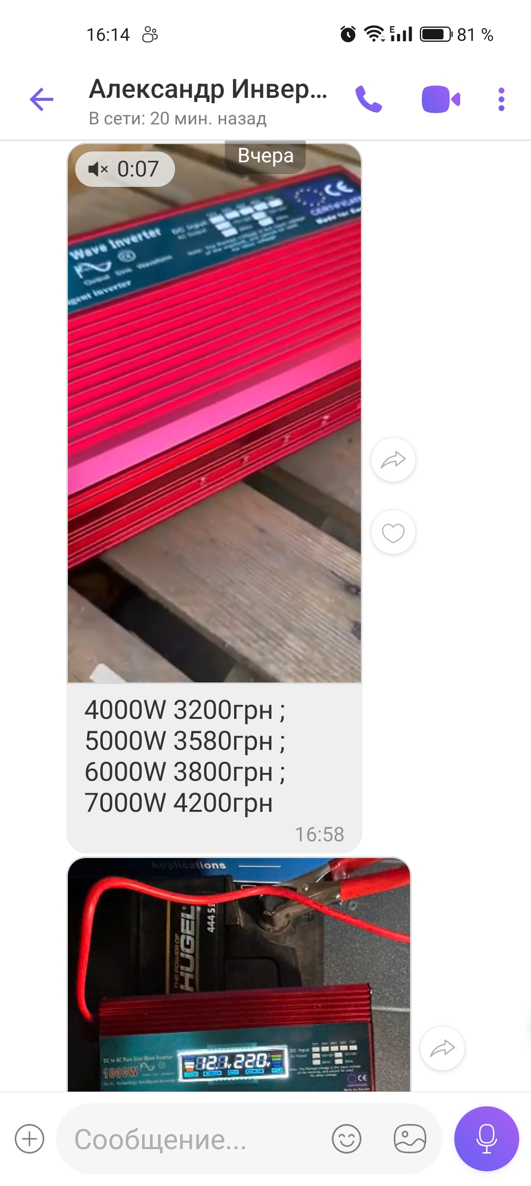

    Вот на него цены

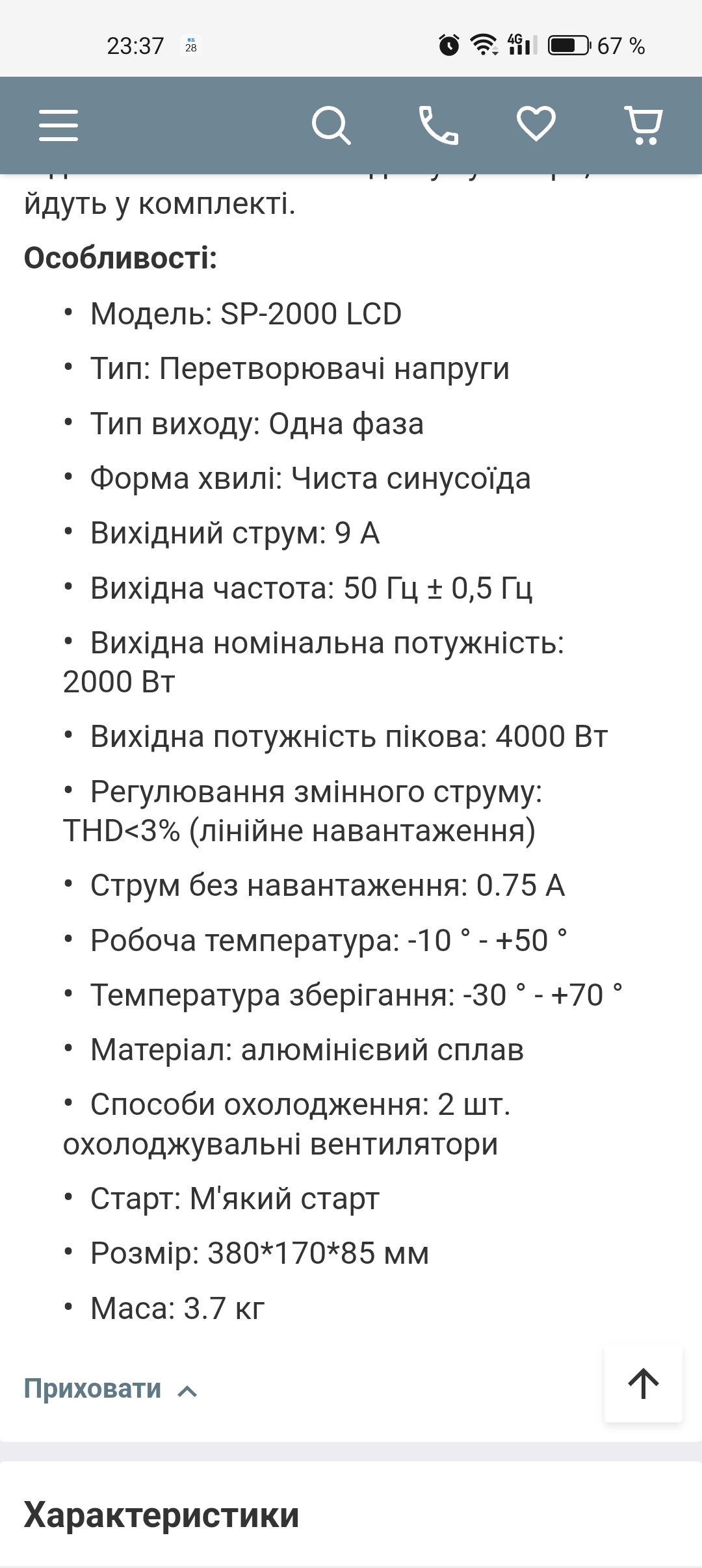

    Вот такие его примерно параметры, в зависимости от выбранной мощности.

    2. А этот инвертор, купил три дня назад, посоветовали добрые люди. Протестировал на всем, что есть в доме. Больше 1000вт не нагружал долго, жалко пока. Новый же. Все холодильники запускает, даже напруга не просаживается. На выходе чистая синусоида. Дам сейчас фото, ссылки. Обратите внимание на размеры. Как мне объяснили, у всех что в два раза меньше размерами никакими киловаттами не пахнет. Брешут китайцы. Этот можете покупать смело, испытано.

    Цена за синусоиду тоже другая.
    Незнайка855, rino08 та иван777444333 подобається це.

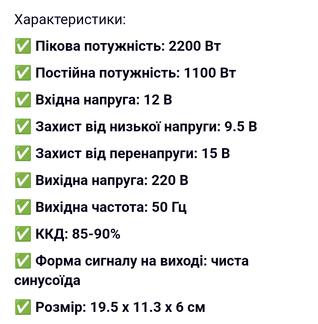

    Вот параметры

    Вот его синусоида.
    rino08, иван777444333 та Airborne подобається це.

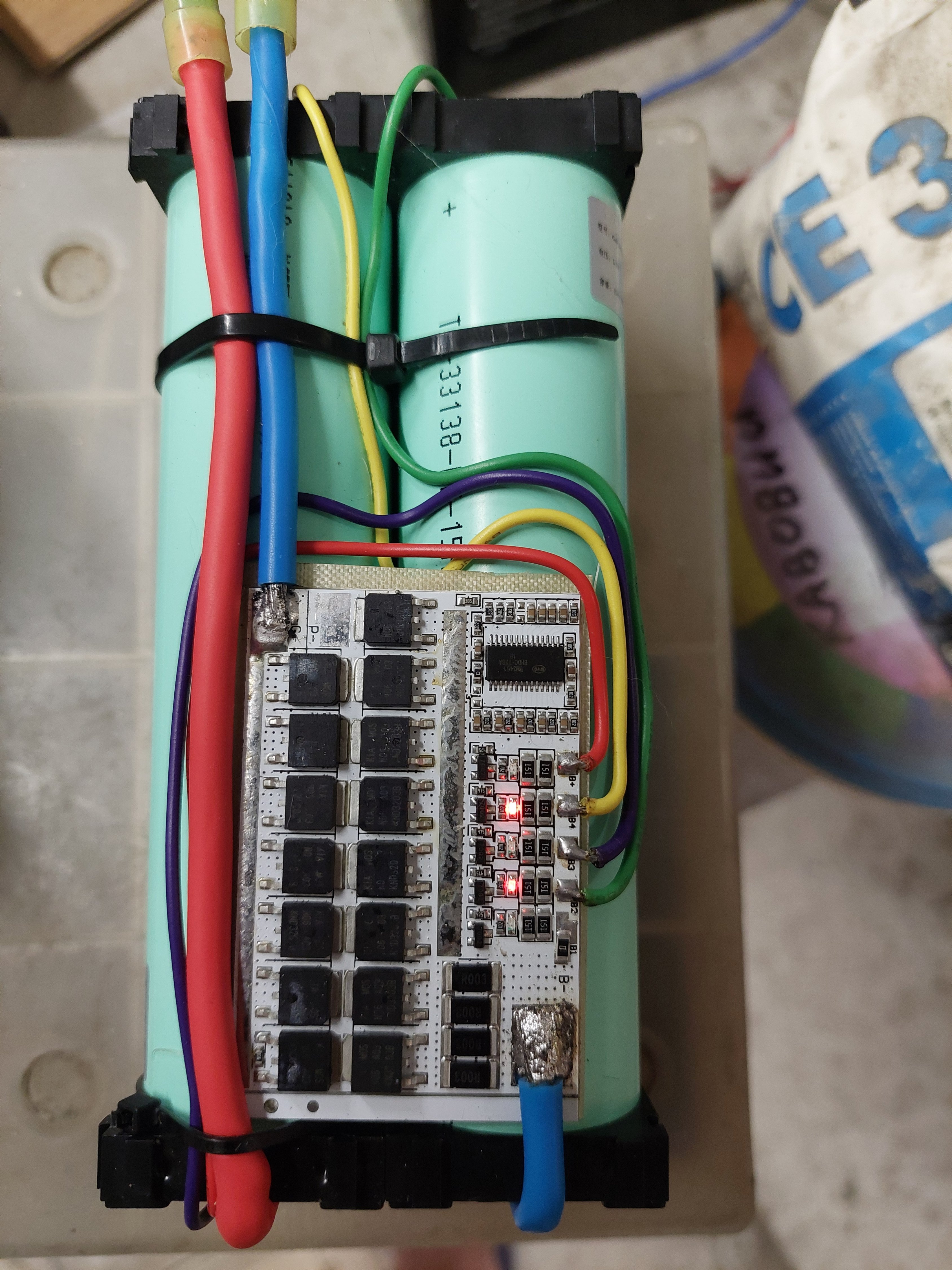

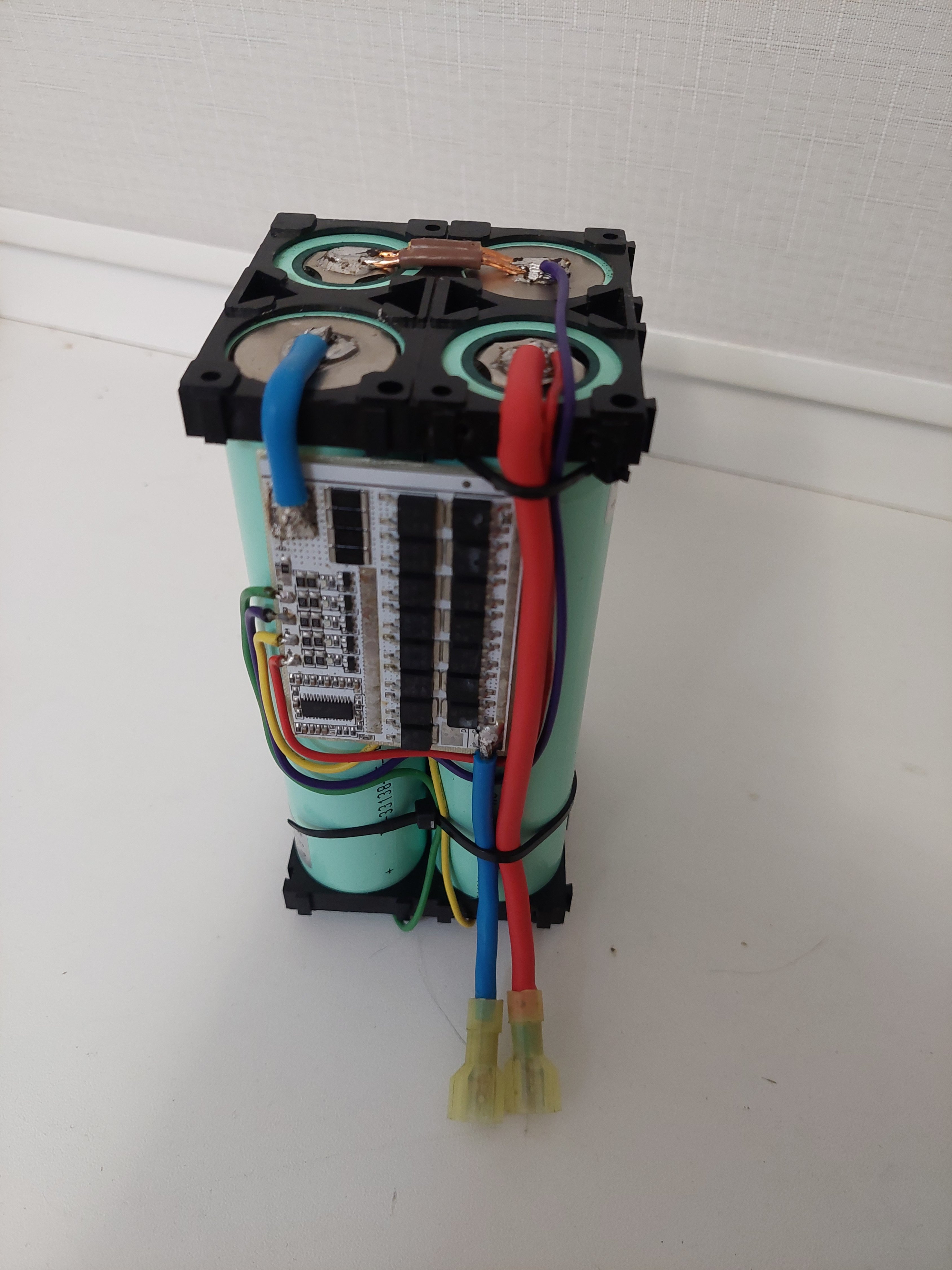

    Зацікавився такою темою. В інтернеті повно роликів як вскривають такі акуми а там б/у шні банки, і зроблено все через сраку....собі прикупив 4 банки категорії А - (нові, поставка з заводу) і збираю АКБ 12В 15Аг.
    Боб67, Airborne та Ph@ntom подобається це.

    ЛіФе це зовсім інша хімія і вони безпечні, не вспалахують як звичайний літій і їх напруги заряду/розряду в АКБ відповідають свинцевим АКБ...ЛіФе 4 банки це 6 банок свинцю...тому такі привабливі для заміни саме свинцевих АКБ

    Камераде, а що це у Вас за прилад, що малює красівоє на екрані?
    ДВ762 подобається це.
  18. ДВ762
    ДВ762 Leutnant
    1.059
    Ненька. Portae caelestis.
    осцилограф ...класна штука...можна купити просто платку, можна бокс під неї, можна щупи...конструктор лєго такий собі...
    yuriv та Briter подобається це.

    Китайский простой низкочастотный осцик. Как написал выше камрад, можно самому собрать, можно купить готовый. Погуглите DSO 138. В инете масса информации.
    AndrewDontknow, Ph@ntom та ДВ762 подобається це.

    Он у меня в такой комплектации как на фото. Очень удобно работать в полях так сказать, на выезде. Делитель на 20 от старого советского осцика. Питание 5в от павербанка. Шнуры можно тоже брать от старых осциков.
    Боб67 та Ph@ntom подобається це.

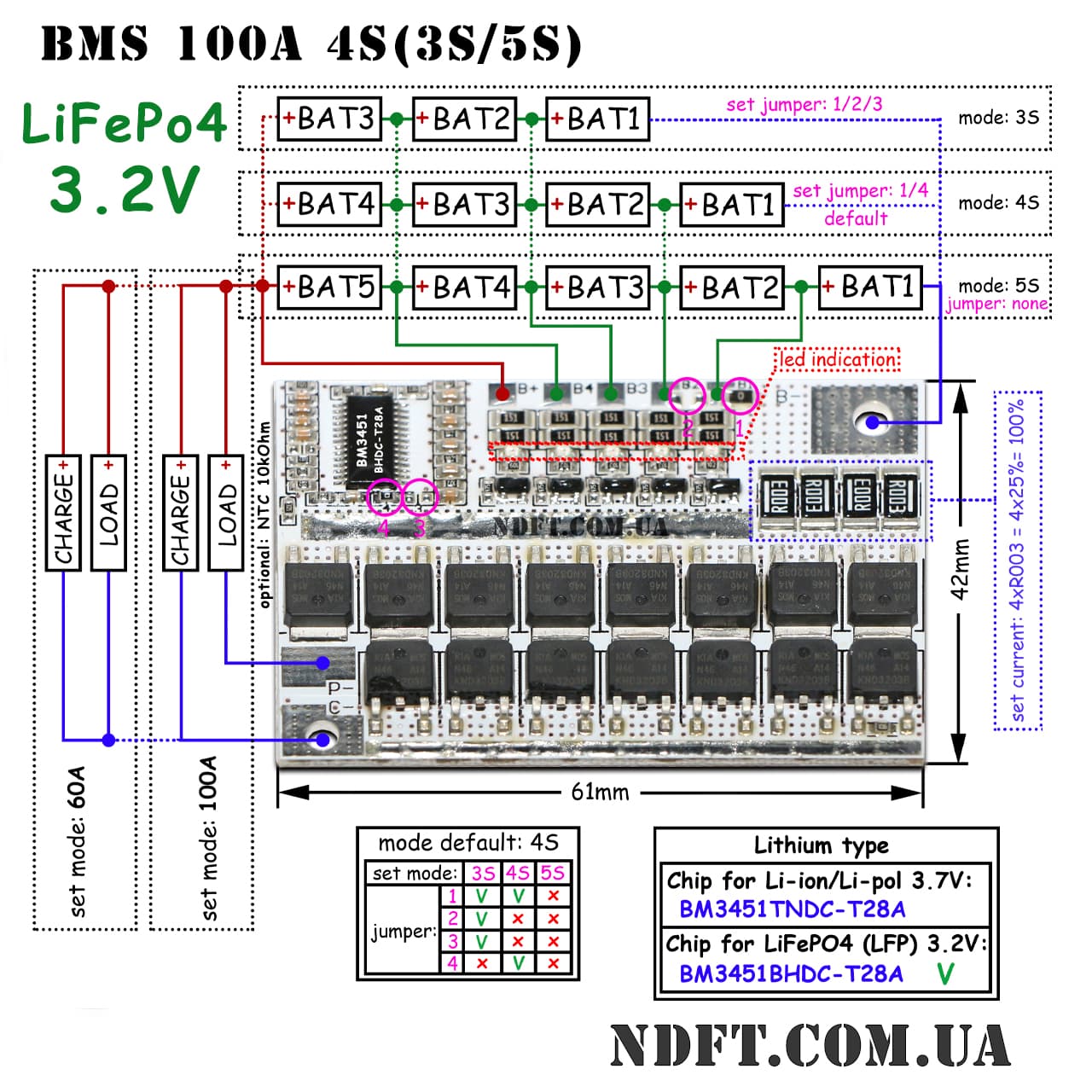

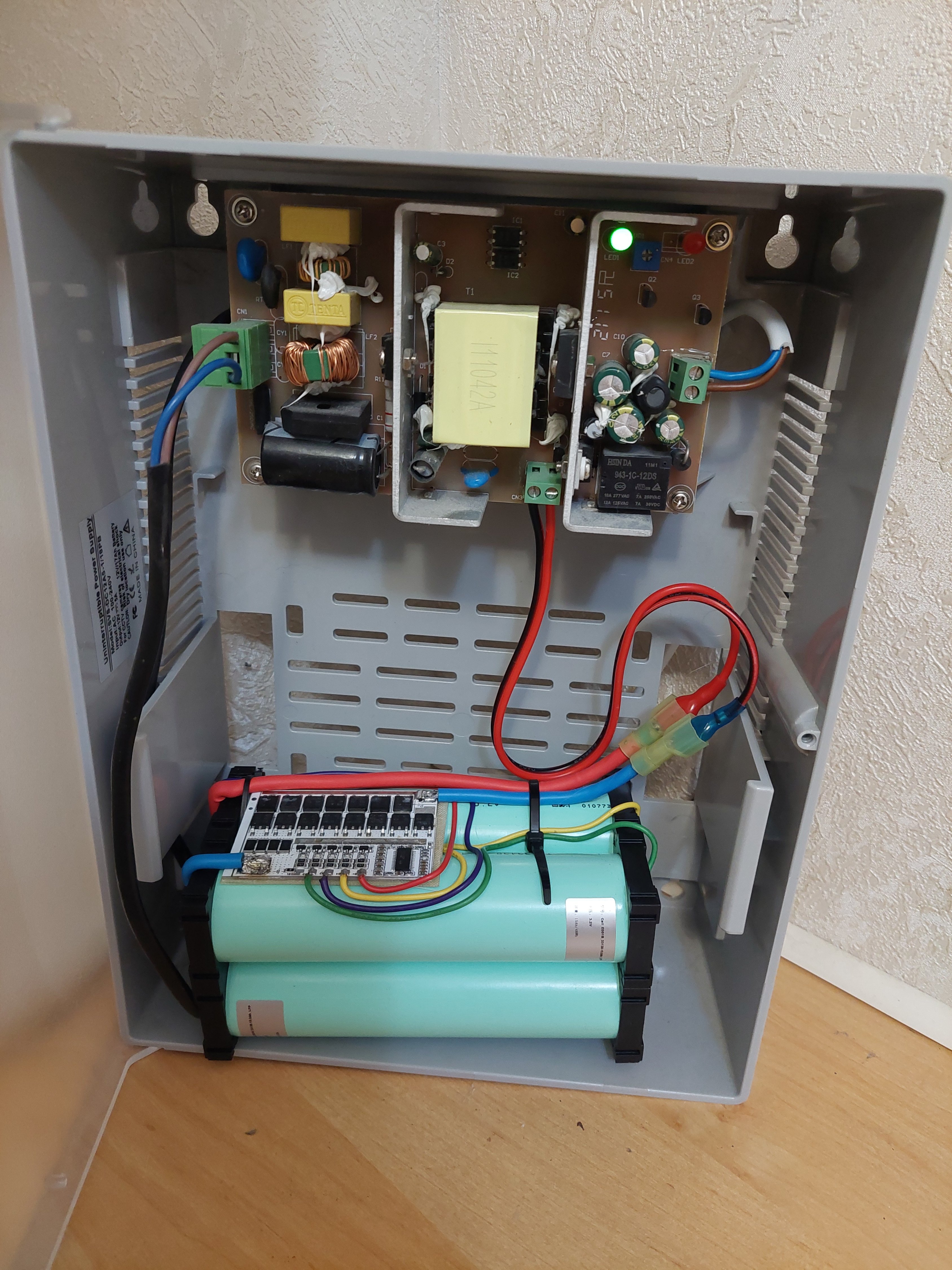

    АКБ 12в 15Аг з 4х акумуляторів
    Topband 33138-HE - 15Ah - 30A LiFePO4 - 3.2V - A-grade
    з платою БМС:
    для безперебійника для модему і роутеру інтернету:
    http://www.sv-systems.com.ua/description.php?id=700&code=704&name=SVS-DC12A5-1_18PB
    бо рідний АКБ помер за 2 роки
