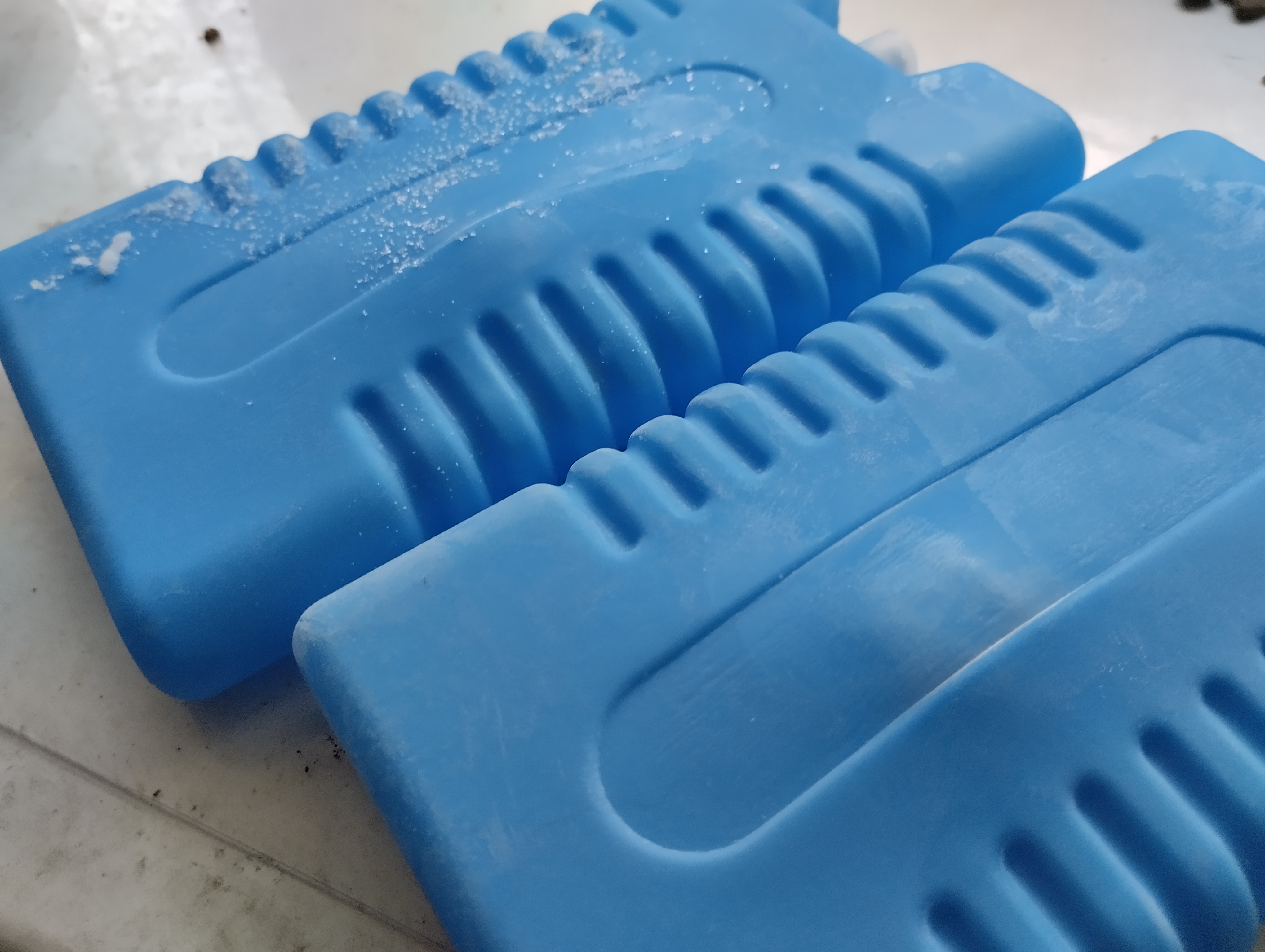

  2. Hind244
    Hind244 Stabsgefreiter
    20
    199
    Думаю, у суміші в хладоелементі недотримали пропорції воли і гліцерину. Попердолено щось у продавця.
