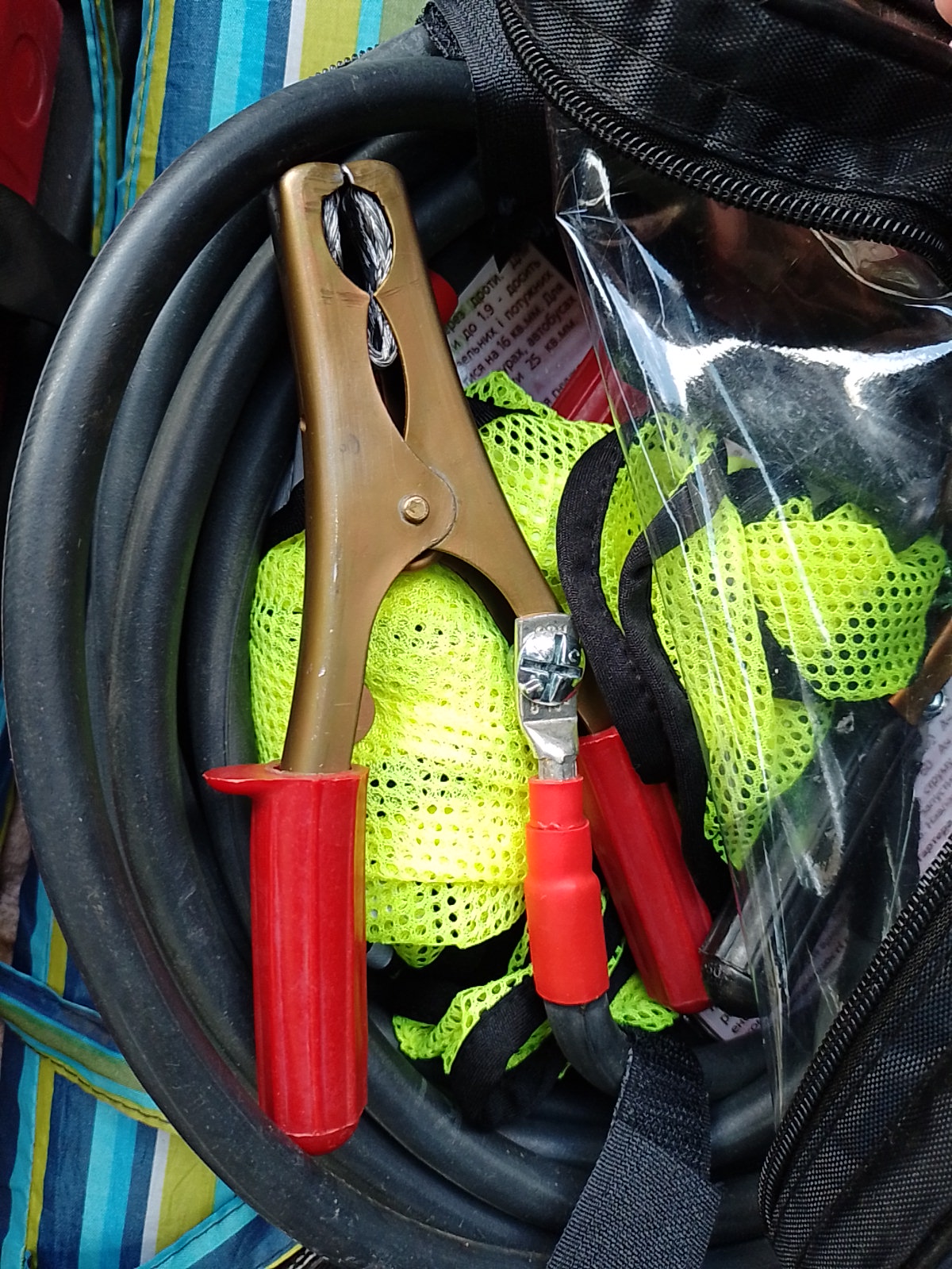

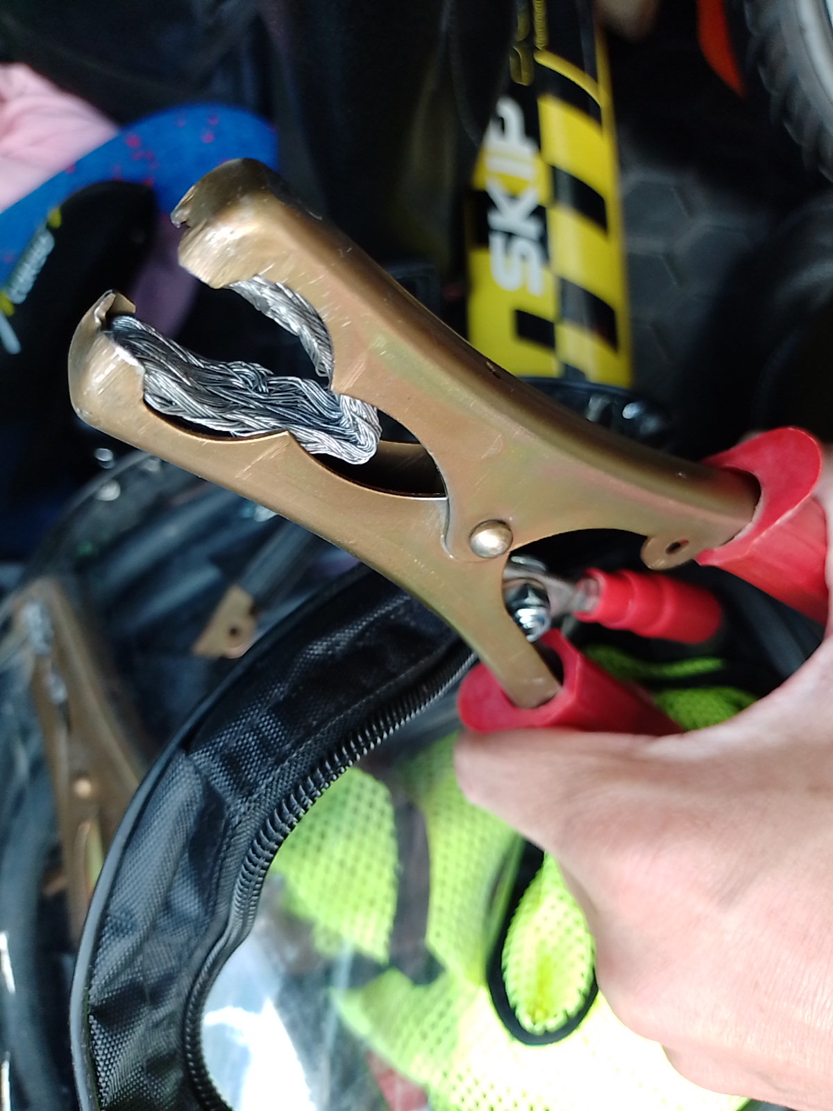

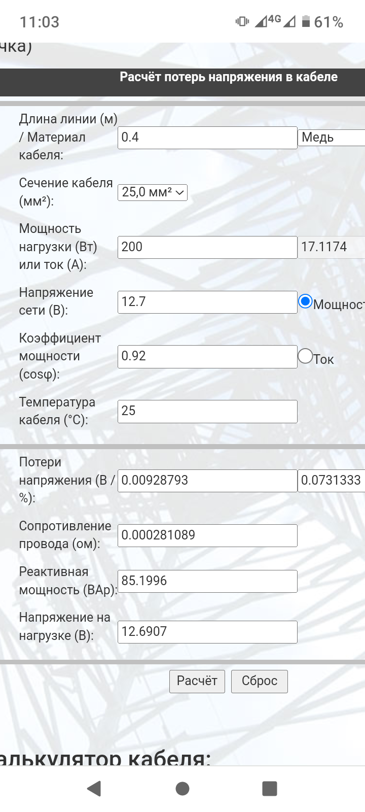

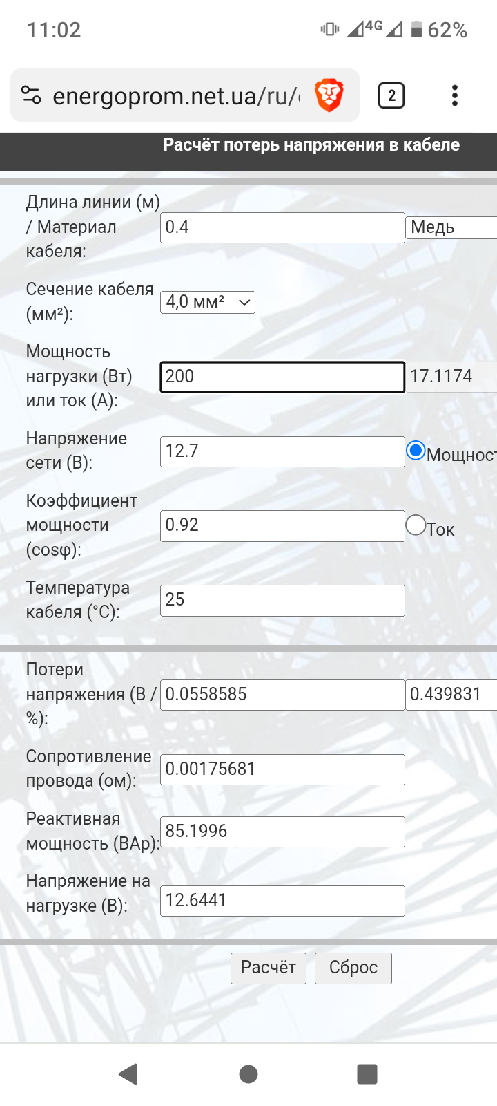

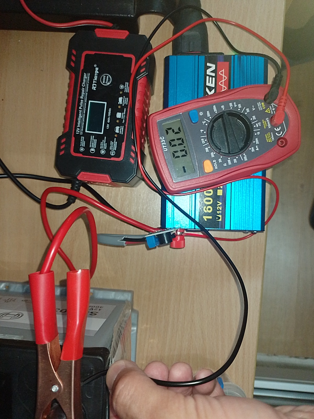

    Нарешті готовий поділитися інформацією. Зробив сьогодні невелику лабораторну роботу щодо перевірки падіння напруги, якраз ГПВ зараз. Вимірювальний пристрій - китайський мультиметр, точність не погана- але мій основний на роботі (APPA)- тож можуть бути похибки.
    Навантаження: десь 100 Вт (система розрахована на 200 Вт).
    Падіння напруги 0.02 В (розрахунковий для 200 Вт - 0.05 В). Тобто це дуже мало і суттєвої ролі не грає.
    Якщо б була довжина 4 метри- то так, треба брати більшого перетину:
    Взагалі то такі провода і посилені крокодили з перемичкою шлейфом в мене на великі струми від 100 А (стартові для авто).
