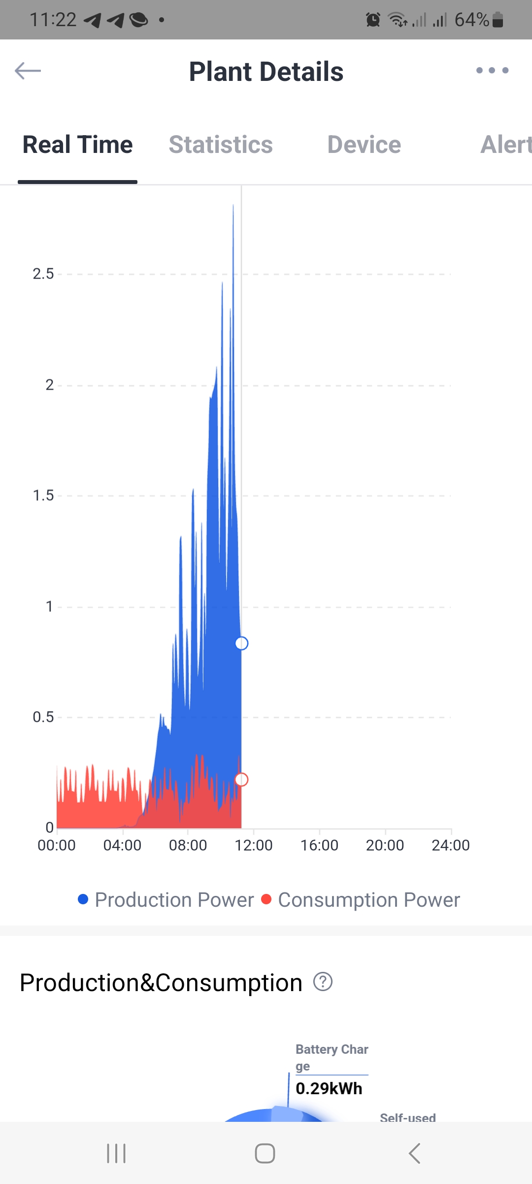

  24. DIMON ZLOY
    DIMON ZLOY Oberfeldwebel
    40
    75
    1.099
    Диаграмма потребления дома. Красное потребление Синее генерация.Холодильник. Морозильная камера. Свет и роутер. Телевизор.
