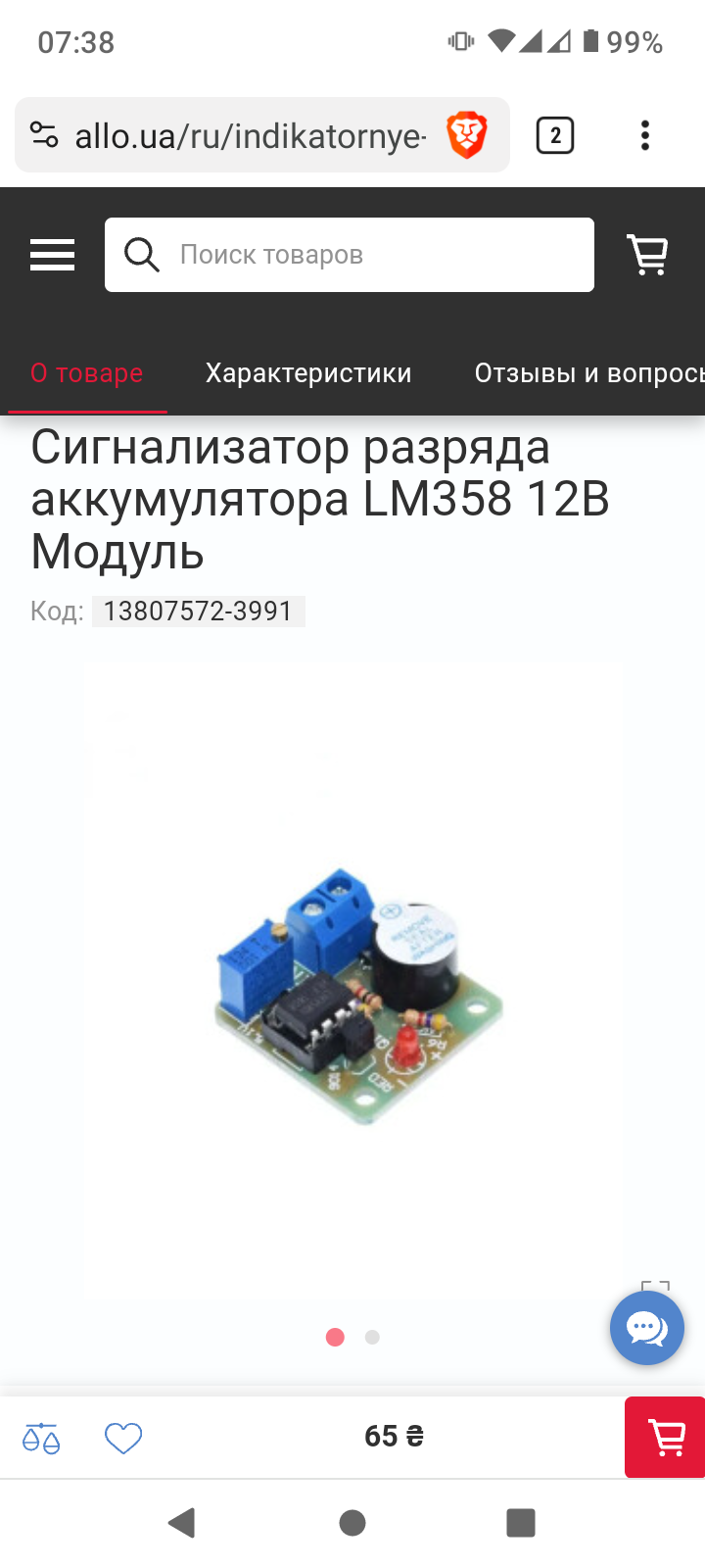

    а шо то за платка з пищалкою і світлодіодом? якась сигналізація?

    Вітаю.
    Так, так звана попереджувальна сигналізація без відключення, налаштував на 12 В під навантаженням (звук+ світло).
    А саме основне буде на відключення, ще їде мені той пристрій. Тобто при зниженні напруги під навантаженням десь до 11.8В буде відключення (розрив ланцюга по 12В).
    Таке собі тяп ляпство, але нехай буде.

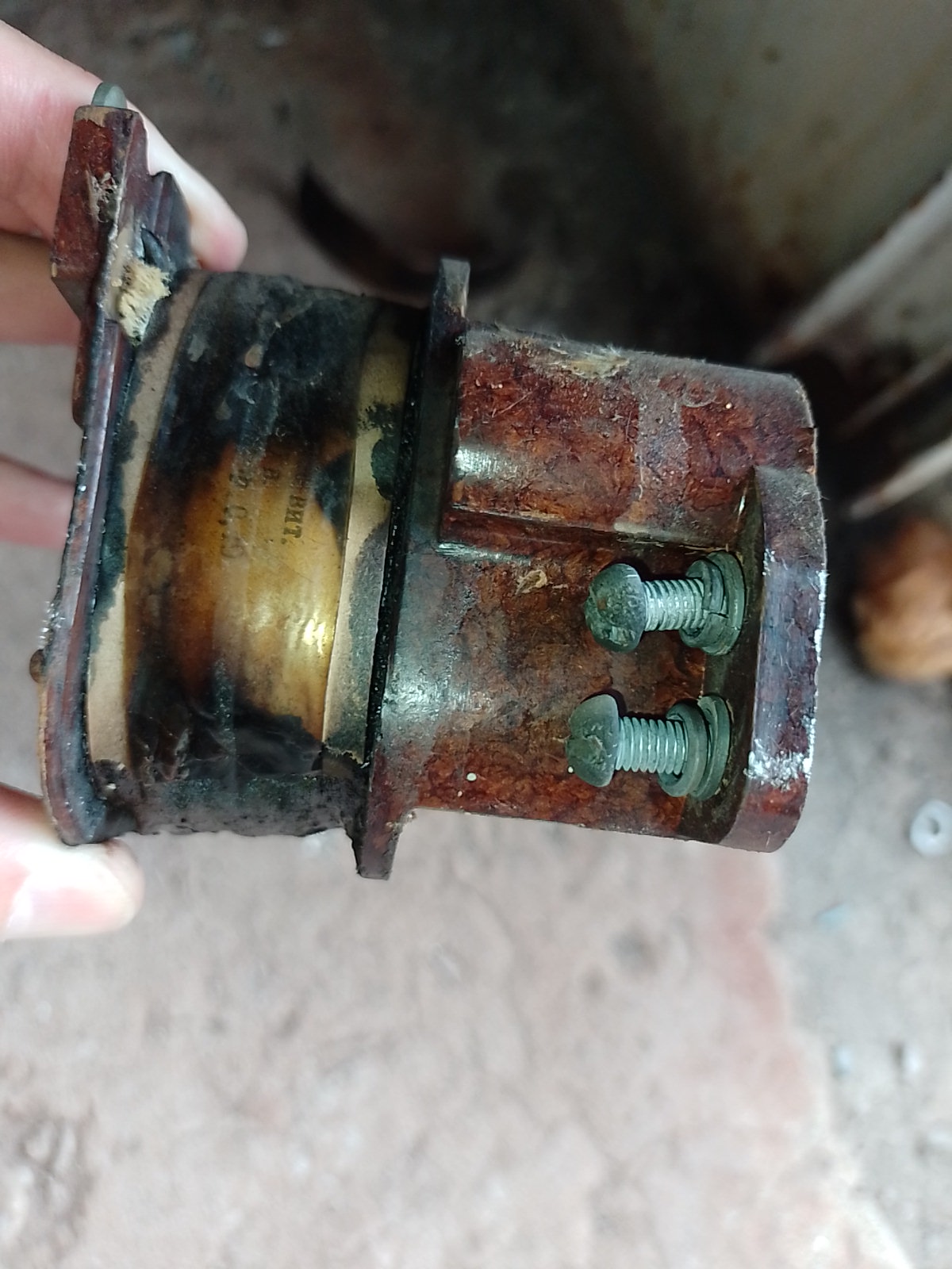

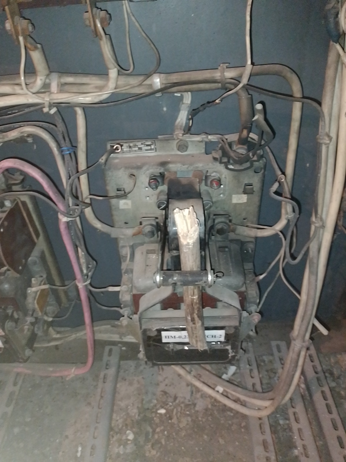

    Оффтоп.
    Как лечится магнитный пускатель, если катушка сгорела и нет времени чинить (несколько таких объектов за день в разных местах)? Правильно, осиновым колом....
    Увы, это реальность.
    Зато собственные нужды запитаны...
