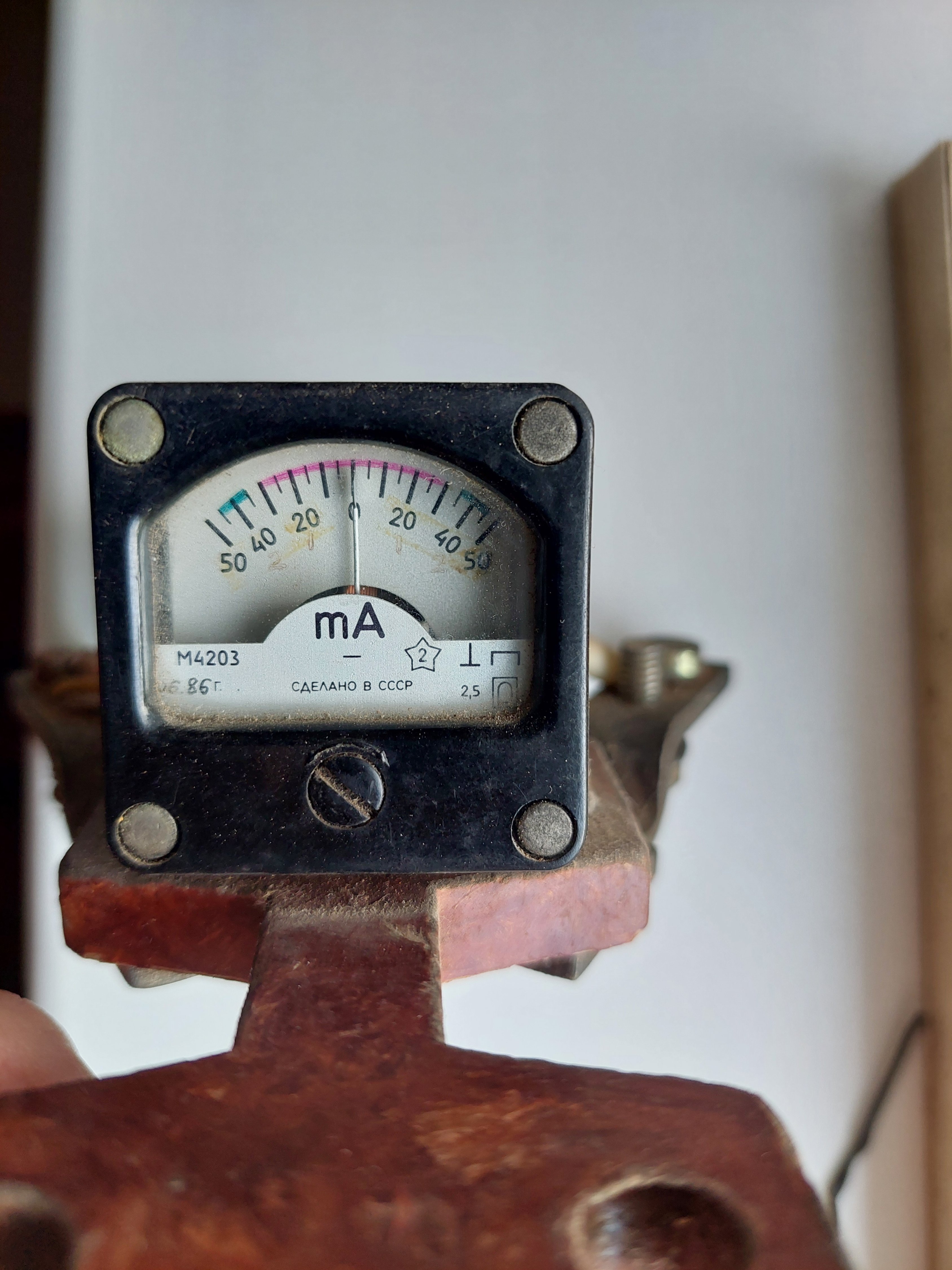

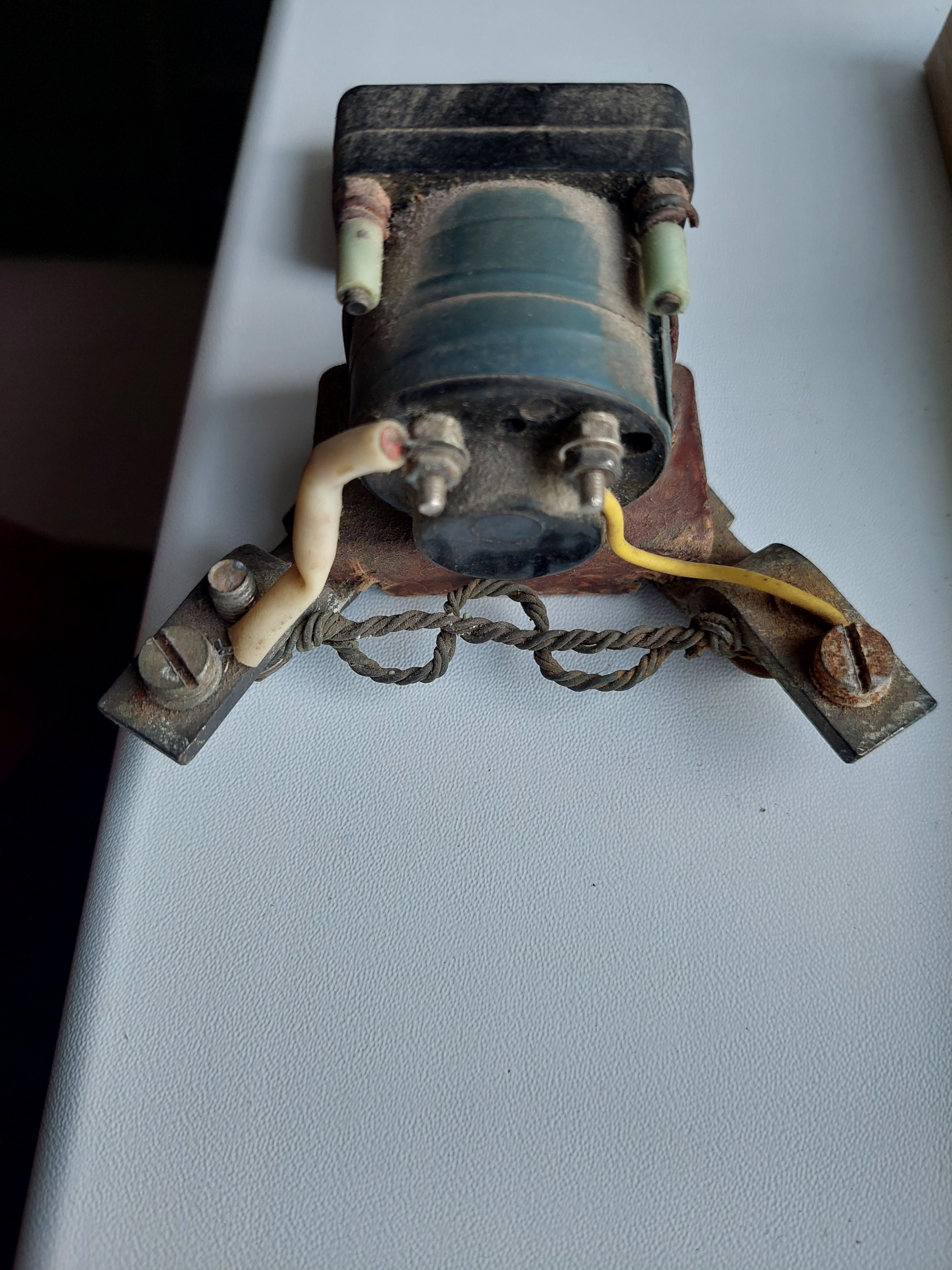

    Знайшов!.
    Правда написи повигорали - майже не видно...а фломастер діапазонів не вигорів.
    Це нагрузочна вилка для 1 банки 60 Аг Акб

    зара вони цікавіші. Значно. І вміють показати справність генератора одночасно з акумулятором. Навіть через блюпуп на телефон.
    ДВ762 та иван777444333 подобається це.

    в 90і мені було легше самому зробити вилку ніж її купити...то вилки в продажу німа то пьєньонзів :D...
    а зараз валяється як память...в теперішніх АКБ 1 банку не поміряєш...
    Konrad Lorenz, Briter та иван777444333 подобається це.
