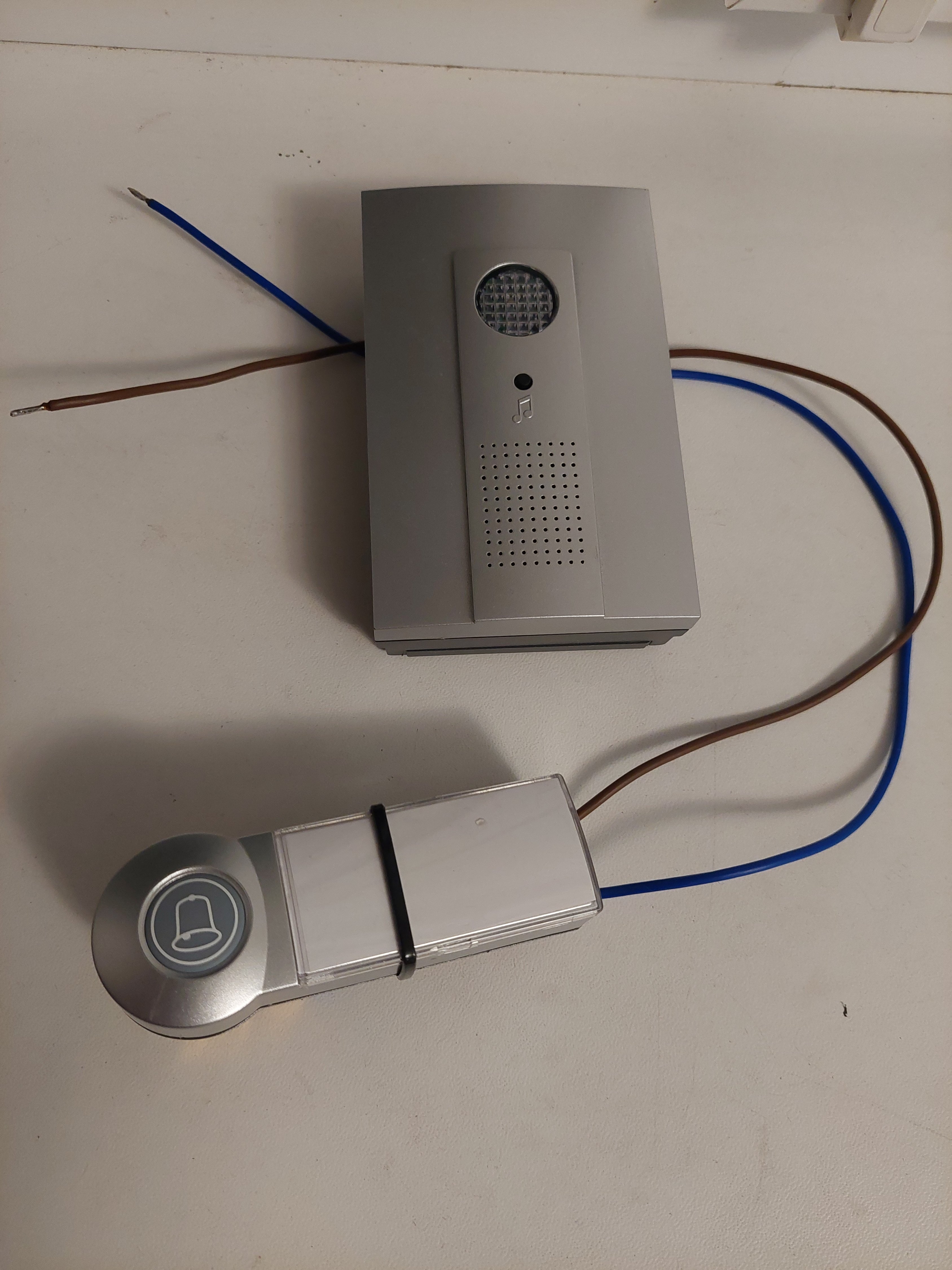

    Сьогодні накінець дійшли руки реалізувати дистанційну безпроводову сигналізацію появи напруги від ТП при роботі генератора - щоб вчасно перейти з генератора на лінію...
    взяв звичайний бездротовий дзвінок, підпаяв до дистанційної кнопки релюшку на 220в...тепер коли з'являється напруга на лінії вмикається релюшка, закорочує кнопку і в хаті чи там де покладу сам дзвінок звучить сигнал:

    непогана задумка...але додатково треба мати лишнього смартфона...сповіщення там по Wi-Fi?
