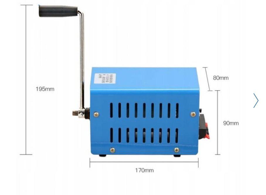

    Ukraine
    А Ось такими генераторами хтось користувався? З повагою
    berger2000 та Ph@ntom подобається це.
  17. ДВ762
    ДВ762 Leutnant
    1.066
    Ненька. Portae caelestis.
    хотів придбати пару років тому - фіг знайдеш
    ViktorKux та yuriv подобається це.
  18. ViktorKux
    ViktorKux Oberstleutnant
    3.073
    Ukraine
    Є на Алі, знати скільки його крутити) з повагою
  19. Ph@ntom
    Ph@ntom Hauptmann
    2.460
    Без тещі він не працює ((
    Витёк 7.62, alexshadow, yuriv та 3 іншим подобається це.
  20. GINDENBURG
    GINDENBURG General-major
    80
    131
    9.013
    Дивився огляд, на вигляд якийсь стрьомний, здається, що ручка скоро тупо відвалиться...
    ViktorKux та ТОР- подобається це.
  21. ТОР-
    ТОР- Stabsfeldwebel
    37
    38
    79
    4.380
    украина
    Зараз на олх повно йих! Мінімум 5 обьяв знайдете.
    ViktorKux подобається це.
  22. ViktorKux
    3.073
    Ukraine
    Щоб не мерзла!) З повагою
    Gocman, Briter, Ph@ntom та ще 1-му подобається це.
  23. Ph@ntom
    Ph@ntom Hauptmann
    2.460
    Зекономимо на дровах!
    Корисний девайс. Але тільки у комплекті.
    Briter та ViktorKux подобається це.
  24. ViktorKux
    3.073
    Ukraine
    Треба тільки з опитом роботи на м'ясорубці ) з повагою
    Briter подобається це.
