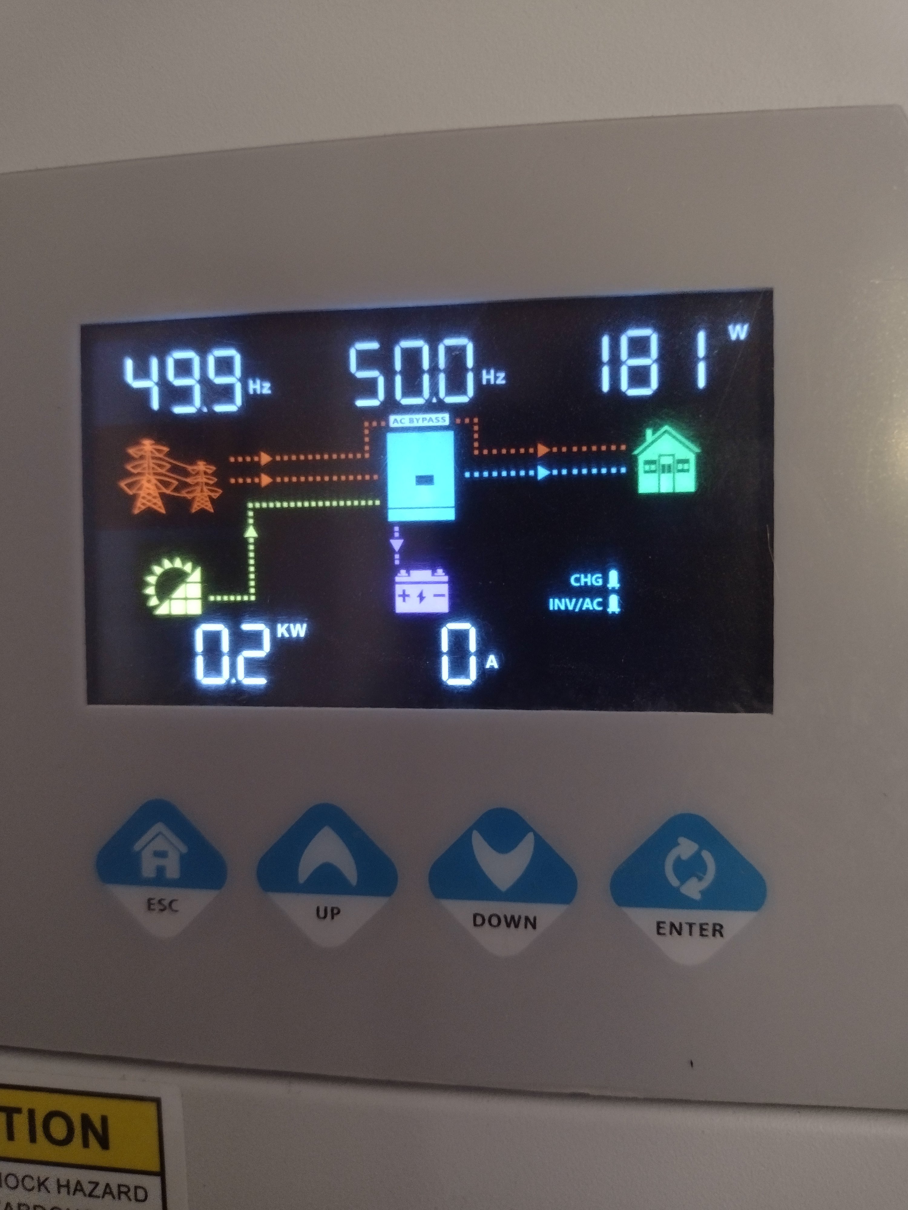

  13. Кролик 1
    Кролик 1 Stabsfeldwebel
    881
    пасмурно. 9 панелей 380вт каждая. Одна разбита осколком, хотя на х.ходу 38в выдает. Напряжение на выходе панелей щас - около 200в. Более 400вт выдавить не получается. Т.е. экономить нужно на всем, включать только самое необходимое.
    Летом, при солнце, картина иная: кондей пятерку, холодильник, и прочее тянуло на ура. За день все охлаждалось "на шару", ночью - втрой тариф: 50 % по двухзонному счетчику.
    Среднее подребление в доме (до э_станции), у меня получалось около 0,6квт\час. За летний месяц потребление около 600-800квт. (счетчик двухзонный)
    С 9-ю панелями и гибридным инвертором получилось ужаться до половины суммы оплаты за месяц. Т.е. месячная экономия составила не более 300-400гр. Окупаемость - "ху ма зна" сколько лет.
    Но ... у меня всегда был свет, комфортная Т в доме при 38С на улице и холодное пиво.
    Это все к вопросу об электро_независимости. Ху ! не выйдет, или почти полный дауншифтинг.
