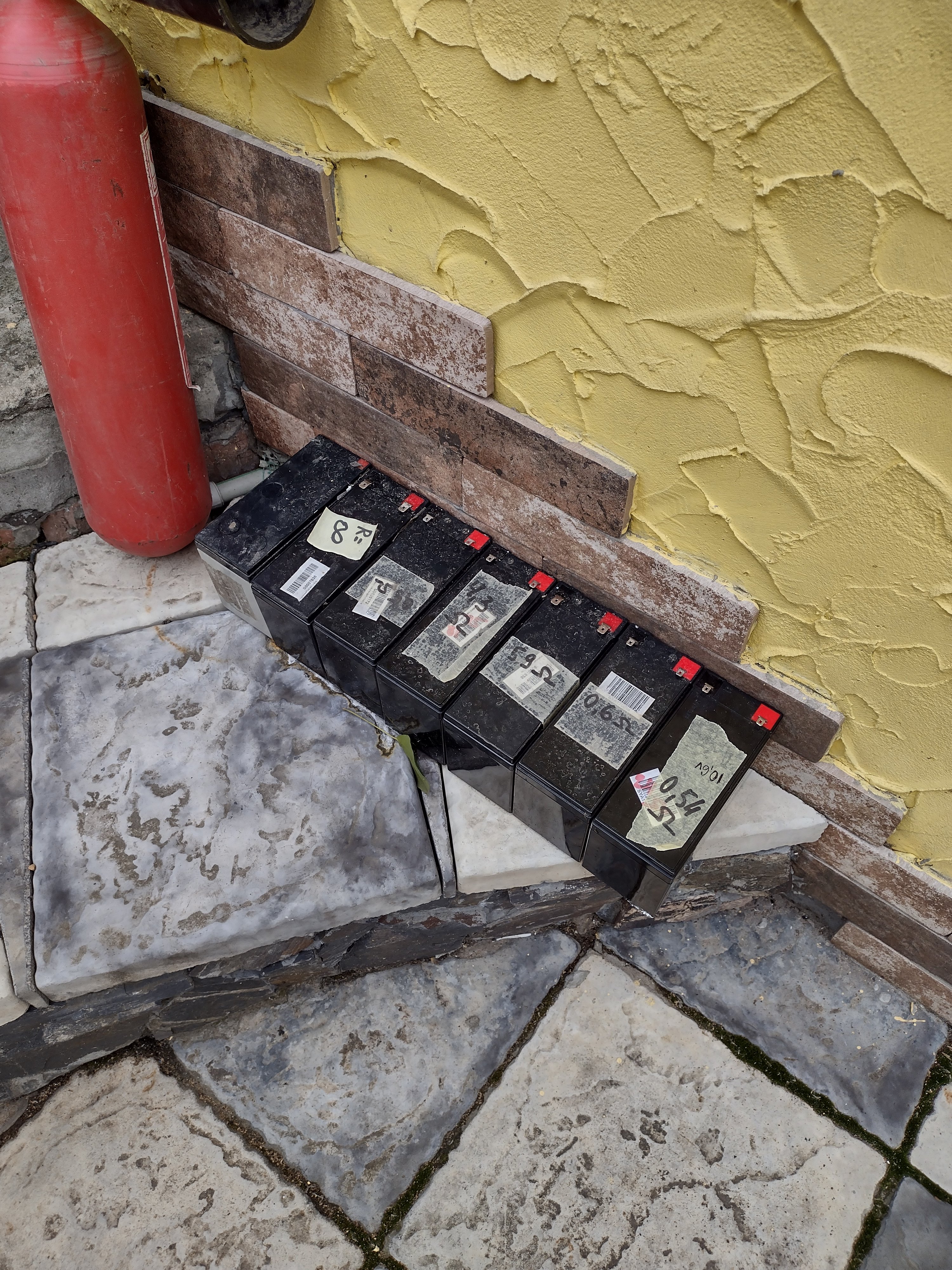

    к вопросу о сказках продаванов о необслуживаемости*. На фото аккумы из УПСов одного из офисов. Все здохшие, примерно за год. Банки полностью сухие. Внутреннее сопротивление от 0.6 до 4 ом. Восстановить не получилось ниодного. У меня аналогичный в дом. охранной сигнализации. Периодически подливаю дистиллят шприцом. Но так, абы только пропитать пакеты, и шоб вода не хлюпалась над пластинами. Благополучно живет уже четвертый год. Проверял его зарядкой, которая умеет считать количество отданных и принятых ампер/часов при контрольном цикле разряд/заряд. Потеря емкости не более 20% от номинала.
    вернее, где-то в мире, может быть и существуют аккумуляторы, в которых вода не расходуется. Точнее сказать расходуется, разлагаясь на водород и кислород, но потом водород и кислород, поднимаясь вверх, каталитически рекуперируются обратно в воду. Причем это происходит на платиновом катализаторе:
    https://cyberleninka.ru/article/n/n...islorodom-v-konvertore-na-osnove-gidrofobnogo
    Прикидываете цену такого аккума?

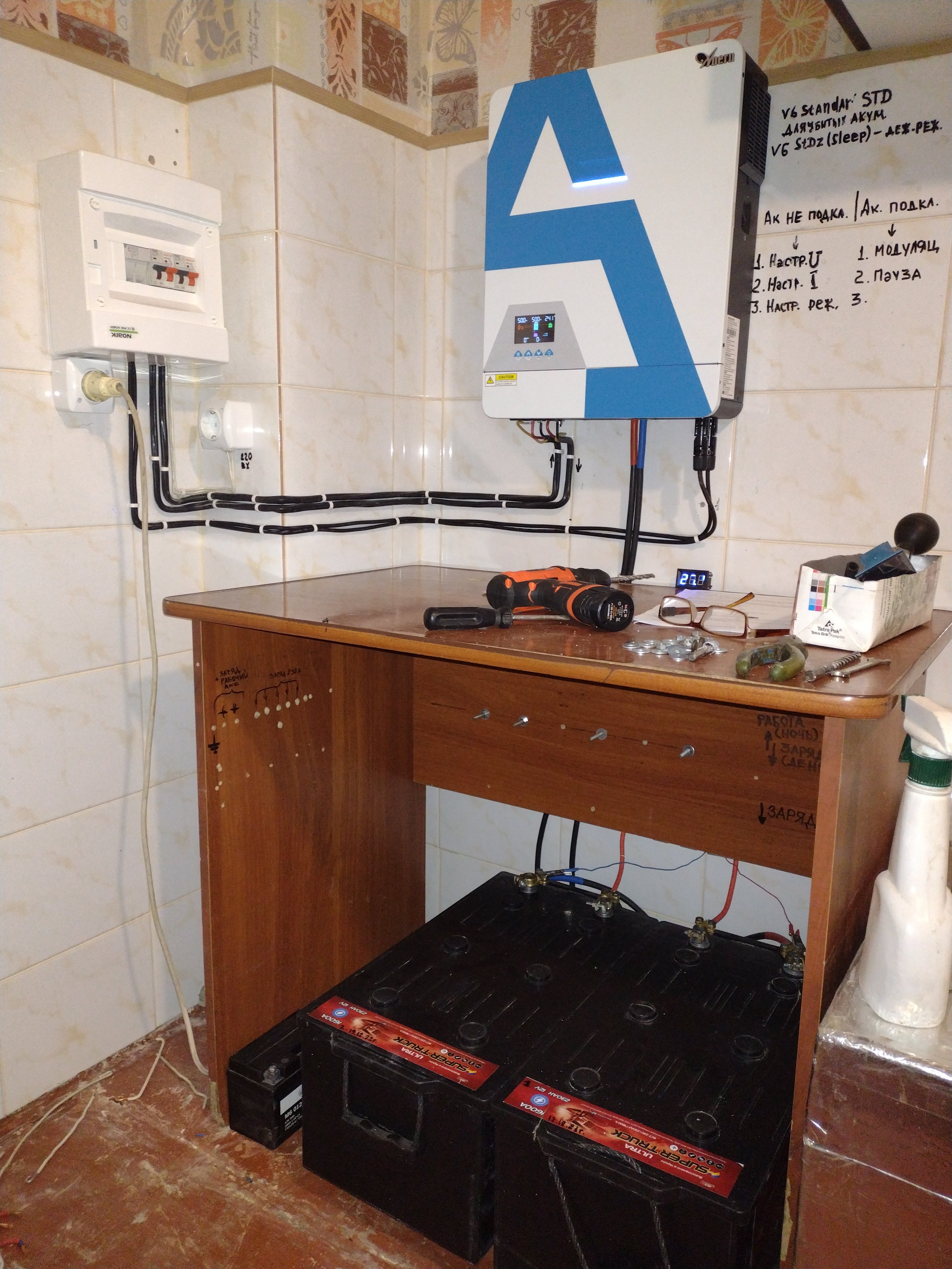

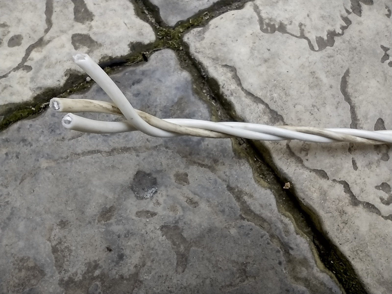

    можно ли скручивать провода: фаза + ноль + земля в один жгут?
    Типа так:
    или они должны идти от счетчика к инвертору параллельно друг другу, не скрученными?
    Вопрос возник после того, как я подключил скрученный провод к выходу счетчика. Один из проводов жгута - на землю, другой - на фазу. (без подключения нагрузки, т.е. концы в воздухе) Далее, индикатором хотел найти фазу. Не получилось, т.к. индикатор показывал фазу на всех трех концах. (индукц. наводка??)
    То, что собираю таким проводом - вынужденная мера, ибо в городе все маг. закрыты, а ехать за нормальным далеко. Пока лепим тем, что есть:
    Пока подключил к счетчику обычной переноской. Начинаем жить от солнца. На счетчике потребление 0.015kW.

    e
    1) на всіх сучасних підключеннях будинків СІП (Самонесучий Ізольований Провід) жили так скручені :
    2) у всіх кабелях жили йдуть точно так скручені...
    на рахунок індикатора - так то наводка...краще взяти 2х проводний індикатор або тестер і визвонити фазу-ноль-землю відносно землі
    ПС: бажано жгут жиг всунути в якусь сонцестійку гофру...та поліетиленова ізоляція жил (якщо вона не стійка до сонці як у СІП без захисту на сонці може тріскатись...
    Ph@ntom, ViktorKux, Vasco та 2 іншим подобається це.

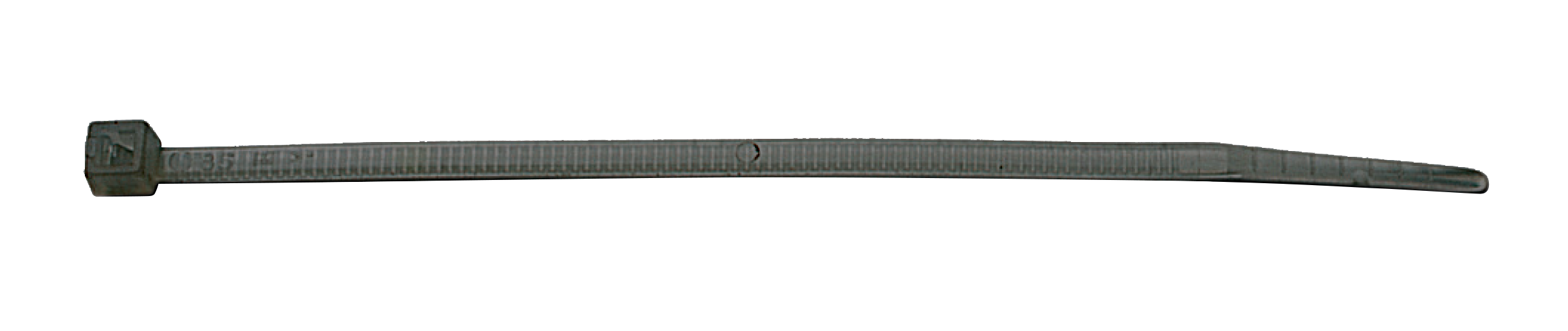

    а ще тріскаються дешеві не спеціальні пластикові хомути і той шнурок падає. Півроку і все.

    Дякую, пішов робити. Вся проводка в приміщенні. Зовні тільки проводка 12в, та дата_відео. Але, і вона у коробі та під навісом.

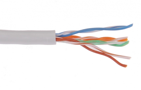

    Не волнкйтесь,все кабели скручены.
    Это называется витая пара.
    Для 220 в это ничего не значит а в слаботочных ценпях это уменьшает наводки.
    Вот интернет кабель UTP Kat 5E
    А что бы не рассыпались стяжки от ультрафиолета(На солнце)
    Есть очень простой способ.
    Используйте стяжки черного цвета,они из полиэтилена и в большинстве случаев устойчивы к ультрафиолетовому излучению

  12. Briter
    Briter Oberleutnant
    1.549
    Lviv
    от такі мені і скинули в свій час кабель на дах автомобіля. Добре що рейлінги були. Не в кольорі справа, а в виробнику. Фуфельні коштують наприклад 50 грн пачка 200 штук у бариги, що заробив на тому 35 грн, фірмові того таки розміру коштують від гривні і далі за штуку, вони живуть в будь яких умовах, є варіант з металевим язичком, для авіації, по баксу. Вгадаєм що купляє більшість?
    Правильно, що дешевше. Бо ззовні типу однакове.
    Кролик 1, ViktorKux, Vasco та ще 1-му подобається це.

    А є суцільно металеві, із нержавійки (саме стяжки, не хомути).
  15. Briter
    Briter Oberleutnant
    1.549
    Lviv
    є, використовуються в автомобілях як разові, потім міняються на гвинтові, вони хороші, з нержавійки, але сталь і проводка не завжди добре, особливо якщо є рух.

    не каждая черная стяжка качественная. У меня лежит пачка черных, которые трескаются "с новья" из пачки. Левандосовский "коньяк" тоже коричневый, но не от дуба, а от кофе и чая. ;)

    И ващще, чево вы вцепились в стяжки в данном конкретном случае? :) У меня абсолютно вся проводка в помещении. Даже те провода, что от солнце_панелей.
    Естессно. В аккуме тоже умирает одна из банок, а не все сразу. Замените три батарейки по 1,5 вольта литий_ионным аккумом на 3.7вольта. Проблема исчезнет. И экономия на батарейках будет явно в плюс. Пример переделки был выше.
    PS*
    Всі проводи протягнув та закріпив. Аж самому подобається який я нев_єбенній електрик. :D
    Усім - дякую за допомогу! Усьё робить гут. Тепер головне аби не въе..ли міну чи град. Весь день курви насипали :mad:

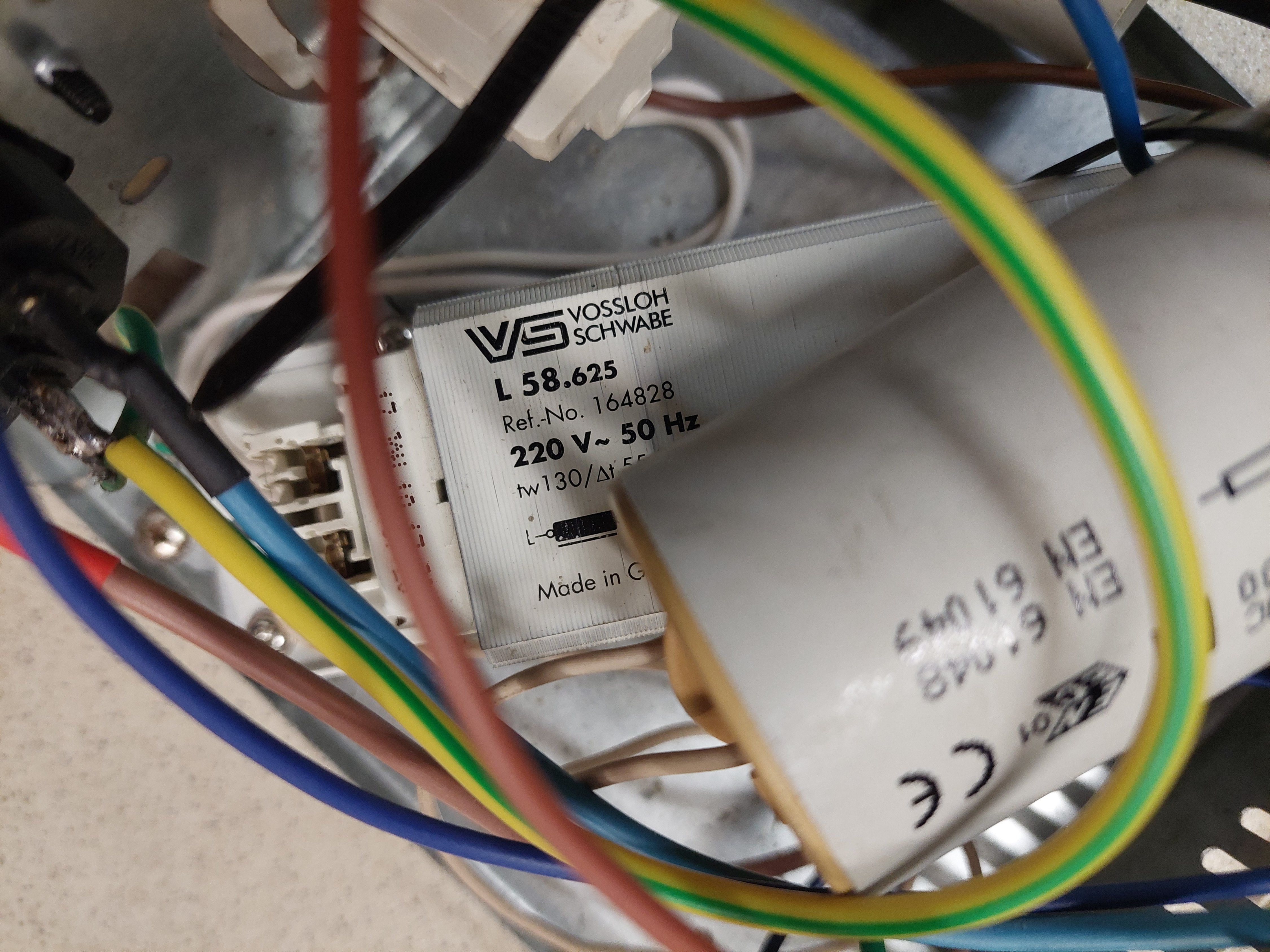

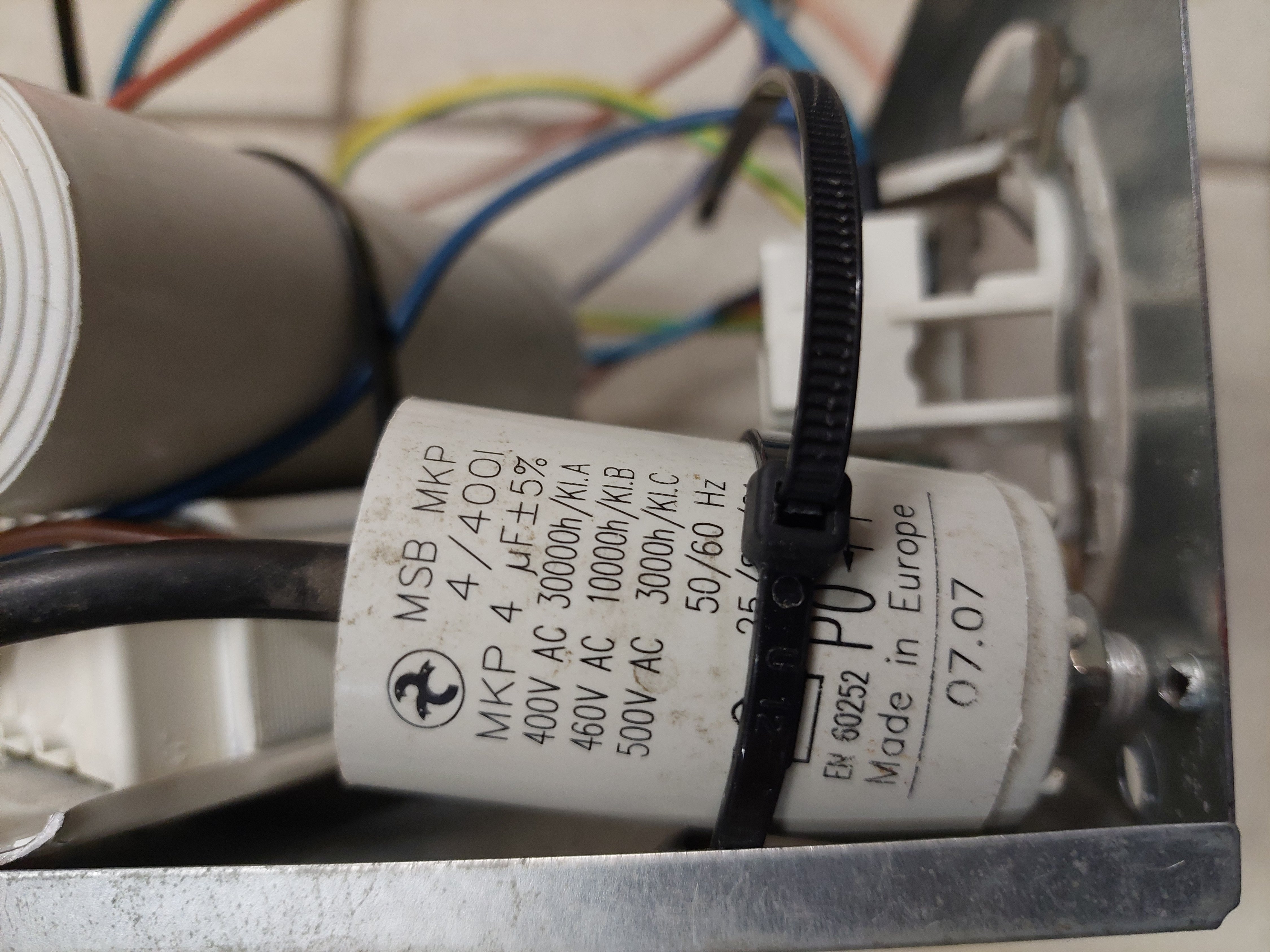

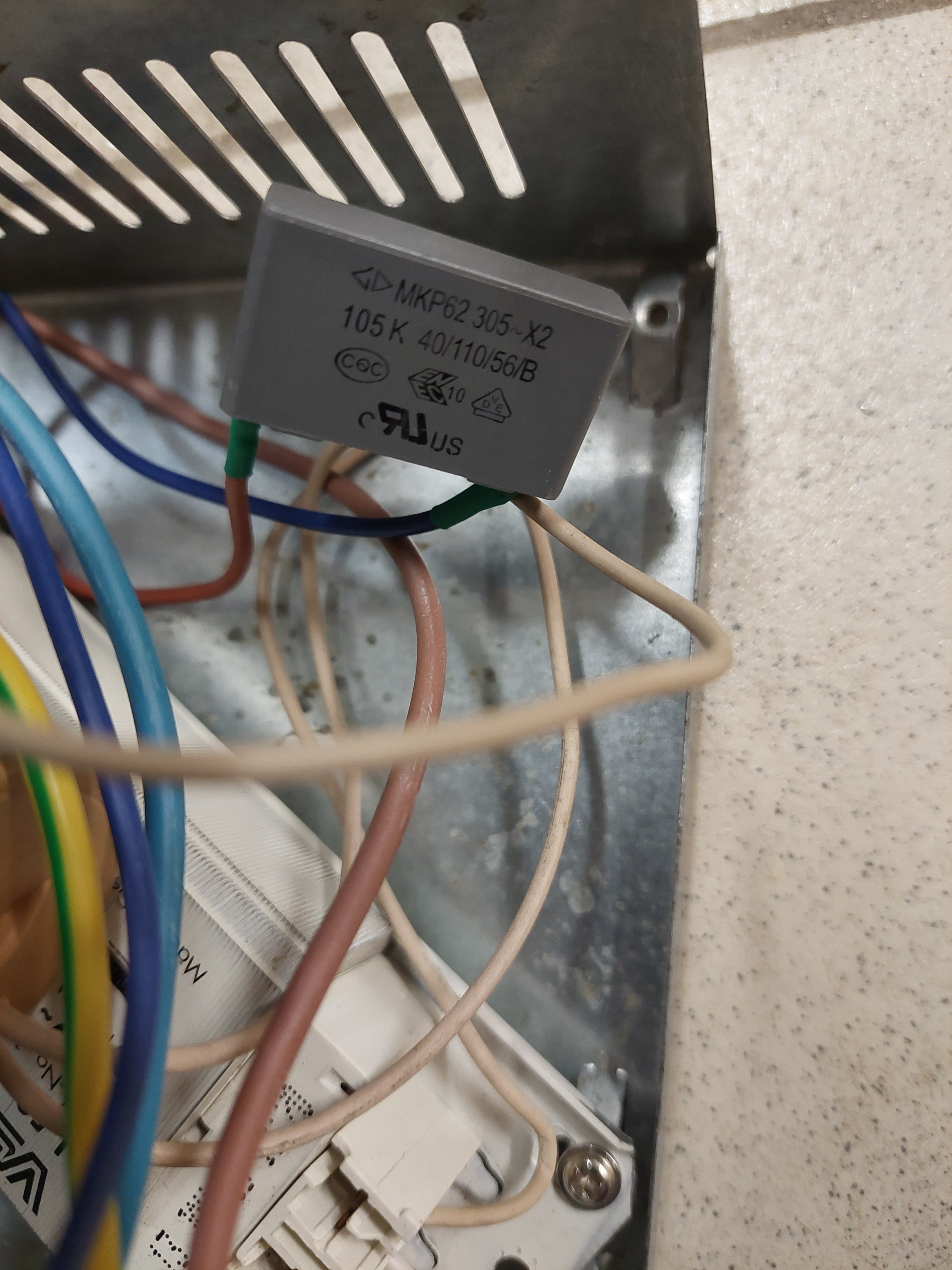

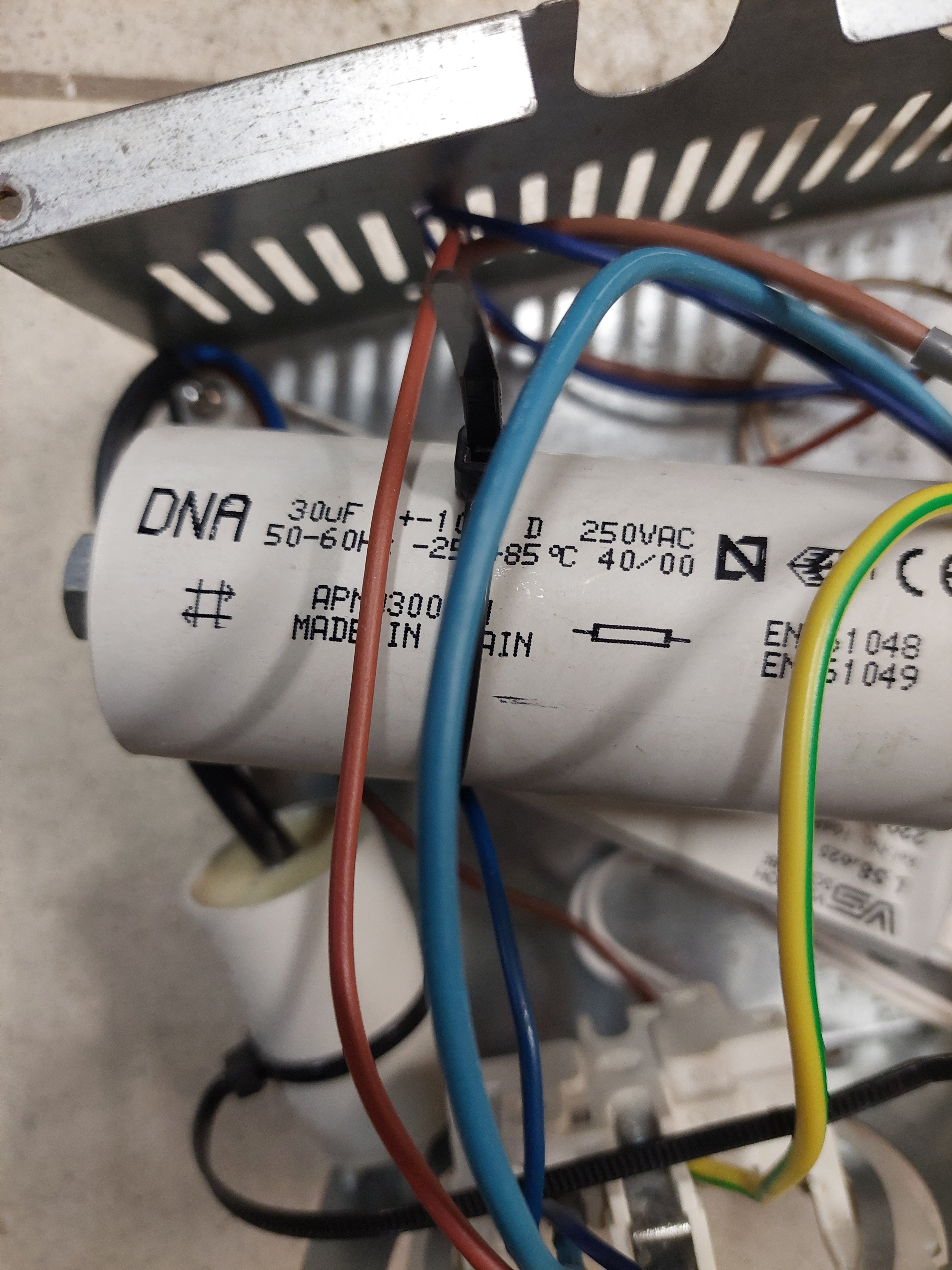

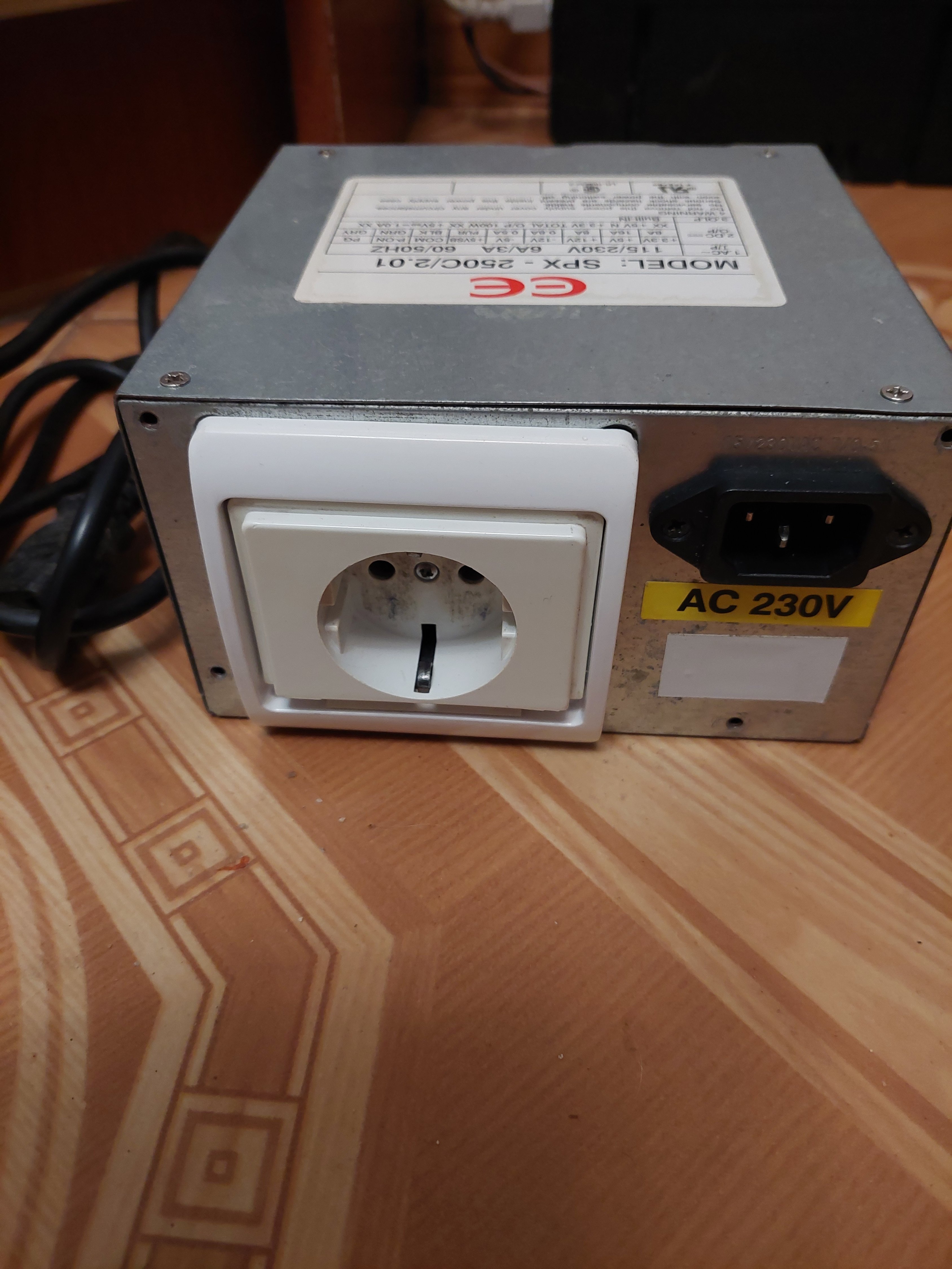

    Підніму тему:
    для живлення котла потрібна синусоїда...прості комп'ютерні УПСи дають міандр...
    просте рішення проблеми: фільтр:
    корпус від старого дохлого БП компа став ідеальним корпусом. Прилампічив лише розетку. Штекер живлення залишив штатний. Дросель від 58 Вт лампи і конденсатори стали ідеально...
    параметри елементів фільтру взяв з цих роликів:
    Останнє редагування: 8 жов 2023

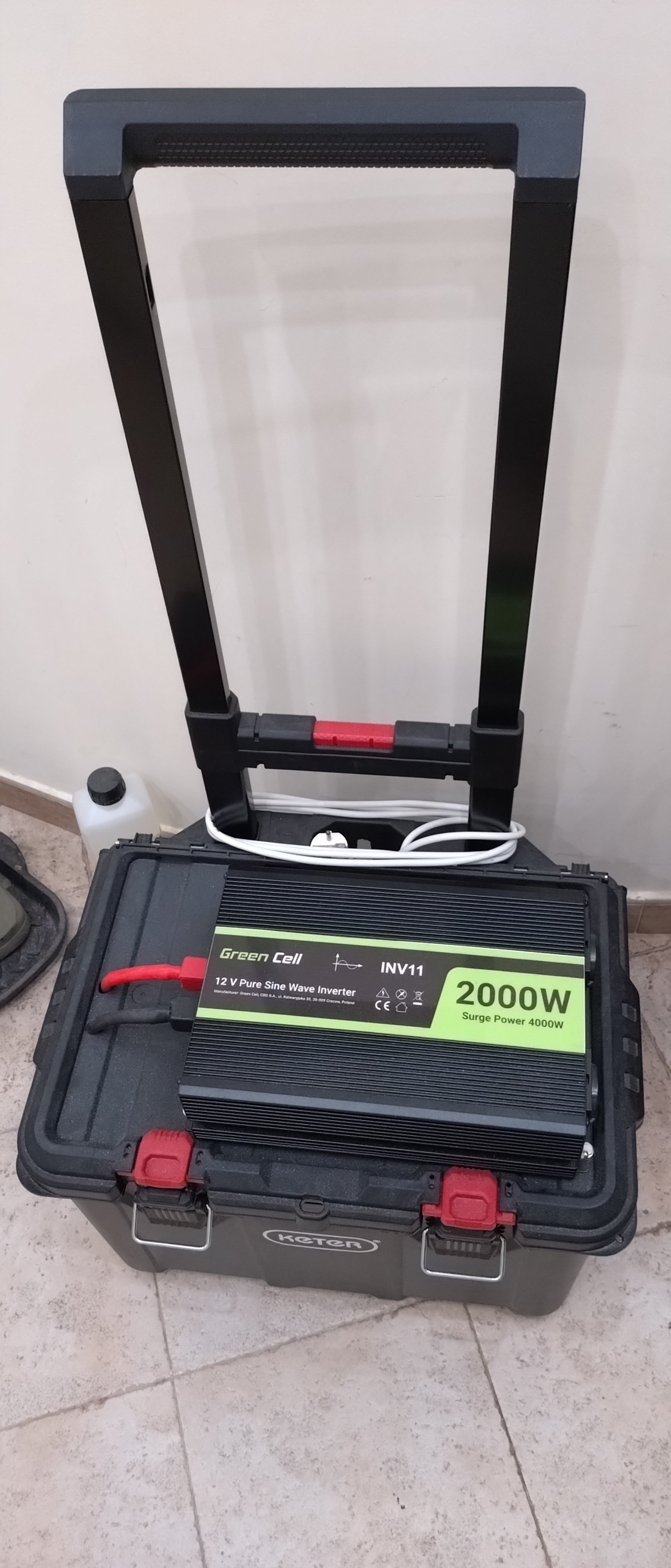

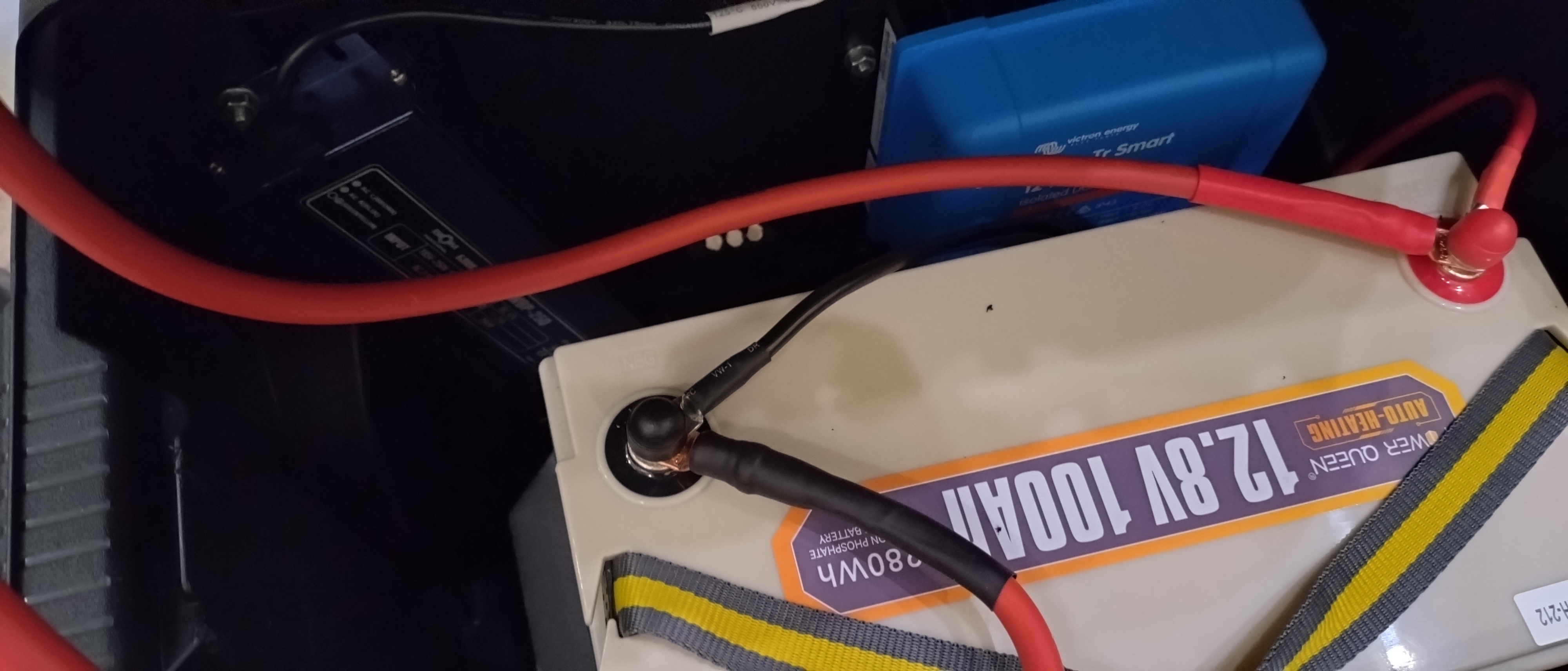

    Теж дещо зібрав.
    Дружина поставила завдання забезпечити живленням її обладнання у салоні краси, здебільшого фен, що вимагає чисту сінусоїду та жере близька 1600 Вт.
    Ну тут нічого складного, тільки гроші давай.
    Акумулятор та зарядний пристрій для нього у мене вже були (планував встановити на авто як другий, для живлення автолодильника та подібного).
    Залишалося придбати інвертор 12->220 з чистою сінусоїдою потрібної потужністю, бокс на колесах, та зібрати це все до юзабельного звичайним користувачем стану.
    Результат на фото.
