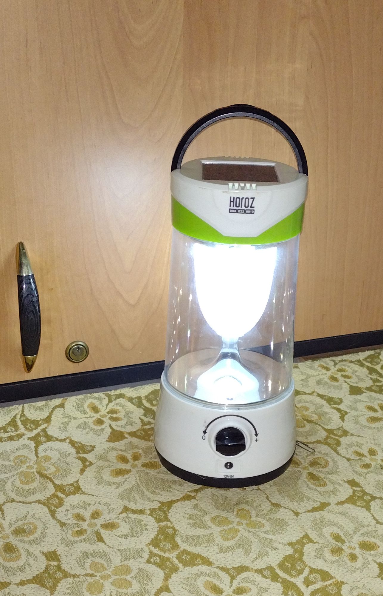

    Купив батькам ось таку лямпочку аварійного освітлення
    https://epicentrk.ua/ua/shop/lampa-akumuliatorna-lucem-led-12-vt-a80-e27-220-v-6500-k.html
    Світлодіодна 12 вт 387 грн. Цоколь Е27 в звичайний патрон....заряджається коли світить...коли електрика відсутня керується вимикачем як звичайна лампа...на коробці написано світить 2-3,5 годин від внутрішнього акума

    А у відгуках, на цьому ж сайті, пишуть про 40 хвилин - годину.

    поживем - побачим...батьки поки що задоволені...світить на кухні як звичайна лампа, освітлення хватає, дуже зручно що керується стандартним вимикачем і не потрібно нічого лампічити.

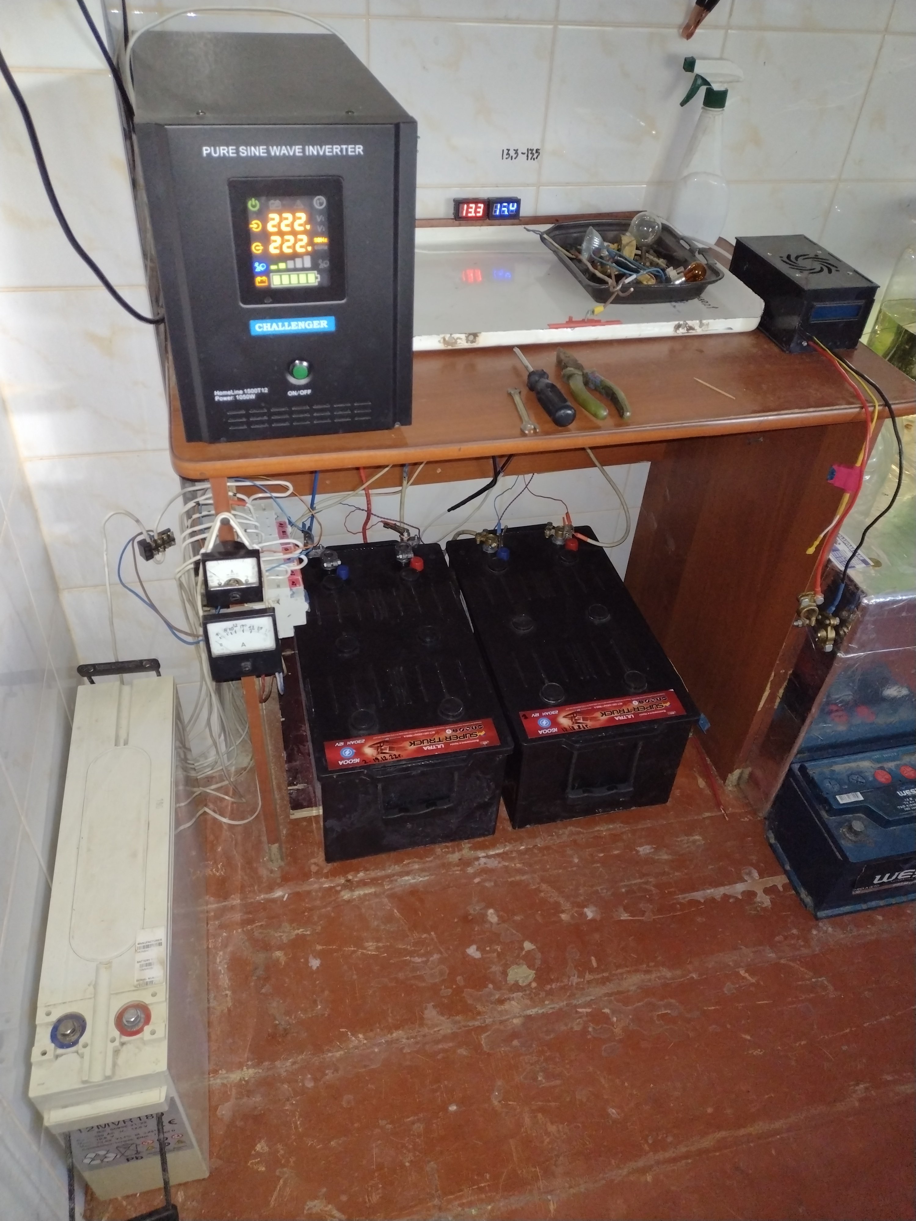

    Озадачився іншим:

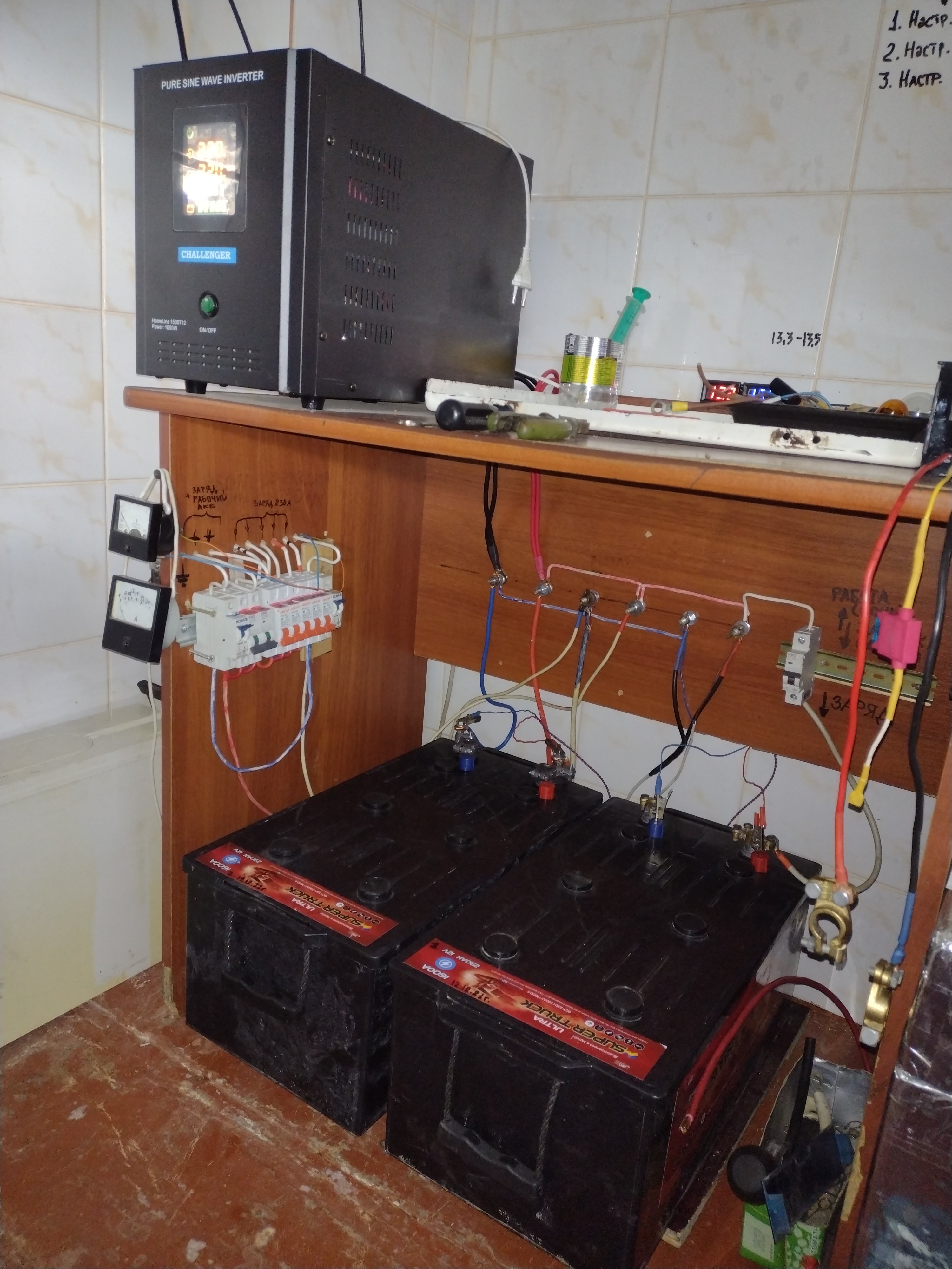

    Є два аккуми по 230а/г. + 9 панелей по 36U 10A + UPS 1kW Uвх=12V. Наразі панелі лежать на даху і кожна з них заведена до аккумів окремим дротом, але через 9 автоматів, кожен на 10а. Масса - через амперметр 50а. Тобто 36 вольт, кожної з паралельно з'єднаних панелей, заряджає 2 паралельно підключених аккума. Ток заряду регулюю кількістю включених панелей. У сонячний день, 40а видають 5 панелей. У хмарний маємо мах. 10а. Аккуми підключені до УПСа, на виході маємо ~220 сінус, 1000вт номіналу.
    Колхоз ще той, але робить і без світла не живу. В додаток ще є інверторний гена на 2квт. Но то окрема пісня.
    :eek: Питання як все це переробити "по нормальному". Як мені вбачається, то панелі треба підключити послідовно та мати на виході 9х36= 324U. Потім підключити іх до гібридного інвертора на 3-4квт. Цього мені цілком вистачить на освітлення, комп, холодос, відеокам. та інше малотокове. (продавати у мережу не планую) А все інше, типу стіралки, підключу у іншу мережу. В мене розділена: на силову, мало-токову, та +12вольтова.
    От і виникає питання по гібридному інвертору на 24в на 3-6квт. 12 вольтний не хочу, бо не подобається паралельне з'єднання аккумів, 48 вольтове - це придбання ще двох аккумів по ціні чавунного мосту.
    Може у когось є опит такого колгоспу?

    Я б шукав гібридний інвертор з вбудованим конролером МРРТ. Він приймає від сонячних панелей до 400-450 В. Тобто всі 9 шт включити послідовно, це підніме напругу без підняття струму. Не треба буде тягнути товстезний кабель для компенсації втрат.
    Купляв на аліку такий інвертор powmr на 3,2 кВт і 24В. Правда вже продав його. Бо походив подивився на те як тінь від сусіднього будинку майже наполовину закриває мій дах від сонця і ідею з панелями довелося відкинути.
    Але сам інвертор сподобався, той самий блок безперервного живлення з можливістю підключення сонця і потужною зарядкою на 60-80А.

    Ось наявний колгосп:
    IMG_20230213_121116430.jpg IMG_20230213_121152989.jpg IMG_20230213_121333447.jpg
    Так точно. На такий і дивлюся. По параметрам відшукав таке:
    Гибридный ИБП 2E SM-4K224T 4200VA MРPT .
    Орієнтовна ціна 31т.гривень. :(, а з урахуванням щоденних підарунків від братів:

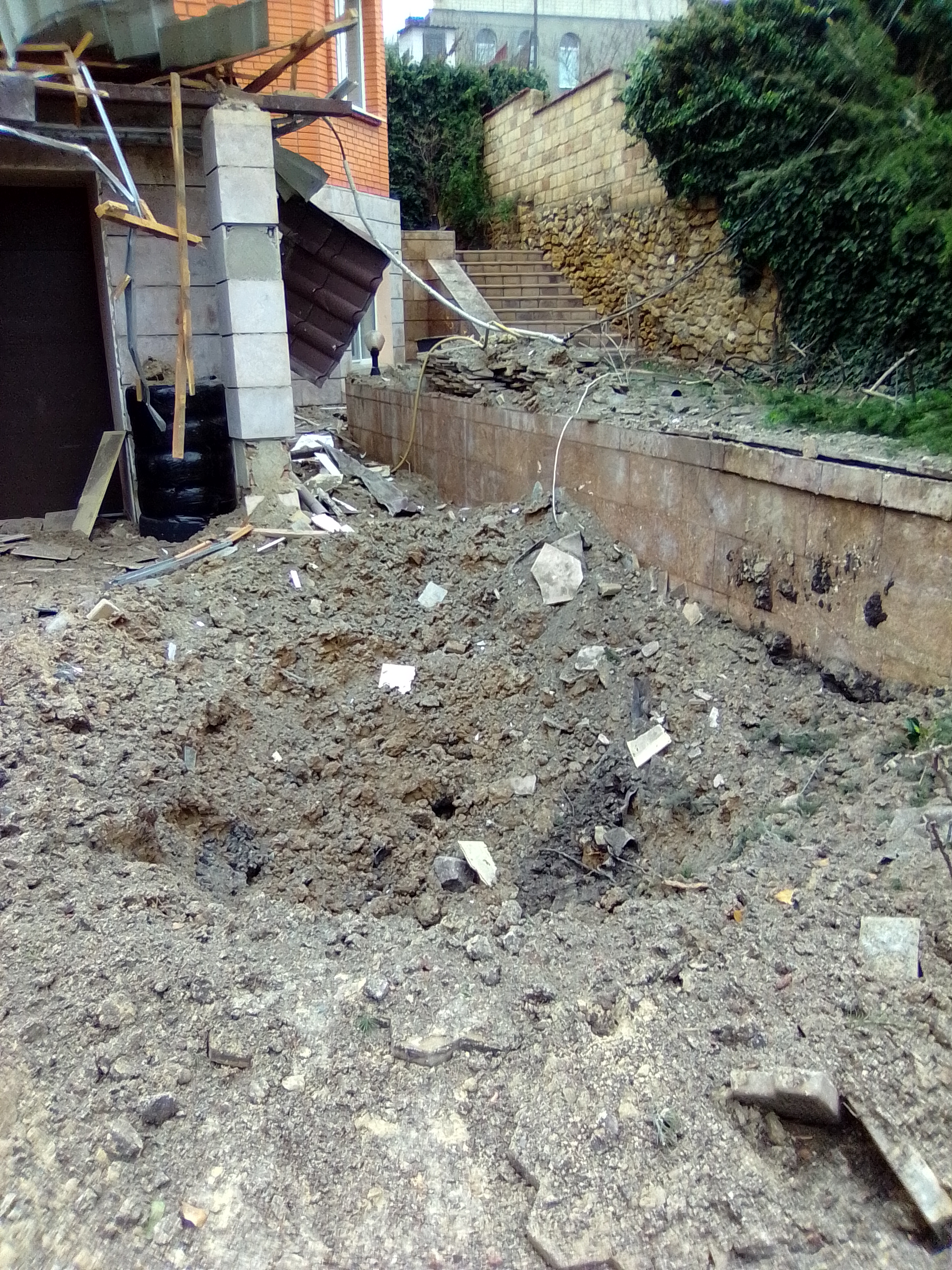

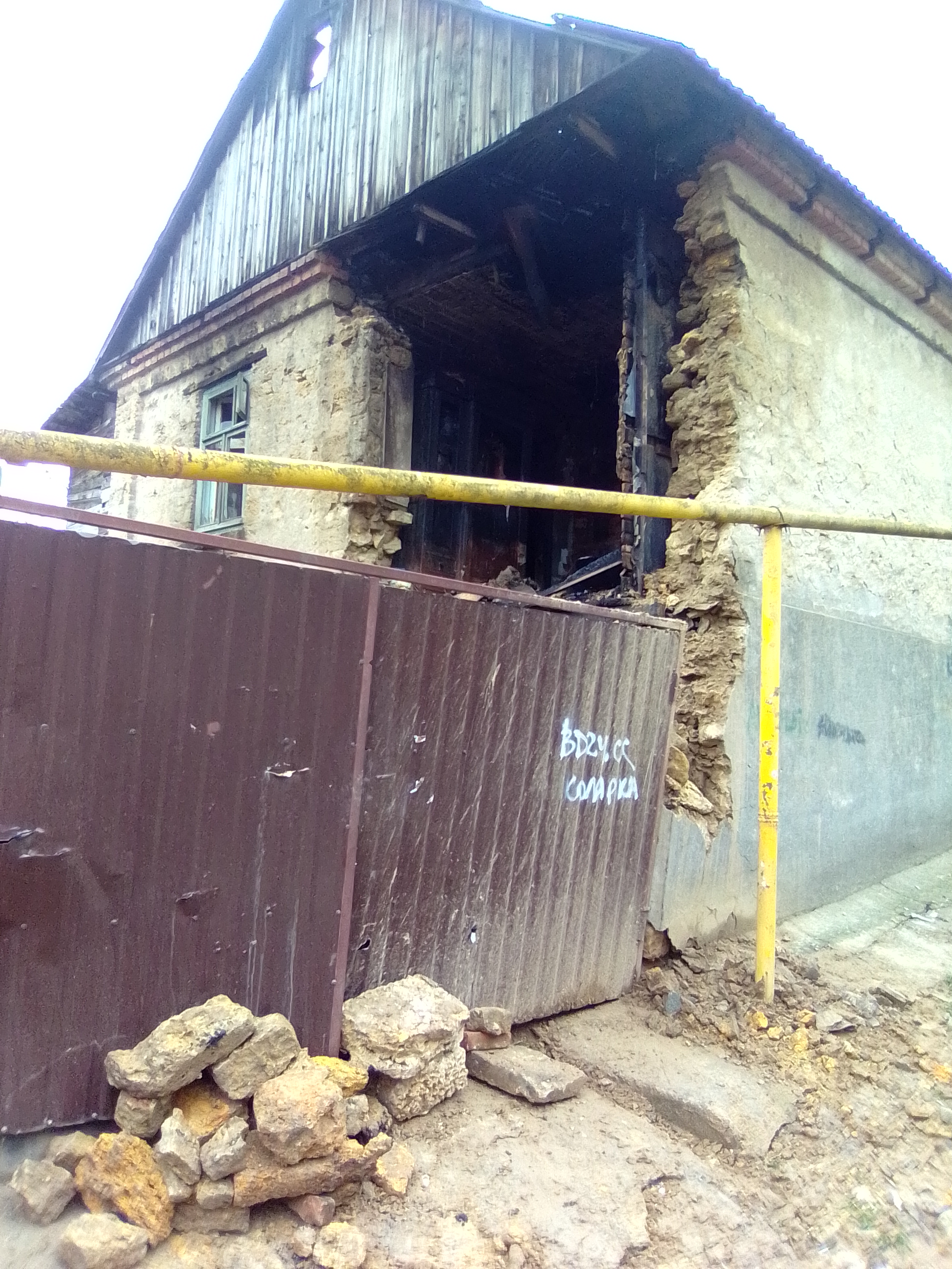

    (це дві хати коло мене), х.м.з. яке рішення правильне.

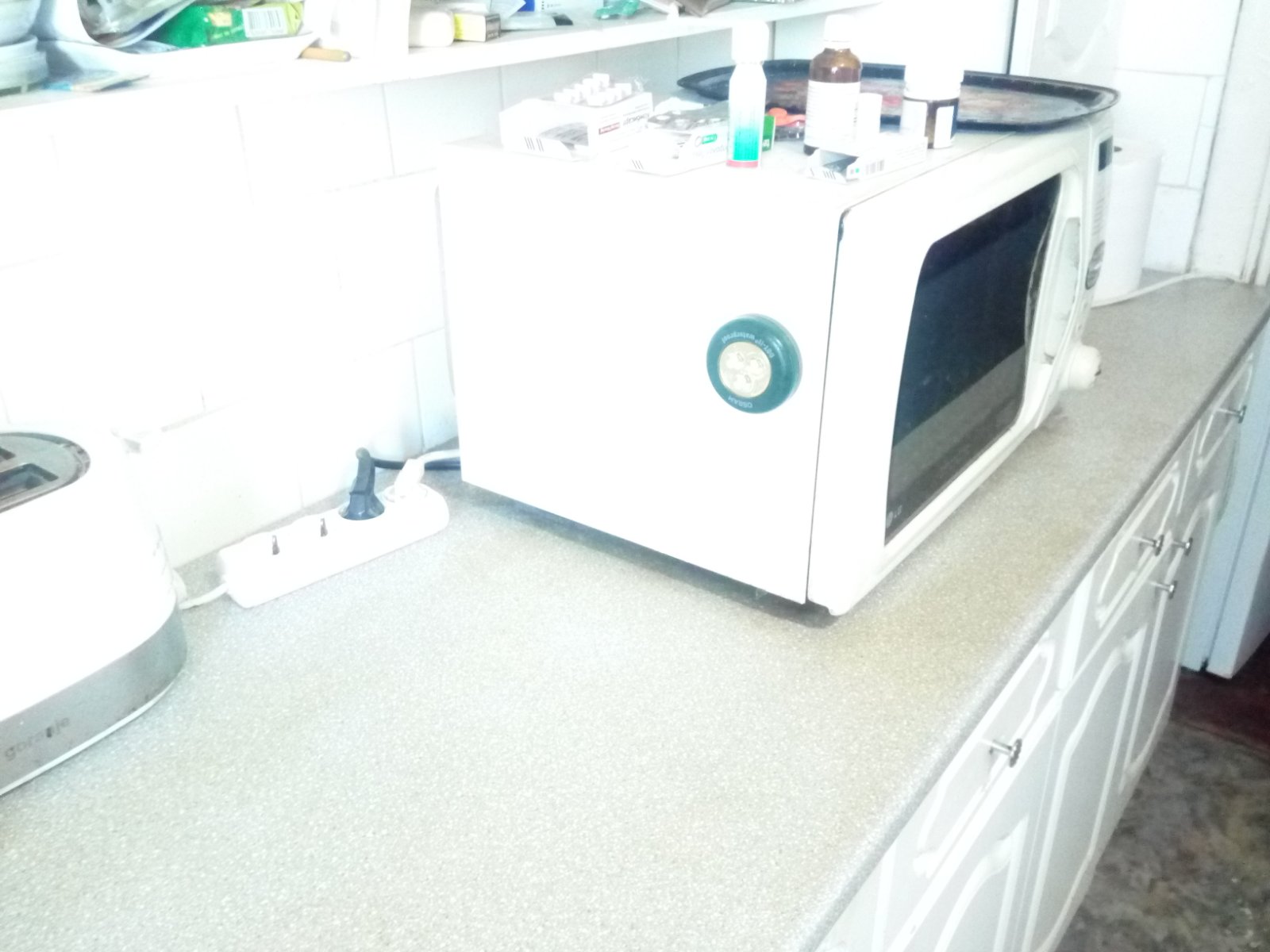

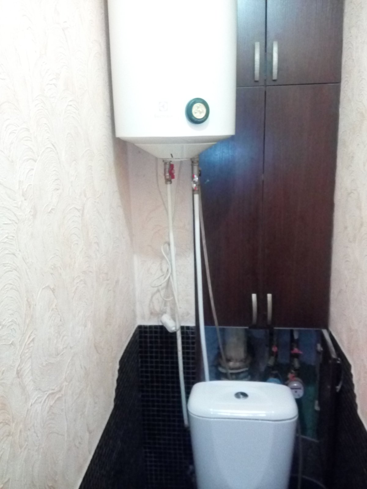

    Практика показала що при відключенні можна обходитись ось таким ліхтариком на магніті.
    там 3 елемента ААА
    в туалеті чіпляю його на бойлер
    В ванній чіпляю на балон з кремом
    На кухні чіпляю на НВЧ піч або на витяжку над плитою
    Коли нема світла, на кухні можна довго не сидіти, можна поїсти або приготуваті щось на швидкоруч.

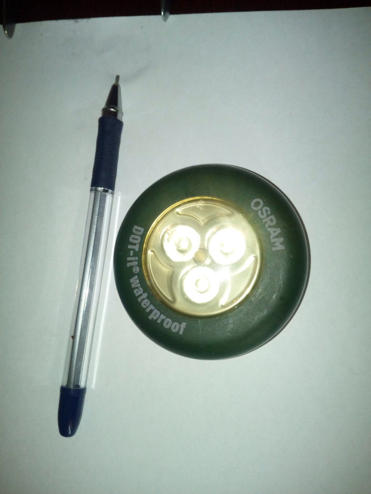

    а ще краще замінити ААА на аккуми. Я так і зробив. В такому як у Вас,
    так і в такому:
    Вкорячив три літій_іона 13860, замість якогось кислотного гімна, що там було. Світить як добра настільна лампа, а ще можливо регулювати яскравість.
    Трохи займаюсь автоакумами, є пару здохших, ємності 10-20% від номіналу. Знайшов ім роботу:
    при світлі
    в темряві.
    світлодіод на 12в. Світить достатньо яскраво.

    На моєму фото, пост 1233, інвертор 1050вт 12в. Важить він біля 7кг !!! Два вмонтованих кулера. До нього були ще два, зовнішнього вигляду приблизно як по вищезгаданому посиланню:
    https://www.aliexpress.com/item/4000750906935.html
    обидва згоріли. Відремонтував та комусь подарував. В майстерні повідомили, що заявлена потужність в десять раз більша за реальну. Це, мабуть, як на китайській магнітолі:
    - мах повер 500вт, а реально два динаміка по 2 вт.

    Інвертор Челенджер :
    https://magazun.com/p166272/?gclid=...opz5ISE7q36rLueYar8R-tJYTefFZEvsaAkJUEALw_wcB
    (мій - 1050вт. )
    Інвертор Ліберті :
    http://www.rvip.ru/ups/liebert/1262/gxt2/document1285.shtml
    мій - 1000вт.
    кожна приблуда має вагу більше 5 кіл без акумів.
    Питання:
    як бздюлька розміром 15х15х30см може видати струм: 500вт / 12в= 44а ? Ну може це якась інопланетна технологія, біс його зна. :D
