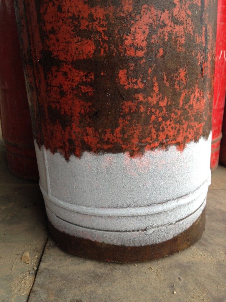

    3.073
    Ukraine
    Може Того що в повітрі була волога?
    А в газі там треть газаліну) з повагою
    arez0609, Herman2015, Лорд Грегори та ще 1-му подобається це.

    та ну...це якщо газолін ніколи не зливали і заправляли якоюсь бормотухою...якщо заливали нормальний газ - газоліну не буде ..

    це не газолін...це рівень зрідженого газу...при швидкому розборі газу з балону йде інтенсивний перехід рідкого газу в газоподібний з поглинанням тепла (рідкий газ охолоджується)

    поливається балон кип'ятком і все далі працює.

    не бійтесь, такі балони не вибухають, бо зроблені з м'якої сталі, просто пшикне, але іржаві краще не використовувати.
