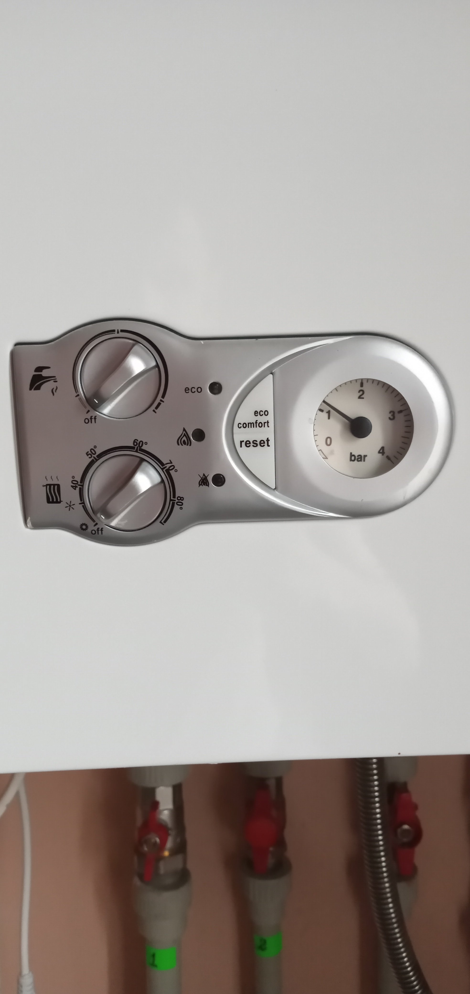

    Панове, хто знае як розблокувати котел феролли?
    З цим світлом заблокувався та не запускается котел.

    шукайте в інтернеті інструкцію по монтажу та експлуатації. тільки точно модель вашого котла....років 10 тому скачав інструкцію до свого Вісмана.

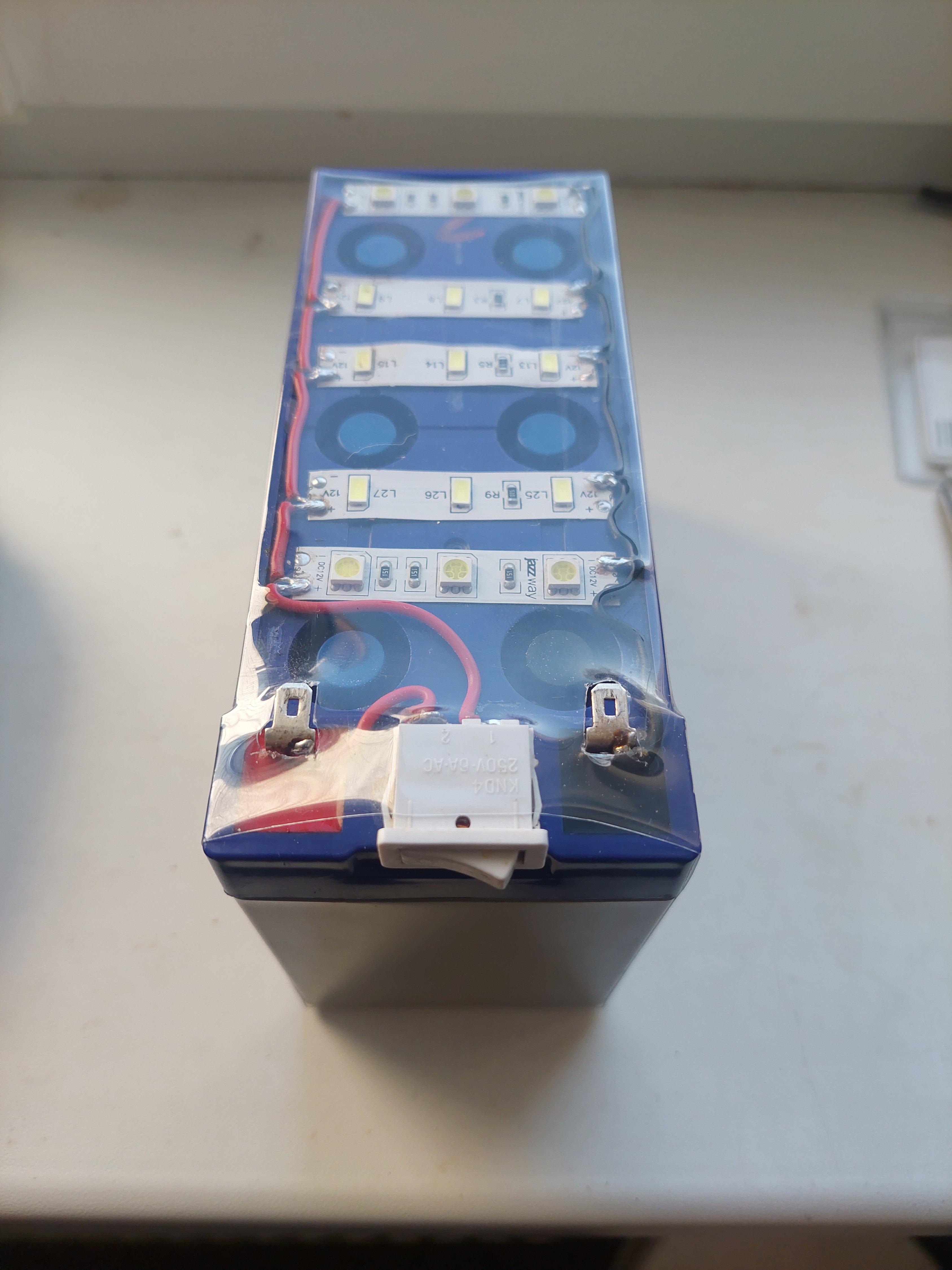

    декілька років валялись старі акуми з компових безперебійників...вирішив попробувати оживити...
    вскрив, залив дистильованої води (шприцом з голкою лив поки не починали блистіти від води соти)..тиждень настаював в теплі на батареї...далі тиждень на зарядці...через декілька днів по чуть-чуть почав брати заряд...за тиждень нормально зарядив/розрядив і знову зарядив...струм тримав 0.5-0.7А (0.1 від ємності у 7 Аг)...далі на сам акум наклеїв 5 блоків світлодіодів світлодіодної ленти на 12в...розпаяв, припаяв мікровимикач і все це добро вставив в рівну трубку з під 2л бутилки (живчик чи шось таке) і усадив феном...получився світильничок в ванну/туалет.

    Цікаво побачити, як світить :beer:

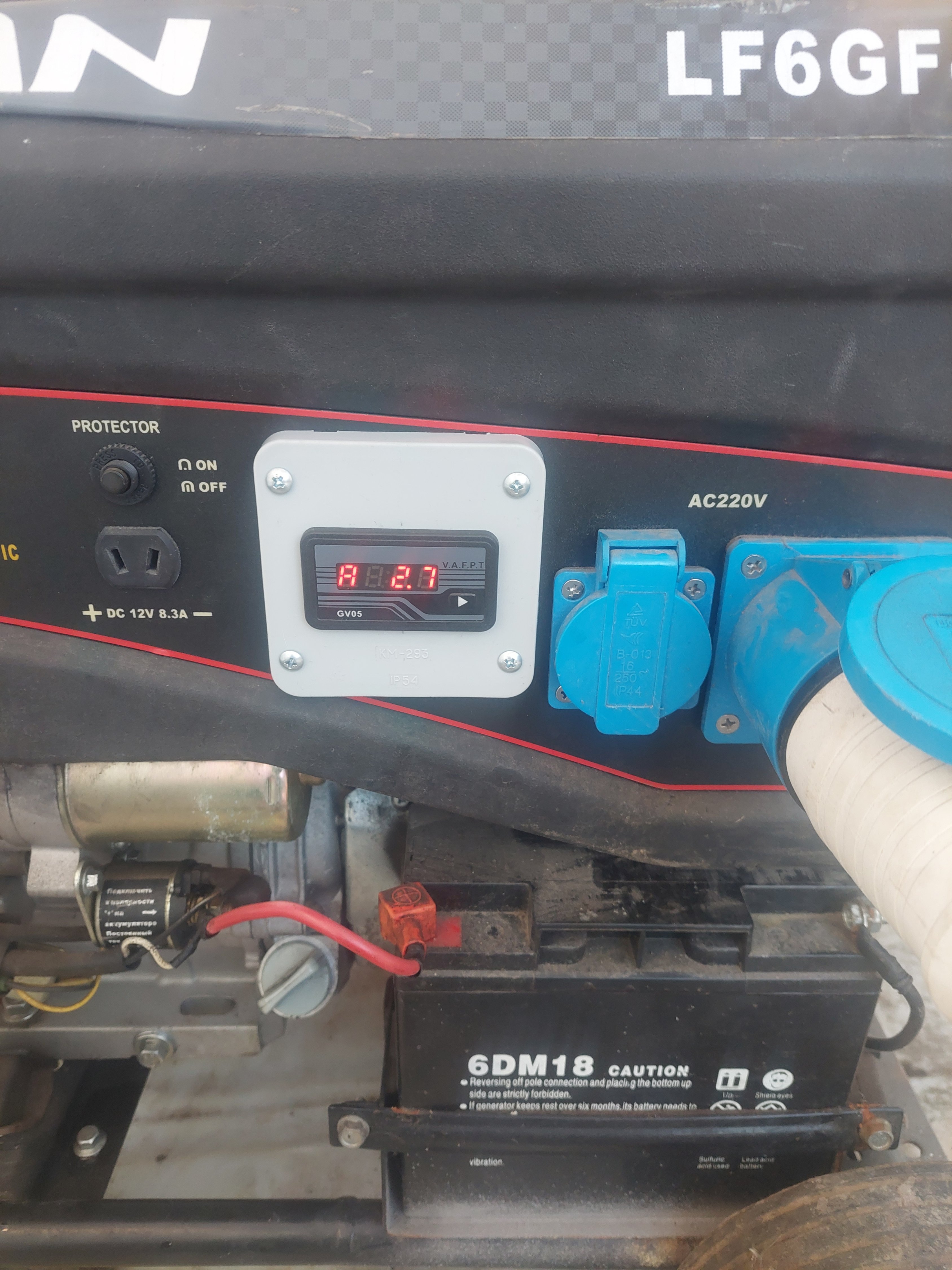

    Поміняв масло в генераторі бо вже відробило десь 70+ годин (точно і не скаюу бо накрилось табло) а заодно встановив новий дисплей V.A.F.P.T. Вольтметр/Амперметр/ Герцометр/Ватметр/Мотогодини (загальні/крайнє вмикання)...вродь працює ;)
    Правда довелось повозитись з перехідним щитком бо старий прибор був більшим, подовжити провода трансформатора току і перес авити з дохлого провода живлення з розємом.

    лєнта в 10 таких блоків (30 світлодіодів) бере струм 0.5А тобто 6Вт...в мене 5 блоків значить 3 Вт...в принципі десь так і світить як лампочка 3вт - в мене така в люстрі, включаю коли сиджу за компом для загального освітлення

    А це не забагато? У моєму генераторі в інструкції через 30 годин мото часів.

    в моєму паспорті вказано заміна масла через 50 мотогодин...в Пряника - 100 мотогодин...враховуючи що на газу масло більш чисте ніж при роботі на бензині думаю 70 мотогодин не критично для синтетики

    тре дивитись і тупо нюхать. Запах кислоти сигнал до заміни і сірий колір.

    не встига скиснути...70 мотогодин накрутив за місяць...масло чуть темніше як залив...

    значить хороша поршнева.
