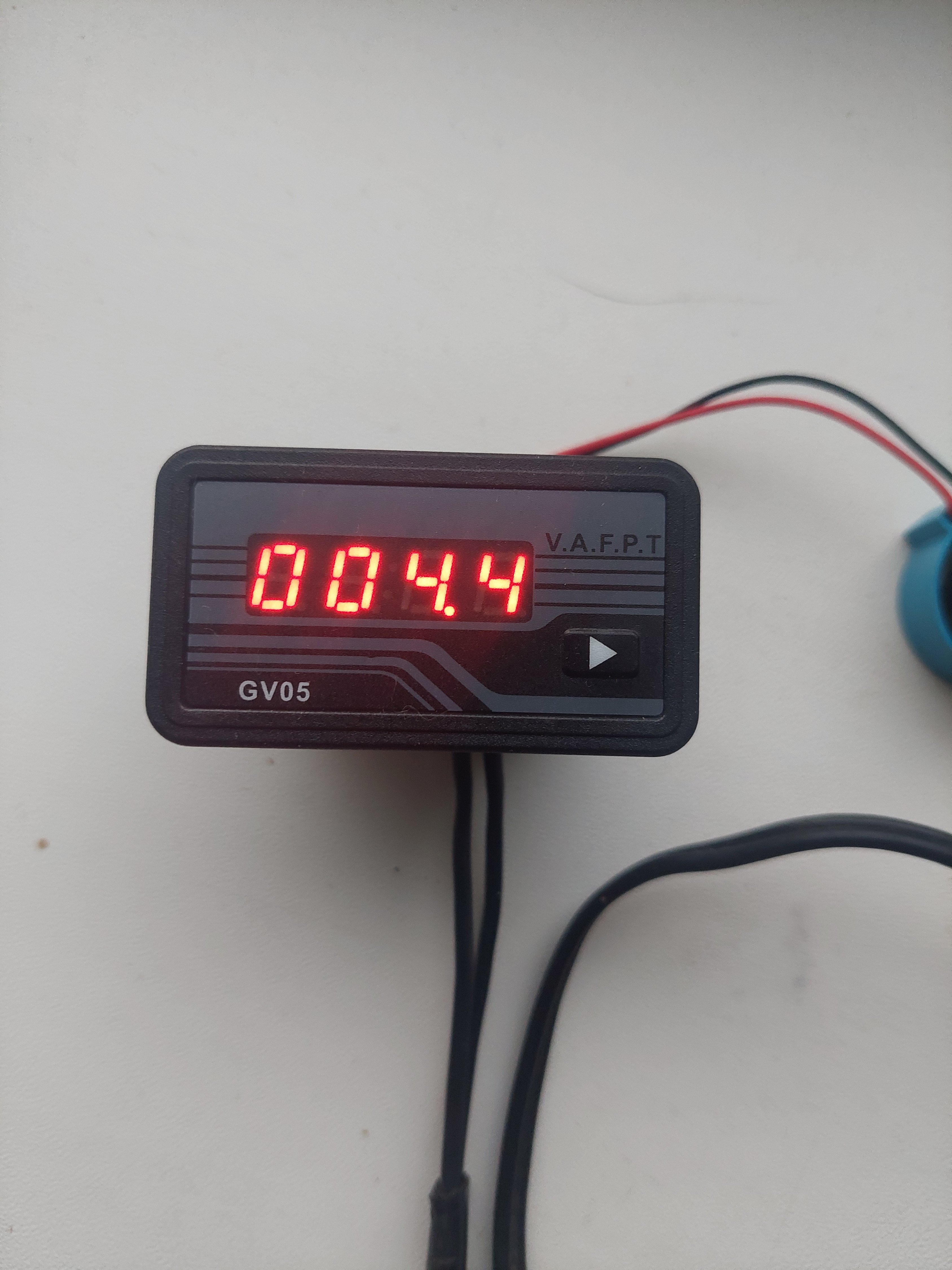

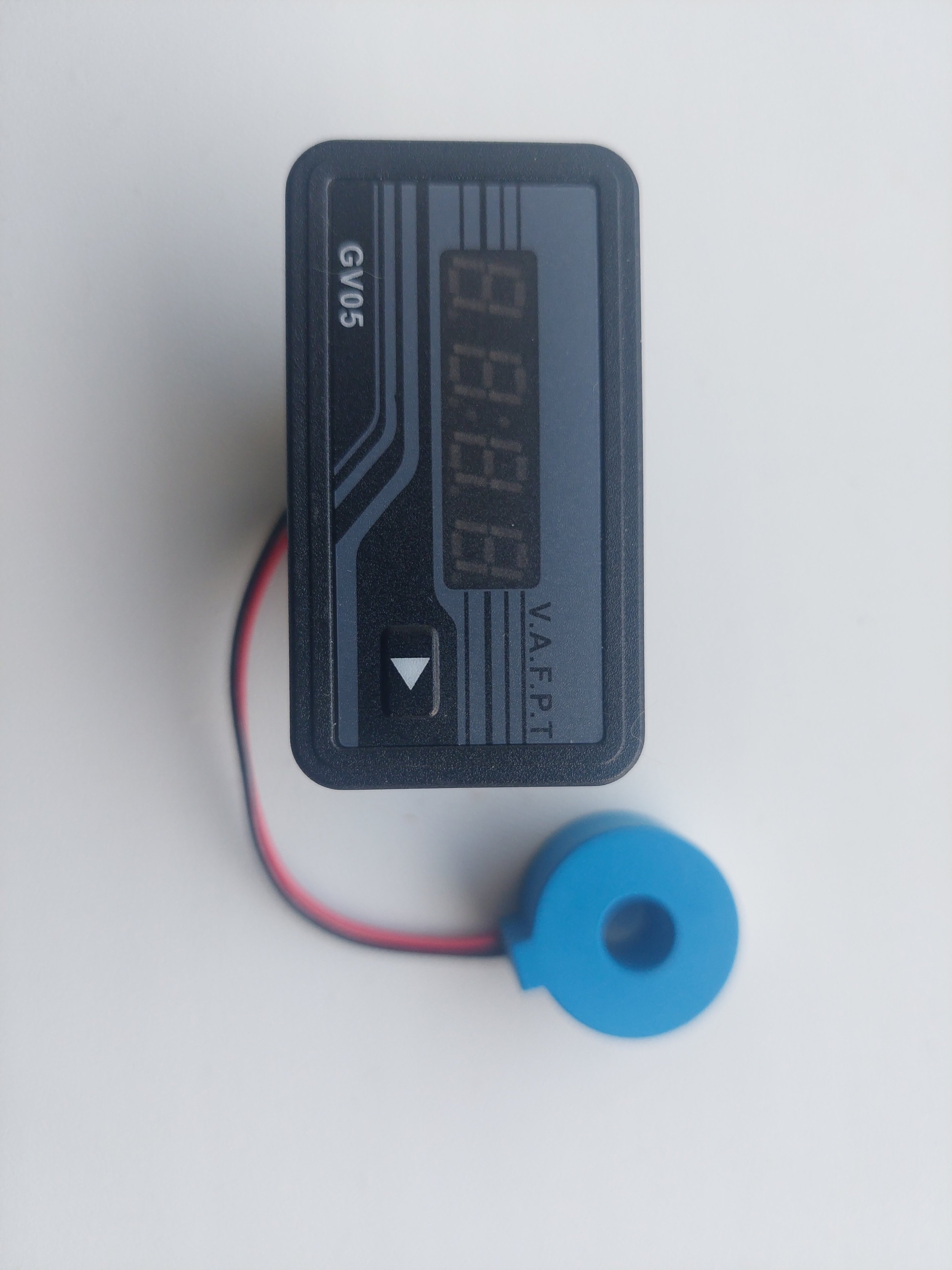

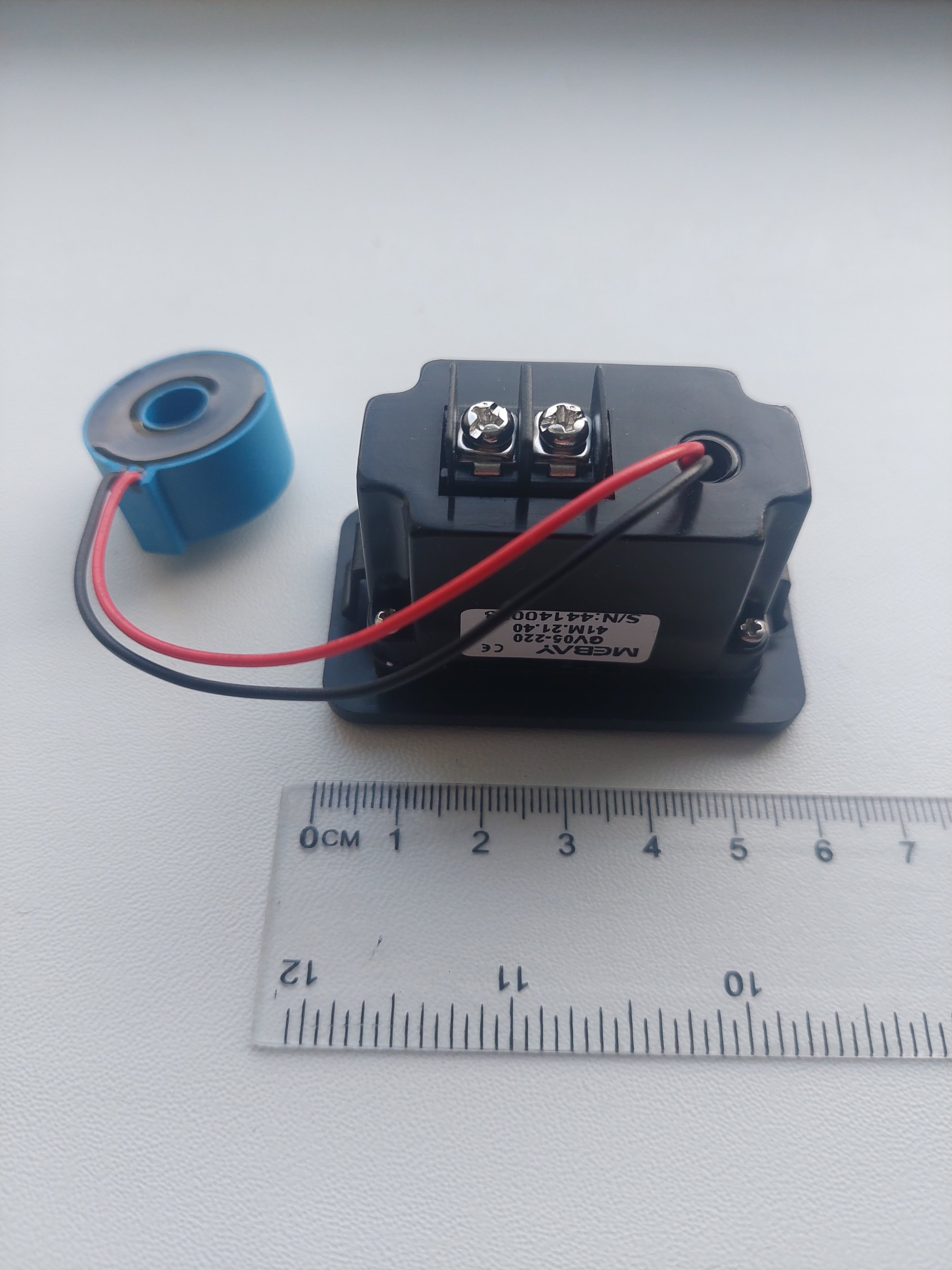

    Отримав з Китаю вимірювач Напруги/Струму/Частоти/Потужності/Мотогодин V.A.F.P.T. GV05 для генератора
    Підключається елементарно: 2 проводка на виход розетки генератора і 1 провід з вихода генератора пропускається через кільце трансформатора струму:
    сам моніторчик 60х35 мм

    у відгуках на Алі один написав що не накопичує мотогодини, у вас так?

    видно дописувач не розібрався, інші пишуть що накопичує

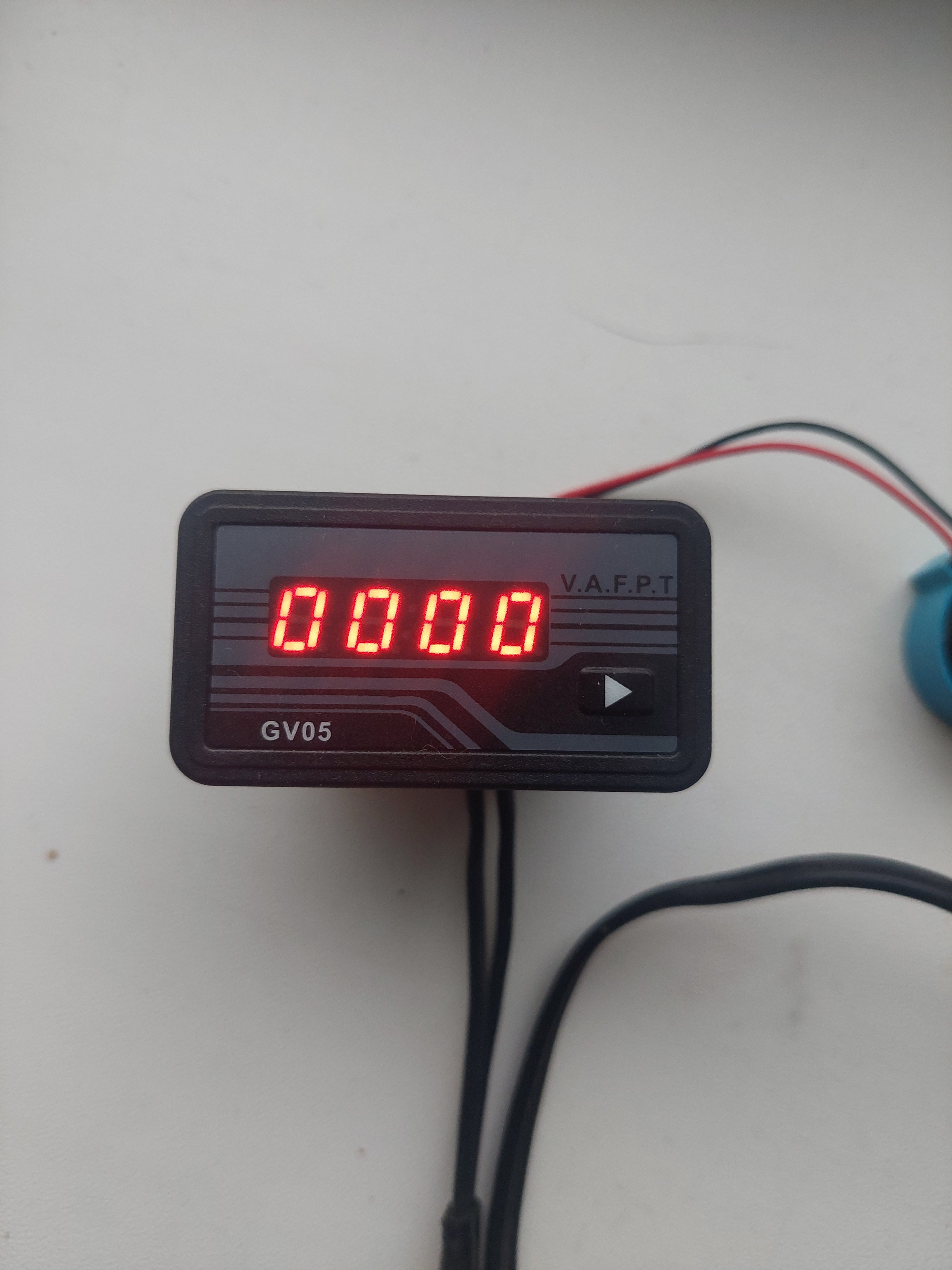

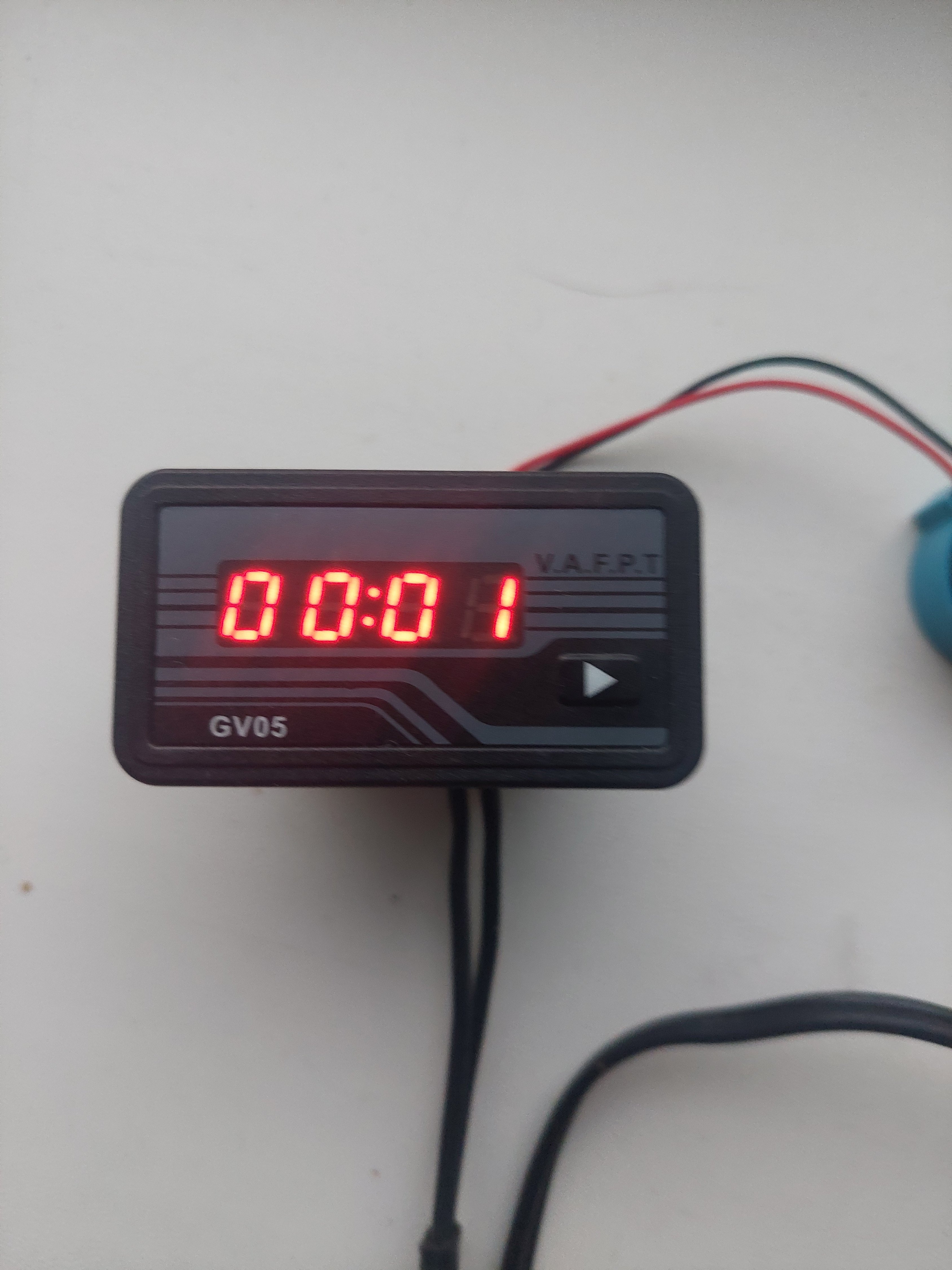

    В нього наскільки я зрозумів є 2 таймери: загальний і крайнього запуску....точно скажу коли зявиться світло бо зараз табло згасло і нема можливості продивитись бо для тесту підключив до мережі.

    Так і є:
    Таймер крайнього включення:
    Загальні мотогодини:
    Зберігається лише загальні мотогодини а крайнє включення обнуляється при кожному виключенні і запускається по новому при вмиканні:
    Чудова штука як за 350 грн.

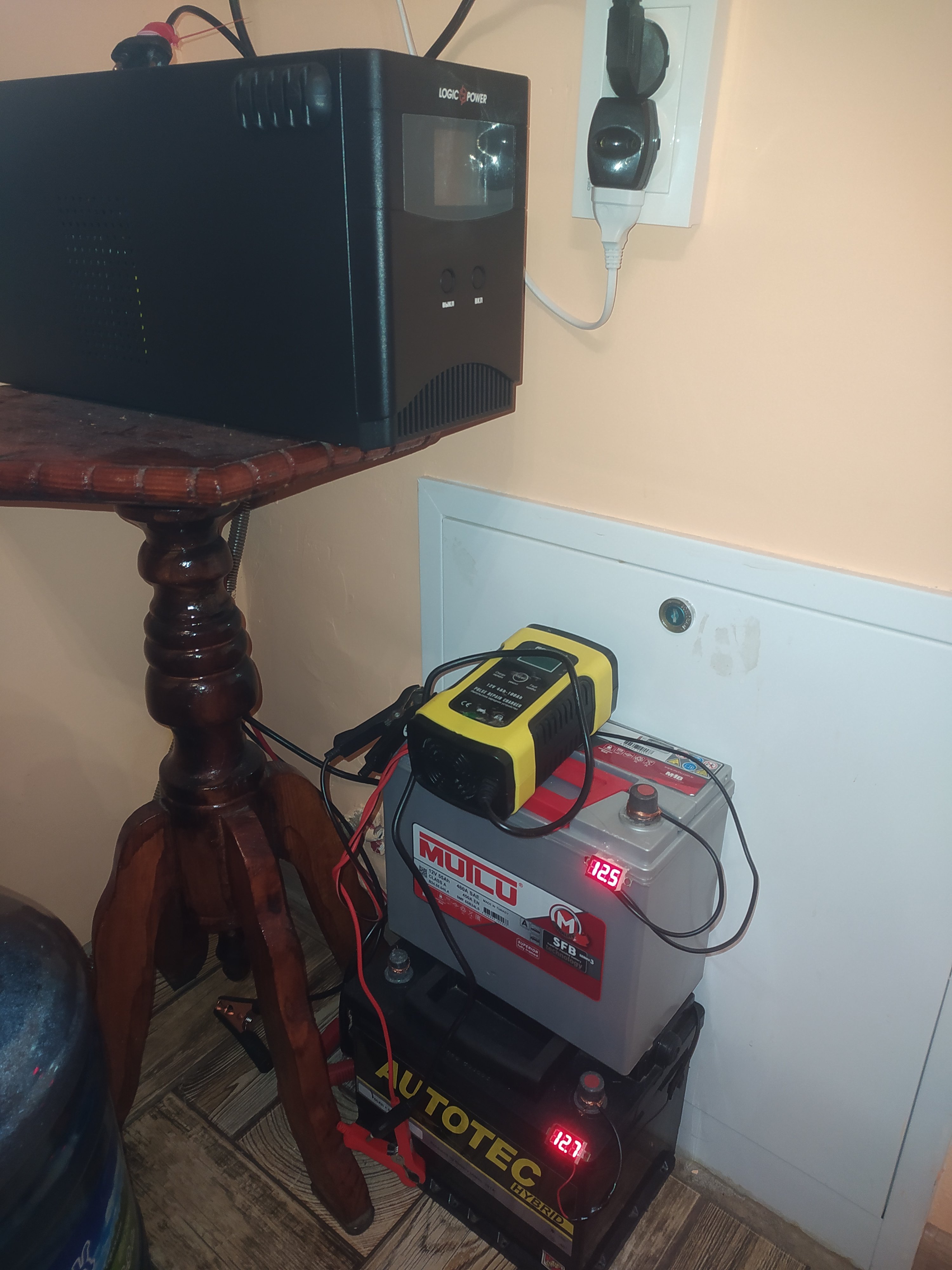

    Шановне панство, підскажить акум свінцовий можна підключити до ДБЖ? Чи обов'язково гелевий?

    Можно , тільки мультіметр повинен десь рядом лежати. З повагою

    Для чого він потрібен для ДБЖ?

    Для дбж непотрібне,а для акумулятора потрібен, міряти заряд і розряд. З повагою

    Так ДБЖ сам заряджає акум, коли є світло. Там навіть шкала є заряда-разряда акума. Чи я щось не розумію?

    5.911
    Зараз я на работе. Не можу фото ДБЖ надати. Купувался специально для газового котла.
    Акум можна підключити до 100 ач. Але гелевий коштує у 3 рази дорощє за свинцовий. Чому і була суть питання.

    Та можна, тільки заряджати окремо автозарядкою і слідкувати щоб не було перерозряду . З повагою

    Стартерний акум для видачі великого струму за короткий час а гелевий для меншоо струму але тривалий час.
    Ціна гелевого оправдується тим що з нього можна брати більшу ємність без шкоди для нього самого (розряджати практично в 0) ..стартерний же не рекомендується розряджати більше 50% бо при глибоких розрядах він швидко деградує і виходить з ладу..
    Якщо вже вимушено користуєте стартерний замість гелевого то не розряджати нижче 12в,
    Ну і гелевий практично не виділяє водень і пари кислоти і можна використовувати в закритих приміщеннях.

    Продовжуючи тему дбж + автоакумулятор.В мене так, китайський вольтметр на кожен АКБ(бреше, показує менше чим є насправді) сам дбж розрахований на роботу з АКБ до 100А, тому після появи світла сам все заряджає, але останній місяць все стоїть без роботи, тому періодично підзаряджаю зарядним пристроєм.
