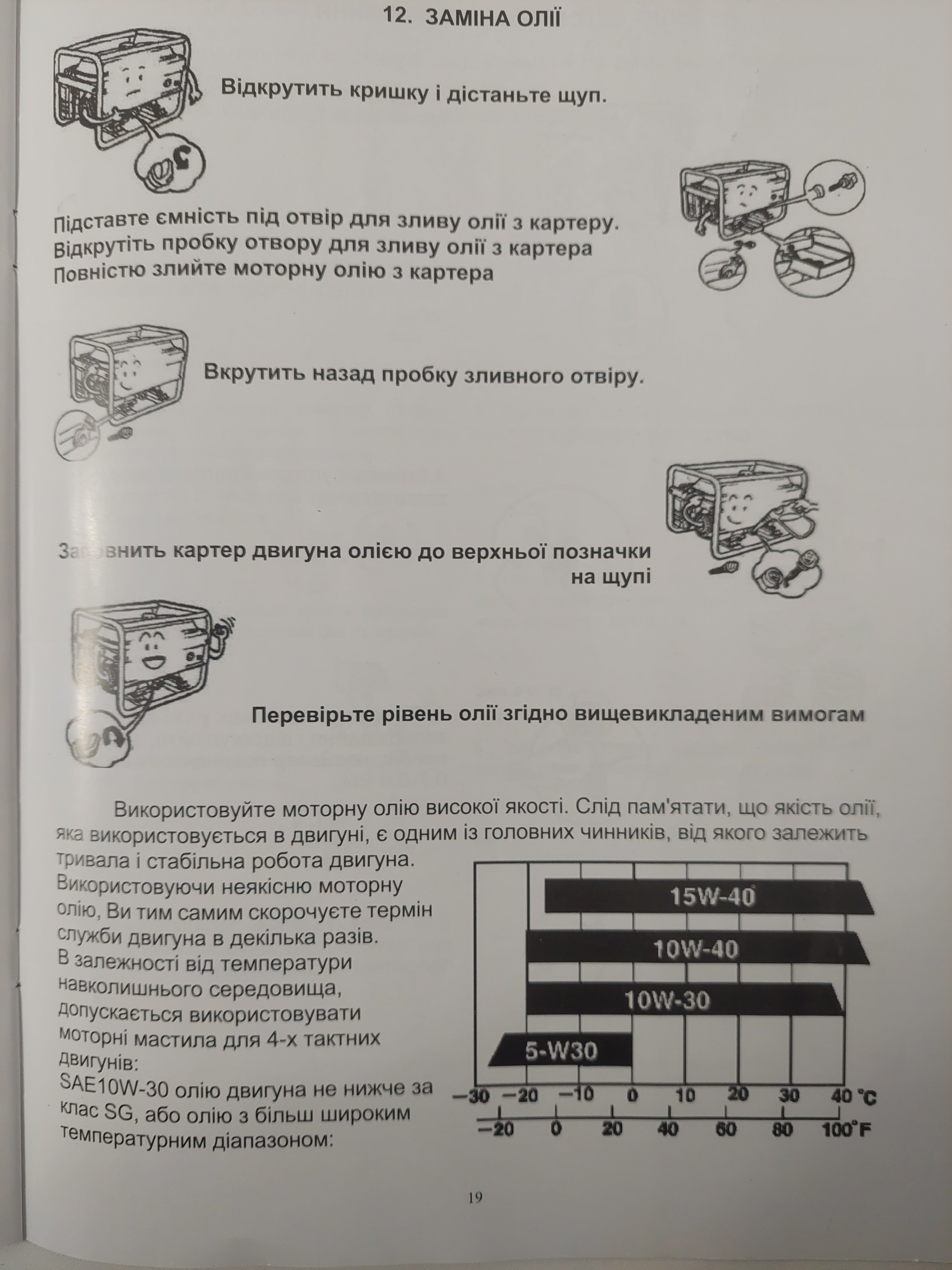

    ось мануал мого генератора:

    Чім старіше двигун тім густіше масло З повагою
    Vasco та Лорд Грегори подобається це.

    Справа в тому, що характеристики мастила відновлюються частіше ніж паспорт.
    Ph@ntom, Лорд Грегори та ViktorKux подобається це.

    То типу не страшно? Як залив 10в30 замість 15в40?
    Vasco, Лорд Грегори та ViktorKux подобається це.

    Трохи не так, у старіших двигунів не було доступу до новітніх мастил, ну на всяк випадок, у тих, що були зроблені в цьому сторічі

    Не страшно, 10w30 мають більш нові допуски ніж 15w40, і властивості теж
    Ph@ntom, GINDENBURG та ViktorKux подобається це.

    Абсолютно не критично. Нема про що i думати, все буде працювати

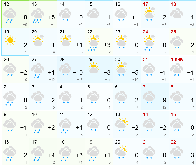

    Хто має щось робити з резервним живленням, робіть вже. На новий рік обіцяють до -30. Нам однозначно потушать світло на кілька діб, і пережити їх при -20....-30 буде не просто. А ще варто запастися паливом і готівкою.

    На Оймяконі чи у всій Якутії?
    В Харкові ОТАК:
    Лорд Грегори, yuriv, ДВ762 та 3 іншим подобається це.

    Цей прогноз, що ви скинули, не відповідає дійсності. В мене є інші джерела від військових, кінець грудня та початок січня буде дуже холодним і кацапи цим неодмінно скористаються. Я просто попередив. Готуватися чи ні діло кожного

    Я вам раджу прогнози погоди питати в синоптиків а про справи на фронті в війскових.
    Тоді все буде на своїх місцях.
    А кацапи скористуються всім що їм може допомогти.
    На щастя їм вже нічого не допоможе.

    найчастіша легенда. Вік двигуна не має ніякого стосунку до класу та в'язкості масла, тільки конструктив та температурний допуск. Для генераторів буде нормально 10-40- 5-30. З двотактними складніше, тільки масло для двотактних, в бензин або спеціальний бачок, але таких відносно мало.
    15-40 при -10 стане пластиліном. Можем легко кінчити двигун. В теплу пору піде.

    Масла нужно подбирать по расходу топлива,шумности двигателя,нагрев. В воздушниках можно и нужно 10w50,5w50 применять. На замену идет немного,можно экспериментировать.

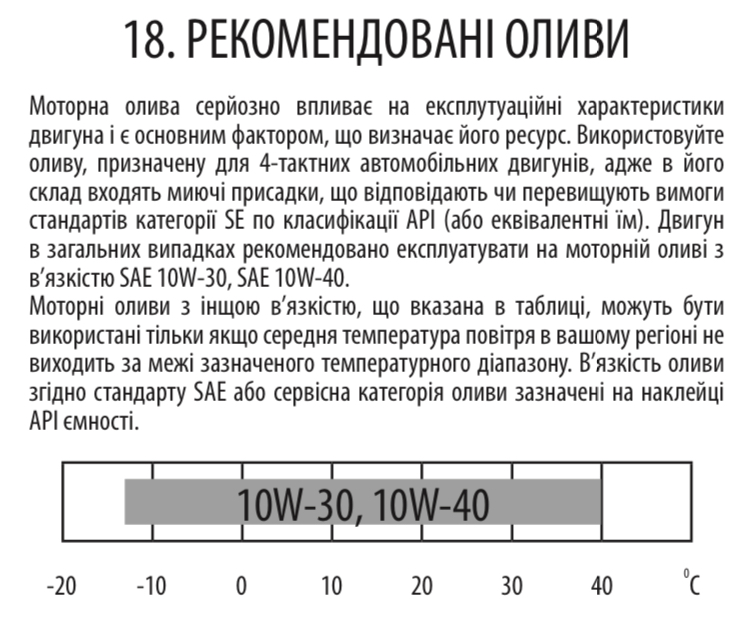

    В інструкції для мого генератора написано таке:
    Про експеременти ні слова.
