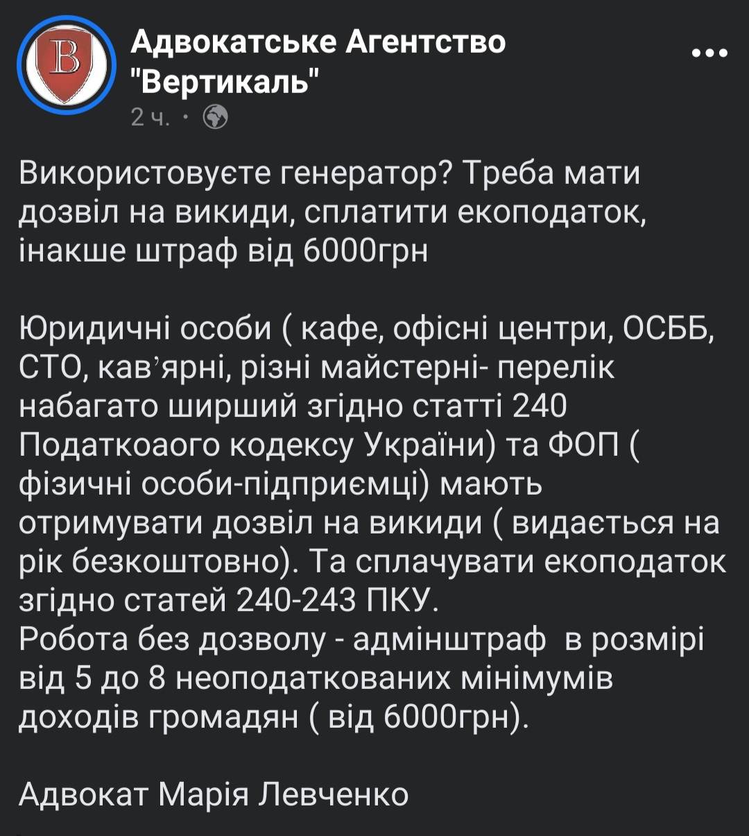

    Ще не забудьте, якщо ви фоп, юр лице і т.д. то повинні мати ліцензію на зберігання палива, навіть до генератора.
    yuriv, Ph@ntom та ViktorKux подобається це.
