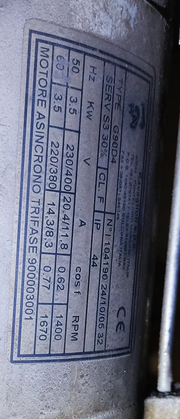

    Є на двигуні шильда, але я на ній бачу тілько літери :oops:, які для мене трохи не дуже інформативні :beer: изображение_viber_2022-12-07_13-30-15-955.jpg

    У вас Джекпот 220/380 ...такий точно підключите до того частотника.
    Тепер питання: який характер навантаження? Насос, компресор, вентилятор?.щоб знати який в нього буде пуск а відповідно пускові токи....чи хватить потужності генератора для його старту

    Підйомник авто, 3 тонни. А може можливо його запустити від одної фази? До речі, ми могли бути знайомі по Ланос клубу, мене там знали як Алекслан

    Від 1 фази через робочі - пускові конденсатори з втратою потужності 30%...беремо робочий конденсатор з розрахунку 40 мкф на 1 квт..пусковий в 2 рази більше...самий точний підбір конденсаторів це під час роботи добавляємо-зменшуємо конденсатори і добиваємся найменшого споживаного струму двигуна - це і буде оптимальна ємність робочих конденсаторів.
