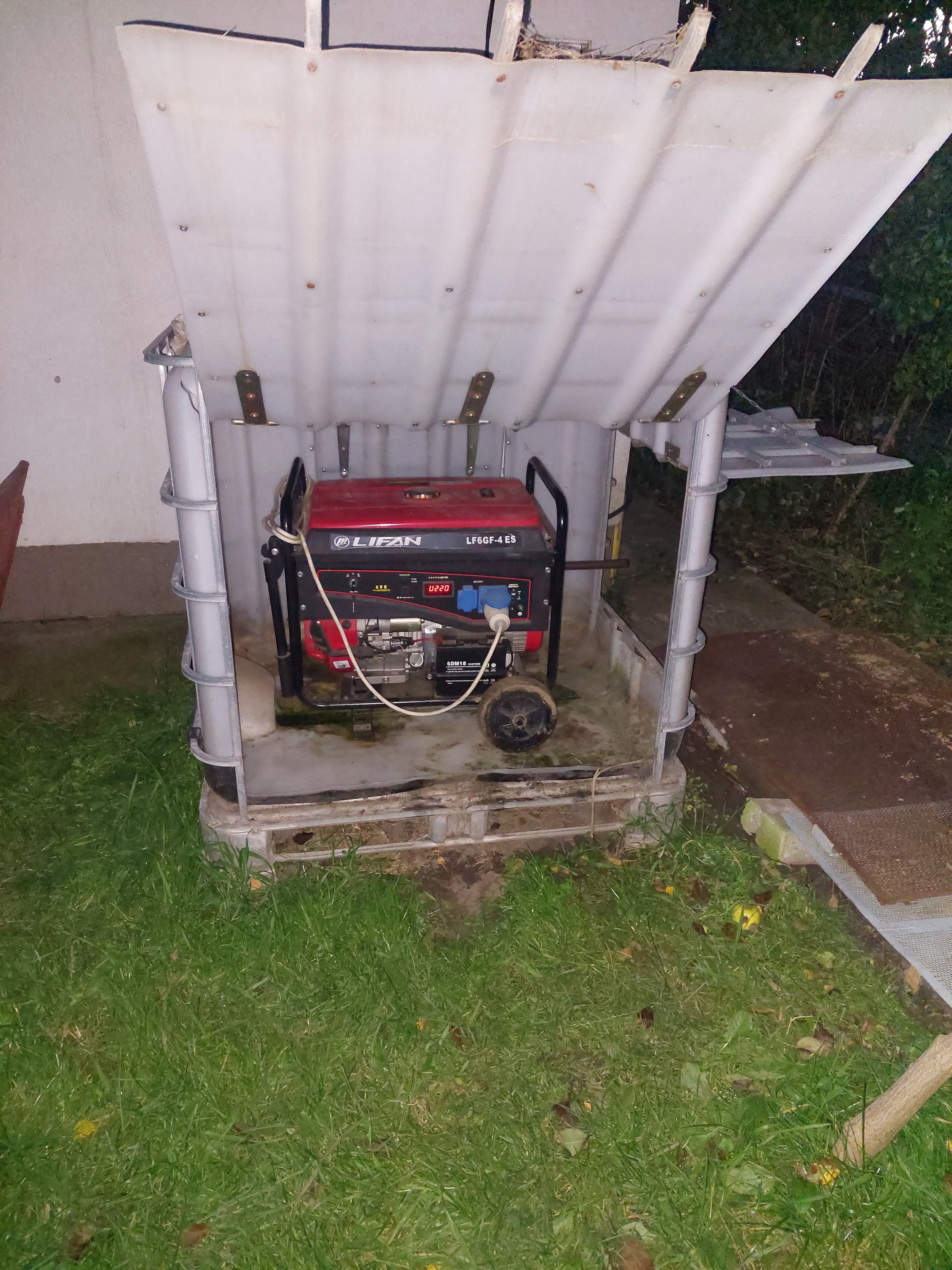

    мій 5.5 кВт генератор в будці з куба для рідини:
    на 3 сторони зробив дверці що піднімаються для вентиляції і вихлопу
    AndrewDontknow, Omikron, ViktorKux та 2 іншим подобається це.

    в мене живе на холодній веранді, вихлоп назовні через дюрку.

    а в хаті не сильно деренчить?
    мій на вулиці біля хати, в кубі( хоч і з трьома відкритими дверцями) але в хаті добре чути торохтіння..

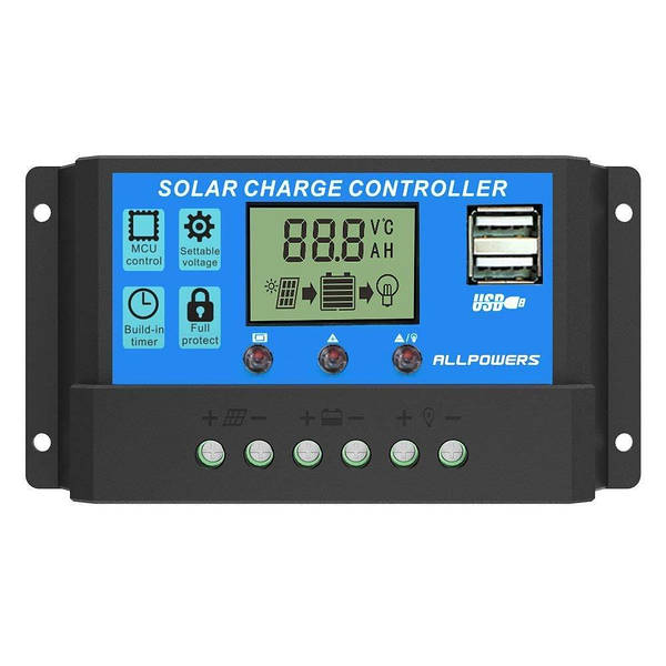

    Любая панель и Вот такой контроллер. С УВ

    Сейчас на олх много бу панелей солнечных, если их подключить к Вот такому контроллеру получается неплохая зарядная станция. С УВ

    Так, саме так, при умові, шо ця вундервафля вміє заряджати саме гелеві акуми. У противному випадку дуже швидко акум перетвориться на брухт.

    Ну надо на акуме посмотреть ток зарядки и уже по факту подобрать. С УВ
