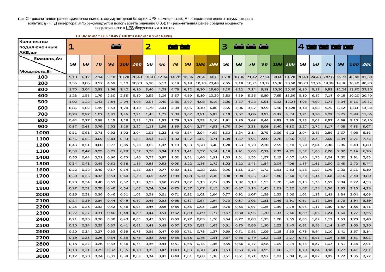

  18. V8 4.5 twinturbo
    V8 4.5 twinturbo Stabsgefreiter
    163
    Днепр
    Тебе нужен инвертор 12/220 с подключением к внешнему аккумулятору. Мощность посчитаешь сам найдя потребляемую мощность телевизора и ноута. На сколько хватит? вот таблица-

  19. gvv2309
    gvv2309 Oberstleutnant
    3.455
    Київ
    инвертор 12/220 решит все ваши дела без заморачивания яиц.
    А количество зарядок я вам посчитаю если вы скажете ток потребления ноутбука,обычно на зарядке написано.
    Телевизор тоже можно,только надо знать ток потребления.
    Иначе можно спалить инвертор.
    Мишель 777 подобається це.

  22. gvv2309
    3.455
    Київ
    67 Вт это не ток а потребляемая мощность,тогда в догонку скажите напряжение питания ноута.
    По Ваттам, не зная ток или напряжение посчитать количество зарядок невозможно.
    На прямую аккумулятор 12 вольт, нельзя зарядить ноут,так как там около 18 вольт блок питания.
    А вот через инвертор можно
    Ph@ntom подобається це.
