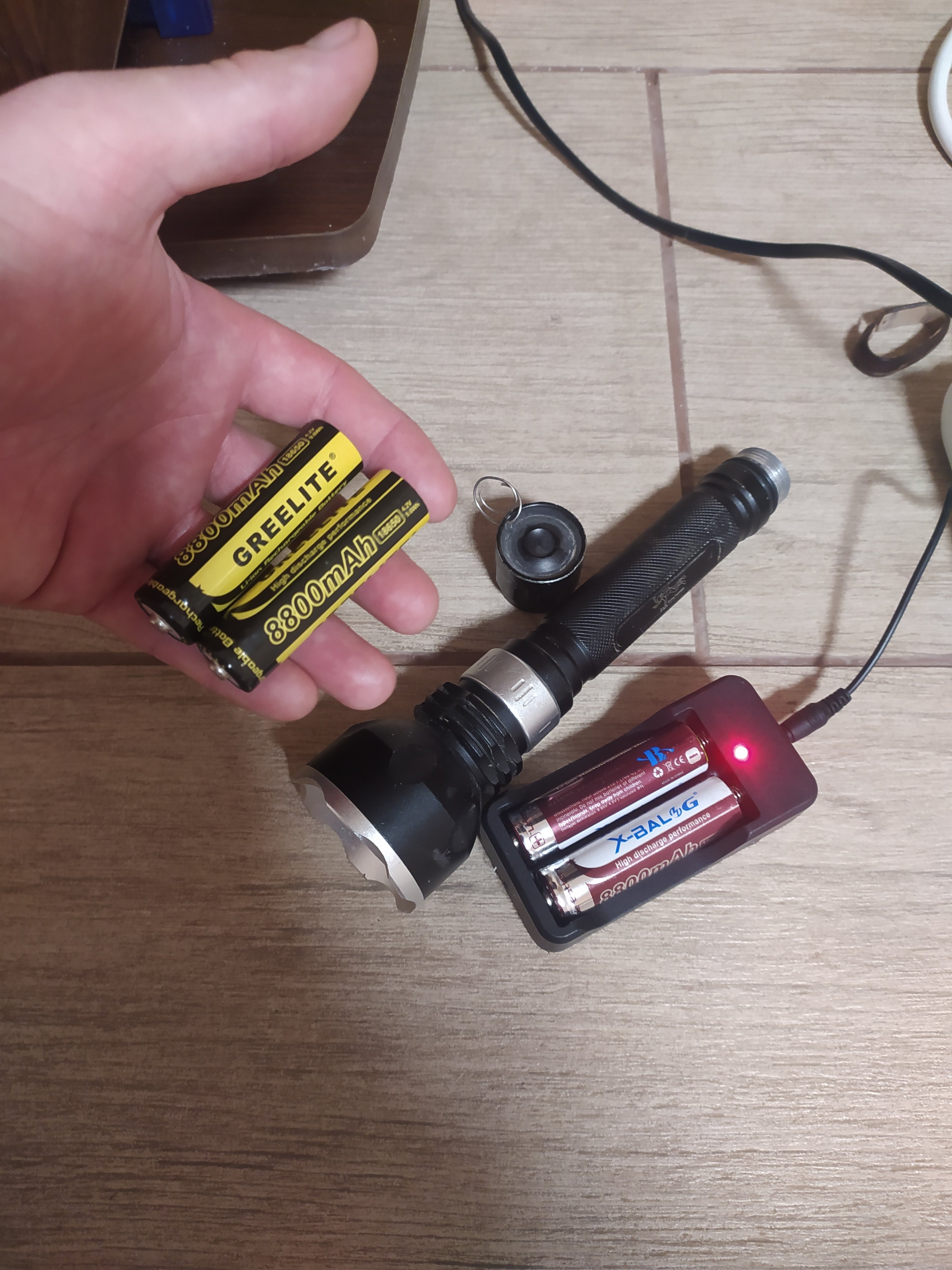

    оті акуми 18650 що на хвото дюже брешуть напис...я теж взяв 2 таких 8800...моя Літокала Лі 600 на тесті показала хфіг вам - індійська ізба!...на рівні укумів АА :eek:
    на днях кину їх на тест - покажу чо по чім...

    У них емкость примерно 850mA. Это даже не AA - это уровень AAA.

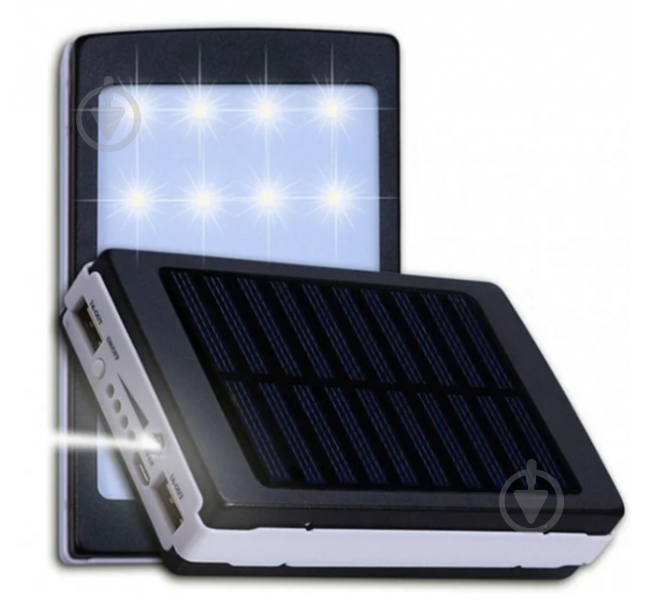

    я особисти вскривав павербанк дочки: з 4х акумуляторів 2 "акумулятора" були не припаяні і з піском :mad:
    в моєму повербанку з сонячною батареєю і світлодіодним фонариком з 4х акумів 1 був не припаяний і з піском
    колись викладував фотки - зараз не можу знайти а повторно розбирати павербанк щоб показати пусту "катушку" лінь...пустишку залишив щоб решта акумів не бовтались
    ось в такому з 4х 1 був з піском:
    а в такому з 4х 2 були з піском:
    я потім туда вкинув 4 акума по 3400маг і тепер він просто бомба!

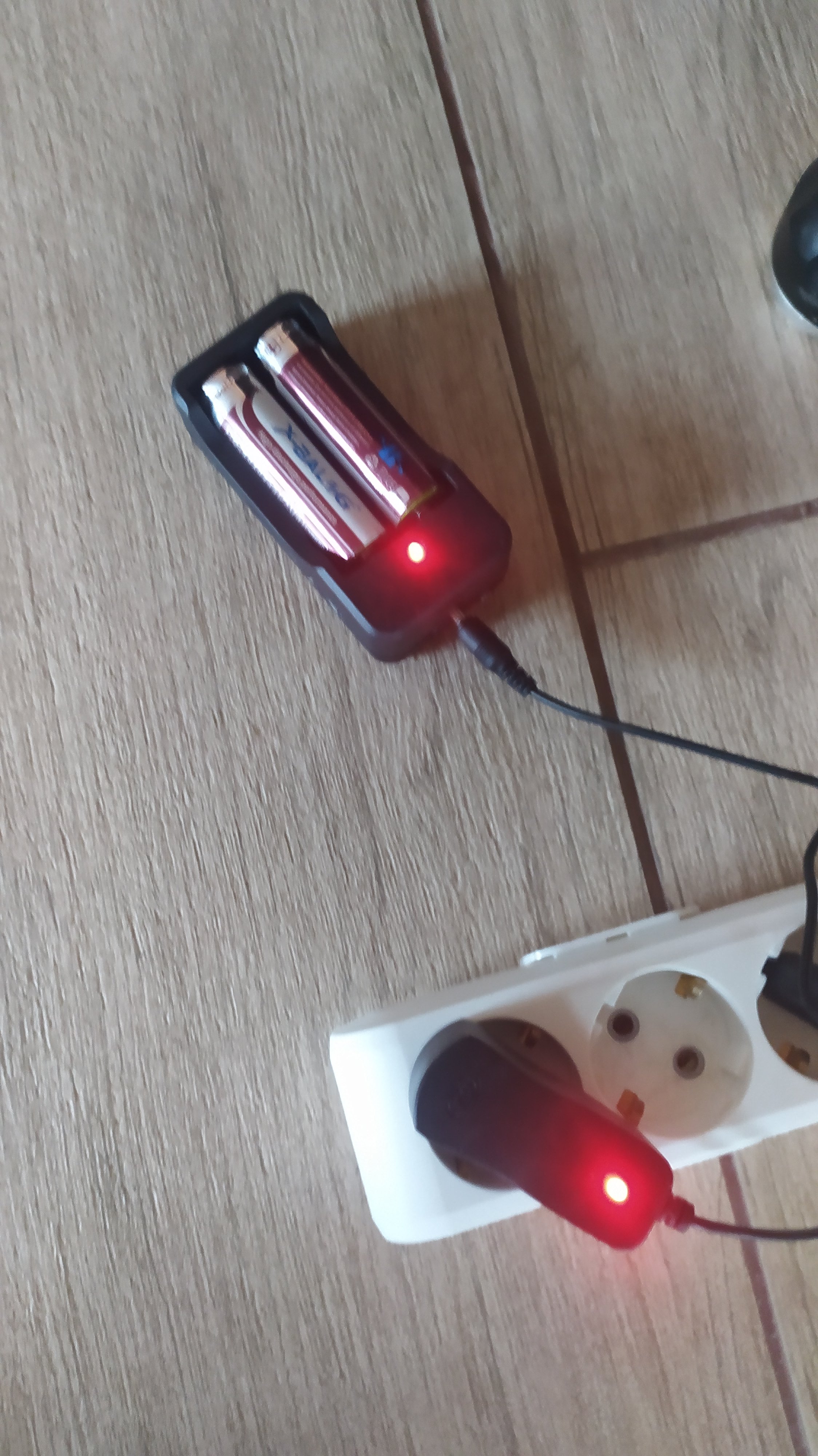

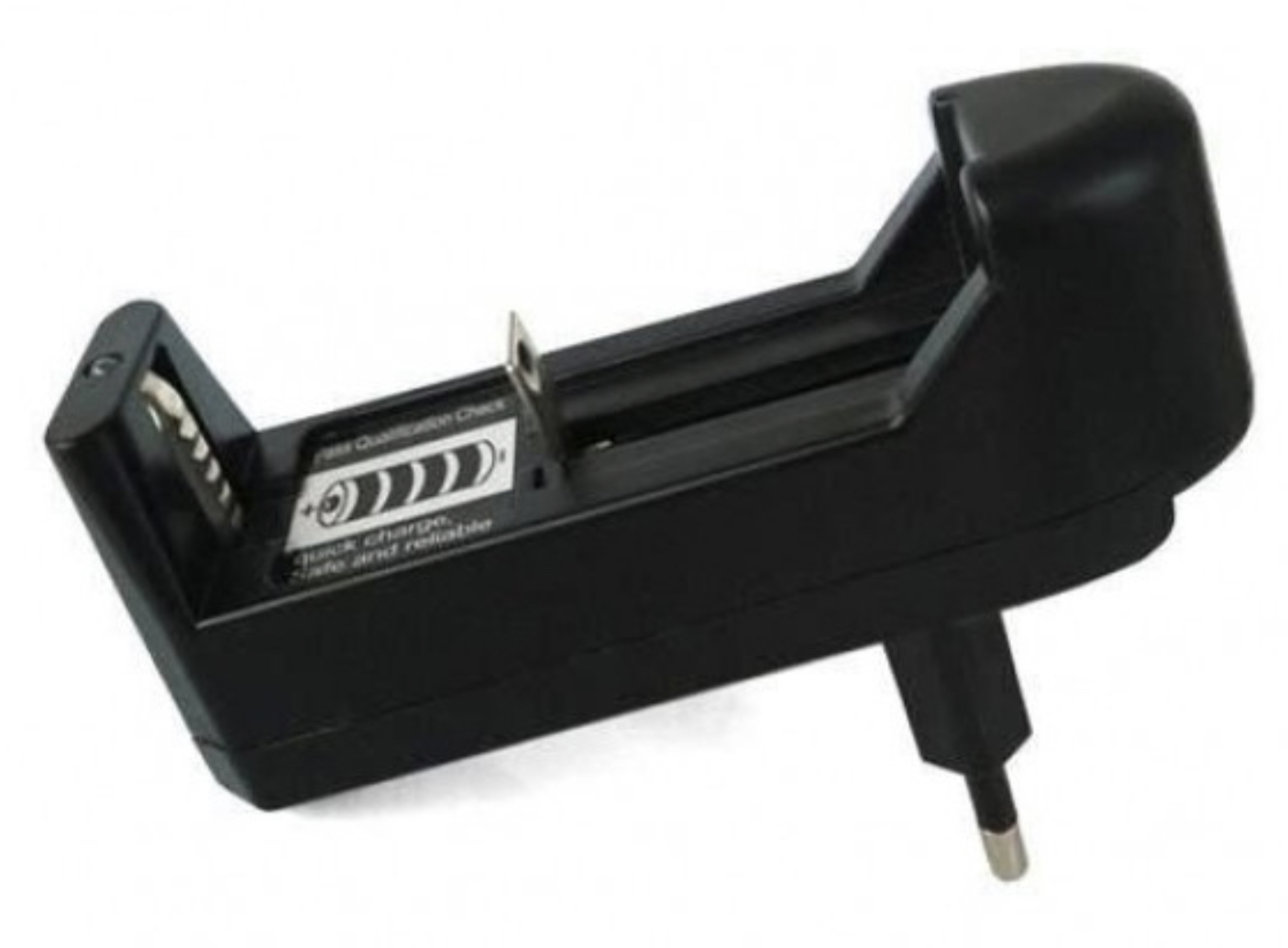

    Я хочу чтобы зарядка умела работать как павербанк. Простые зарядки на 1-2 аккума от LiitoKala это умеют.
    Останнє редагування: 11 лис 2022

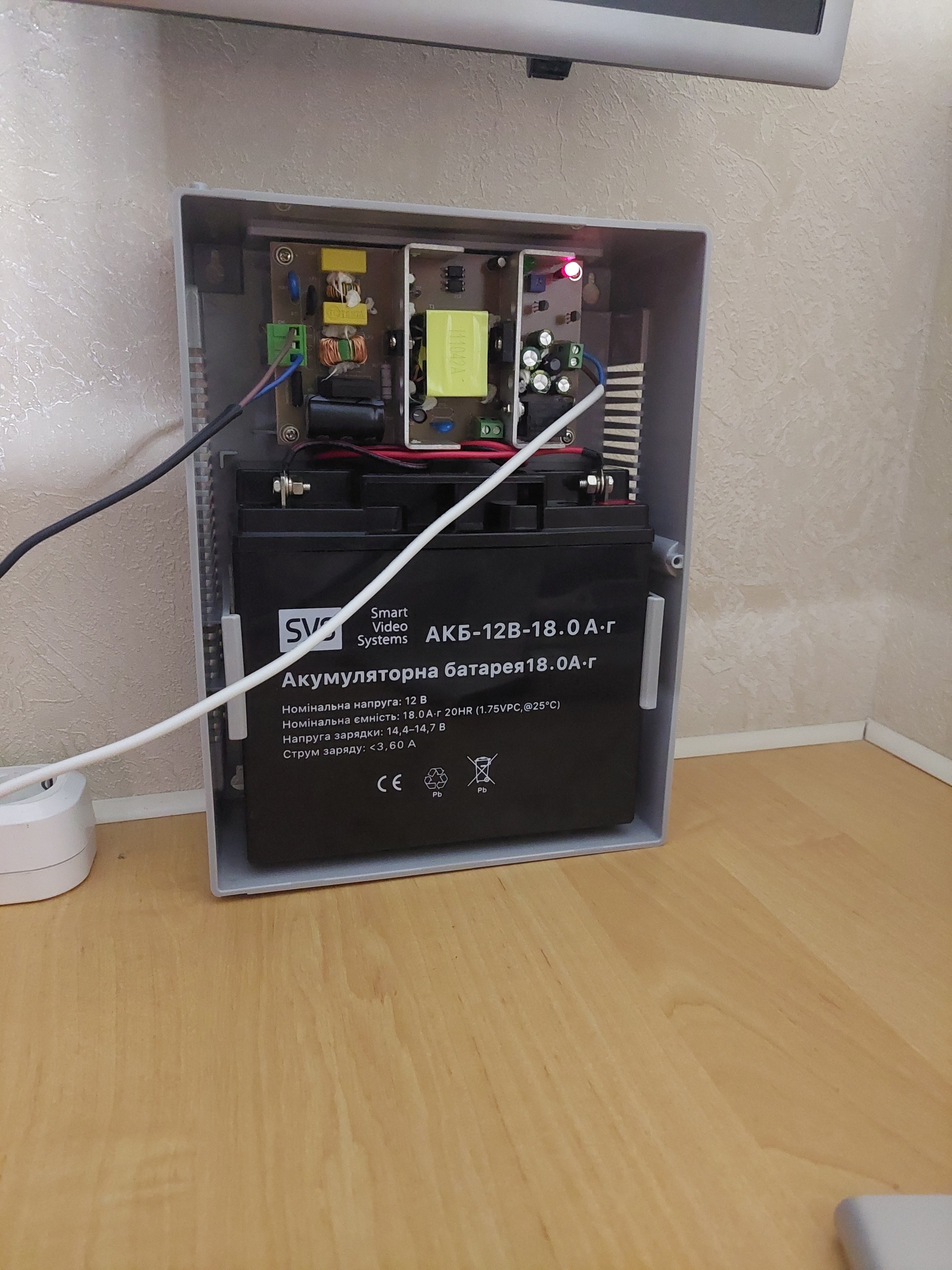

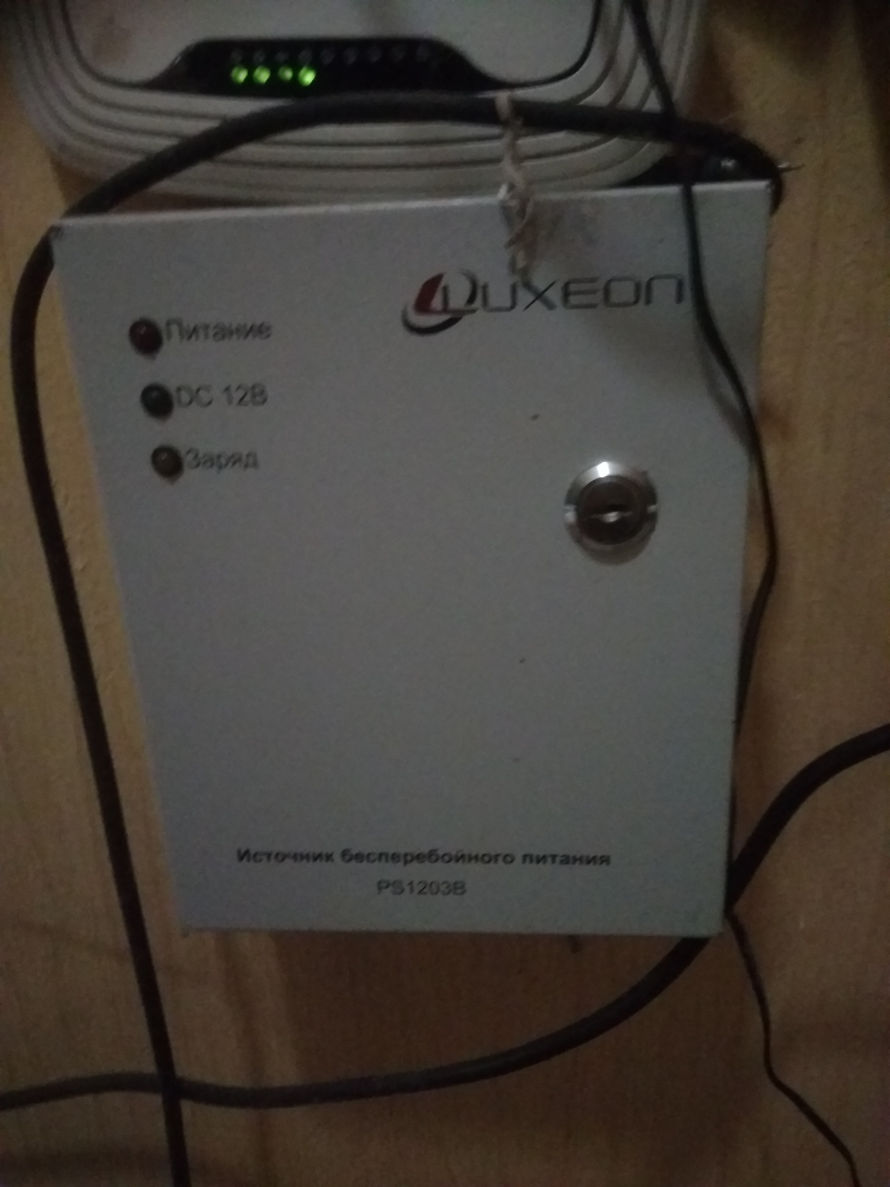

    Сьогодні прикол: забираю з НП заказаний безперебойник для модема з роутером, ну і першим ділом вирішив випробувати...на скору руку накидую акум...а безперебойник не запускається...накидую провода до модему і мережі, вмикаю в мережу і ББЖ запустився...тільки почав регулювати вихідну напругу...як бац...і світло згасло...так і залишив працювати ББЖ

    у некоторых плат есть такое что на холостую без нагрузки не работают

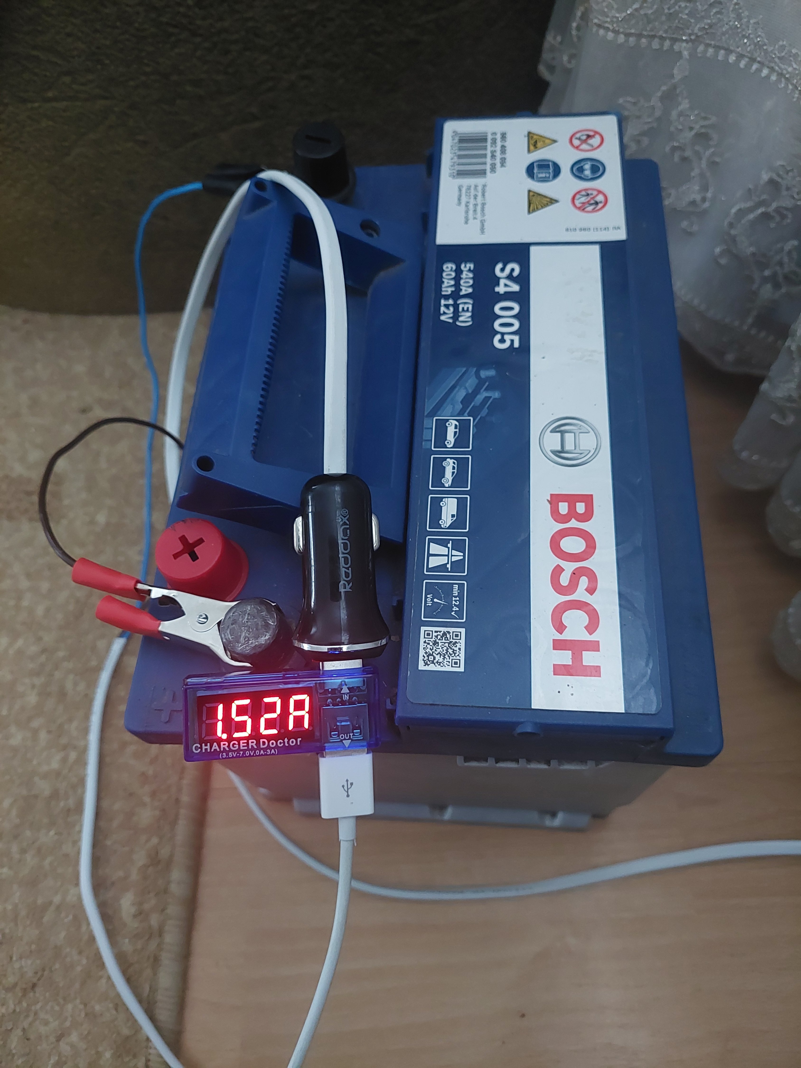

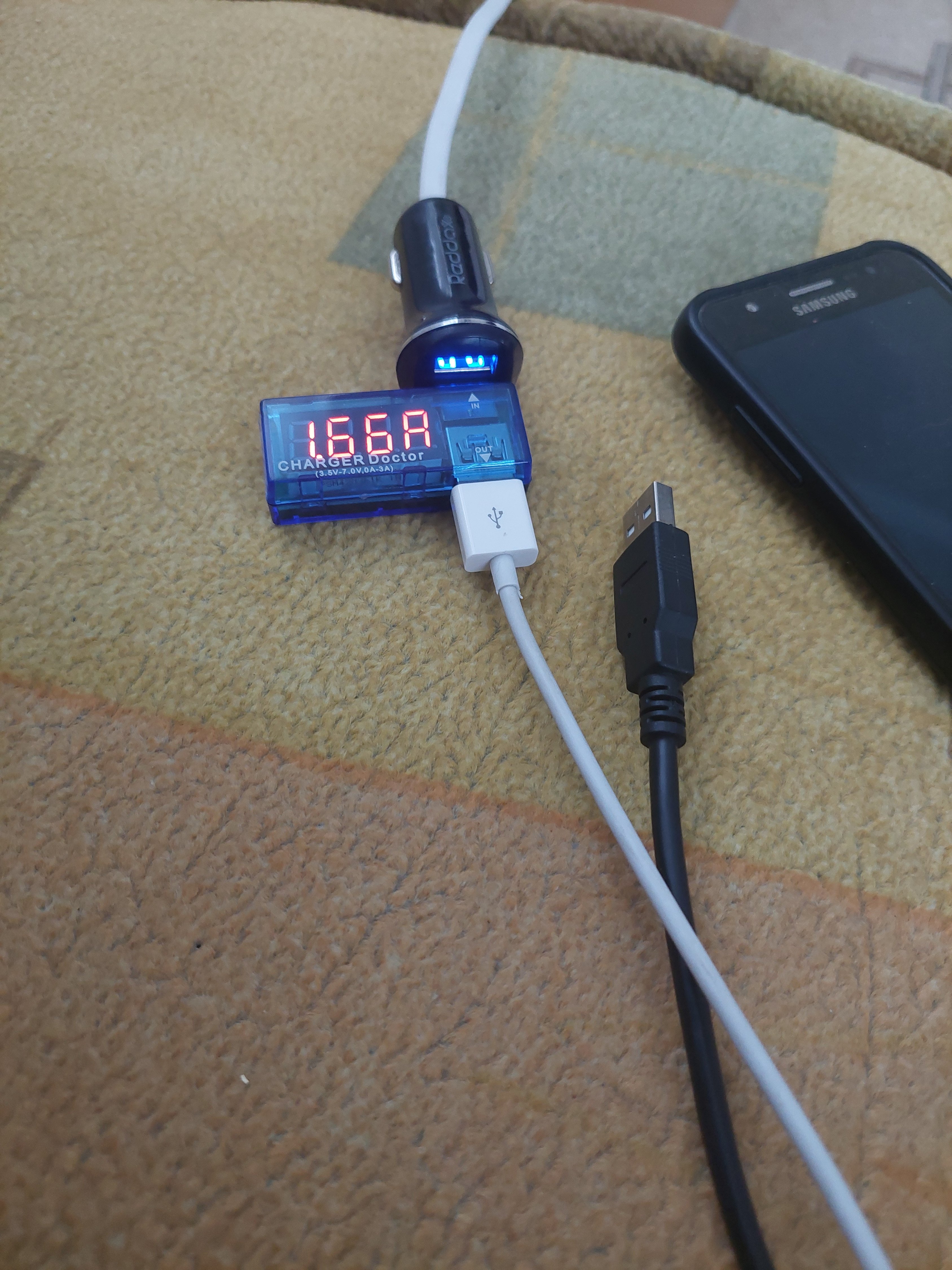

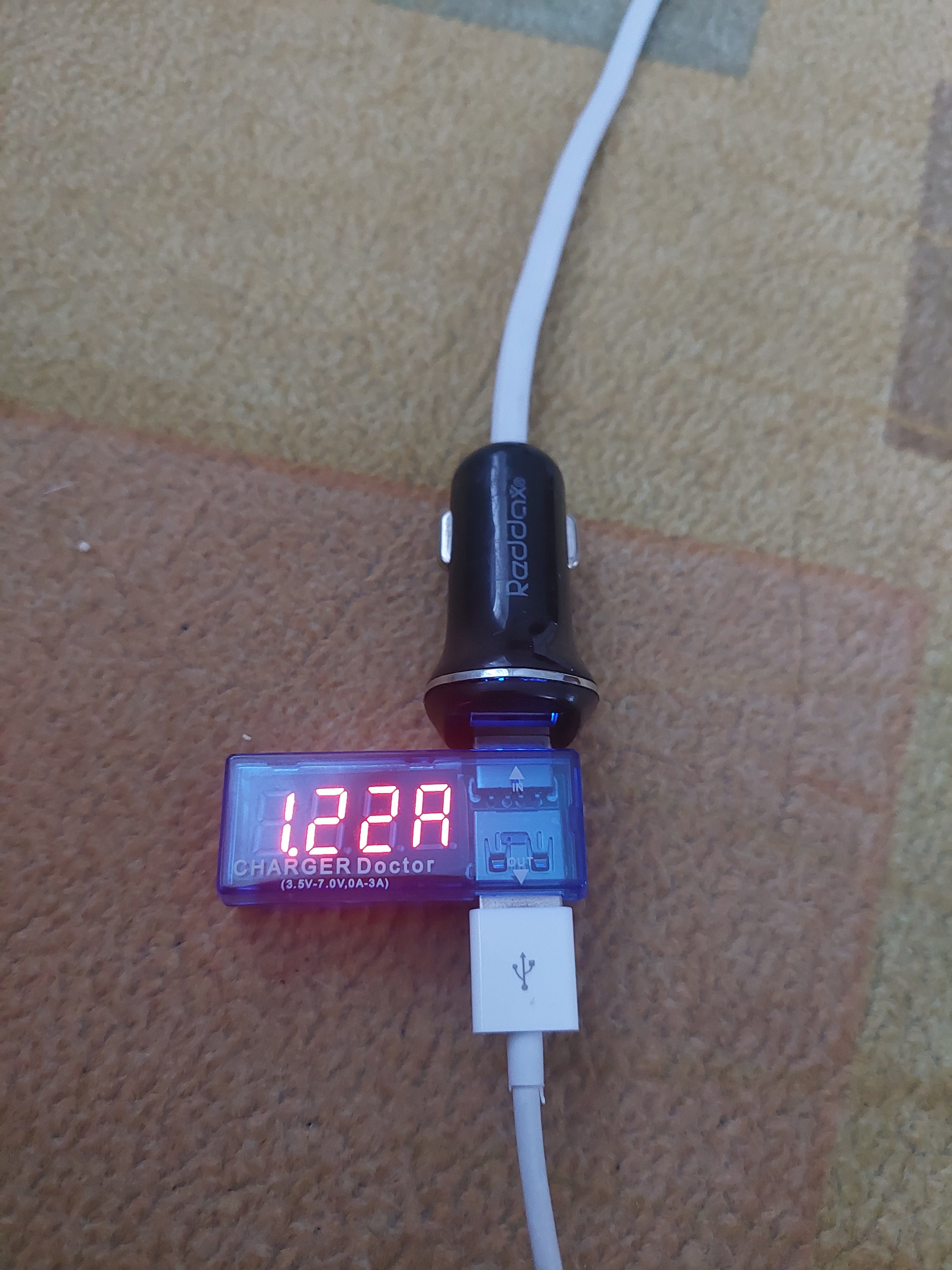

    Досліди тривають:
    Вчора рано вирубився (заснув) тому не бачив коли ББЖ переключився на 230в...сьогодні ранком вірішив таки подивитись межі регулювання напруги на виході ББЖ і встановити собі за смаком...тільки почав крутити перемінного резистора і знову відключили світло....просто містика: 2й раз відключать коли я лізу з тестером до ББЖ....знову виставив резистор в середнє полодення і поліз за телефоном....і тут бац а він заряджений на 31%...провтикав вчора поставити на зарядку...

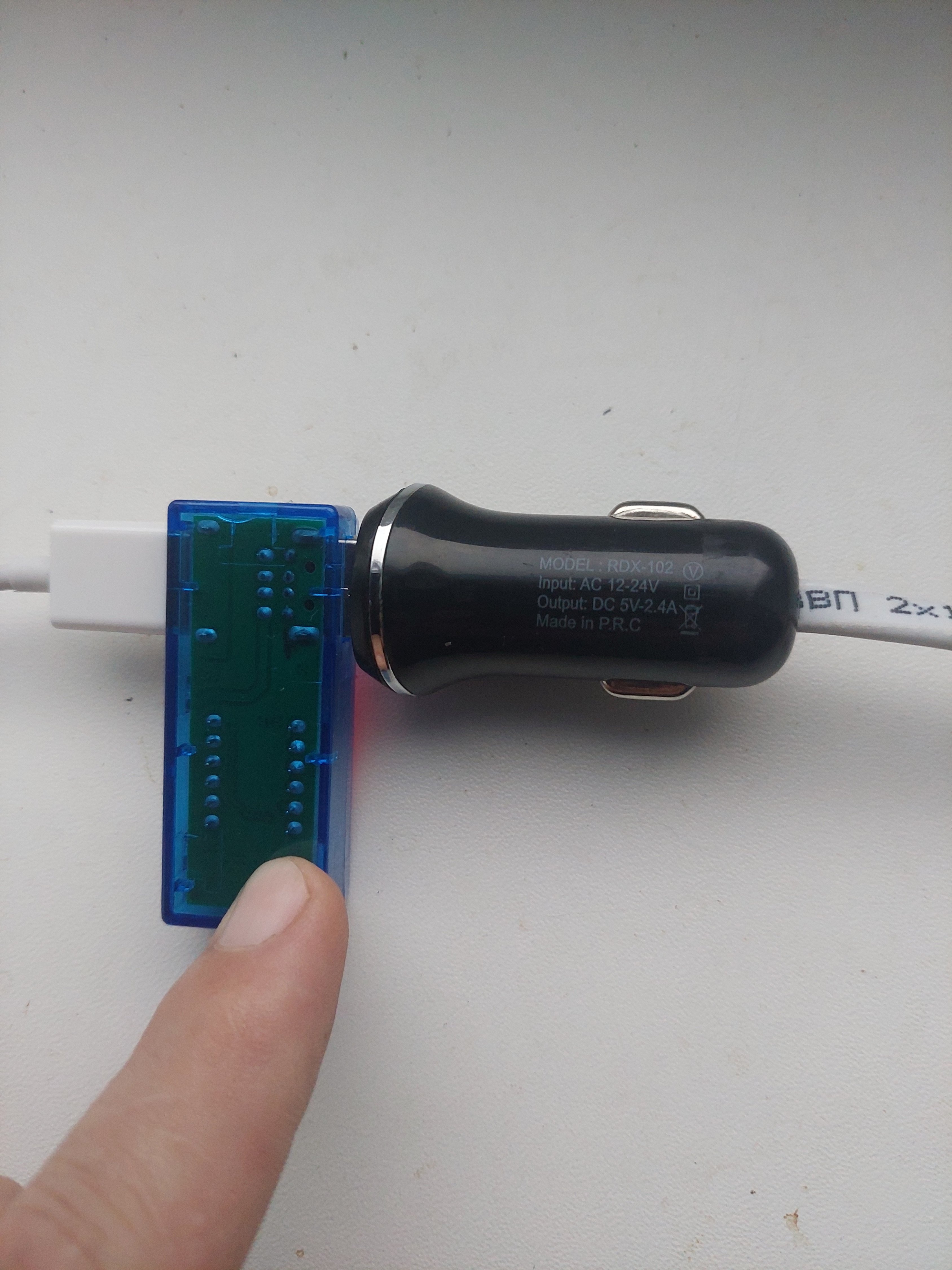

    Вирішив потестити свою зарядку телефона зроблену з автозарядки в крикурювач...підключив - все фунциклює...зарядка на 2 гнізда ЮСБ...на зарядці написано 2,4А.
    ..по факти відразу після підключення показало струм зарядки 1,52 А а через хвилину він впав до 1,22А і так тримається...

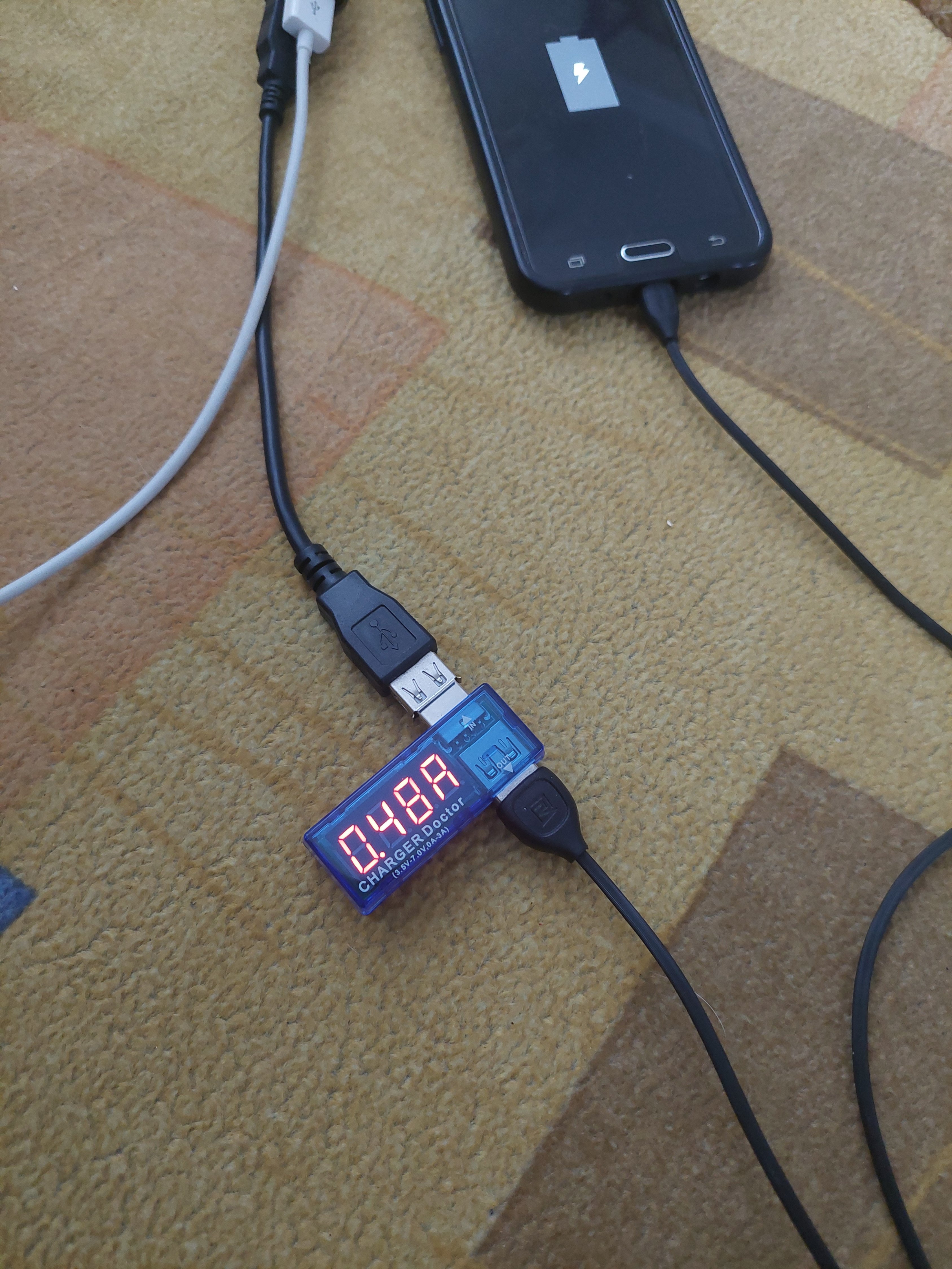

    вирішив протестити одночасно зарядку 2х телефонів...
    2й телефон почав брати 0.48А.
    ..1,22+0,48=1,7А...десь китайці надурили....пару раз перекидав ЮСБ тестер на різні телефони- результат стабільно однаковий....
    В кінці залишив заряджатись лише свій телефон...і тут бац...1.68- 1,66А...
    Або зарядка "розкачалась" або в результаті чисельних вставлянь/витягувань трохи зачистились контакти і стало все на свої місця: 2 телефона разом беруть 1,7А а 1 1,68А- що фактично одно і теж...як і те що китайці таки надурили : зарядка дає не 2,4А а таки 1,7А.
    ПС: ББЖ таки агонь...перехід з 230в на АКБ і навпаки відбувається безперебійно, модем з роутером не перегружаються...перехід видно лише по світлодіодам: зелений- робота від мережі 230в , червоний- робота від АКБ

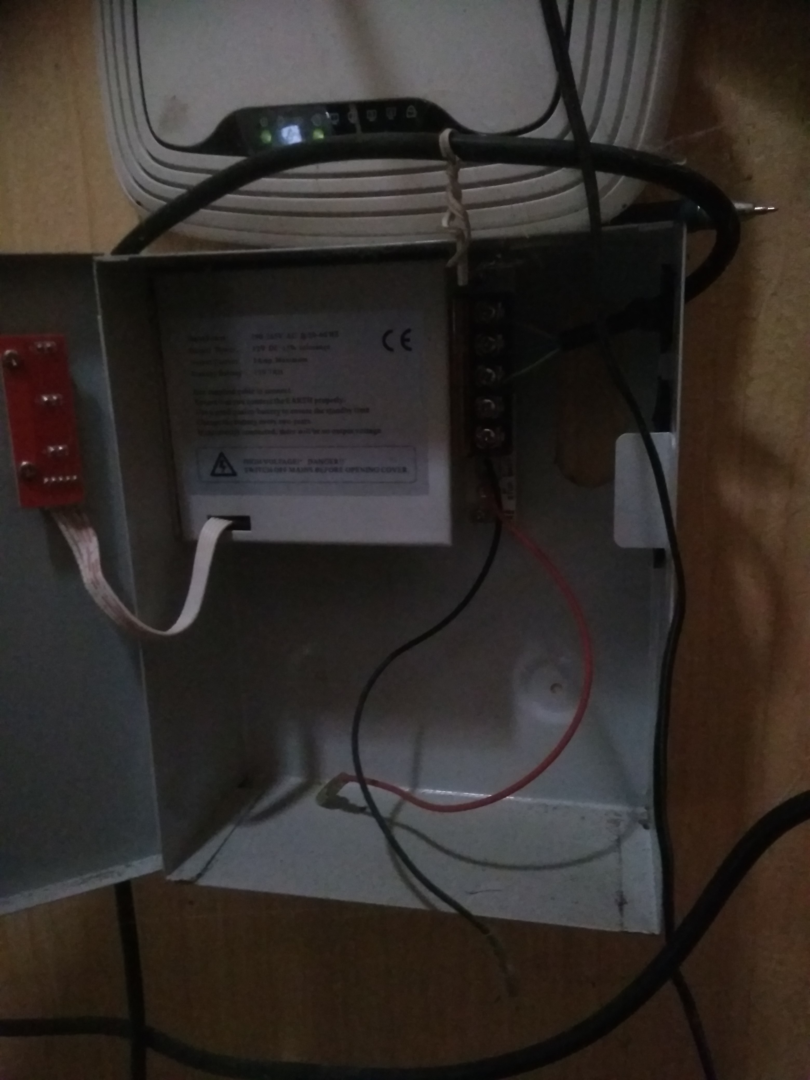

    Ось таке використовував.
    Корпус - залізяка, бж - закритого типу з регулюванням напруги, макс ємність акума 9Ah.
    Використовував для живлення домофона. Сдох домофон у третій раз, викинув, втомив мене. Акум з часом також сдох.
    Тож вісить тепер на згадку.
