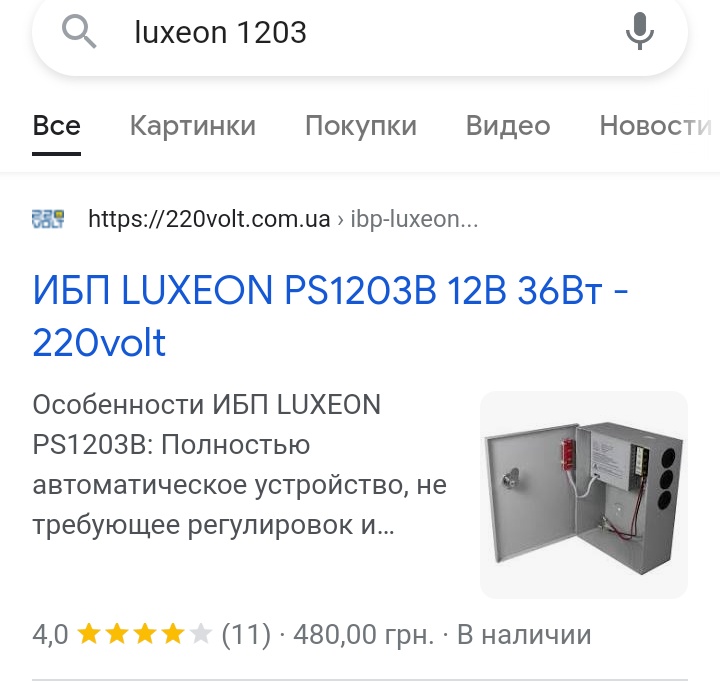

    У модельному ряду Luxeon були бж 1203/1205 ямнзп, в залізних коробках.
    Бж на 12в з вбудованим акумом 7Ah, в якості резервного живлення.
    Треба придбати такий бж та перекоммутувати акум ))

    Ось таке, але воно не ібж, а саме бж, з резервним акумом та функцією його підзаряду

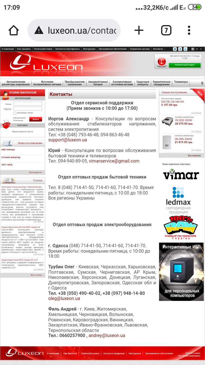

    Я останнім 2018 роком співпрацював з Олег Трубін.
    В них було декілька моделей таких БЖ, 2 у коробках, інші - без.
    Черга не стояла за ними ніколи.
    Річ гарна, але нарід дупля не бив чомусь.
    Чим чудова коробка - можна цивільно вбудувати вольтметр та авто USB адаптер.

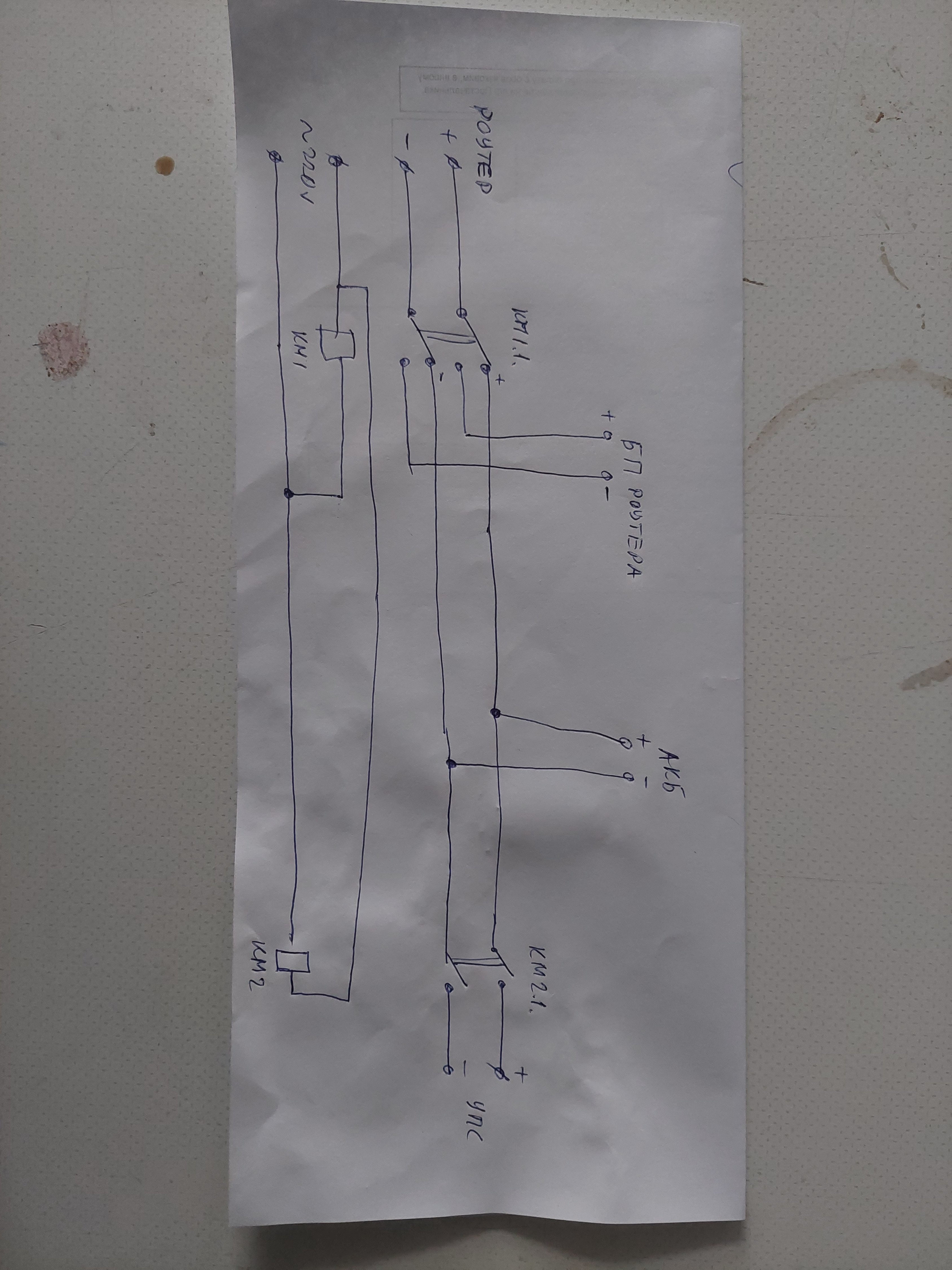

    Знайшов реле з 4 групами переключаючих контактів по 5А..його одного можна використати замість 2х як планував..для модему з роутером з головою...для зарядки АКБ теж з головою: UPS навряд дає зарядку більше ампера...
    Знайшов гніздо для БП модема...залишилось купити 1 розєм точно такий як вже стоїть нс АКБ знайти корпус і можна приступати до зборки...
    Рекомендований Люксеон неначе під мої запроси був:
    - 3А 12в на виході (мені треба 1.2А)
    - струм зарядки АКБ 1А для 17Аг акума просто бімба!...в інших 0,2-0,5А....при моєму споживанні в 1А за 4 години висаджу 4 Аг і потім при струмі 1А за 4 годи зарядиться АКБ і можна знову на 4 години живити модем...при менших струмах зарядки АКБ не буде встигати нормально заряджатись....
    Мій АВР обійдеться мені в пару роємів: 40 грн і робота
    Готовий аварійний блок живлення типа Люксеону 1000-1500грн.

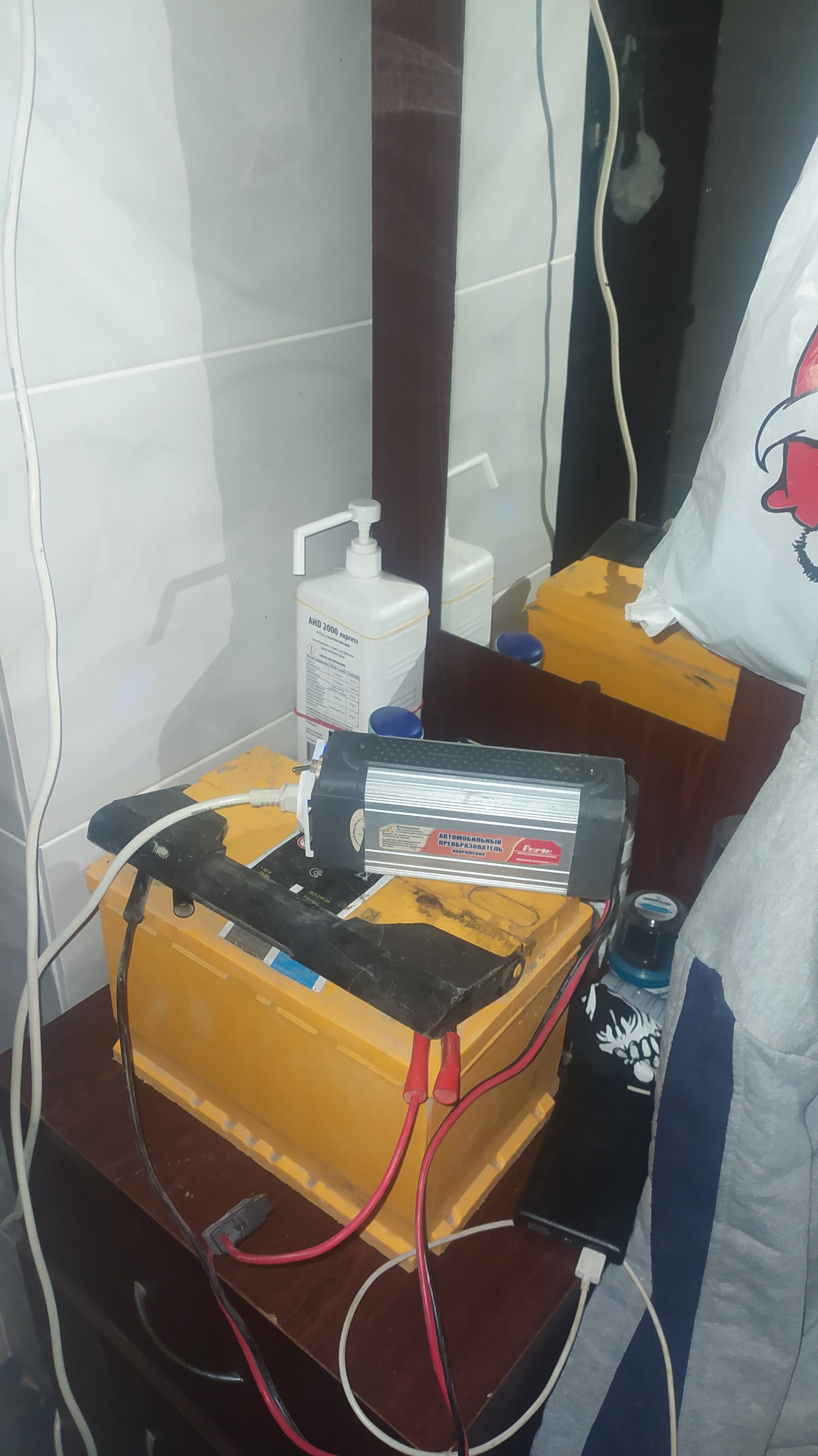

    Купил вчера в автомагазине светодиодные лампочки для подсветки и подключил к АКБ их в блоке девять штук.Вспомнил что у меня есть еще старый гелевый небольшой АКБ генератора ,оказался живой пустил его дочери на освещение комнаты и подключил блочок их трех ламп,куплю наверное ей тоже из девяти светодиодов. Старый бесперебойник первый час работает нормально и дает интернет потом зараза начинает гудеть и брать заряд на себя,в общем лучше на полчаса его выключать что бы остыл.

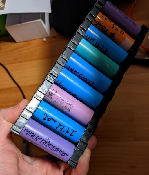

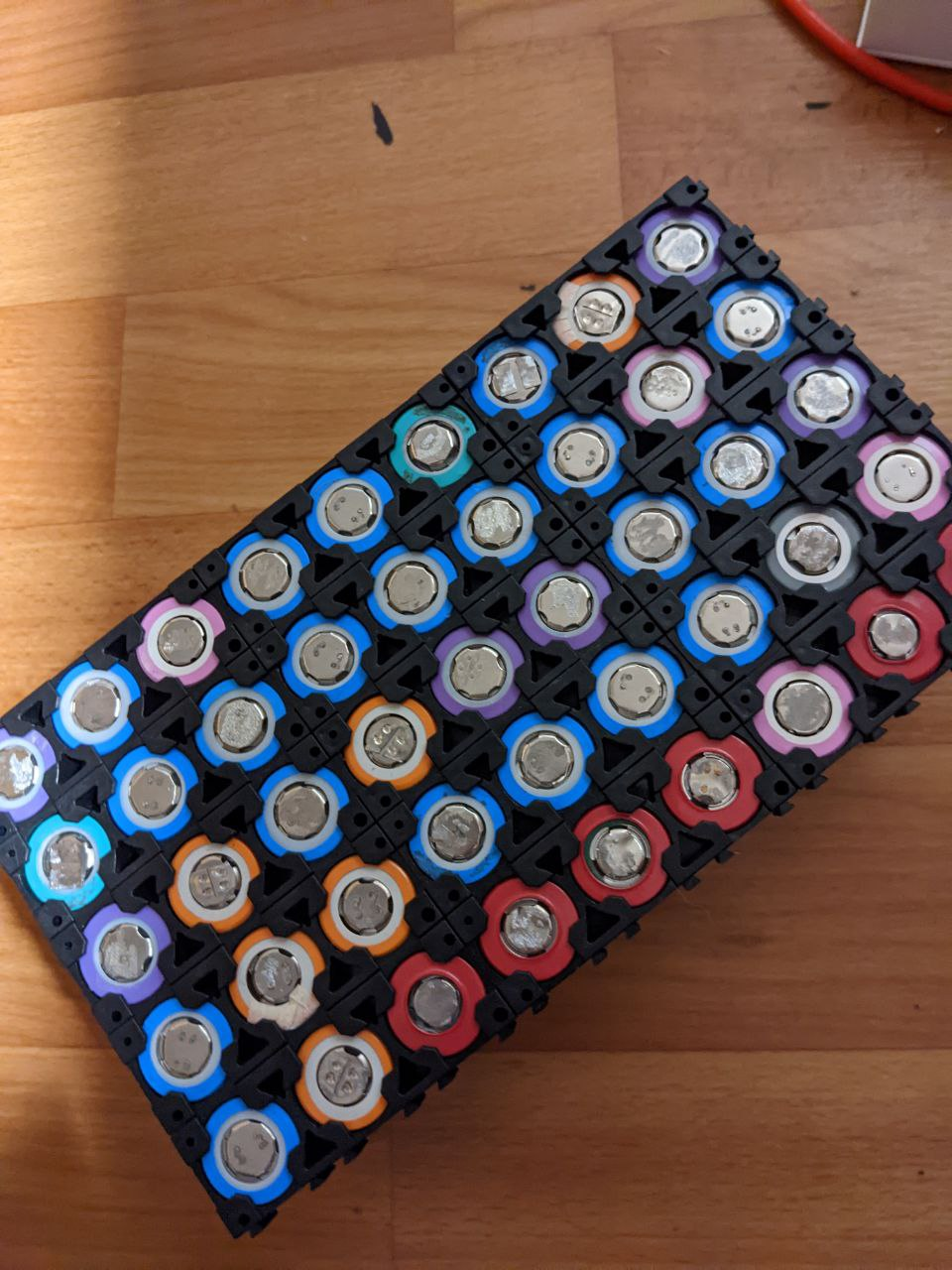

    Возможно кому-то будет полезно. Собрал другу для газового котла батарею из 18650 от ноутбуков, батарейки были поэтому затраты около 500 грн на всякое остальное барахло ( типо холдеров, проводов, платы) . Такое построение аккумулятора является абсолютно не правильным, и использовать 18650 разной емкости параллельно соединенных это путь к их смерти, но вообще эта батарея должна помучаться и по моим подсчетам пережить зиму. Емкость по калькулятору https://www.repackr.com/#/pack-builder вышла около 330 втч, учитывая кпд авто преобразователя 12-220в,нагрева, потерь, то будет где-то 290 втч, может чуть меньше. Батарейки протестированы на емкость и на сопротивление и будут собраны в банки в группы с минимальными отклонениями, если кому-то интересно, то могу сказать как это сделать толково, но ценник будет страшноват
    Бек, ДВ762, Topaz81 та ще 1-му подобається це.
  22. Briter
    Briter Oberleutnant
    1.549
    Lviv
    не страшніше готової батареї схожої ємності.
    ДВ762 та Topaz81 подобається це.

    было бы проще конечно с пассивным балансиром, но за 16s пассивный балансир просят каких-то невероятных 1600 грн при том что это максимально простое устройство,и выходит что проще купить бмс с активным балансиром за +-600 грн
    ДВ762, Topaz81 та Briter подобається це.
