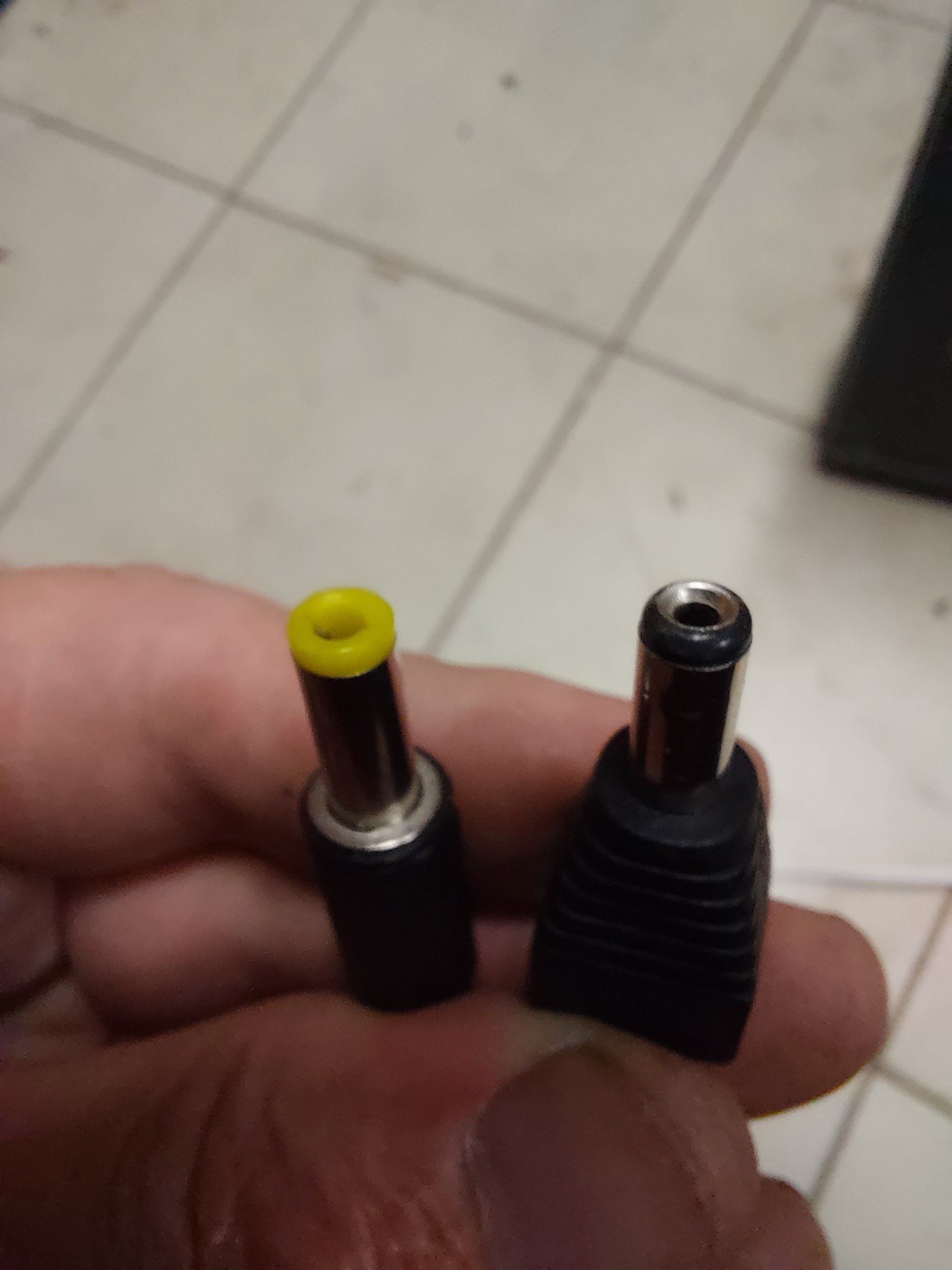

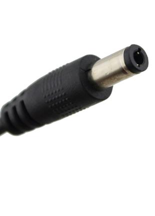

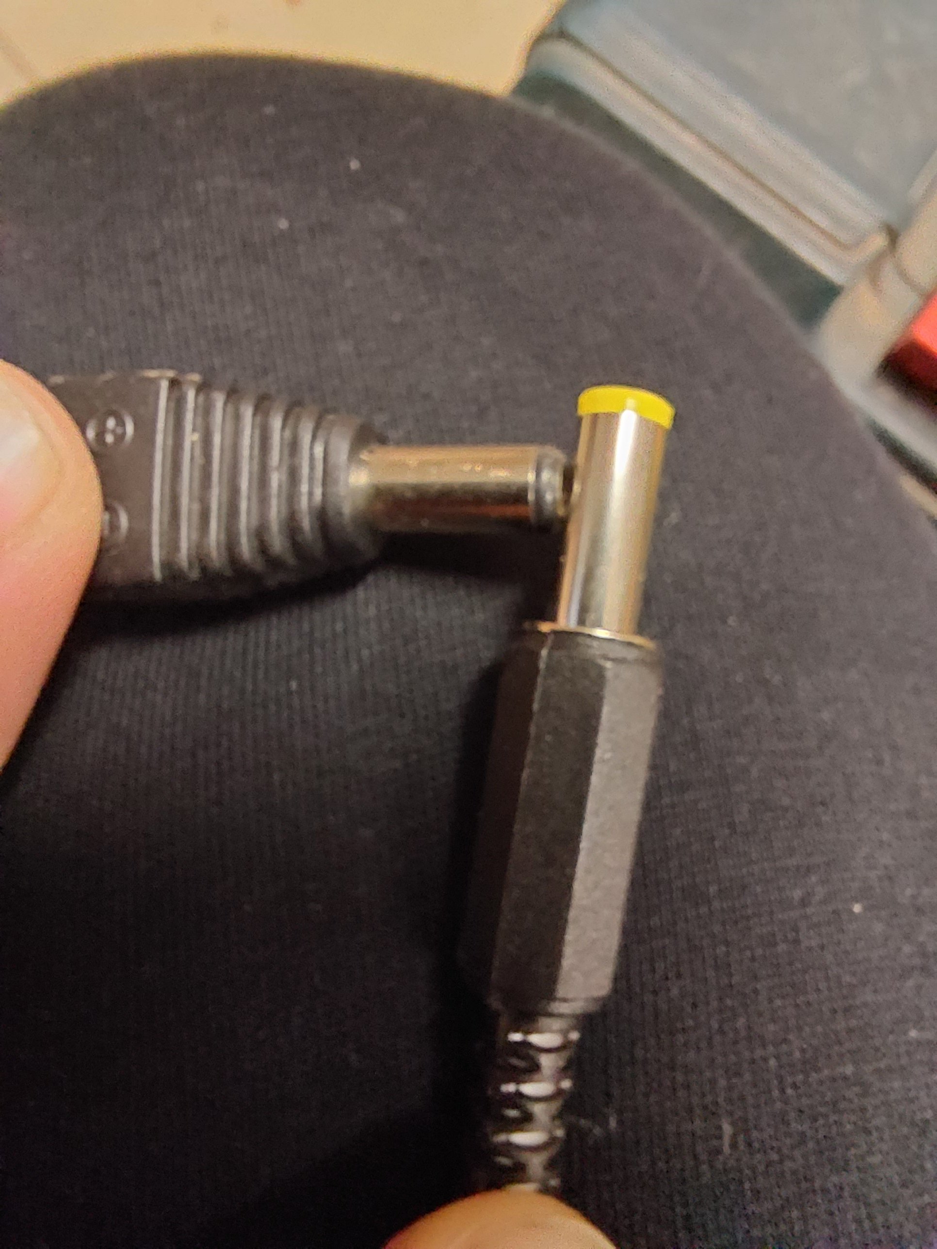

    В мене дочка чи зять вдень підключали модем оптичного інтернету і роутер вай фая і видно коротнули штекери живлення...конструктивно в тих штекерах центральна "+" жила сильно виступає і є ймовірність закоротити центральну жилу одного штекера "+" з корпусом іншого штекера "-"...або торкнутись торцем штекера до чогось залізного і коротнути...ті штекери мені не сподобались коли ставив саме виступаючою центральною жилою...щойно чстиг перепаяти 2 нових штекера в яких центральна "+" жила утоплена...
    на фото старий штекер і новий:
    старий було зручно підключати: зажав клемою провід і готово...нові розпаяв...

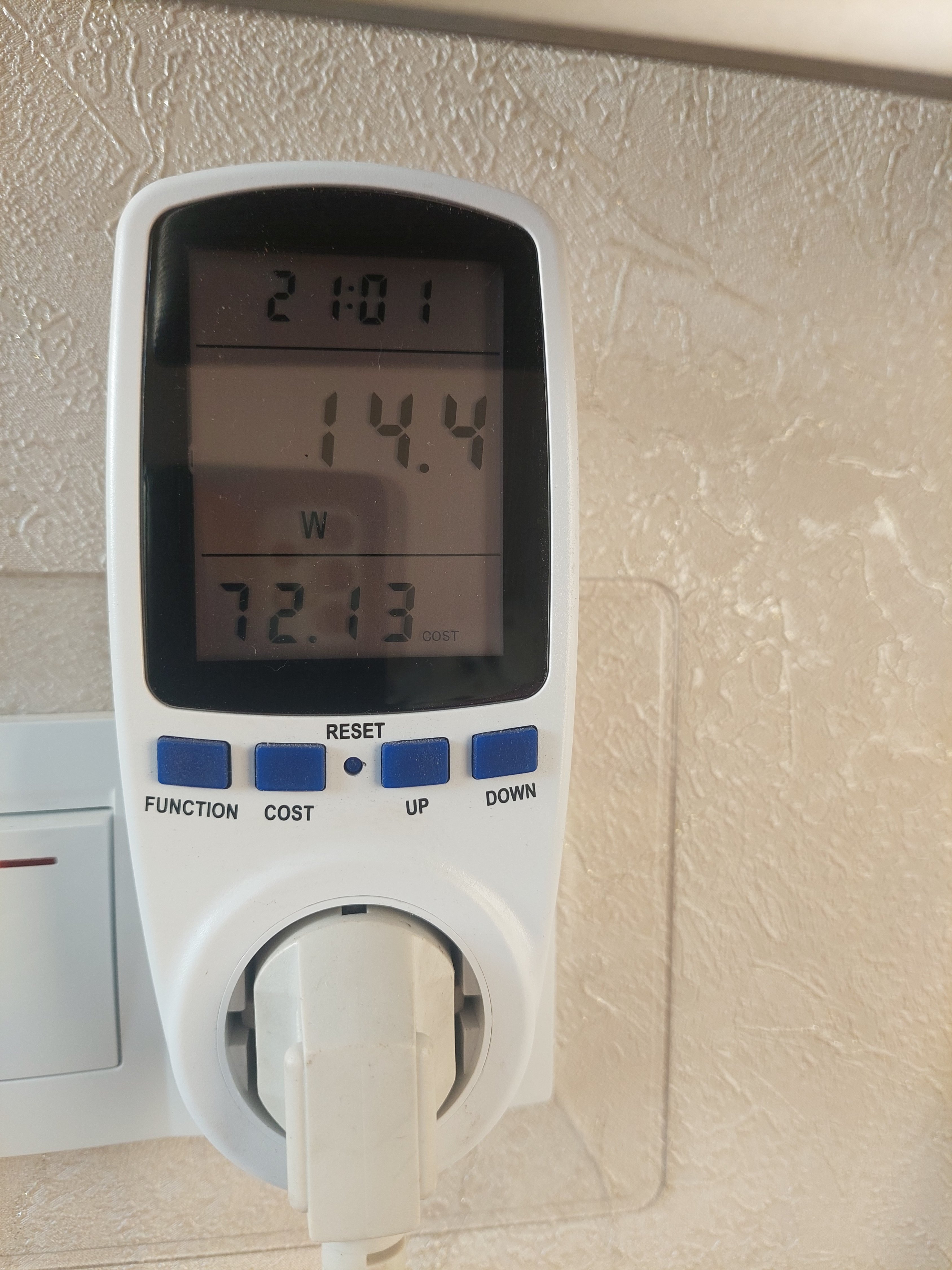

    Я модем і роутер підключаю вже напряму до АКБ бо вони обої на 12в
    мої заміри споживання модему склали :
    12-15вт від 230в
    майже стільки ж споживає UPS на холостому ходу
    Тобто якщо включати модем з роутером напряму то мій АКБ буде живити модем в 2 рази довше ніж через UPS...
    Ще залишилось поставити пєрдохранітєль на шнур живлення модему і буде все нормуль...не встиг бо вимкнули світло...

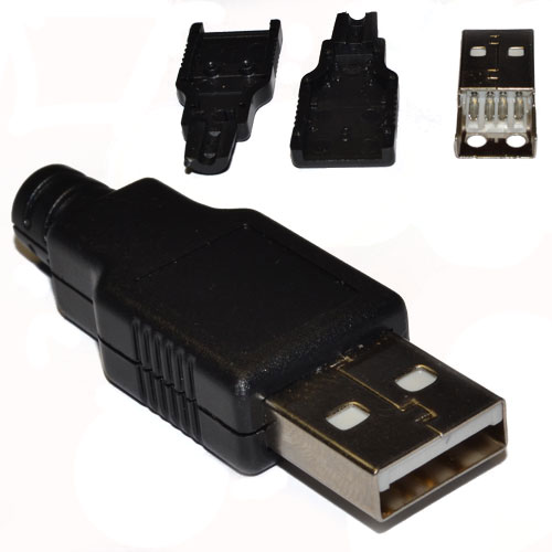

    Я сьогодні за 20 хвилин зробив живлення для роутера та приймача інтернету.
    Купив 2 роз'єма USB, 3 метра звичайного двохжильного провода, два штекера. Ціна питання 42 грн.
    Склав два кабеля. Маю павербанк Baseus на 30 000 мА (20w). Підключив туди одночасно ці два кабелі, один штекер в роутер (в мене TP Link) а інший в блок приймач, який стоїть окремо до якого підходить інтернет. І все, все працює чудово.
    Блок приймач потребує 5в, роутер 9в.
    Добре, що даний павербанк може видавати 5, 9, 12 в, і автоматично визначає яку напругу подати коли ви підключаєте відповідну електроніку.
    Тож всім раджу.

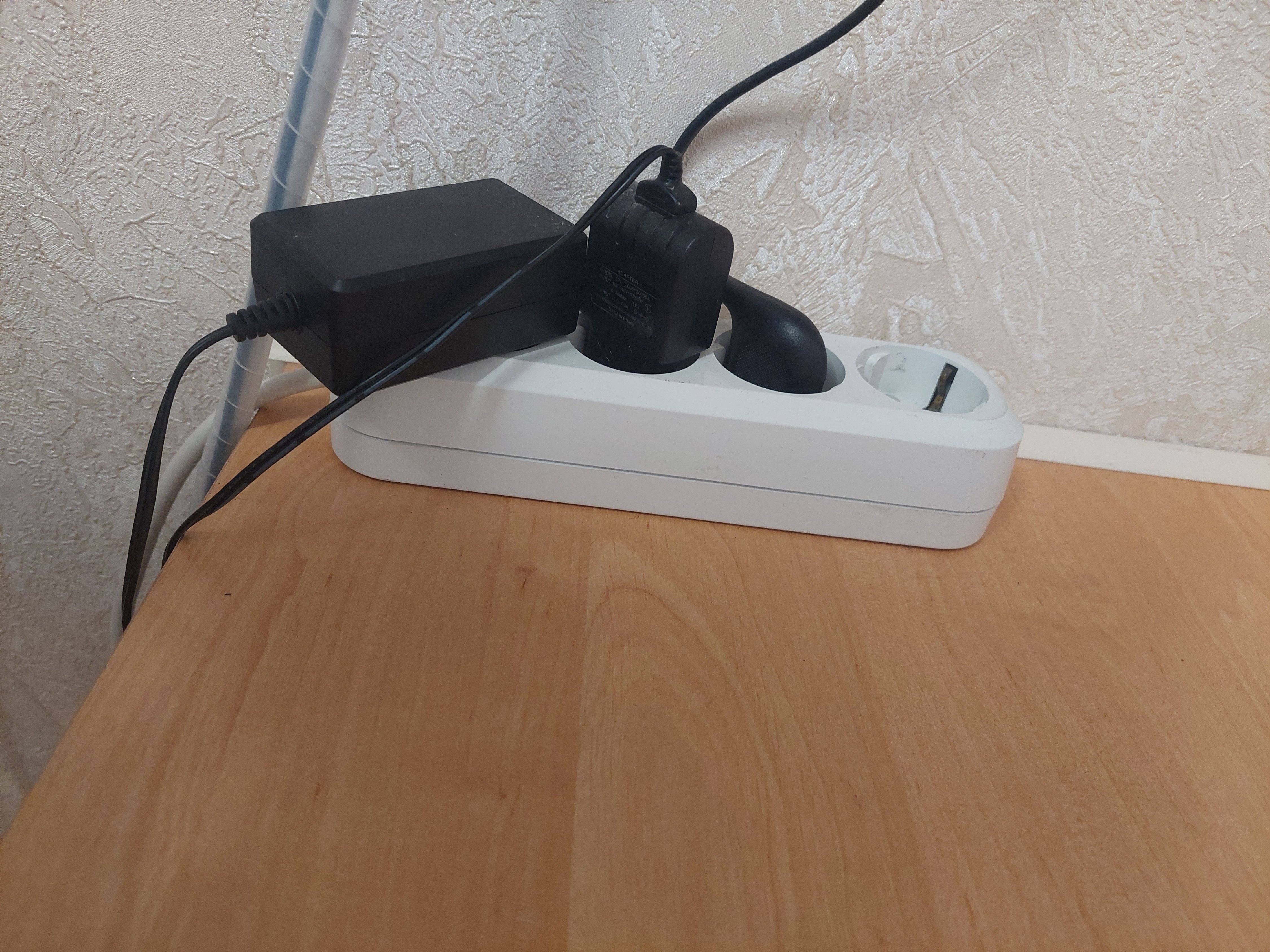

    а хіба не виносний блок живлення у модема і роутера? в розетку хіба звичайна вилочка? чи все таки блочок?
    подивіться уважно на блоки живлення обох...самі модем і роутер явно мають бути на 12в. чи 5в
    Ось мої блоки живлення роутера і модема. поряд маленька вилка телевізора.
    Останнє редагування: 5 лис 2022
    Ph@ntom та Topaz81 подобається це.
  5. Govtva
    Govtva Oberst
    3.764
    Украина,Полтава
    В розетку идут блочки.
  6. Ph@ntom
    Ph@ntom Hauptmann
    2.459
    Так якою напругою живиться роутер?
    Що в нього на дупі написано?
    ДВ762 подобається це.
  7. ДВ762
    ДВ762 Leutnant
    1.059
    Ненька. Portae caelestis.
    або на блочку
    Ph@ntom подобається це.

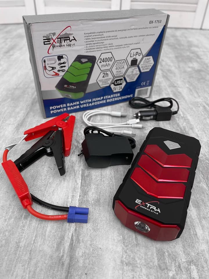

    Що скажете по цьому девайсу ? чи простіше купить сонячну панель вже з павербанком ?
    Автомобильный стартер с функцией Power Bank EXTRA EX-1753
    Компактное портативное устройство емкостью 24000 мАч для запуска автомобиля и питания портативных устройств.
    ПРЕИМУЩЕСТВА:
    * легкий беспроводной источник питания
    * они позволяют завести автомобиль, мотоцикл, квадроцикл, лодку с подвесным мотором, садовую технику
    * для бензиновых и дизельных двигателей
    * кроме того, они будут заряжать планшет, телефон, навигацию и многие другие устройства
    * встроенный фонарик с возможностью установки режима SOS.
    Технические характеристики:
    24000 мАч
    Быстрая зарядка около 2 часов
    USB 5В/2А
    Фонарик впереди
    В комплект входят: зарядное устройство, автомобильное зарядное устройство, кабель-адаптер для мобильного телефона 3-в-1, комплект кабелей Jump Starter
  9. Yevhenii
    Yevhenii Gefreiter
    51
    Kiev
    Як стартер хороша штука. В мене подібна є, фірми promate, якщо авто тиждень -два стоїть без виїзду, то така штука спасе для акумулятора. Ну і взимку точно може знадобитись.
    Якщо ж потрібний саме павербанк, то краще взяти чисто павербанк. Він зручніший і легший.
    А з приводу сонечних панелей, то це не панацея. Швидкість заряду мала, або потрібно купувати величезні панелі. В крайні дні зовсім пасмурно, і сонце не працює від слову "зовсім".
    Імхо краще вкластись в павер банк більшої ємності, а сонячні панелі пока не купувати.

    З того що бачу (можливо чуть помиляюсь бо по фото)
    Штекер на крокодили ( синенький) на 90А пікових а робочих 60А. там навіть його марка 90Х
    Провод на крокодили тонкий для 150А прокрутки стартера авто.
    Для моцика і квадрика може бути, для авто під сумнівом.
    Для 12в треба послідовно 3 акума 3,7-4,2в,
    для 24 000аг треба 8- 10 акумів в паралель (2400-3000маг)
    тобто треба 24-30 акумів по ціні 200- 300грн...ітого 5-9 000 лише акуми + все решта....скільки за нього хочуть?
    Ph@ntom, Briter та ViktorKux подобається це.
  12. Бек
