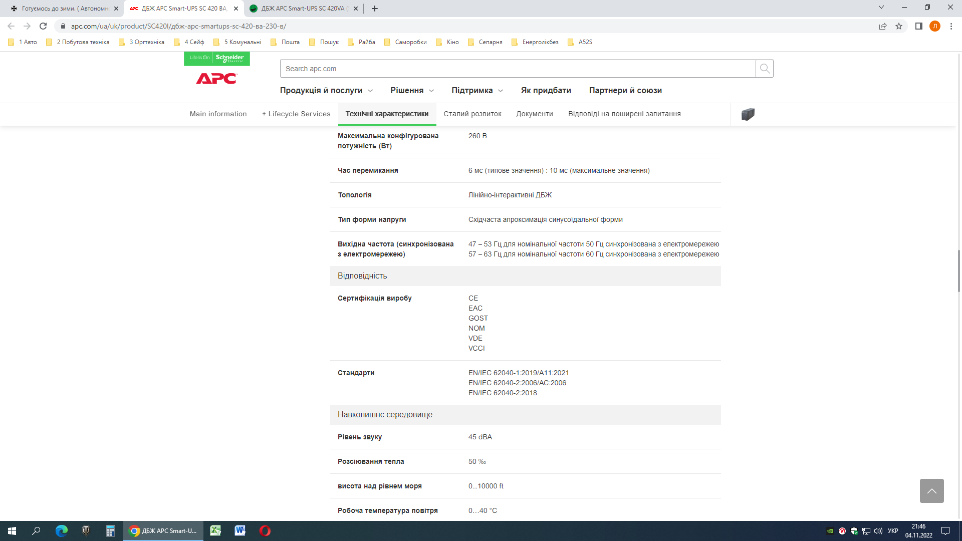

    Але, якщо там написано оце "Тип форми напруги Східчаста апроксимація синусоїдальної форми", то на виході ЗВИЧАЙНА ТРАПЕЦІЯ. той хто стверджує, 4 що в ібж цієї серії чиста синусоіда, розводить лохів на бабло, або підставляє їх з якоюсь метою.
    Смарт серія наскільки я пам'ятаю оптимізована під сервера, яким чистий синус, як зайцю лисапет.
    Там трошки інша схемотехника.
    Звичайний ібж має компаратор, який слідкує за наявності напруги на вході та її рівнем (AVR).
    При недостатньому рівні або зниканні запускається синтезатор трапеції, та корисне навантаження перемикається на синтезовану напругу. Але при цьому перемиканні є певний провал. 95% переживають його норм, 5% - підвисає. Коли на компі хтось теребонькає то не біда, а от коли там під'єднано сервак, то може бути біда на велику сумму.
    Тому АРС народило ібж безперевного перетворення, 220 ->12 - >220, у середину якого по 12 в під'єднаний акум. При зниканні вхідної напруги сервак отримує сигнал на вимкнення, закриває сессії та безаварійно фінішує.
    При цьому ніяких провалів по живленню не відбувається.
    У цьому єдина відмінність від класичних ібж. Синтезатори там однакові, форма струму - трапеція в обох випадках ))
    Двигуни від якої будуть гудіти та втрачати потужність, імпортнячий котел у 99% не запрацює.

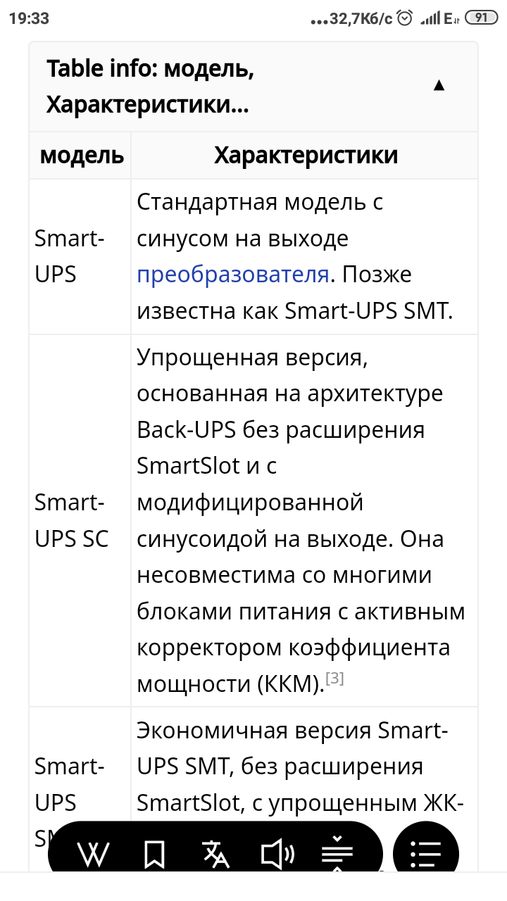

    Ось на скріні пише про чисту синусоіду.[​IMG]

  8. Ph@ntom
    Ph@ntom Hauptmann
    2.459
    Таким чином, частина моделей Smart-UPS APC дійсно генерує сінус, частина - трапецію.
    Коли я працював у цьому бізнесу, Smart-UPS APC під синус не було.
    А ще раніше був гемор з заміною акумів в АРС, коли ти ставиш новий акум, який працює без питань в інших ІБЖ, а АРС каже, що в нього стартова ємність 78% від норми, і вже треба купувати новий )))
    100% показували тільки на банках APC, які коштували дуже негуманно.
    Govtva та Busta подобається це.

  10. ДВ762
    ДВ762 Leutnant
    1.059
    Ненька. Portae caelestis.
    ось скрін з його характеристиками:
    і там сказано Східчаста апрокимація синусоїдальної форми...от і вір опису і характеристиці
    Busta та Ph@ntom подобається це.
  11. Ph@ntom
    Ph@ntom Hauptmann
    2.459
    Тоді це не сінус, а розводняк. Очікував би від Mustec, но не очікував від АРС.
    Busta та ДВ762 подобається це.

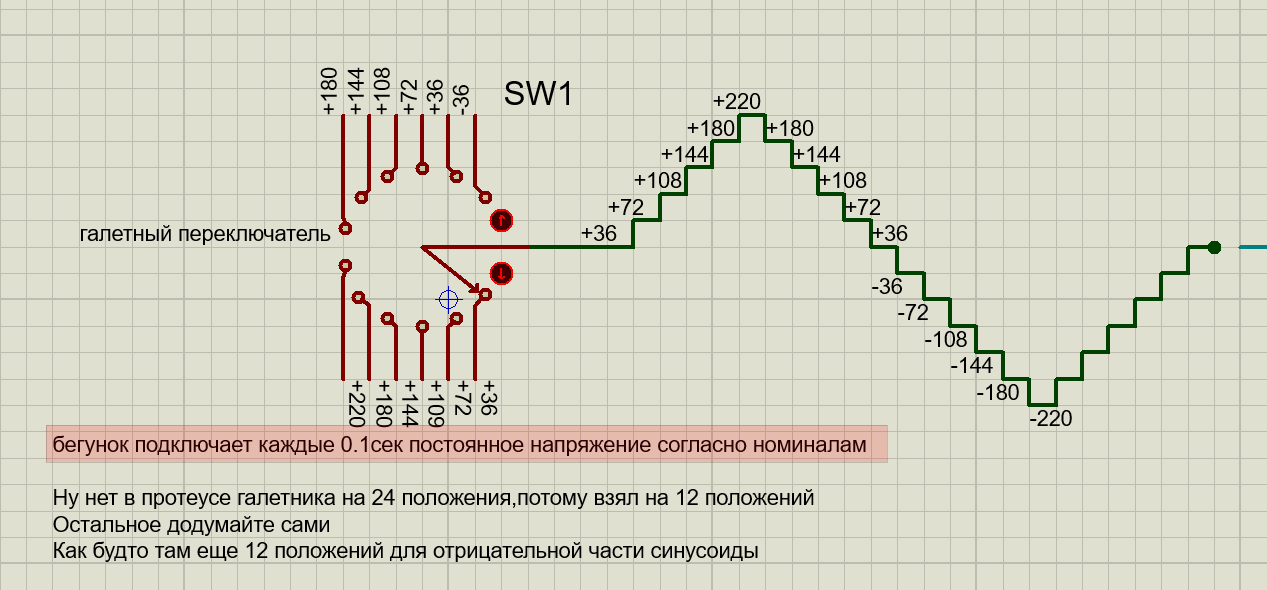

    Объясняю на пальцах что такое апроксимированная синусоида.
    Немнолго похожа на такую схему.
    Имеем контакты галетного переключателя к которому подключены источники питания +36,+72,+108,+144,+180,+220
    А также отрицательные источники на схеме не смог показать,представьте ещо 12 контактов которые подают напряжение от -36 до -220 в.
    Вращая по кругу бегунок галлетника на выходе у вас и будет появлятся апроксимируемая синусоида.
    В генераторах это делает электроника,но лезть в электронные дебри нет смысла,а на галетнике все понятно.
    Вы оперируете постоянным напряжением !
    А уже из него формируется мнимая синусоида.
    по этому и двигатели работабт плохо.
    Вот как то так.
    Бек, Busta, ДВ762 та ще 1-му подобається це.
  16. Briter
    Briter Oberleutnant
    1.549
    Lviv
    схоже працюють дешманьські підсилювачі звуку, гучно але слухати неприємно, бо отих сходинок задофіга, яких не було в оригіналі. Двигуну також постійні обриви в наростанні напруги не подобаються.

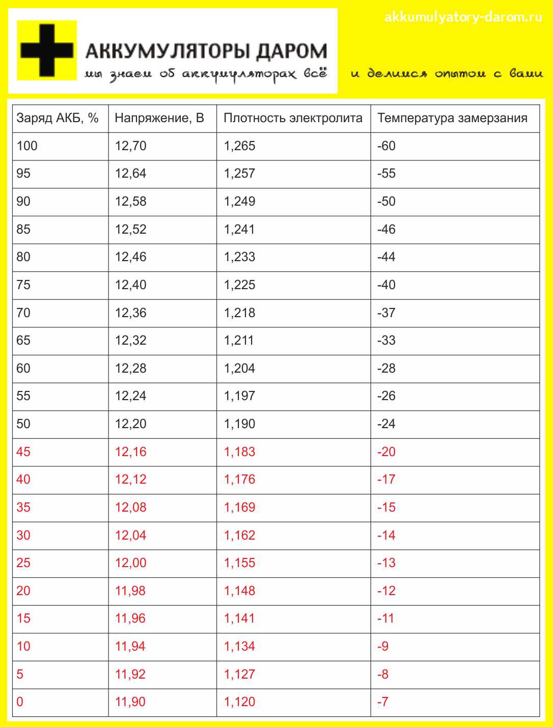

    Ось табличка яка вже з десяток років висить у мене в гаражі:
    а вчора вечір не вдався:
    Ну от...сидимо без світла...переключив роутер і модем на АКБ....і тішина...модем не працюває...1 штекер в обриві центральний контакт...на штекері плямка як від сварки- знач коротнули....ще коли ставив штекери мелькнула мисля що центральний контакт негарно виступає....як у воду дивився...тра буде купити штекери з закритим центральним контактом...
    Вирішив перейти на живлення модему і роутера від UPS ....один АКБ проробив 15 хвилин і почав пищати UPS - напруга впала до 11,9в і він відключився....2й АКБ теж протягнув хвилин 15 і теж запищав і при 11,9в вирубився...сцуко планети зійшлись...пішов заводити генератора...
    мля...точно планети зійшлись...генератор завівся з 6 разу..хоча зазвичай з 2-3 разу...в баку закінчився бензин тож заводив прямо на газу...
