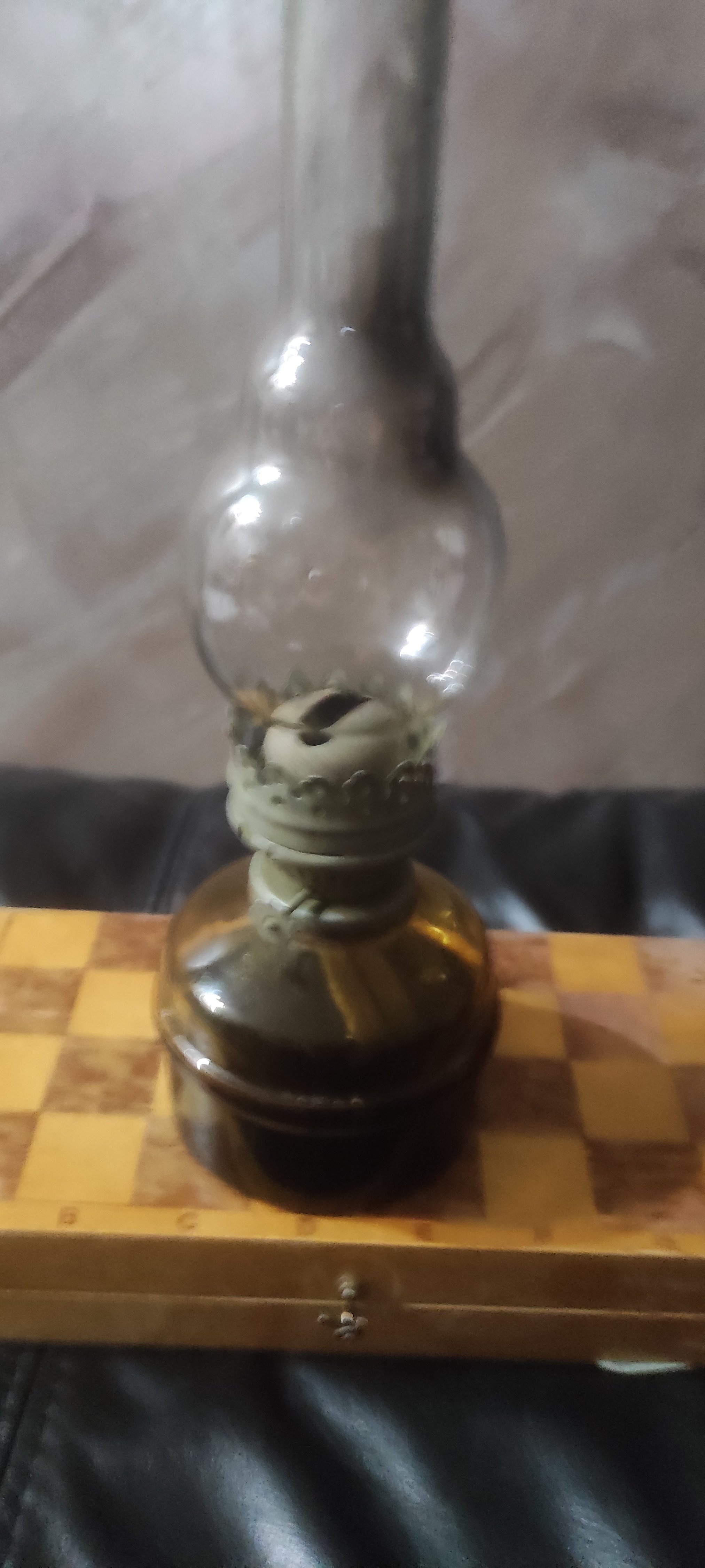

    Маю такі стекла, нові!
    ViktorKux подобається це.

    Хорошо Вам!))) С УВ

    Можу поділитись. Але самих ламп, немає. Тільки колби.
    sputnik71 та ViktorKux подобається це.

    Можно наверное для сухого спирта использовать, хорошая вещь но мне пока не надо, спасибо. С УВ
