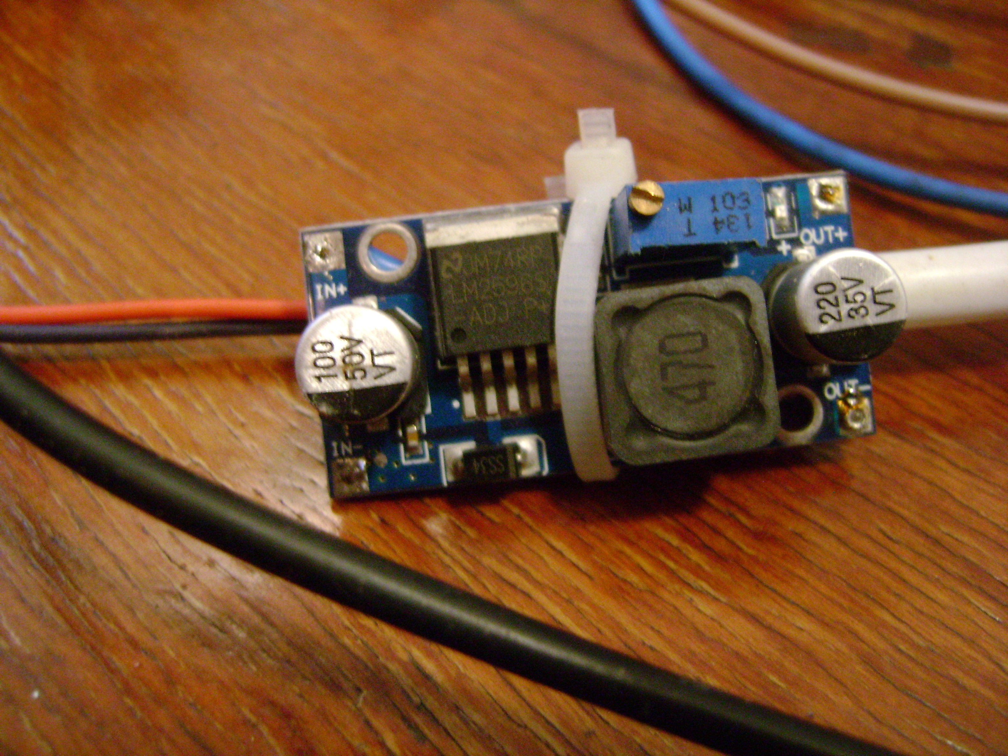

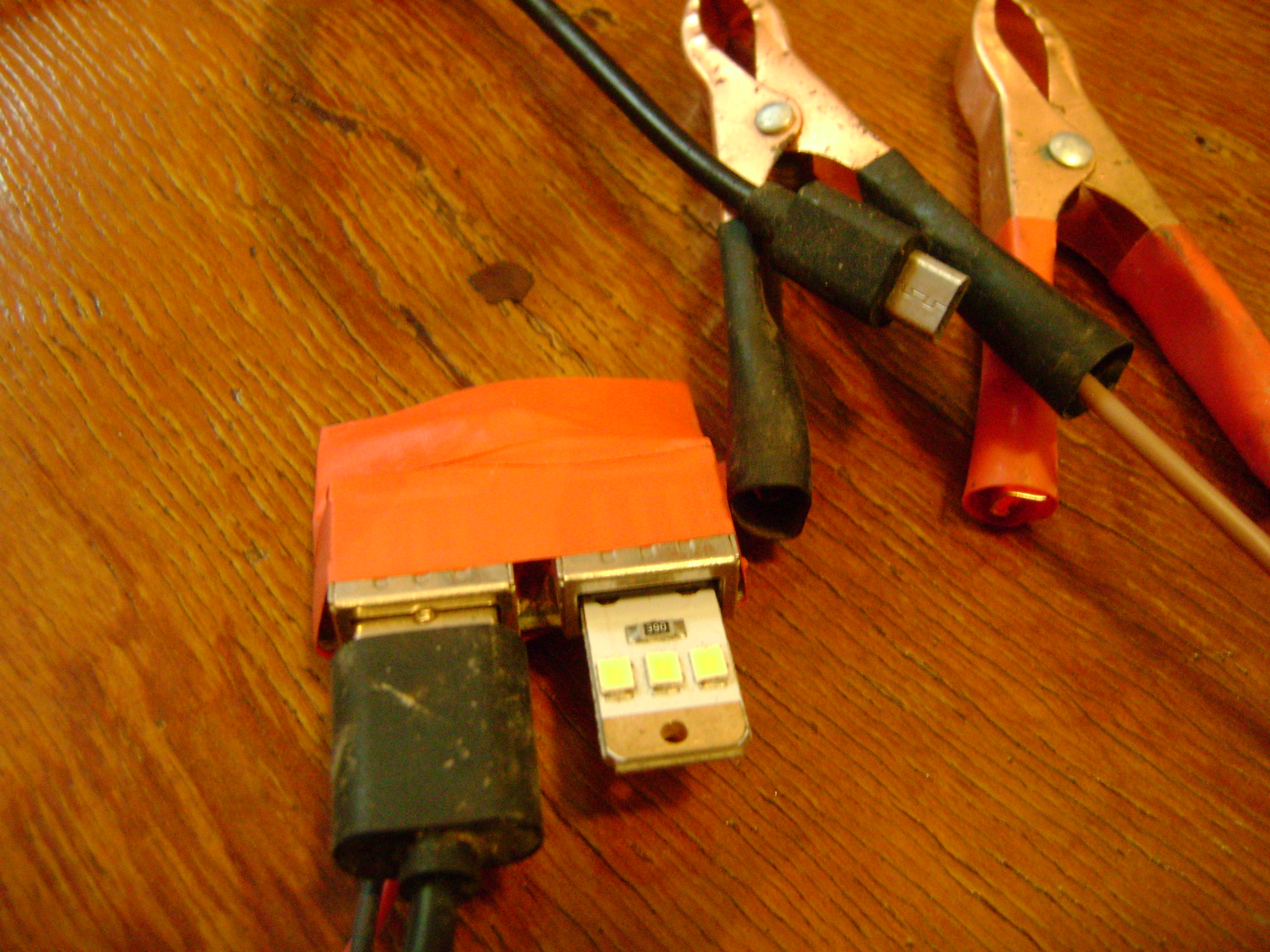

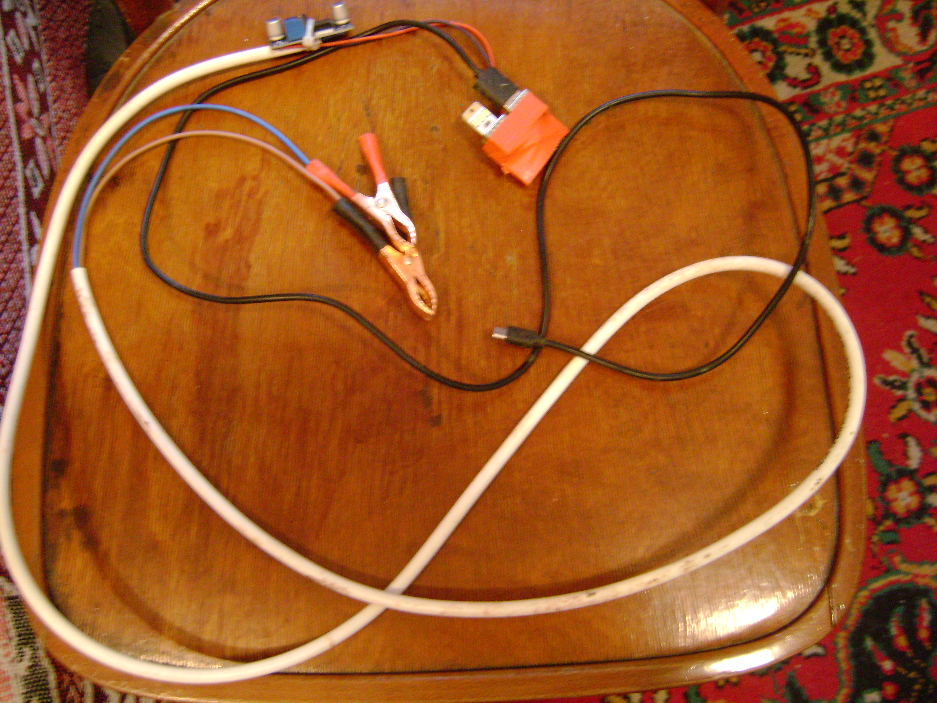

    У мене ,він використаний в такій системі,від АКБ,автомобільного(не фоткав),для зарядки телефона,фонарика ,ну і невеличкого освітлення.Вибачайте за фото,надворі дощ,а в хаті тільки такі.І ще я не майстер,мені зробили.Так що на "вумні"питання не відповім,можу тільки зробити більш інформативні фото.

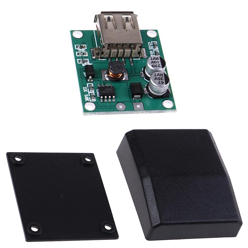

    Купив на алі такий USB зарядний контролер https://s.click.aliexpress.com/e/_DDod3Ld отримав, перевірив працює. Планую використовувати з акум 8 вольт "консерва" від Ніссан ліф
    Вихідна постійна напруга 5 В 2А
    Вхідна напруга: 5 В-20 В

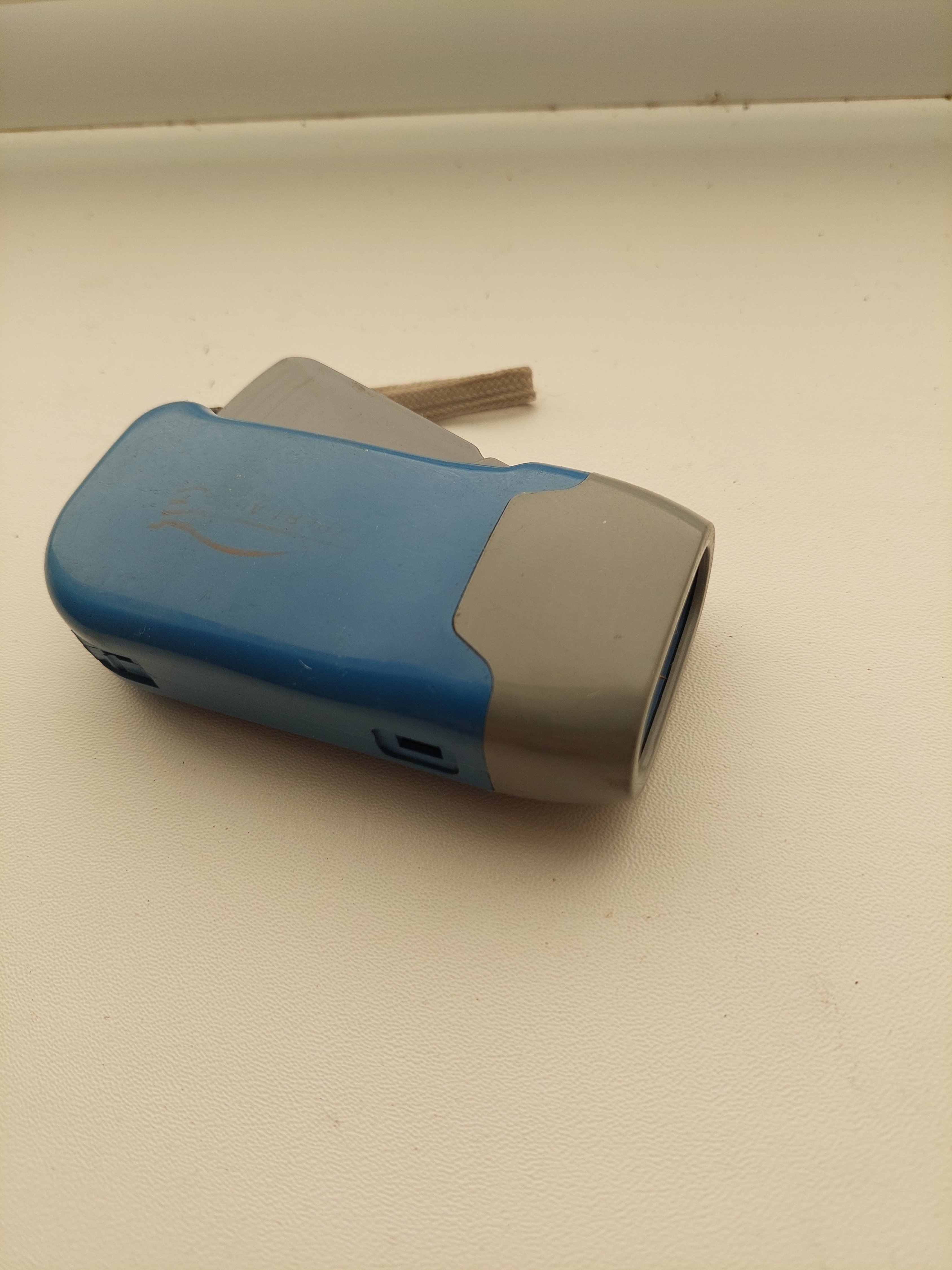

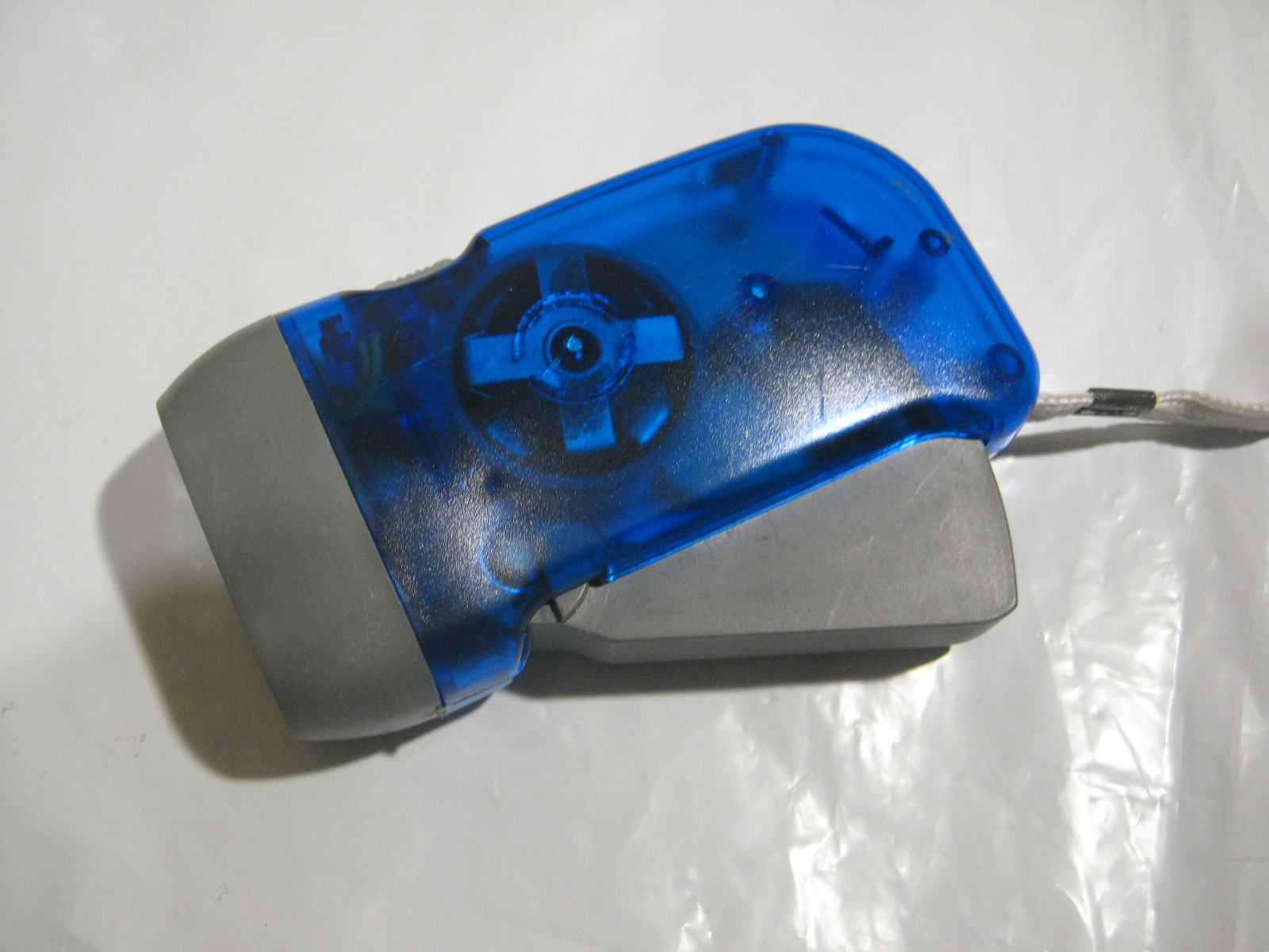

    маю такий фонарик...років 10 а мо більше тому прикупив...там стоять батарейки як в компа...
    батарейки здохли через пару років - викинув і тепер працює лише від механічного генератора...маслаєш - світить...перестав маслати - згас...але саме як аварійний фонарик - нормуль...знаєш що ніколи не сяде/не розрядиться.

    Можно взять автомобильный аккумулятор от грузовика на 200Ah. Котел, стиралку без нагрева потянет.
    А для насоса и холодильника видимо нужен генератор.
    Ну я именно как аварийный вариант в расчете на работу от механичного генератора его и покупал.

    Батарейка минимум 15 грн ((((
    Любой садовый фонарик лучше,да ещё и сам будет ночью загорается. С УВ
