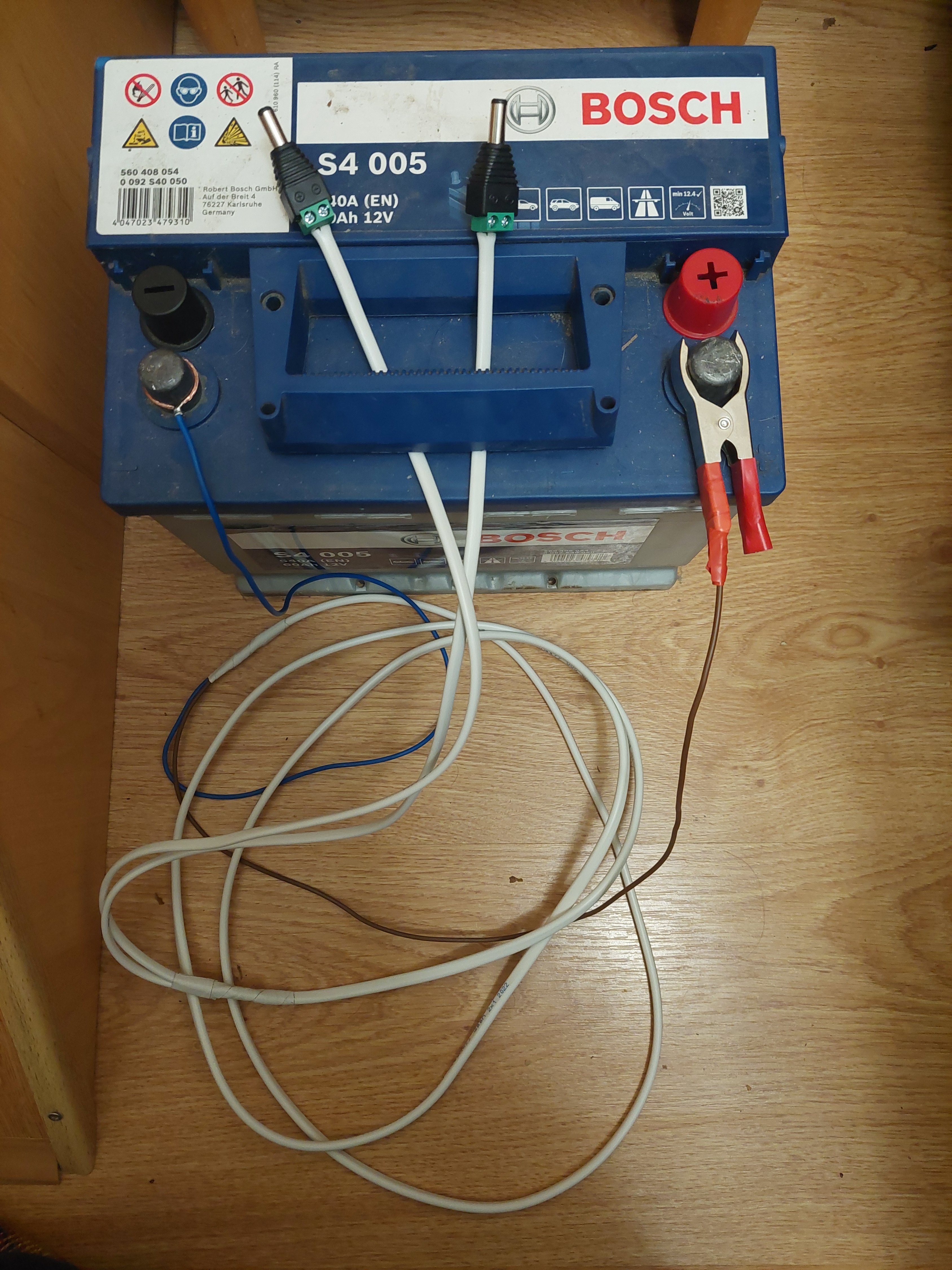

  9. ДВ762
    ДВ762 Leutnant
    1.067
    Ненька. Portae caelestis.

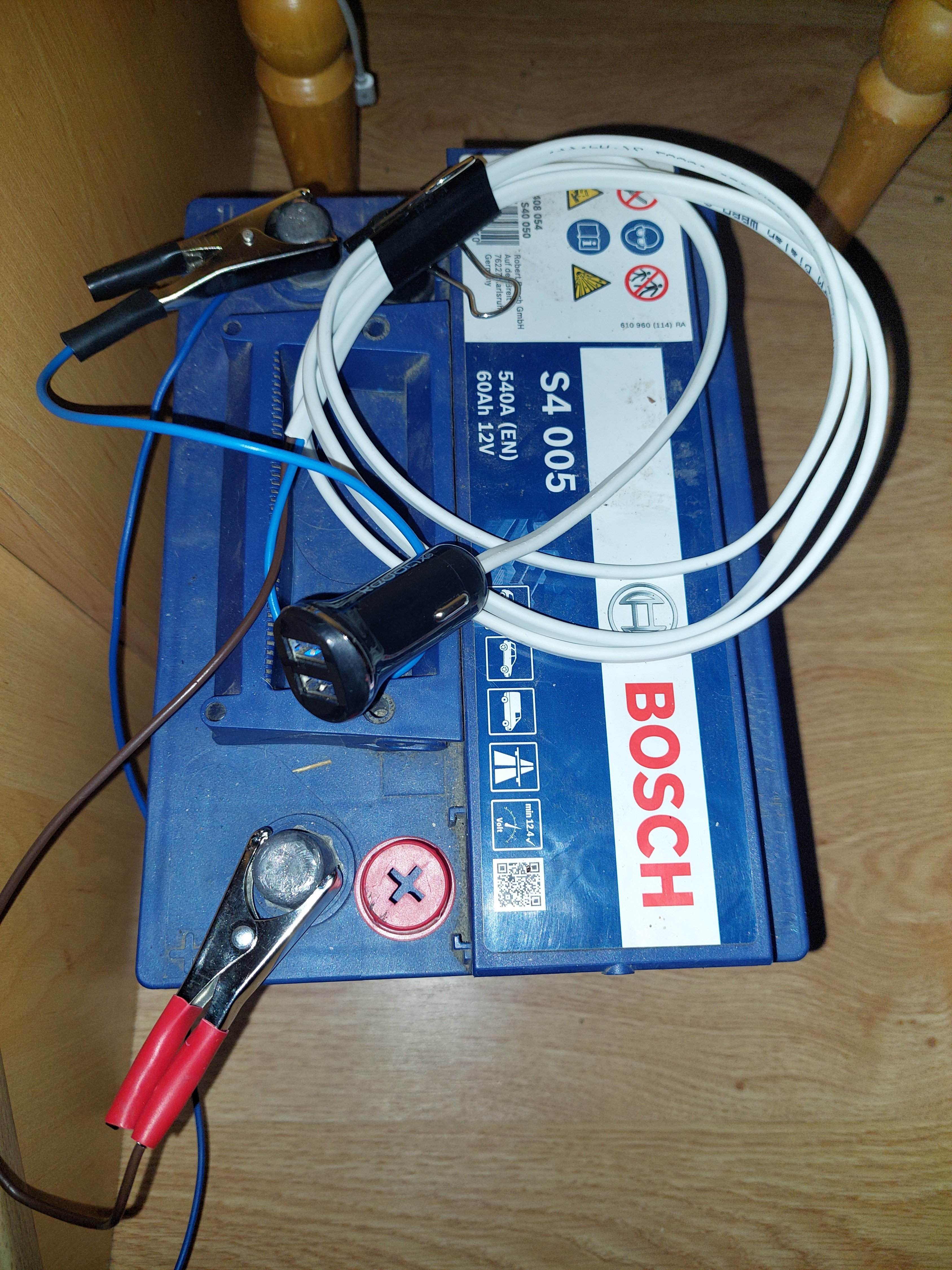

    Якось так:
    Тепер модем і роутер будуть живитись напряму від АКБ
    AndrewDontknow, Briter, Sergius_ та 2 іншим подобається це.

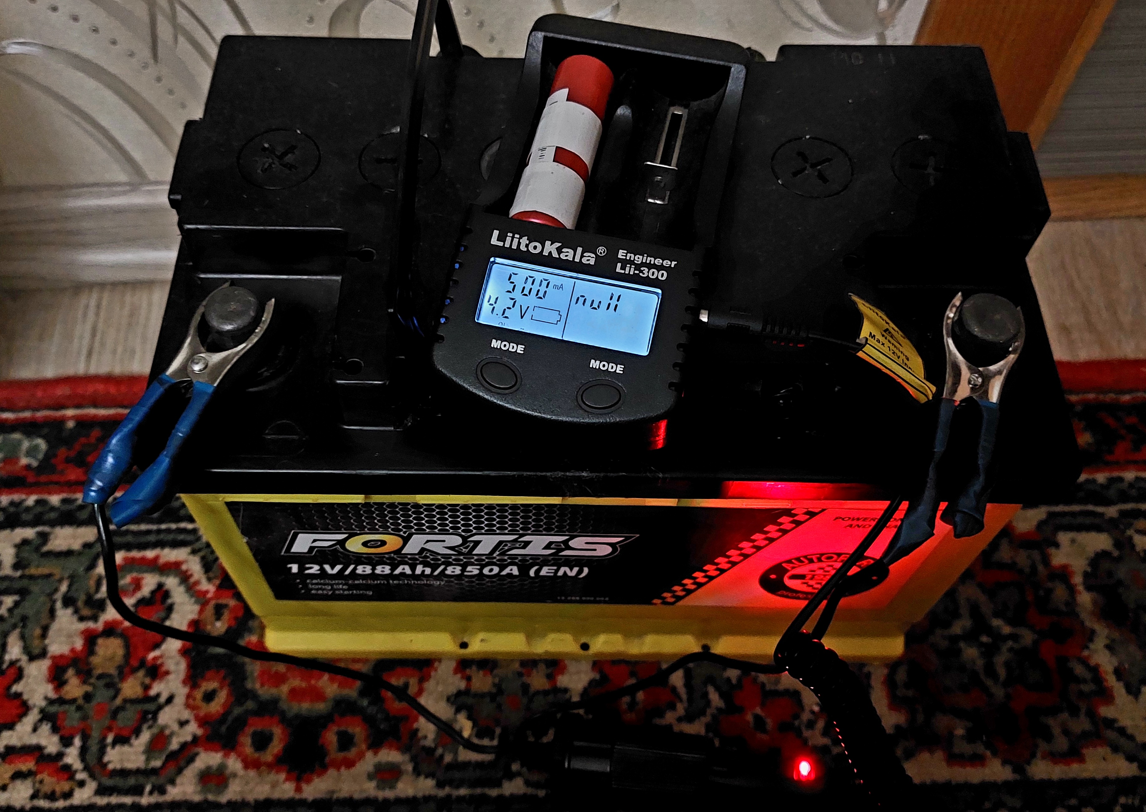

  11. ДВ762
    ДВ762 Leutnant
    1.067
    Тільки встиг спаяти, сфоткати і викласти фотку як погасло лєпетричество....переключився і сиджу кропаю під роботу інтернету від АКБ
    Briter, ViktorKux, Vasco та ще 1-му подобається це.

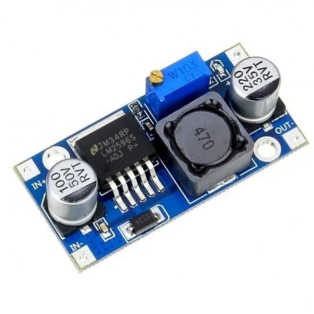

    берем диодный мост и включаем его на входе вот такой штуки
    DC-DC понижуючий LM2596S
    Кто его знает,может и заработает.
    Я не могу у меня нет генератора.
    ViktorKux, berger2000, ДВ762 та ще 1-му подобається це.

    Цій платі треба по входу максимум 50в, і вона знижує тільки напругу, як Ви вище сказали багатьом світлодіодам треба обмежувати ток- є схожа плата в якій 2 підстроечних резистора якими можна обмежувати і напругу і ток на Караваевих в Києві така плата як на фото 70гр з регулюванням по току 120гр. Плати обидві споживають по 250 мА, працють по принципу шим модуляції- на приймачі , програвачі можуть давати наводку в вигляді шуму( напр. як в автомобільній магнітолі коли вмикають біксинон)
    ДВ762 та ViktorKux подобається це.

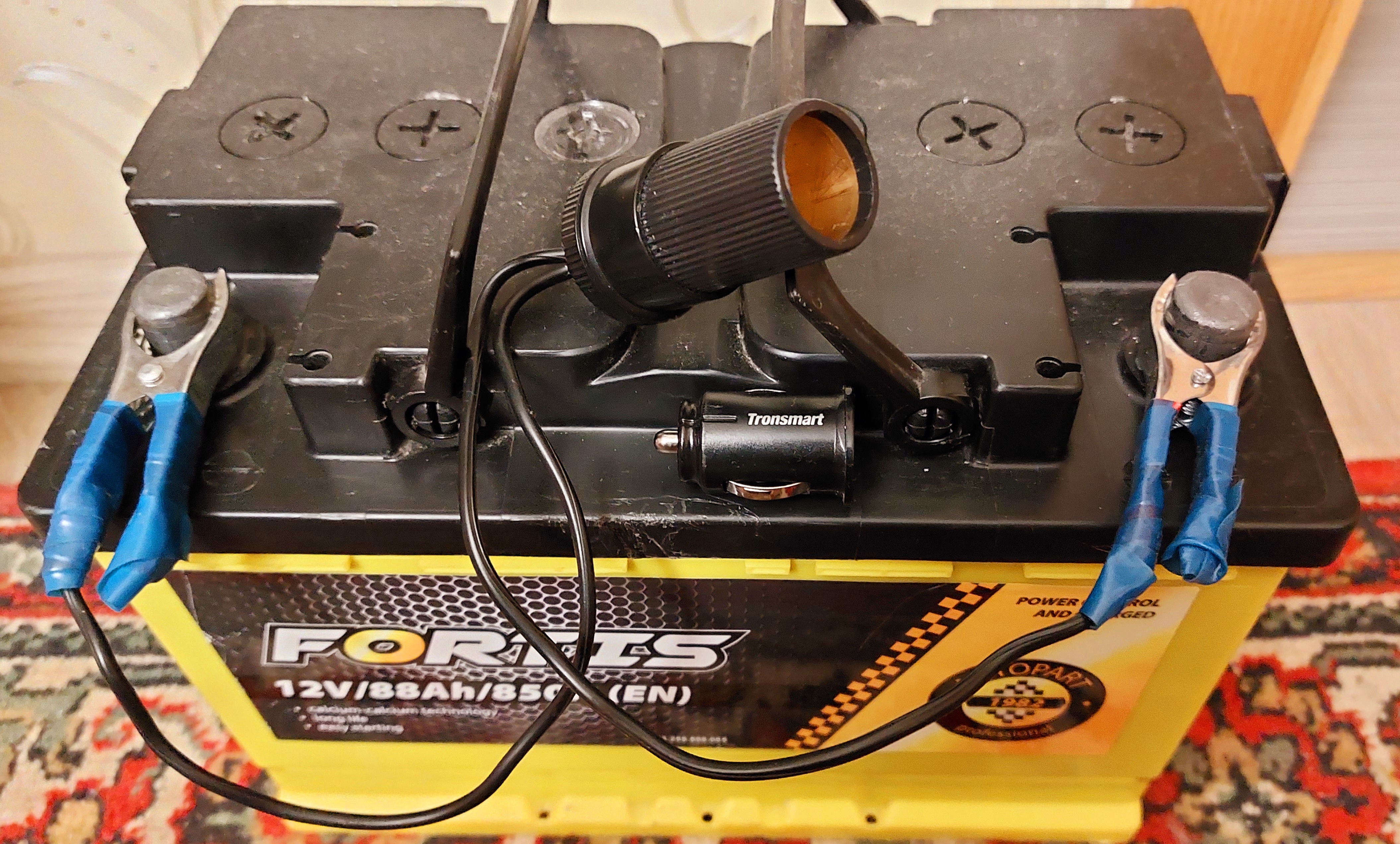

  19. ДВ762
    ДВ762 Leutnant
    1.067
    Зарядка в прикурювач авто + 2м провода 2×1 мм2 + 2 крокодильчика і маємо зарядку телефона від АКБ
    ПС: зарядка в прикюрювач мала проблеми з пружинним контактом, тож провода припаяв прямо на плату.
    При справній зарядці доцільніше придбати гніздо прикурювача на 2-3 гнізда, припаяти провід з крокодилами і тоді можна використовувати зарядку від прикурювача без іі дороблення
    AndrewDontknow, Briter, apnea та 2 іншим подобається це.

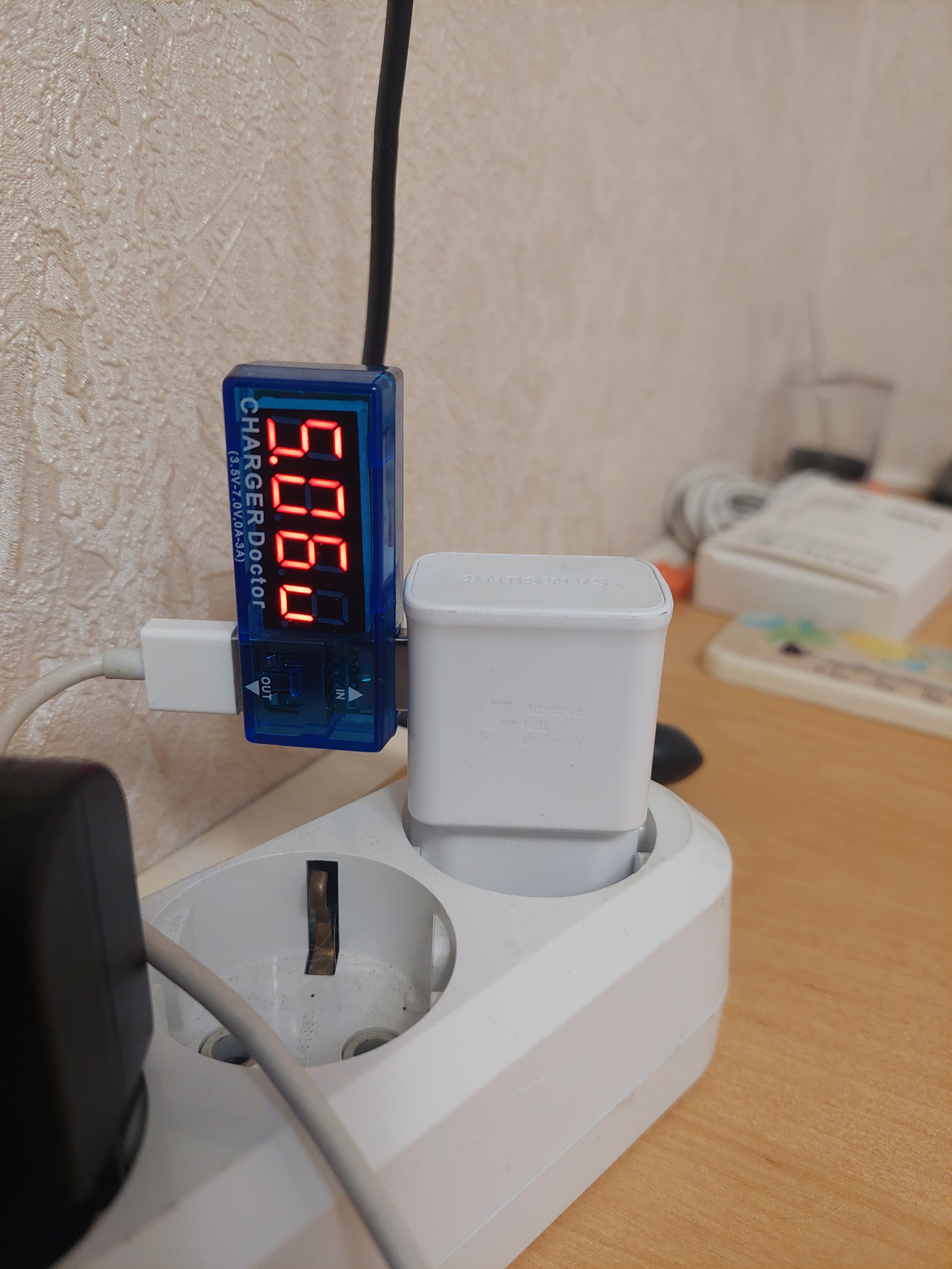

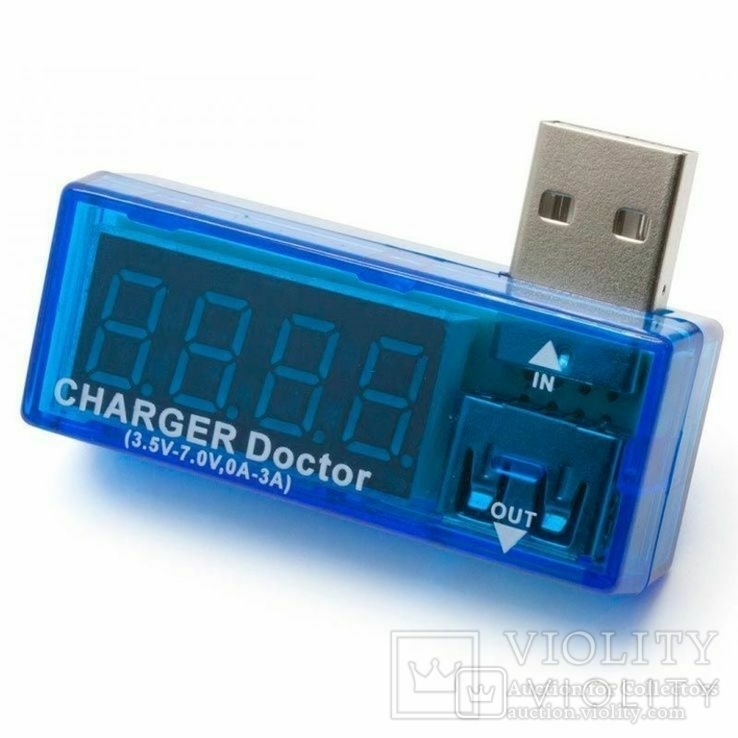

  22. ДВ762
    ДВ762 Leutnant
    1.067
    о...сьогодні купив такого вольтметра/амперметра за 95грн на радіобазарі...прикольна штука....декілька секунд показує напругу а потім струм..потім все по кругу: напруга-струм-напруга-струм....
    Briter, ViktorKux, berger2000 та 2 іншим подобається це.
