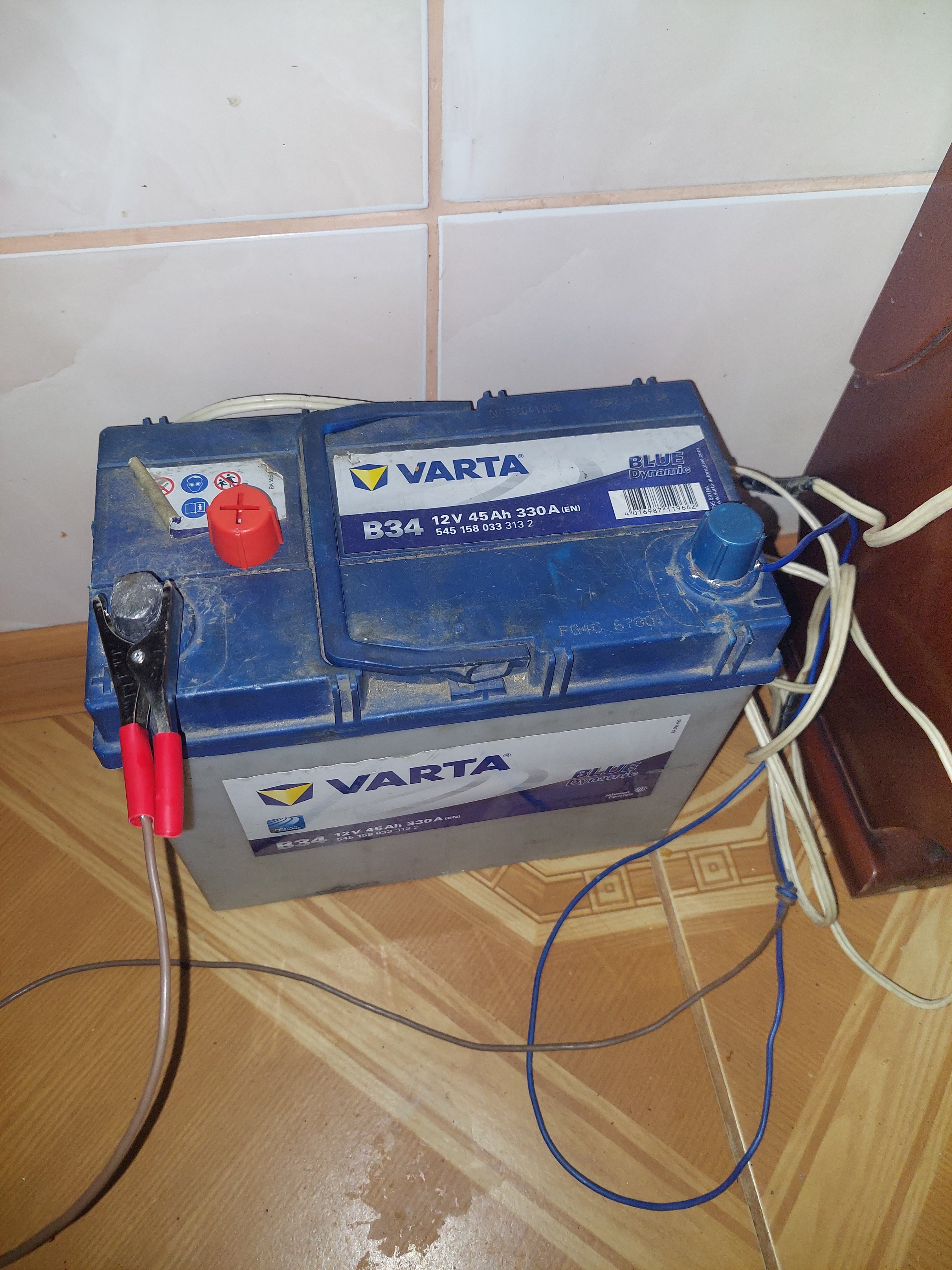

    Не зовсім таке але щось подібне вже реалізував на підключенні світлодіодного світильника до акума:
    На "-" клему АКБ спаяв маленьке кольцо з синього проводу а на "+" клему прпаяв червоного крокодила :p
    Мальнеке кольцо не налазить на "+" клему . Його посадив на "-" і заблокував синім ковпачком....для маніпуляцій доступний лише "+" червоний крокодайл ;)

    Я з кольцами різного розміру придумав коли робив освітлення на блокпостах...крокодилів під рукою не було а треба було якось підключатись до АКБ і щоб можна було швидко знімати....якщо 1 попавше в темноті кольцо не налазить на клему або провалюється - значит не воно...берем інше...дома зробив те саме але дочка при відключенні відірвала кольцо....от тоді зробив 1 кольцо і 1 крокодил для маніпуляцій

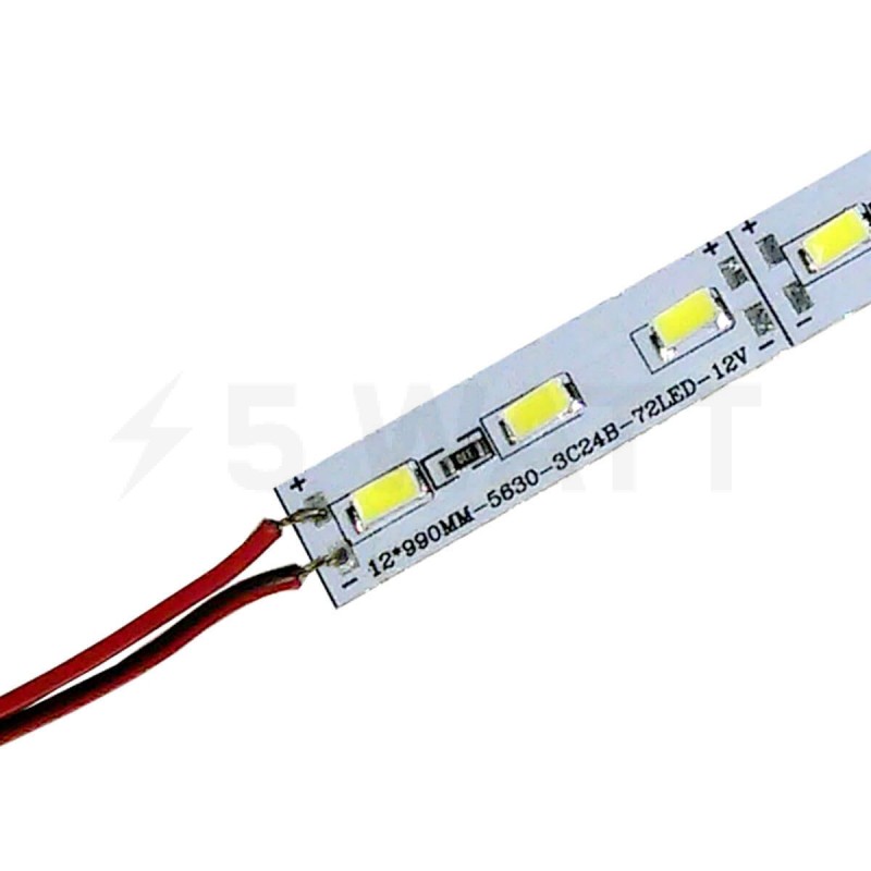

    Так я говорю только про светодиод а не устройство сделанное с применением светодиодов.
    К примеру берем светодтодную линейку
    svetodiodnaya-lineyka-brt-5630-72-led-ww-24w-3500k-12v-ip20-teplyy-belyy-so-skotchem.jpg
    И включаем ее "Раком"
    Ничего страшного,она просто не светится.
    та возьмем самый простой пример который все делали много раз и никогда не задумывались что происходит.
    Вспомните когда вам надо узнать где плюс и минус на светодиоде,вы берете тестер и начинаете прозванивать ,
    в одну сторону светодиод не светится,а в другую светится.
    При прозвонке тестер является блоком питания для светодиода.
    И переполюсовка которую вы делаете специально ,никак не вредит светодиоду.

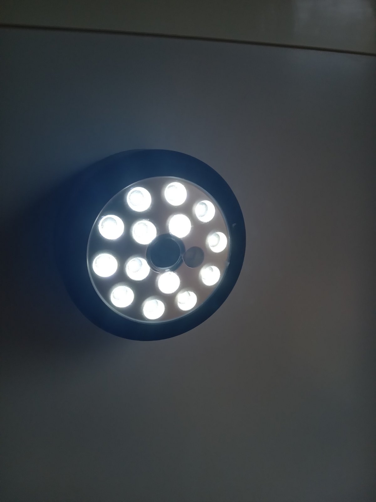

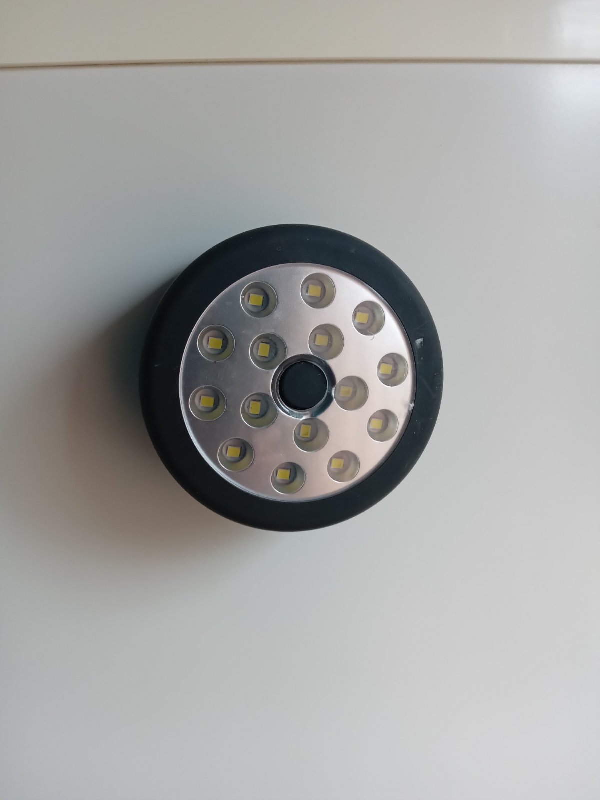

    Вот купил на дня на пальчиках два таких светильника на магнитах,больше не было завтра посмотрю может еще подвезут.
