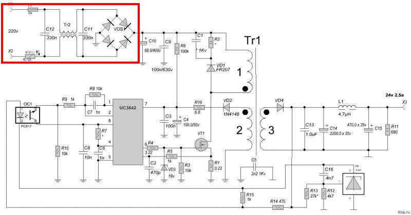

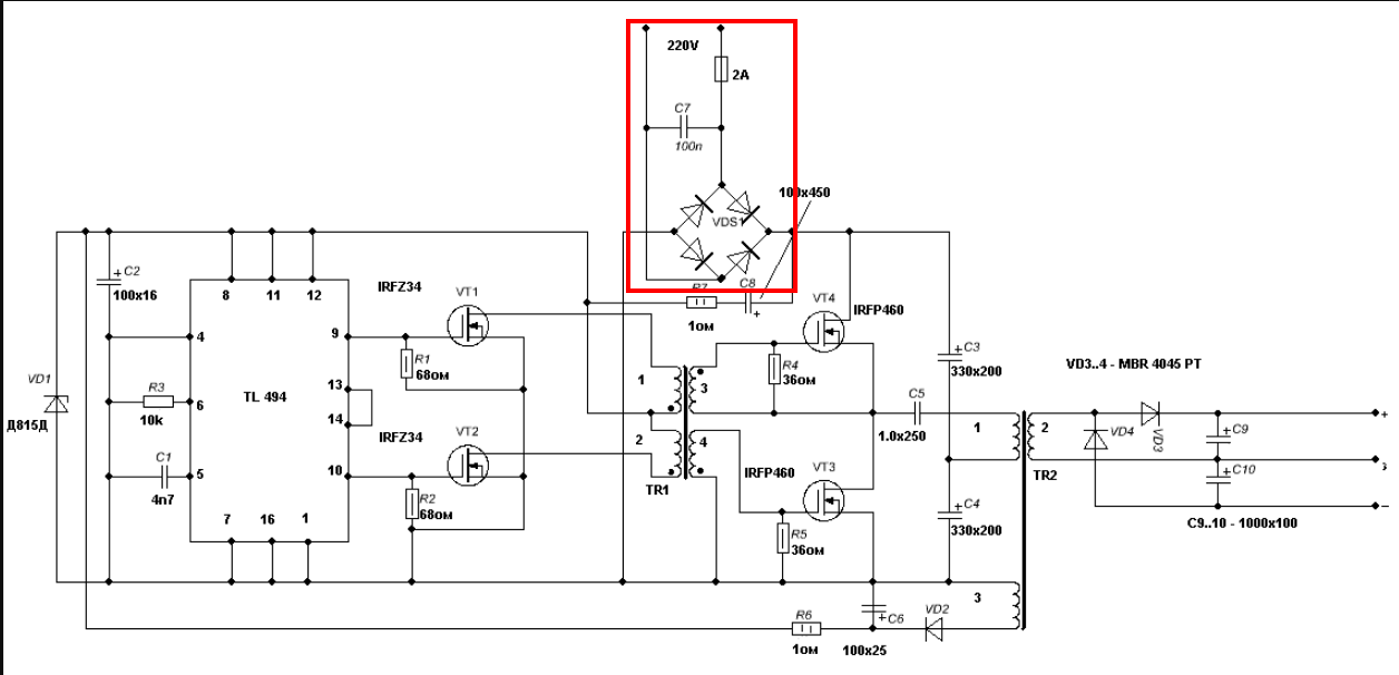

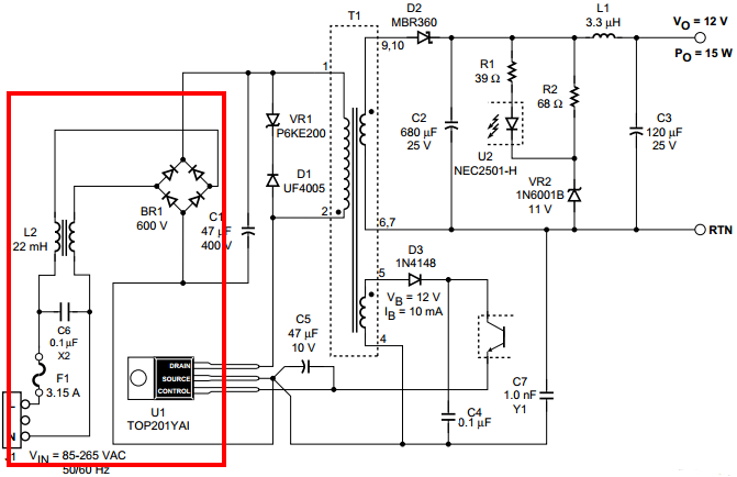

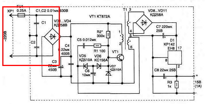

    Я не знаю о чем вы говорите уже 10 страниц
    Но меня всегда учили ,что на входе импульсного блока питания стоит диодный мост.
    А значит ему до задници какой формы напряжение на него поступит,
    Лишь бы он по частоте его смог пропустить.
    Вот посмотрите на схемы.

    Правильно вчили. Саме в компа стоїть імпульсний БП і йому пофіг яку синусоїду чи меандр на нього подати. Саме тому для компів самі прості безперебійники с самою простою модифікованою/апроксимованою синусоїдою чи меандром.
    Для споживачів які мають двигуни або на вході стоїть трансформато вже потрібна якісна синусоїда бо на меандрі чи модифікованій/апроксимованій синусоїду вони гріються, гудуть, погано роблять.
    В ролику про ферорезонансний автостабілізатор чудак підключає після безперебійника з фактично меандром той стабілізатор і вже на виході стабілізатора має красиву синусоїду. (зглажену фвктично LC контуром - дроселем і конденсатором)...ніби все красиво...але....той стабілізатор працює на явищі феромагнітного резонансу, в нього 2 здоровенних дроселя і конденсатор (чи група конденсаторів) утворюють коливальний контур і коли вже до цього стабілізатора підключити споживача з імпульсним блоком живлення то може відбутись резонанс між коливальним контуром стабілізатора і імпульсником нагрузки....от тоді стабілізатор може спалити імпульсний БП що включили в нього...я колись дивився ролик з замірами, осцилограмами як включали комп в феререзонансний стабілізатор і ловили такий резонанс. ..він буває не завжди але буває....і тоді категорично не рекомендували вмикати сучасні імпульсні БП в такого ферорезонансного стабілізатора....
