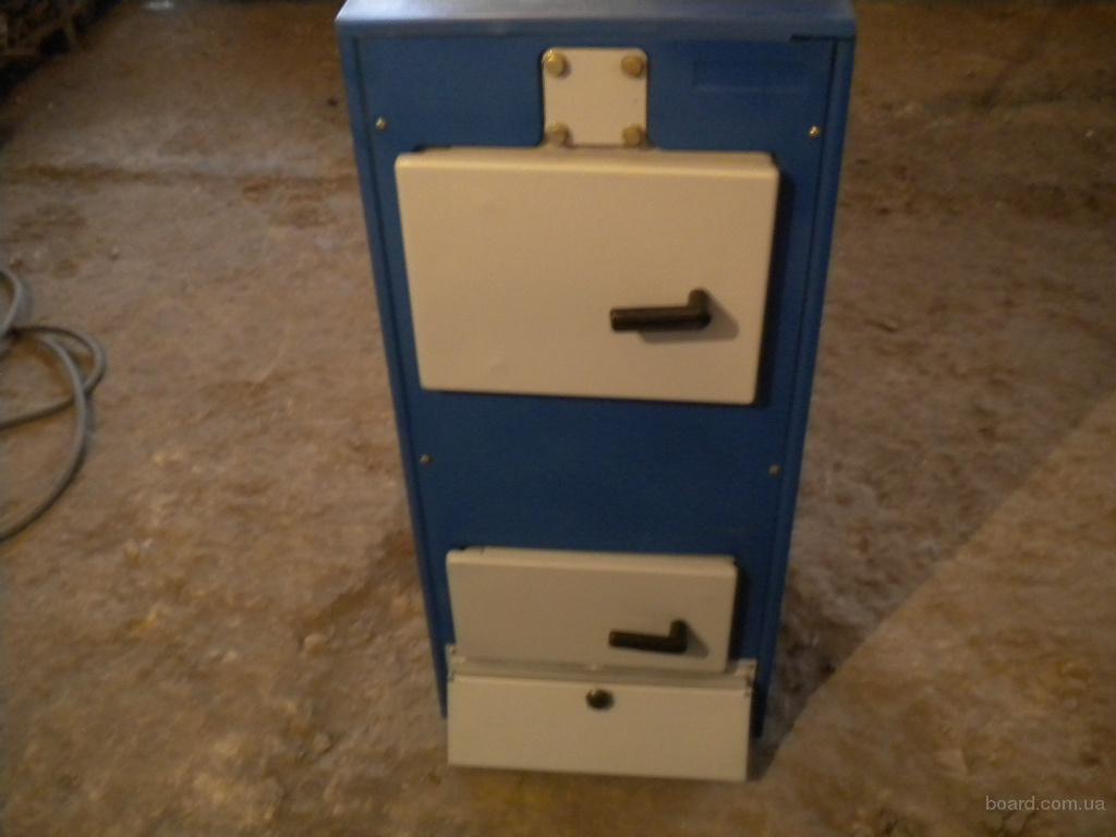

    В мене в приватному будинку саме така, на площі більше 100 квадратів. До газового котла добавили років 7 тому кчм ( він колись стояв в будинку, тільки працював на газі). Вибір котла регулюється кранами, система проста, жодної електроніки, до робіт по установці твердопаливного стояв насос електричний, та був ліквідований з системи. Системи міняти не збираюсь, все влаштовує, кчм такий стоїть, комин простий з цегли в середині будинку йде, також без жодних проблем, хоча спалював все що було

    Може і застаріла,але працює з 1996 року,особисто в мене.А встановлював "у людей",з 1985,помічником зварювальника.
    Так і в мене по площі...Тільки стояв кчм, працював на твердому паливі,газова апаратура то була,але газу ні. А як провели газ,поставили газкотел і до нього насос,паралельно кчм.Все працює і одночасно,тільки потрібно виключати насос.Щоб не ганяло "по кільцю",через газовий котел.Так що "чугуній",ще в строю. До речі у Вас ,на вид,котел як і у мене,мій "Жарок-2",випускав Кривий Ріг,чугунний.
