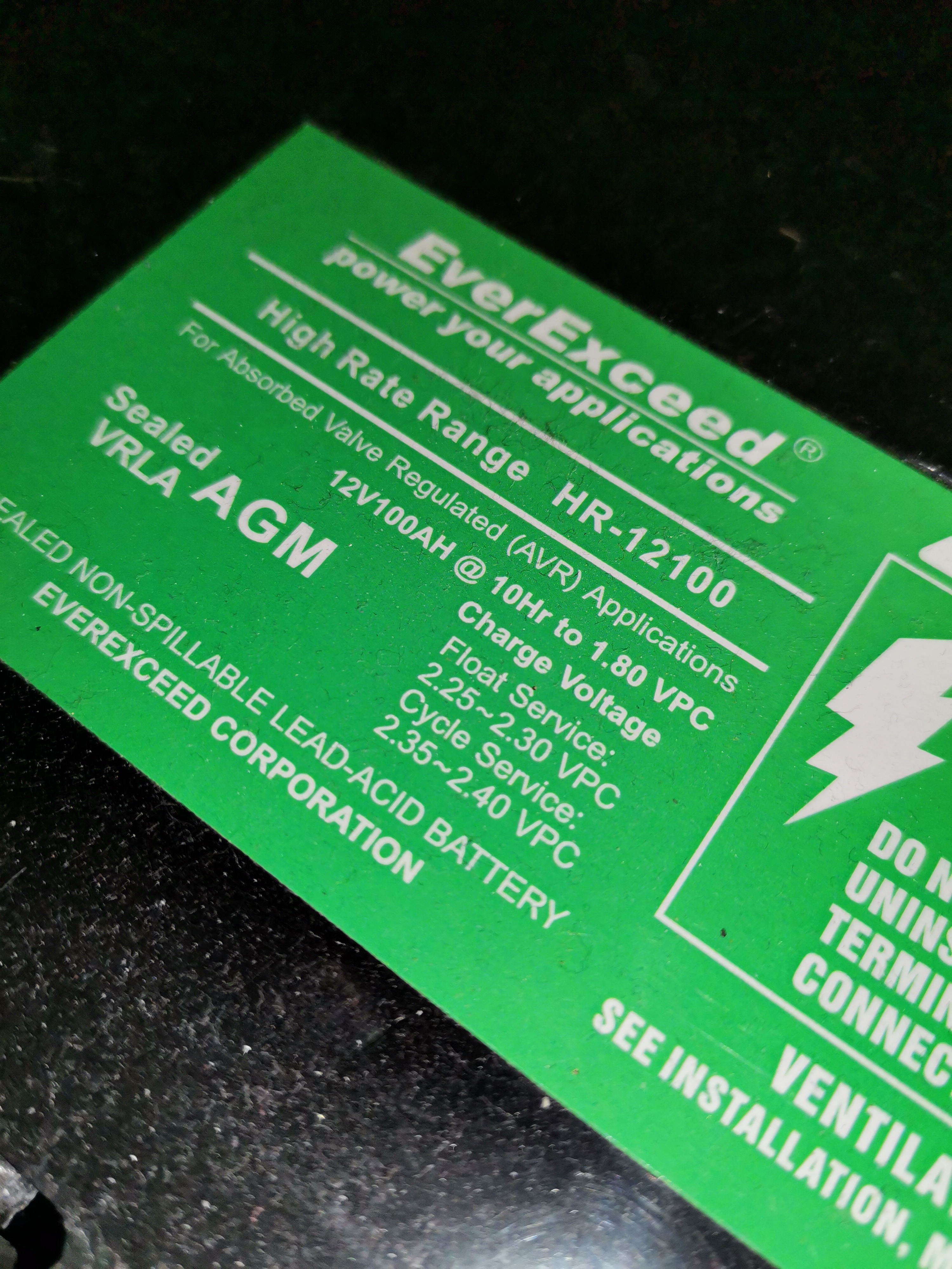

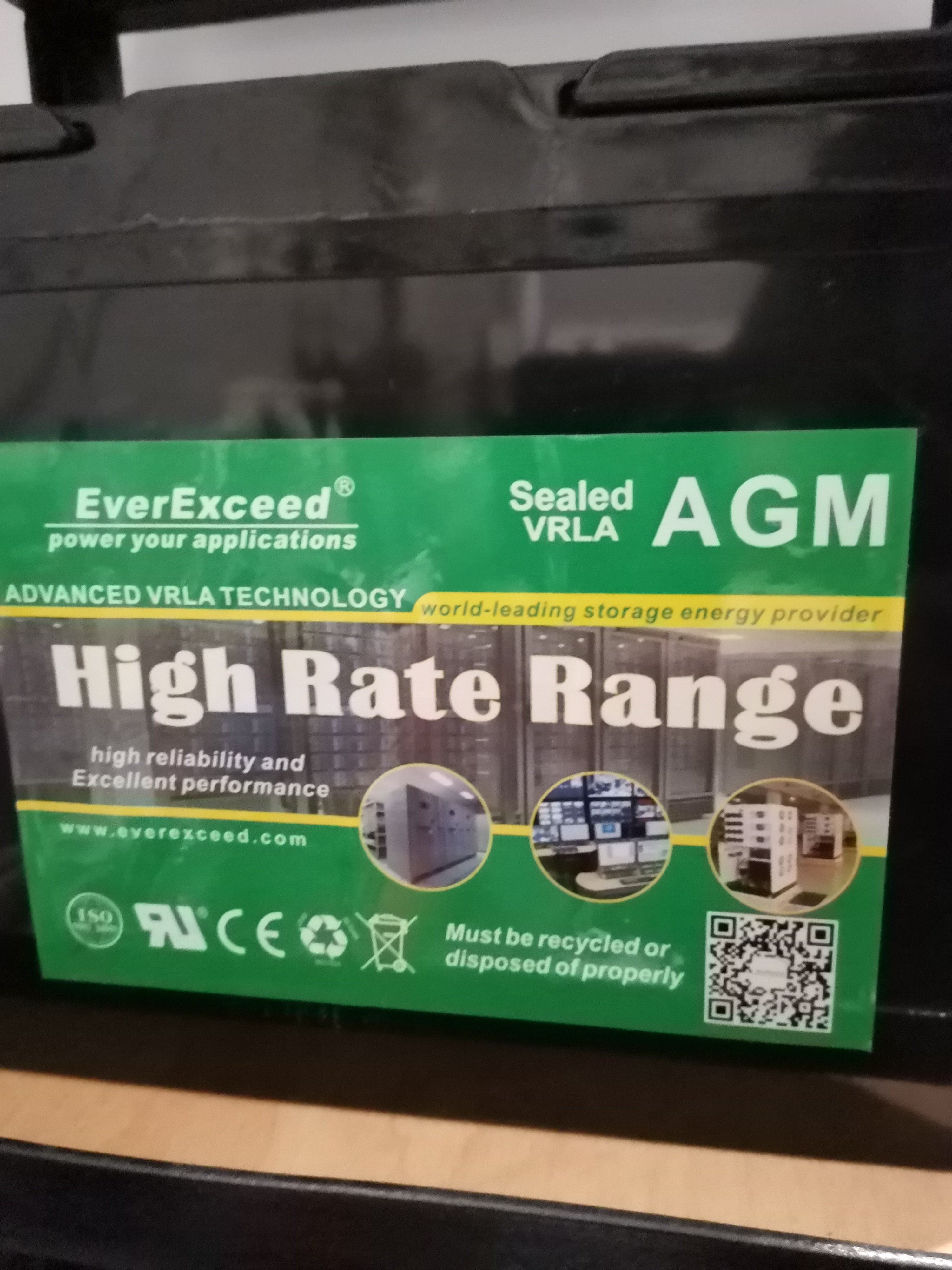

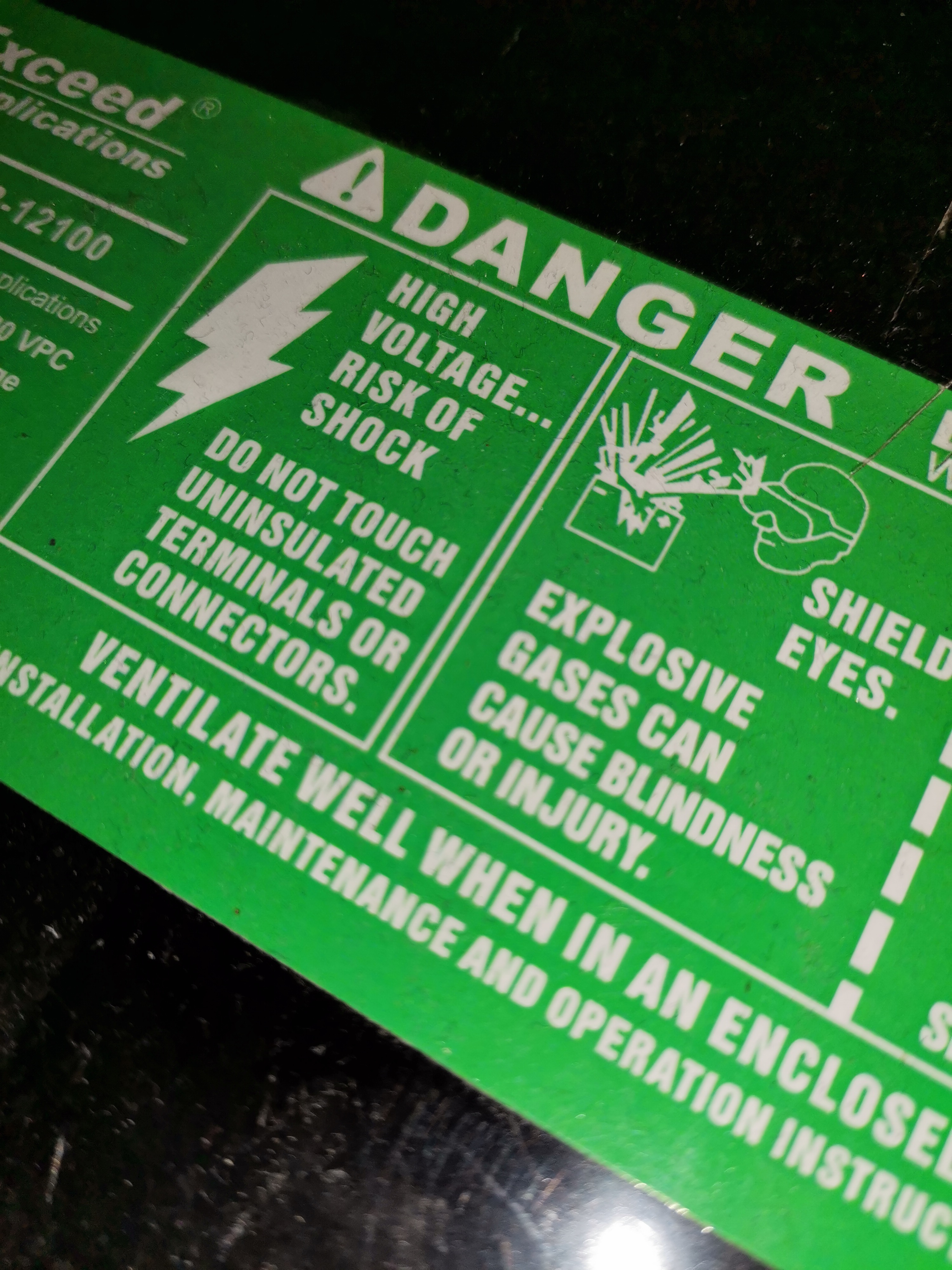

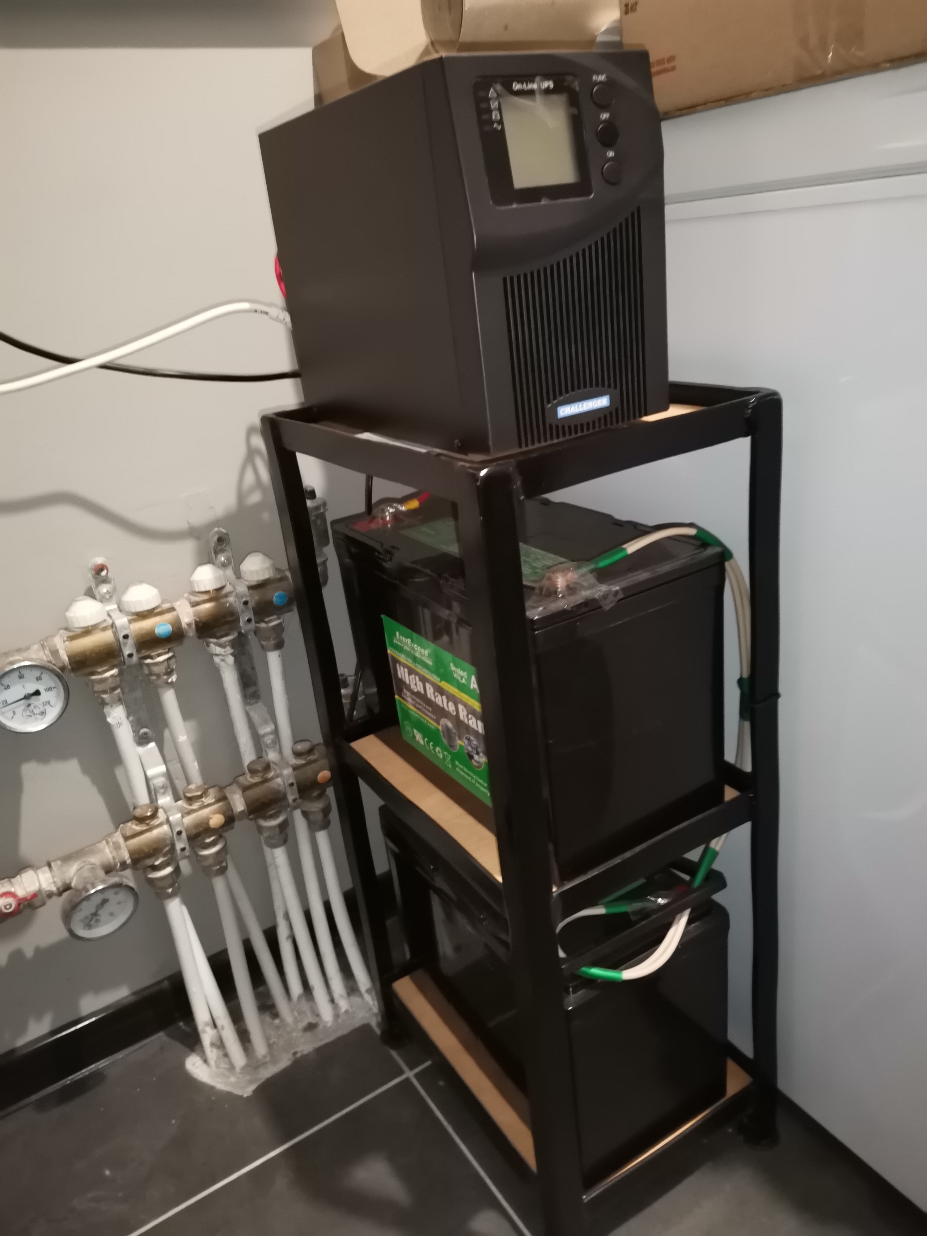

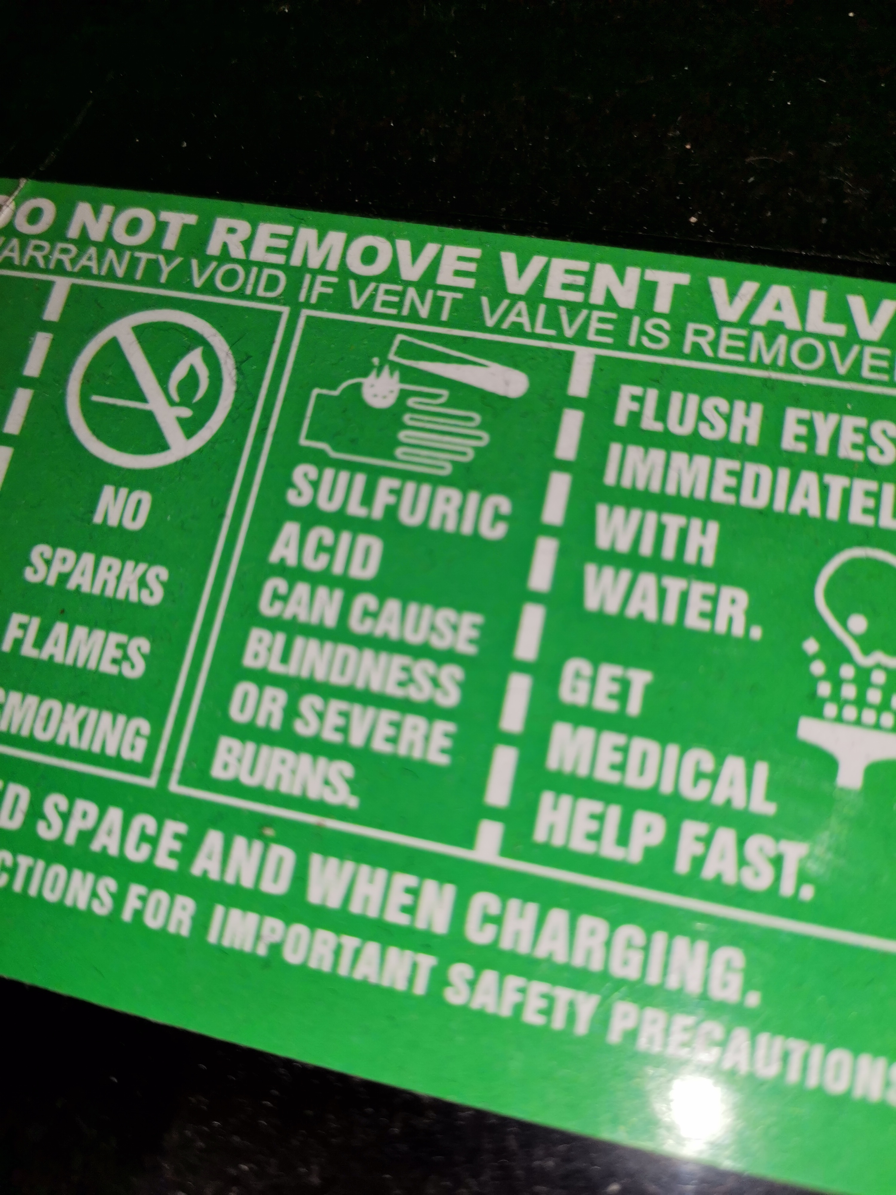

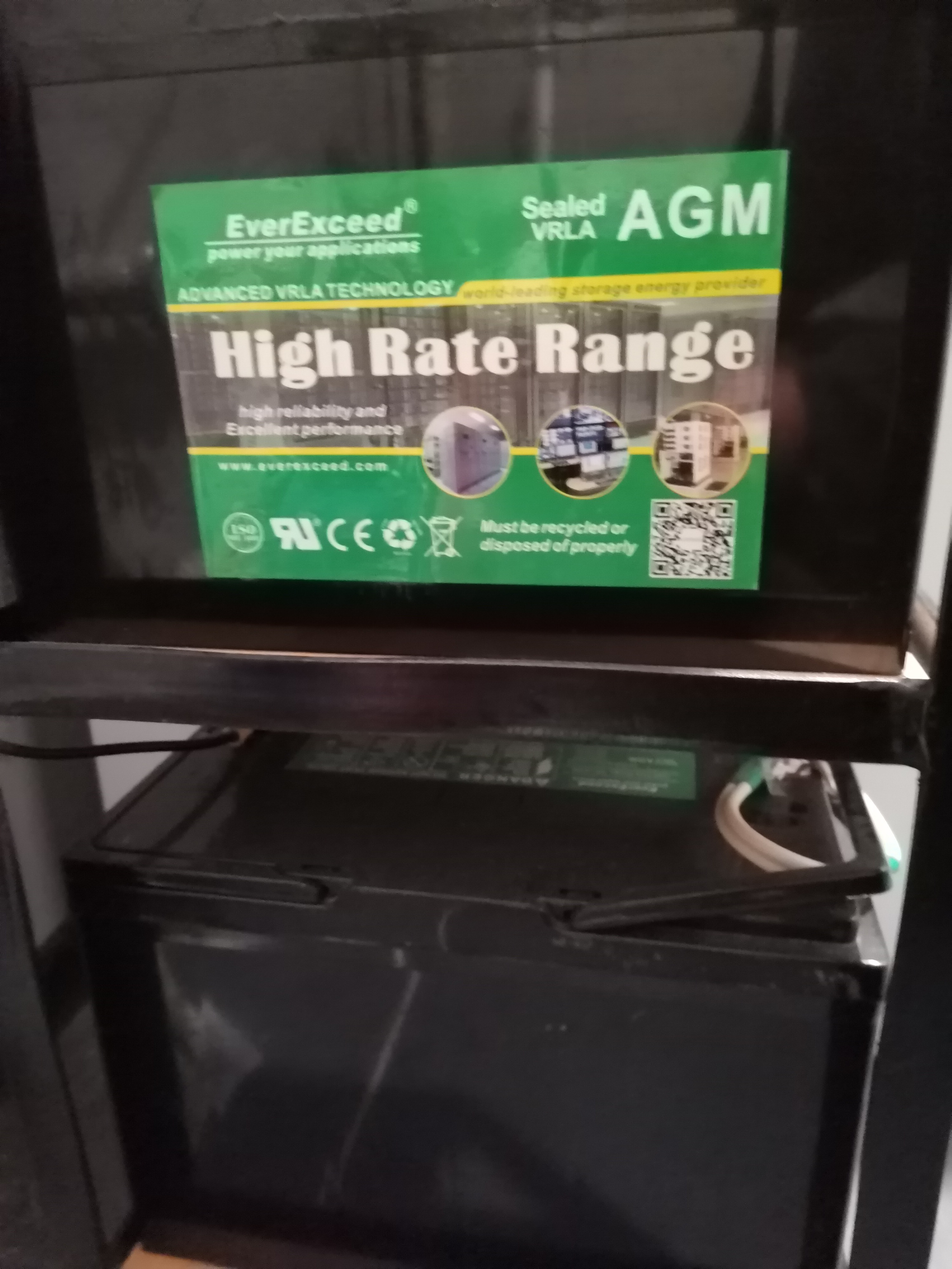

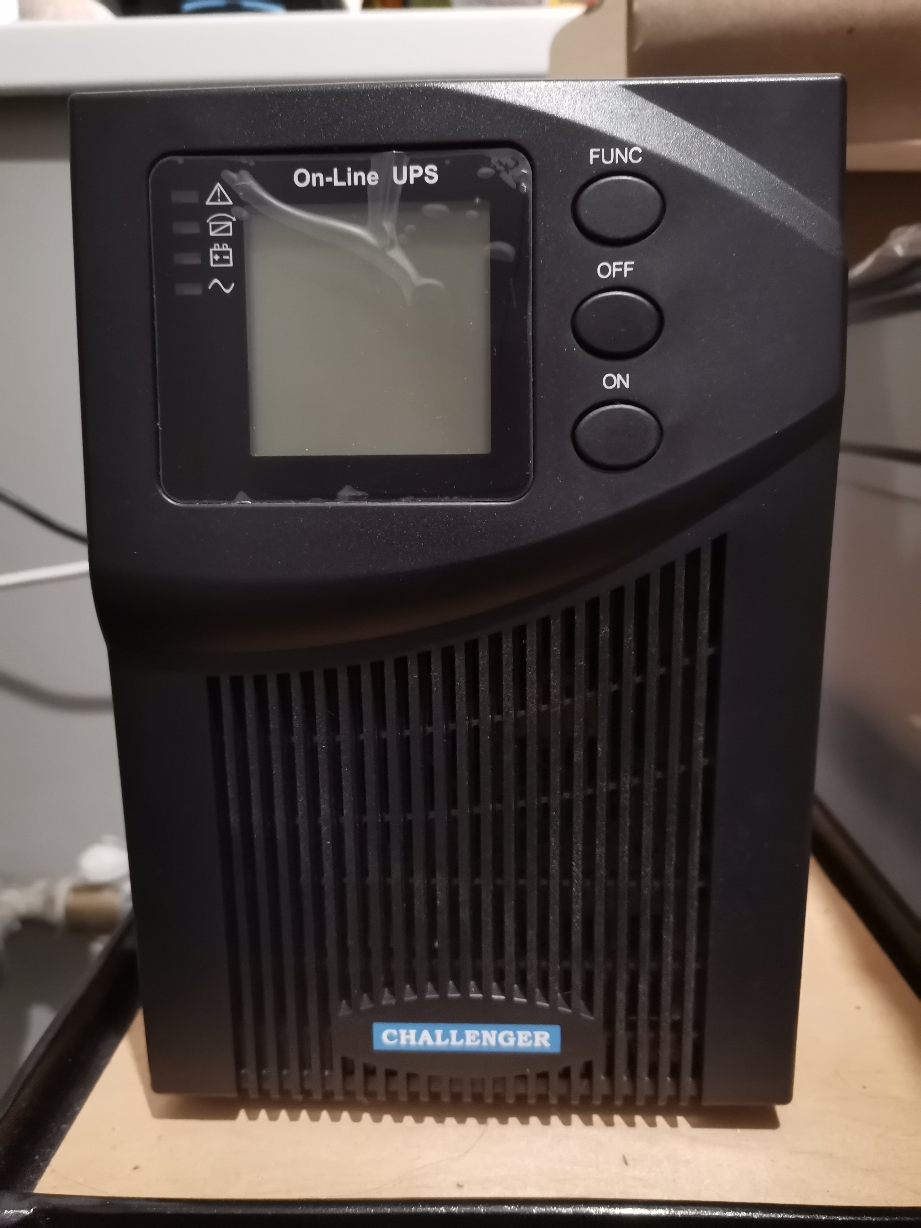

    Камрады, выкладываю вам свою схему питания котла. Цены на все комплектующие смотрите на сегодня в интернете. Это все покупались два года назад. Работает отлично. В прошлом году ещё осенью на подстанции сгорел трансформатор, мощный какой-то, меняла бригада долго, до 10 часов где-то сидели люди без света. И эта схема отработала полностью и ещё процентов 20 оставалось заряда, когда свет включили. То есть сколько до полного разряда протянет времени, сказать не могу. Вот этой зимой, думаю ему придётся попахать. Цена на эти аккумуляторы намного больше чем на ИБП, скажу вам.
    Ко всем с уважением. Берегите себя, камрады.

    Коштувало це трохи грошенят, але повинно працювати.
    Що додам. Усі аккуми, AGM у тому числі треба раз на 3..6 місяців розряжати до вимкнення компаратора, та заряджати до 100%, роблячи таким чином повний цикл розряд/заряд.
    Якщо акуми стоять постійно як буфер, то можливий дуже неприємний сюрприз.
    Зазвичай, строк життя таких акумів 250 циклів, або 5..7 років в залежності від якості та життєвого шляху.
    yuriv, Briter та ДВ762 подобається це.

    Да. Но тут есть момент - если планируете у УПС подключать внешний аккумулятор - то нужно брать такой УПС где внутри один аккумулятор на 12в. Потому что бывает так что внутри там 2 аккумуляторы и они подключены так что получается 24в. И чтобы подключить к такому УПС внешний аккум нужно или 1 аккум на 24В или 2 штуки 12в.

    Синтезатор 24V ібж має більший ККД ніж 12V, менш гріється та більш надійний внаслідок.

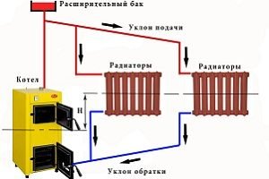

    Столько мороки с этими бесперебойниками ,а почему в контур нельзя добавить расширительный бак и сделать самотечный, конечно из-за диаметра труб КПД будет чуть ниже но работать будет и первые три комнаты в контуре точно будут тёплые. С УВ

  18. Mers
    Mers Feldwebel
    222
    Ви не праві. Треба буде усю систему робити по рівню з уклоном, інакше усі радіатори опалення гріти не будуть.

    Ну они как бы любые системы отопления делаются по уровню по умолчанию, но даже если где-то и есть перепады это не очень страшно, в аварийной ситуации работать будет. С УВ

    Я же говорю об аварийном, чтобы грубо говоря трубы за 15 часов не остыли и не замёрзли, плюс в первых комнатах тепло будет ооочень. С УВ

    самотьочну систему можна зробити там де звичайні котли без електроніки і то в багатьох випадках треба повністю переробляти всі труби (робити уклони) а то і міняти труби на більший діаметр...
    в кого котли з автоматикою - не варіант...там треба живлення для насоса, вентилятора і контролера... тут без ИБП ну ніяк

    Я об аварийных ситуациях, где только физика будет работать,
    Горячая вода подымается вверх,холодная опускается вниз.
    У меня в доме стоит обычная однотрубная система , только я предвидел аварийные ситуации и от котла вывел толстую трубу на высоту три метра и длиной поверху до первой батареи 5 метров.
    Этого хватает чтобы система работала без насоса ещё и с внутренним давлением. С УВ
