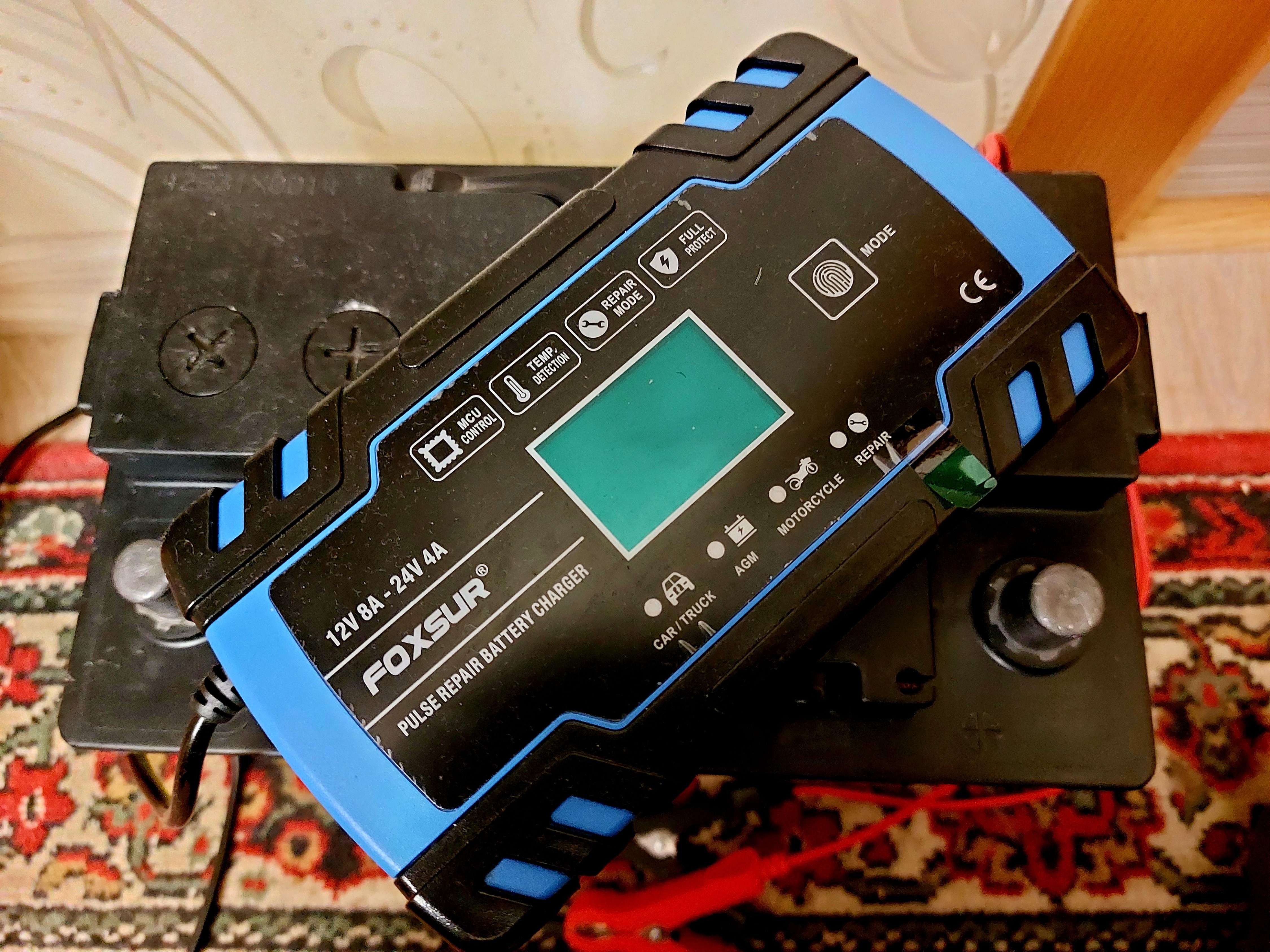

    Подскажите хорошее зарядное устройство для всех типов свинцовых аккумуляторов - стартовых AGM гель
  12. apnea
    apnea Stabsfeldwebel
    999
    за порогами...

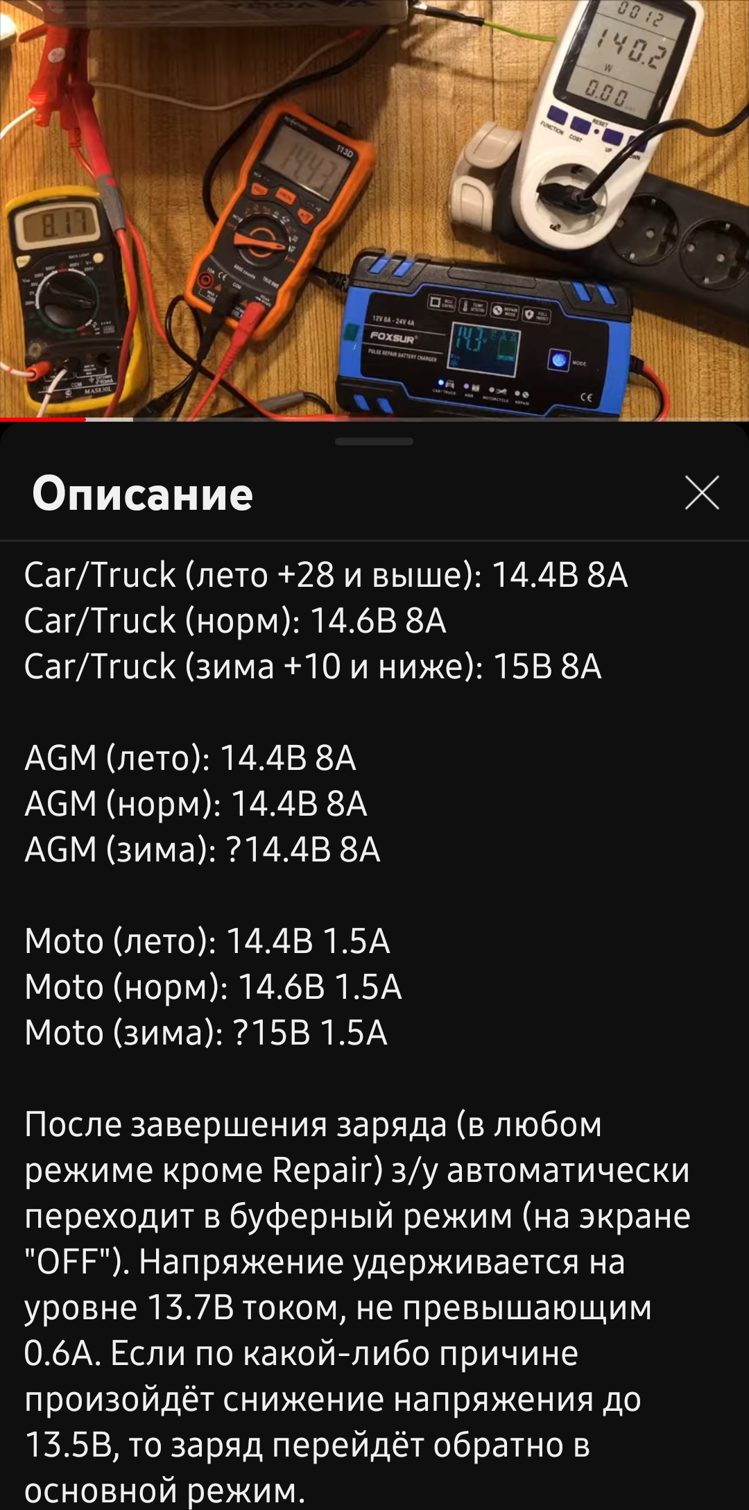

    foxsur 8A пользуюсь для свинца,
    ттх и алгоритм хорошие.
    Останнє редагування: 21 жов 2022
    FOX24, yuriv, ViktorKux та 2 іншим подобається це.
  13. Briter
    Briter Oberleutnant
    1.549
    Lviv
    їх є достатньо на ринку, в принципі всі працюють нормально, в мене бошевський, в знайомого хюндай, різниця в ціні втричі, в можливостях відсотків 10.Вибирайте по потребам, характеристики по кожній моделі пишуть. Є ще цікавіші, що вміють і літієві заряджати.
