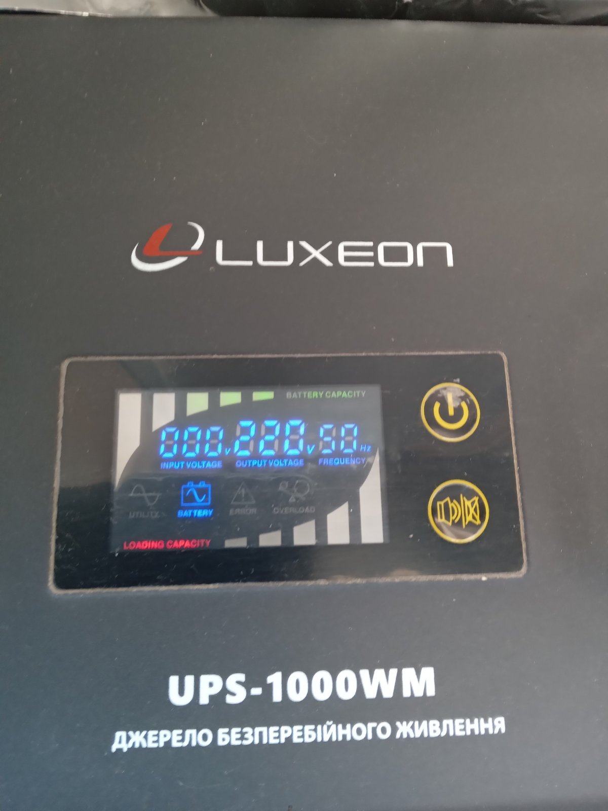

    2.459
    Я барижив Luxeon, він чи не найперший став доступний на ринку України з сінусоідою, Powecom, був суттєво дорожчий, але там було за шо платити грошей. Згодом з'явилось багато інших торгових марок. Хто з них зараз оптимальний - не знаю, деякий час пішов з теми та не цікавлюсь.
    Доречі у Luxeon були також сінус інвертори. Такий собі синтезатор синусоіди без акума та зарядного, під любий акум, а то і декілька.
    Briter, ДВ762 та berger2000 подобається це.
  14. Ph@ntom
    Ph@ntom Hauptmann
    2.459
    То є лайно.
    Нема моделей, що всередині - хз. Зв'язуватись з таким нема сенсу
    Хлопці вище давали посилання, ота ціна біля 100 долярів і є орієнтир плюс/мінус.
    Два роки тому Luxeon 500VA коштували біля 65..80 долярів для дилерів, 20% їх заробіток.
    Оце я б міг порадити. Powercom завжди був якісним.

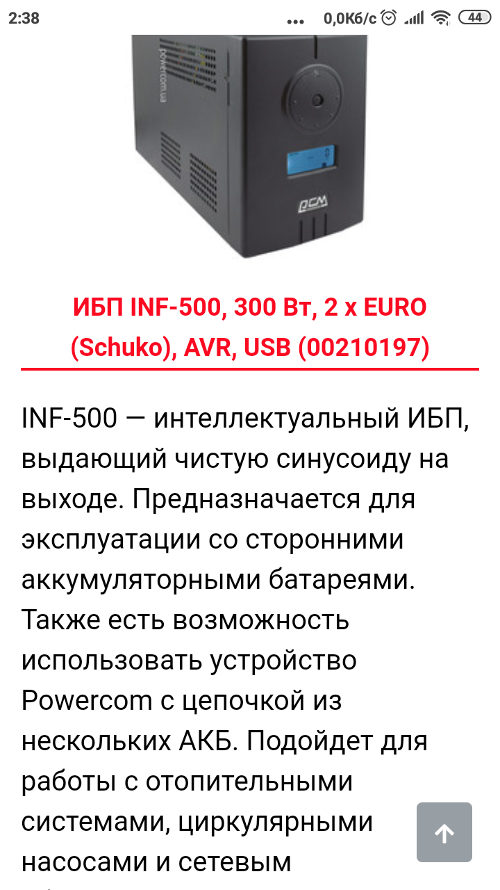

  15. berger2000
    berger2000 Oberleutnant
    3.510
    Цены на правильный Powercom с синусоидой стартуют от 200$.
    Да есть еще APC Smart-UPS серия там все они с синусоидой но продавцы уже шарят что к чему и прямо так и пишут ЧИСТАЯ СИНУСОИДА и цена сразу увеличивается в 4 раза.
    Ph@ntom та yuriv подобається це.

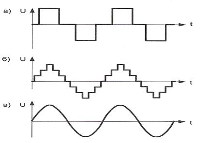

    трохи повумнічаю...просто щоб всі зрозуміли:
    чисту синусоїду не має жодний з електронних блоків живлення...от просто фізично...синусоїду видають лише генератори...елекричні машини з обмотками в який генерується електроенергія при обертанні ротора....все...
    електронний БЖ чи інвертор може лише відтворювати синусоїду з тією чи іншою точністю...це і є або модифікована або "чиста" синусоїда...вони утворюються з прямокутників...
    модифікована, "чиста" і справжня синусоїди:
    AndrewDontknow, Briter, berger2000 та 2 іншим подобається це.
  22. yuriv
    yuriv Stabsfeldwebel
    13
    965

  24. Ph@ntom
    Ph@ntom Hauptmann
    2.459
    Наскільки я пам'ятаю, саме якість LC фільтрів/контурів ібж і визначає, наскільки вона схожа саме на сінус.
    ДВ762 подобається це.
