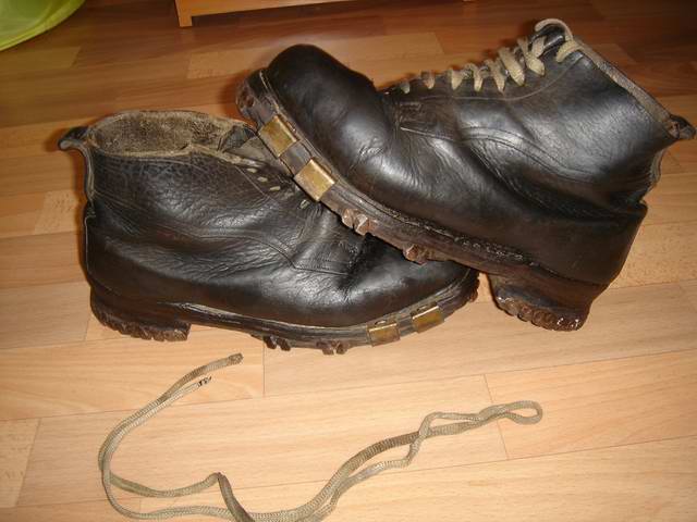

    Вот типичные швейцарские горно-лыжные ботинки с пазом на каблуке. Вместо триконей стоят скобы для лыжных креплений и минимум шипов на подошве.

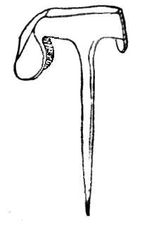

    Пауль, по твоему вопросу - это такой тип боковых шипов. Данный шип имеет длинный гвоздь. В краю подошвы (в ранте) сверлится отверстие, гвоздь пропускается через отверстие и загинается под лепестки шипа. К сожалению переставить его по новой на новый ботинок почти не удается - загнутый гвоздь почти всегда ломается в месте сгиба.

    Эти ботинки не могут считаться горно-егерскими - по Зайлеру.
    1. У них нет ранта
    2. У подошвы нет выступающих краев (обода)
    3. У каблука нет проточеного паза для крепления лыж
    4. Подошва имеет всего три слоя кожи
    5. На подошве нет скоб для крепления лыж
    6. Нет подкладки
    7. Не правильно отриконены:eek:
    В результате имеем грубую подделку того времени.

    Данке!
    Получается боковые шипы на предыдущих фото так закрепить нельзя, гвоздик коротковат.
    А с загибом ставятся боковые шипы, примерно такого вида (с длинным гвоздем) как на этих двух рисунках.
  25. В то время существовало очень-очень много ТУРИСТИЧЕСКИХ ботинок - так вот это наверняка они и есть:D
