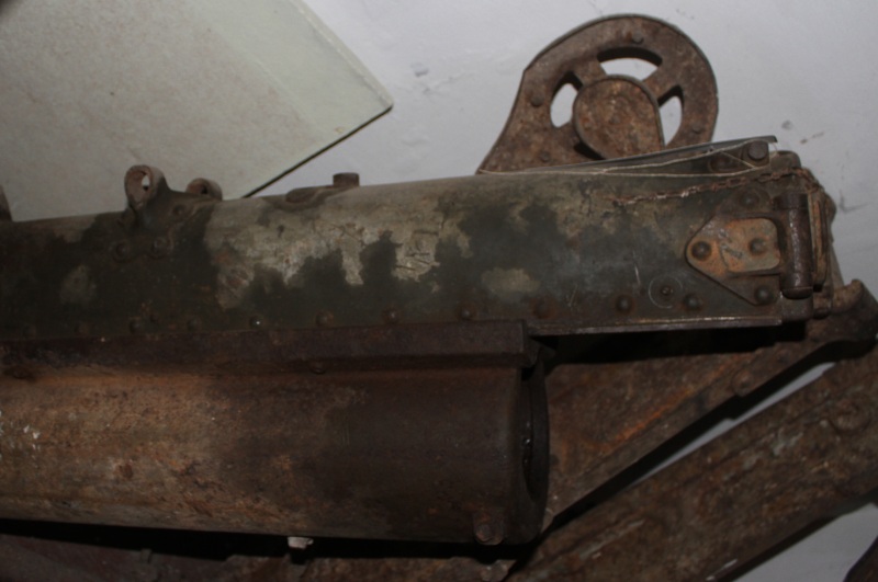

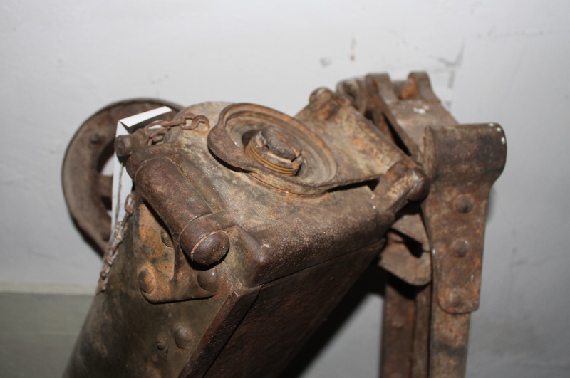

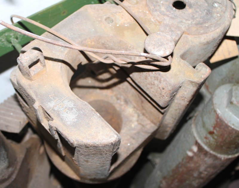

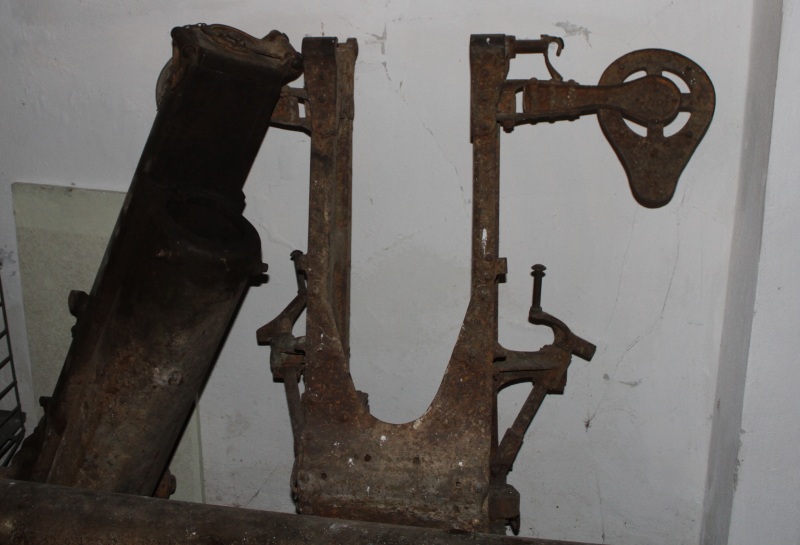

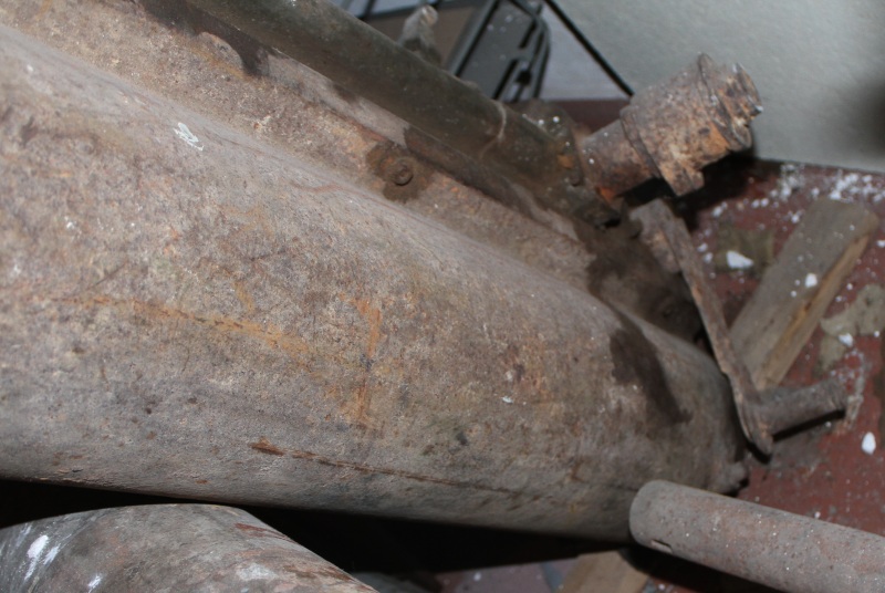

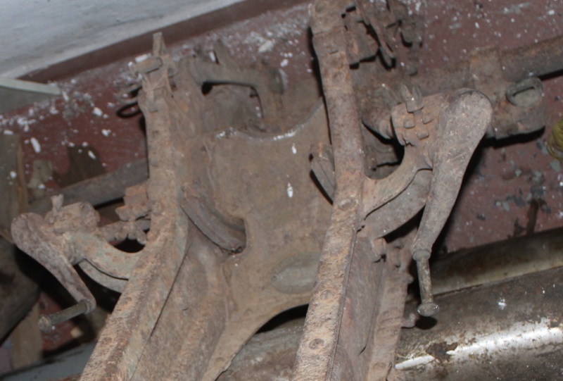

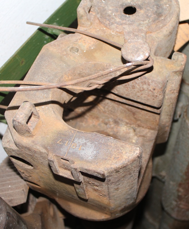

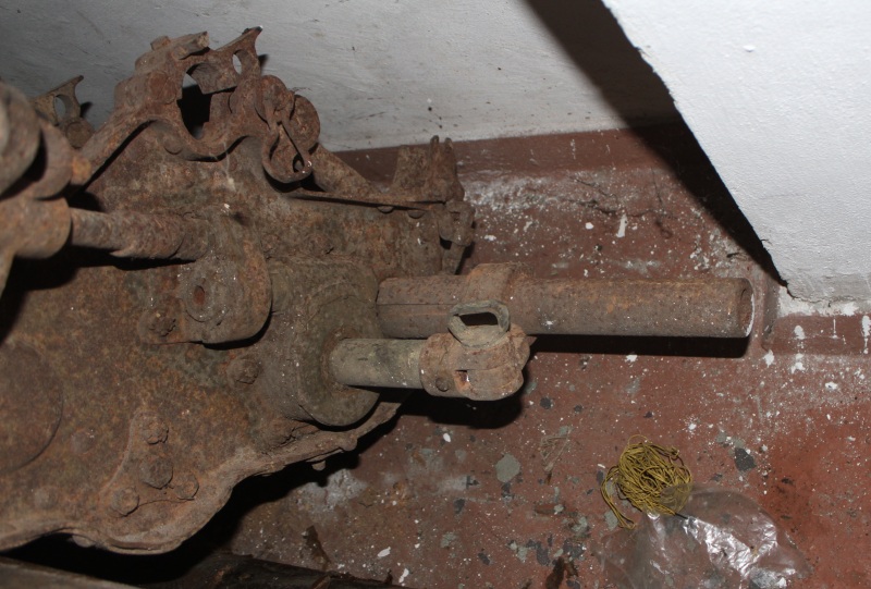

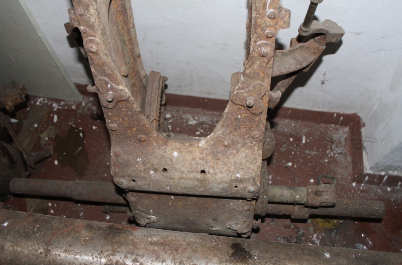

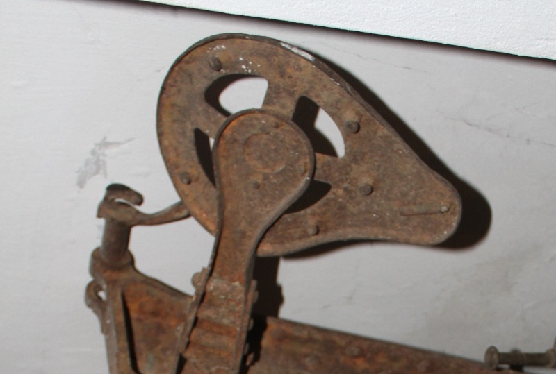

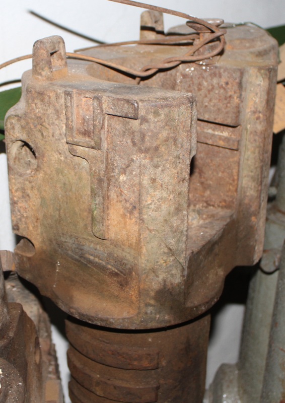

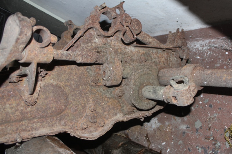

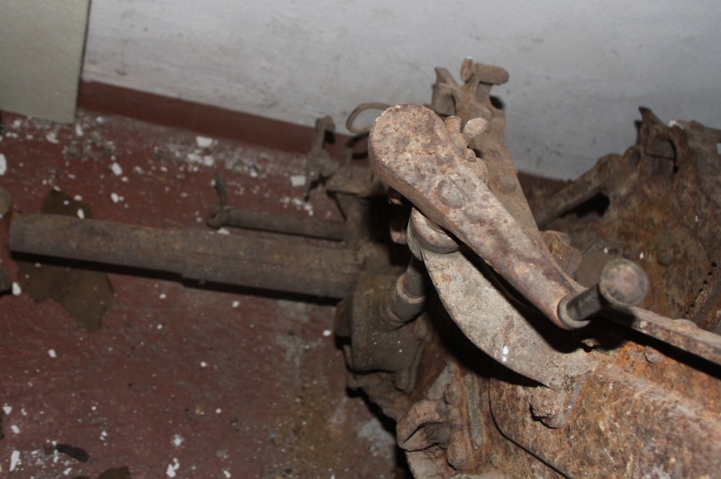

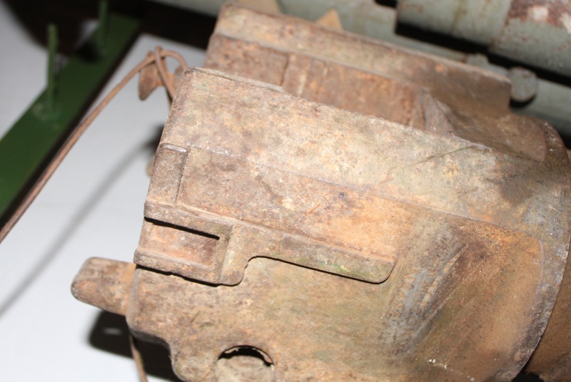

    Прошу помочь в определении орудия.
    Найдена на Сапун-Горе,похожа на горную,не отечественного производства.

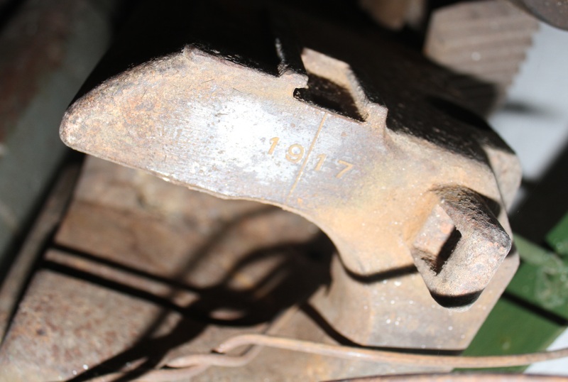

    Из маркировок пока увиделся только год выпуска - 1917 (есть на фото).Остальные клейма под ржой пока,нужно чистить аккуратно.Колеса сгнили-были деревянными.Ствол короткий.На лафете имеется видимо две сидушки для расчета.
    Выкладываю фото.
    Пока из фото все что есть,старался сделать по максимуму - части орудия тяжелые,одному тяжело фотографировать.Если будет нужна доп.информация то выложу в теме.

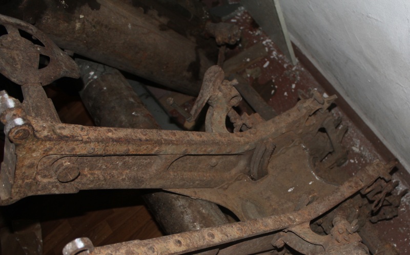

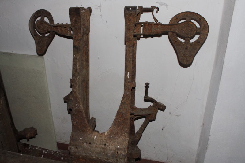

    Еще фото;
    На всех представленых мной фото три основные детали- лафет,сам ствол и штука (незнаю как звать) куда ствол вставляется.
    Незнаю был ли предусмотрен на таком орудии щиток,но при обнаружении его небыло.

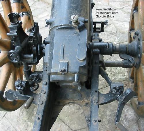

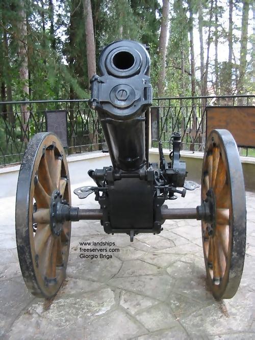

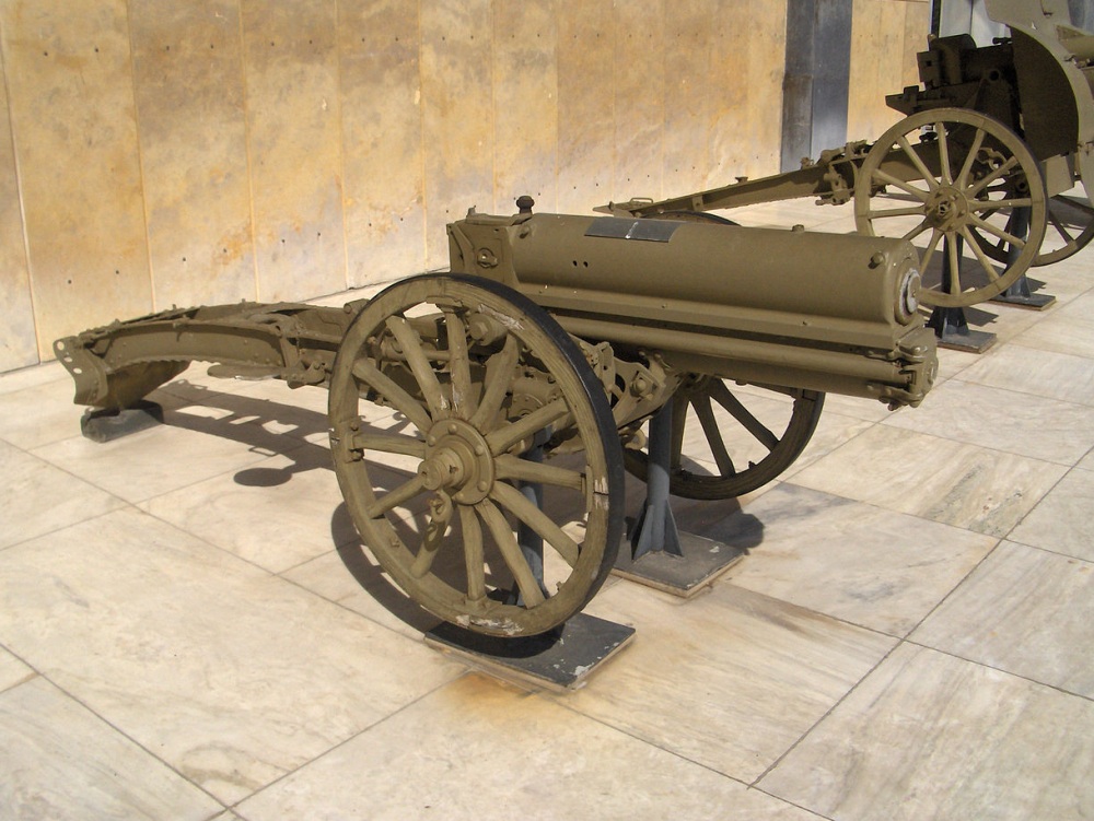

    Примите огромные поздравы!!! не часто встретишь в наше время достойный экспонат хоть даже немного и не комплектный, Вашими руками и при помощи народа запчасти надеюсь найдутся :beer::smile_15:мне видится
    7,5-cm Gebirgskanone M15

    Вот,спасибо!
    Дествительно,погуглил,нашел немного фото,получается оно и есть,орудие Чешского производства.
    Еще раз спасибо,а то даже незнал в каком направлении начинать поиски.Единственное что предполагал что какое-то Румынское горное орудие.Будем восстанавливать.

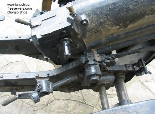

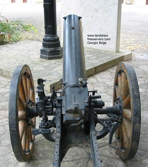

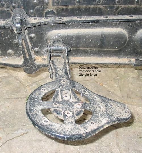

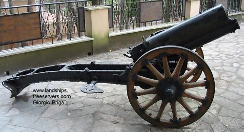

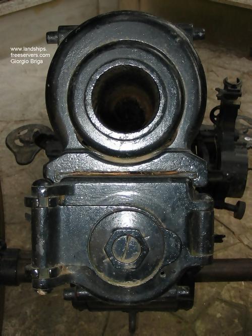

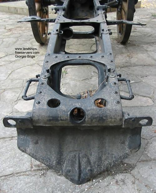

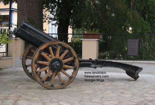

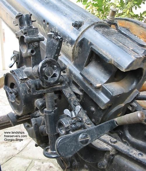

    Вот такой она была при жизни.
    7,5-см горная пушка М15/7,5-cm Gebirgskanone M15
    Вес орудия 613 кг
    Угол вертикальной наводки -9° +56°
    Угол горизонтальной наводки 7°
    Вес снаряда 6,3 кг
    Начальная скорость снаряда 365 м/с
    Максимальная дальность полета снаряда 6,8 км
    Типы снарядов шрапнель, фугасный.
    Между 1899 и 1915 годами армия Австро-Венгрии провела испытания четырех различных видов горных пушек, прежде чем остановилась на 7,5-см горной пушке «Шкода» М15. После Первой Мировой войны это орудие состояло на вооружении армий Австрии, Венгрии и Чехословакии и использовалось вплоть до начала Второй Мировой войны. Кроме того, между войнами оно экспортировалось в некоторые другие страны. Оно обладало большим углом возвышения и, подобно остальным горным орудиям, предназначенным для перевозки на мулах, могло разбираться на шесть частей для упаковки во вьюки. Громоздкий противоосколочный щит имел дополнительное крепление, а слегка изогнутый сошник лафета обеспечивал достаточное пространство между землей и казенником пушки при стрельбе а большие углы возвышения. Для удобства перевозки сошник складывался вдвое.
    Горное орудие обр. 1915 фирмы «Шкода» (Skoda) калибра 75-мм -результат долгого развития горной артиллерии в Австро-Венгрии. Большой процент территории страны составляли горы и пересеченная местность, а поскольку эта местность была приграничными районами Империи, то вероятность боевых действий на такой местности была велика. Это требовало наличия горно-стрелковых частей, для поддержки которых была необходима горная артиллерия. Однако 75-мм пушка обр. 1899 г. принятая на вооружение, уже через несколько лет перестала отвечать требованиям времени, поскольку не имела противооткатных приспособлений, была снабжена затвором устаревшей конструкции. Ее недостатки особенно рельефно проявились на начальном этапе Первой мировой войны, что потребовало замены старой пушки обр. 1899 г. современным образцом. Таким образцом стала 75-мм пушка обр. 1915, разработанная на заводах «Шкода». Орудие было приспособлено для навьючивания, для чего разбиралось на несколько частей, с весом, позволявшим лошади или мулу транспортировать отдельный вьюк. Легкое щитовое прикрытие могло быть снято для уменьшения габаритов системы, кроме того, имелся и дополнительный щит для защиты обслуги орудия от пуль и осколков. При этом орудие имело очень небольшую массу. Но «изюминкой» в конструкции 75-мм пушки было то, что ее можно было применять как легкую гаубицу — угол вертикальной наводки составлял 56 градусов, чего не имели даже некоторые гаубицы того периода. Эта особенность делала орудие тактически гибким, обеспечивала поражение целей за вертикальными укрытиями, на обратных скатах высот, там, где обычная пушка оказывалась абсолютно неэффективной. Что же до весьма скромных дальности и начальной скорости снаряда, то для горной или же батальонной пушки это не играло особой роли, так как в горах стрельба на большие дальности усложнена невозможностью или крайней сложностью наблюдения за ее результатами. Орудие имело горизонтальный клиновой затвор, патронное заряжание. Лафет орудия разборный, металлический. Откатные устройства гидравлические, накатник пружинный.

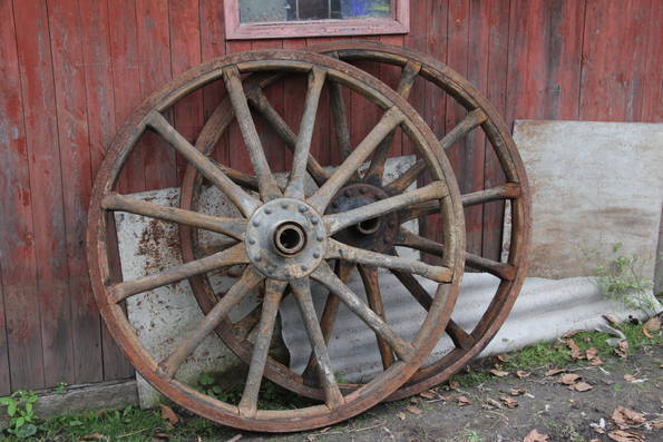

    У всех армейских колес есть одна особенность,отличие от обычных-каждая спица на ободе усилена стальным спец.приспособлением.
    Время от времени эти железки попадаются в разделе "Хлам" или "Что это",они отдаленно похожи на пламягаситель ПТРД.
    Думаю эти колеса не от орудия,так как на вес его тела они не расчитаны,хотя может и военные,но не от орудия точно.Обоз,полевая кухня и другое.По ссылке их размер не указан,но как то смотрятся по фото великоватыми,по спицам это тоже видно,но все равно спасибо за участие.
    Вот фото обоих для сравнения.Стрелками указал на то,о чем писал;
