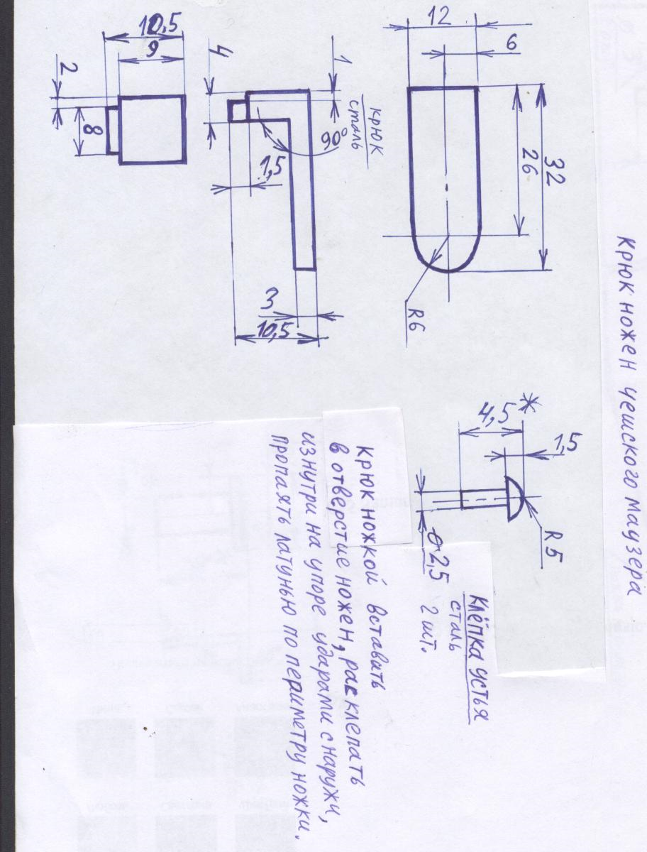

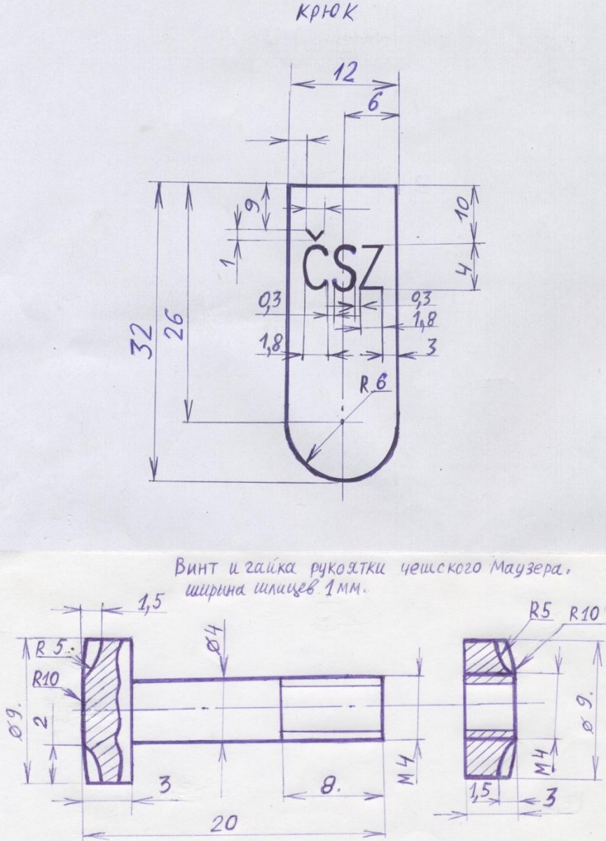

  11. Amadeus
    Amadeus Stabsfeldwebel
    1.601
    Евразия
    Зацеп на чеха, думаю на манлихер также подходит. Чертеж разработал svk063, за что ему спасибо.
    svk063, Rudolf Ritter, Олег Грабовский та 3 іншим подобається це.

  13. Даниил2002
    Даниил2002 Stabsgefreiter
    210
    Київ
    Немного продвинулся: сделал шарик и заварил трещину как смог, метал очень тонкий один раз даже хорошо так пропалил, осталось подровнять подшлифвать.
    Rudolf Ritter та Amadeus подобається це.

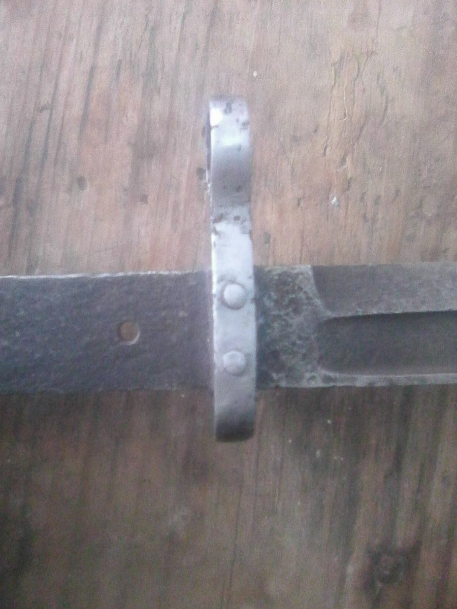

  18. Даниил2002
    210
    Київ
    Сделал крючок, похож, не?
    Miklos та 663 подобається це.
  19. Даниил2002
    210
    Київ
    Шлифовка шпаклевка
    liman та 663 подобається це.
  20. Даниил2002
    210
    Київ
    Гарда и кнопка
    Олег Грабовский подобається це.
