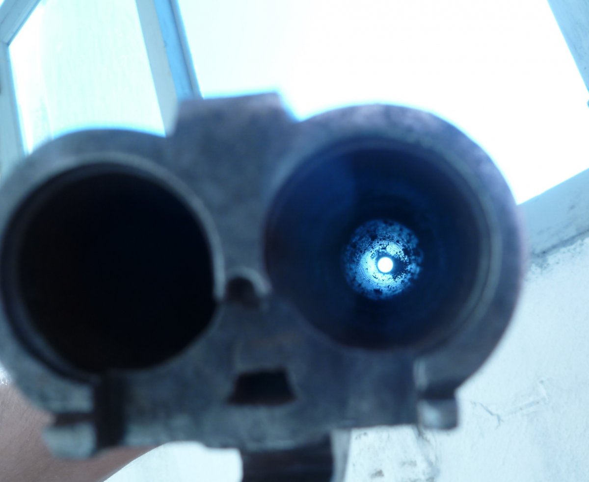

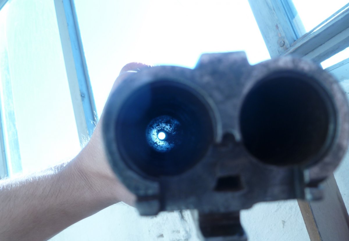

    7. Стволы отправлялись чищенные, а вернулись грязные!

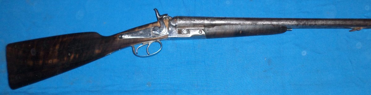

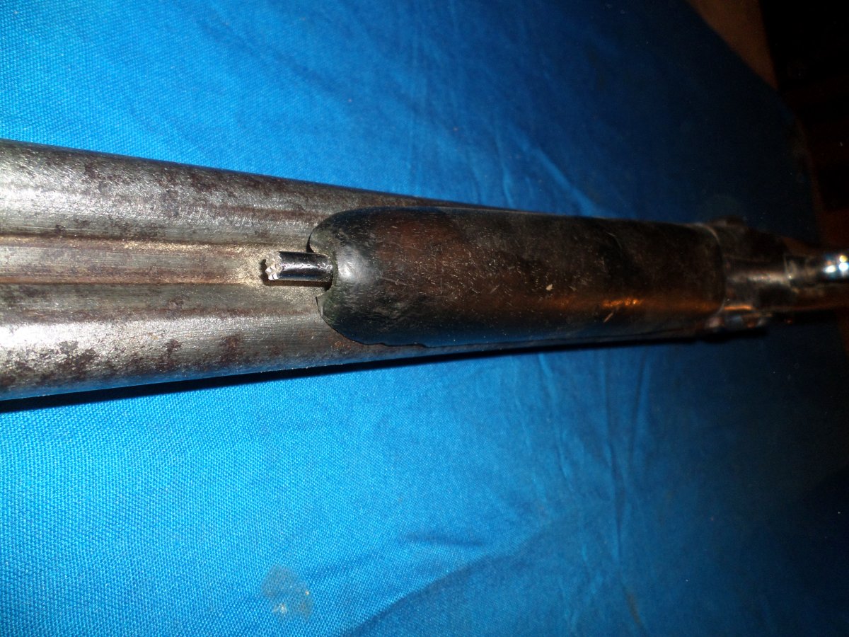

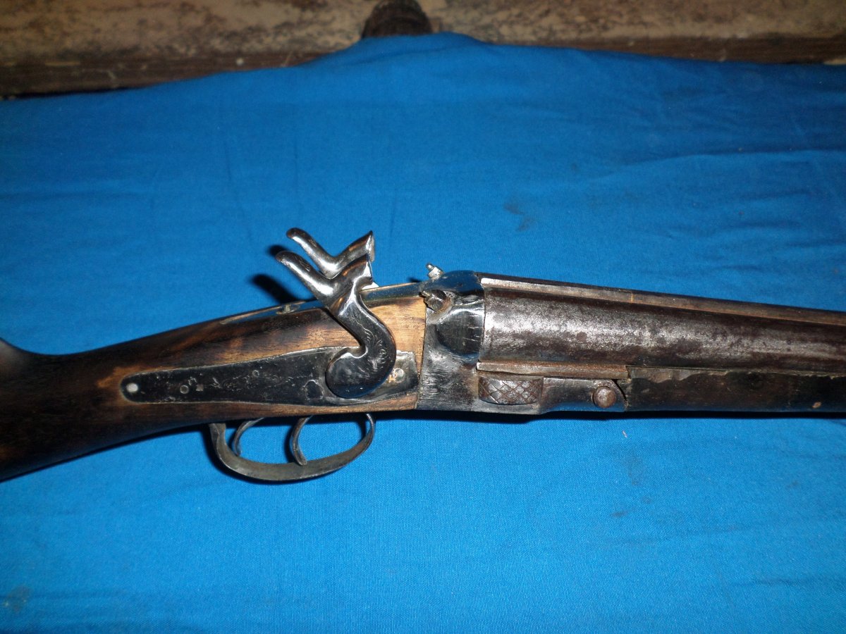

    Доброе утро, для начала фото для примерного представления о чём идёт речь, я так понимаю эти разборы на долго.

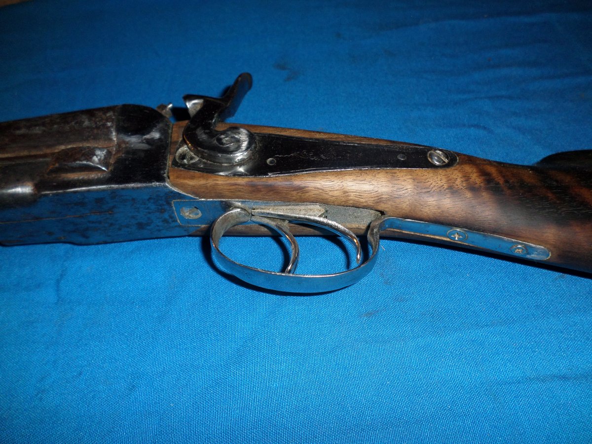

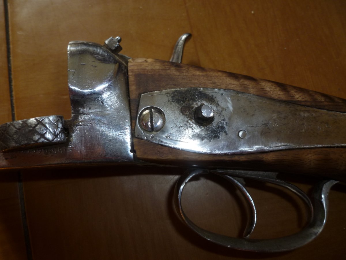

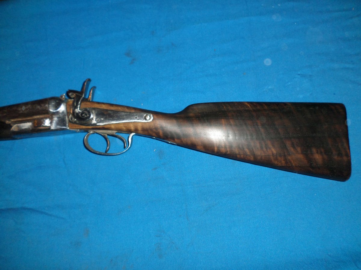

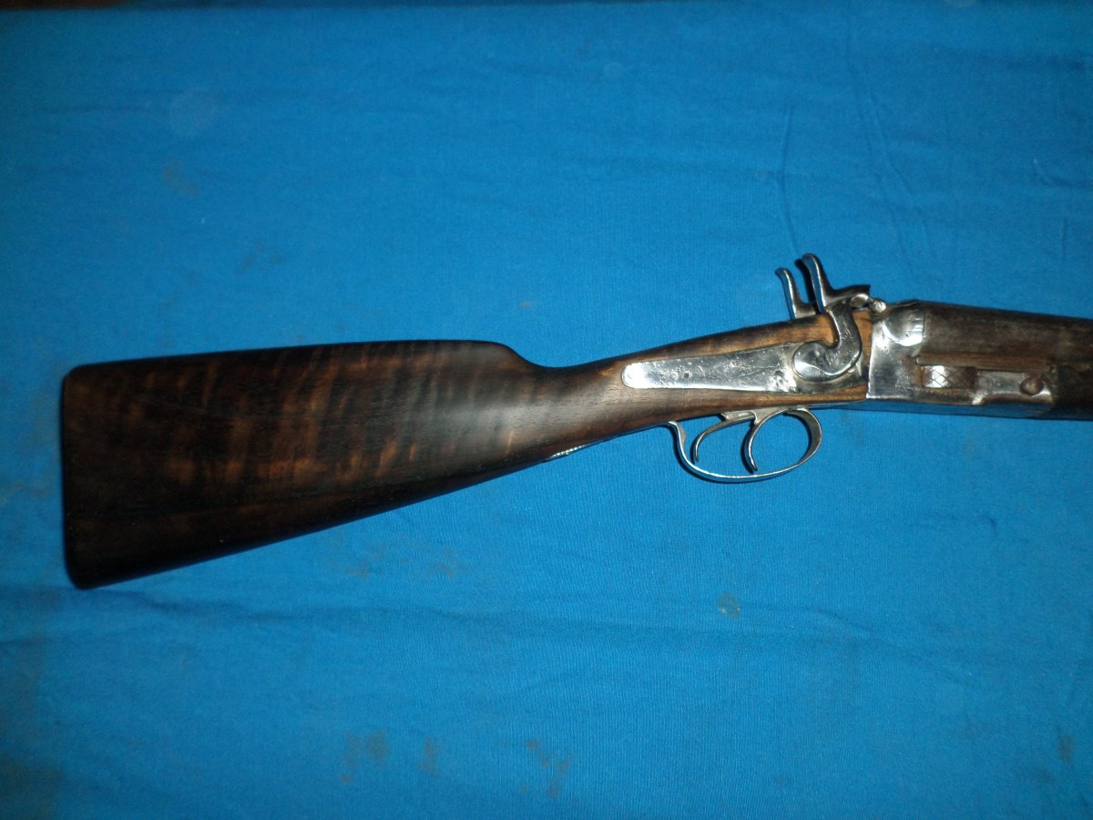

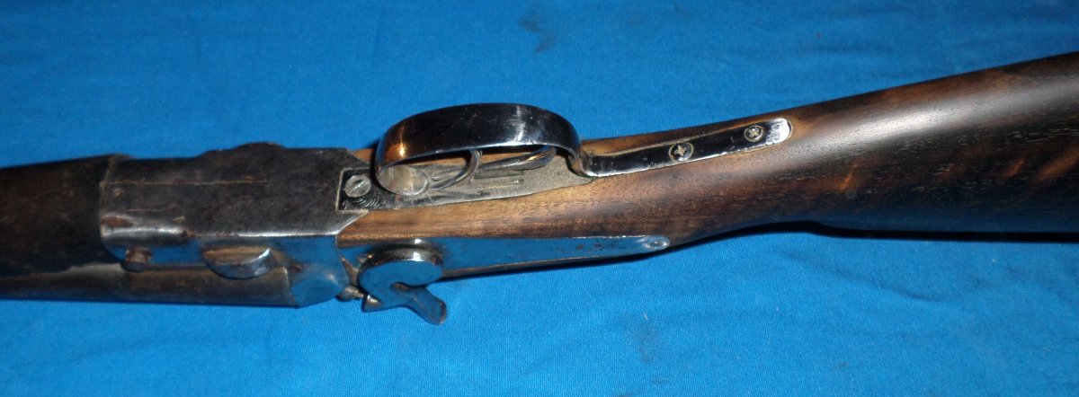

    Ну и фото после реставрации, SAM_0821.JPG SAM_0822.JPG SAM_0823.JPG SAM_0824.JPG SAM_0825.JPG SAM_0826.JPG SAM_0827.JPG SAM_0828.JPG SAM_0829.JPG

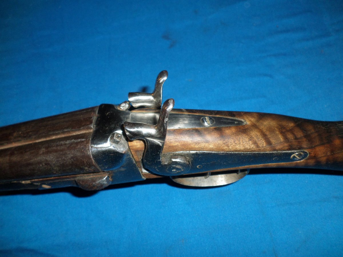

    Теперь поёдём по тому что было договорено и сделано, жаль конечно что телефонные разговоры мы не можем сюда передать ну да ладно, в общем я огласил в телефонном режиме что оружие будет приведено в боевое состояние, в окончательном варианте оно таки и привелось, НО без мелких доводок типа ( тяжесть спуска крючка или тяжесть нажима кнопки цевья, ну и тд. )
    Теперь что было сделано
    1 реставрация самой рамы, всё лишнее было срезано с верху и снизу и отпалеровано, ( уточню сразу что якобы старинное ружьё, это в реальности набор запчастей с разных ружей, даже сама рама сварена с частей, механизм который открывает стволы сделан самостоятельно )
    2 спусковые крючки, были заменены полностью на другие ( старые были не в адекватном состоянии, в окончательном состоянии оружия они в стоимость оружия не были включены, минус мне-200гр )
    3 реставрация спусковых крючков и механизмов, так как сами крючки держались на честном слове из за пропавших резьб, било принято решение прихватить их сваркой за шлифовать и отпалировать, также было маленькое усовершенствование самого спускового механизма, потому как там не было ни одного живого болта, все болты были раздолбаные и со сорванными резьбами, всё это было устранено, также прорезаны резьбы на самих площадках ударных крючков.
    4 изготовлены сами болты что скрепляют боковые площадки и колодку с спусковыми крючками.
    5 с горем пополам выкручены и отреставрированы до боевого состояния сами бойки, для представления кто обратил внимание на положение самих бойков, под каким углом они стоят и каждый по разному, это ещё раз доказывает что даже бойки туда были установлены самостоятельно и даже если это ружьё привести в боевое состояние то для того что бы оно пульнуло нужно с такой силой бить по бойкам что ны какой боевой пружины не хватит с ее силой.
    6 по цевью, так как мной было потрачено 200гр на поездку к мастеру по железу для подгонки дерева и 200гр на замену спусковых крючков, было принято решение цевьё не менять, оно находится в нормальном боевом состоянии, даже приклад был сделан под цвет этого цевья

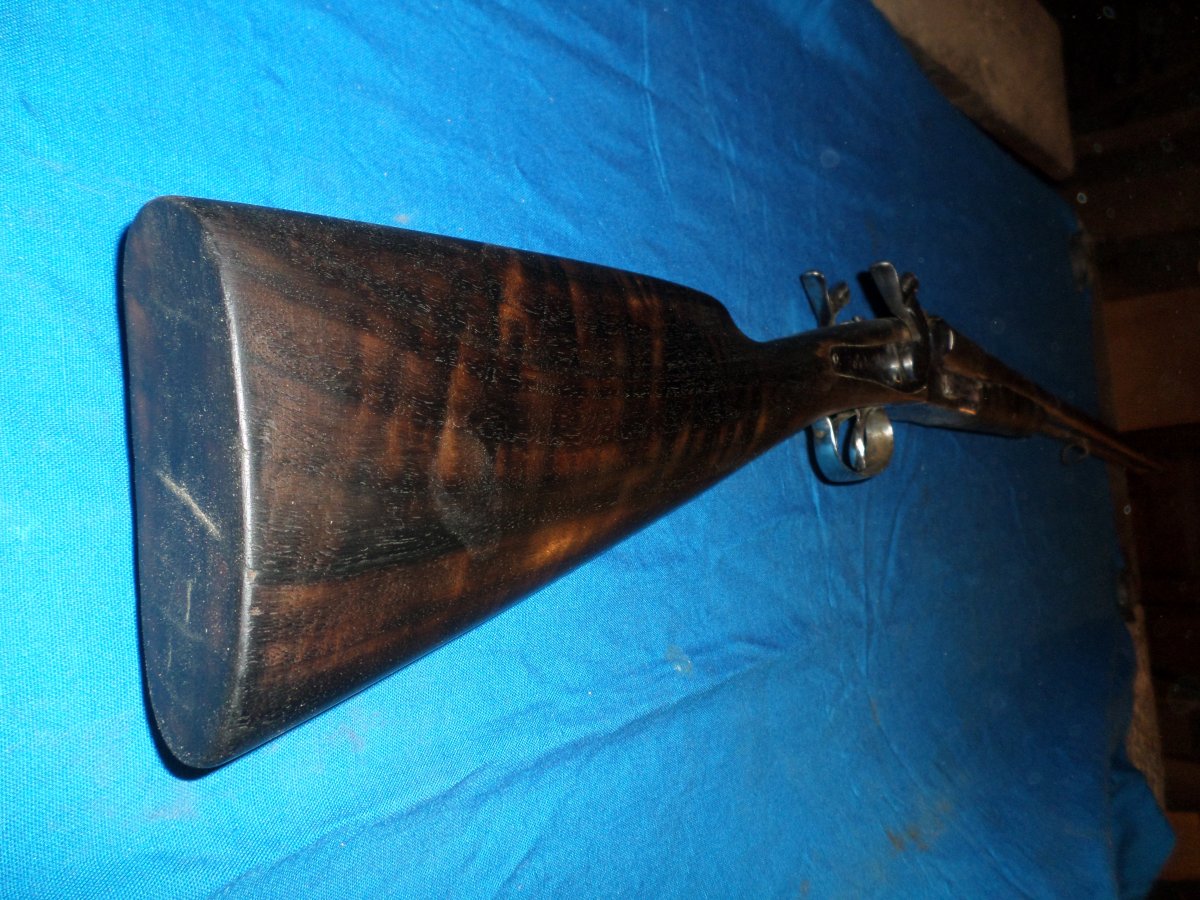

    7 ну и сам приклад, ну здесь претензий нет, приклад сделан без каких то дефектов.
    В принципе я думаю нормальный здраво мыслящий человек поймёт что то что сделано не как не влазит в 500гр за ремонт железа, и 1000гр за изготовление приклада с цевьём с потраченными 400гр на поездки и розходники для реставрации железа.

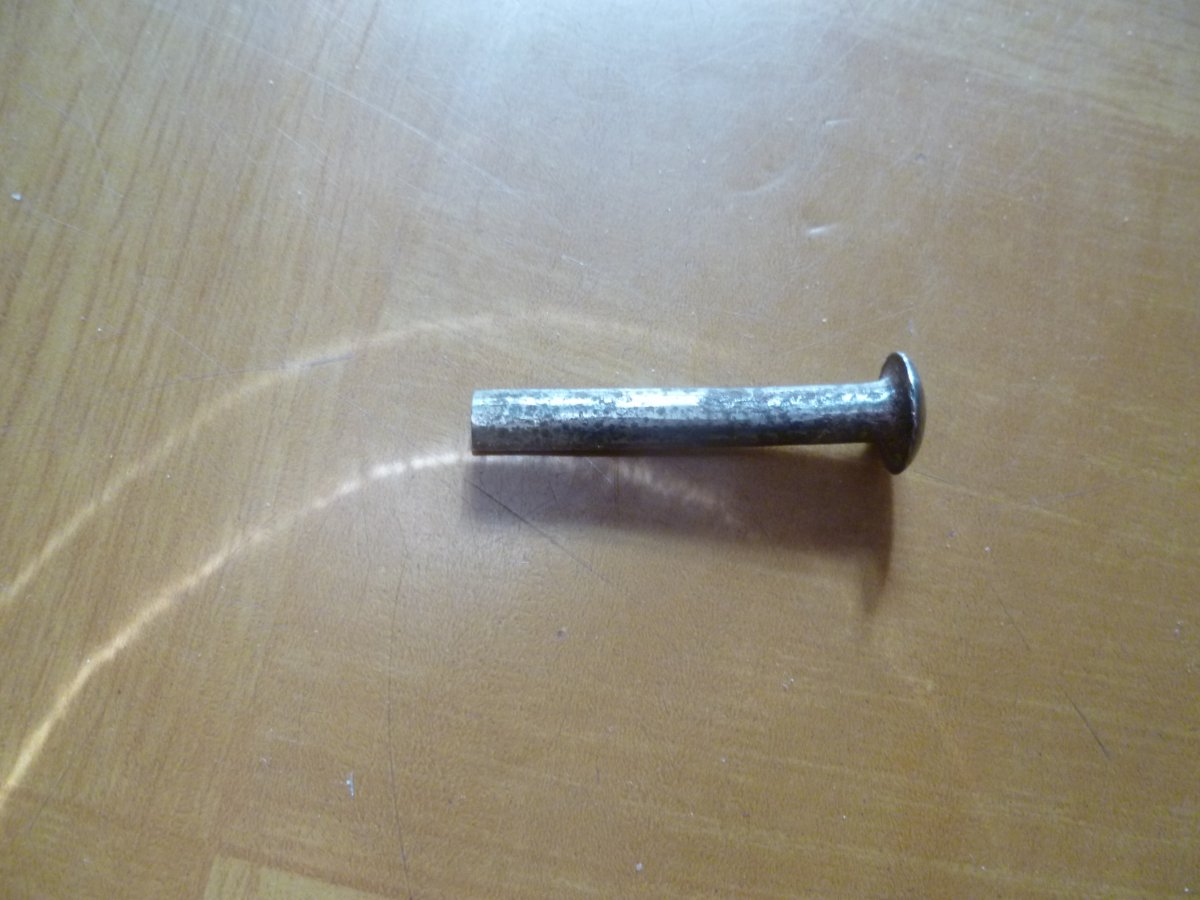

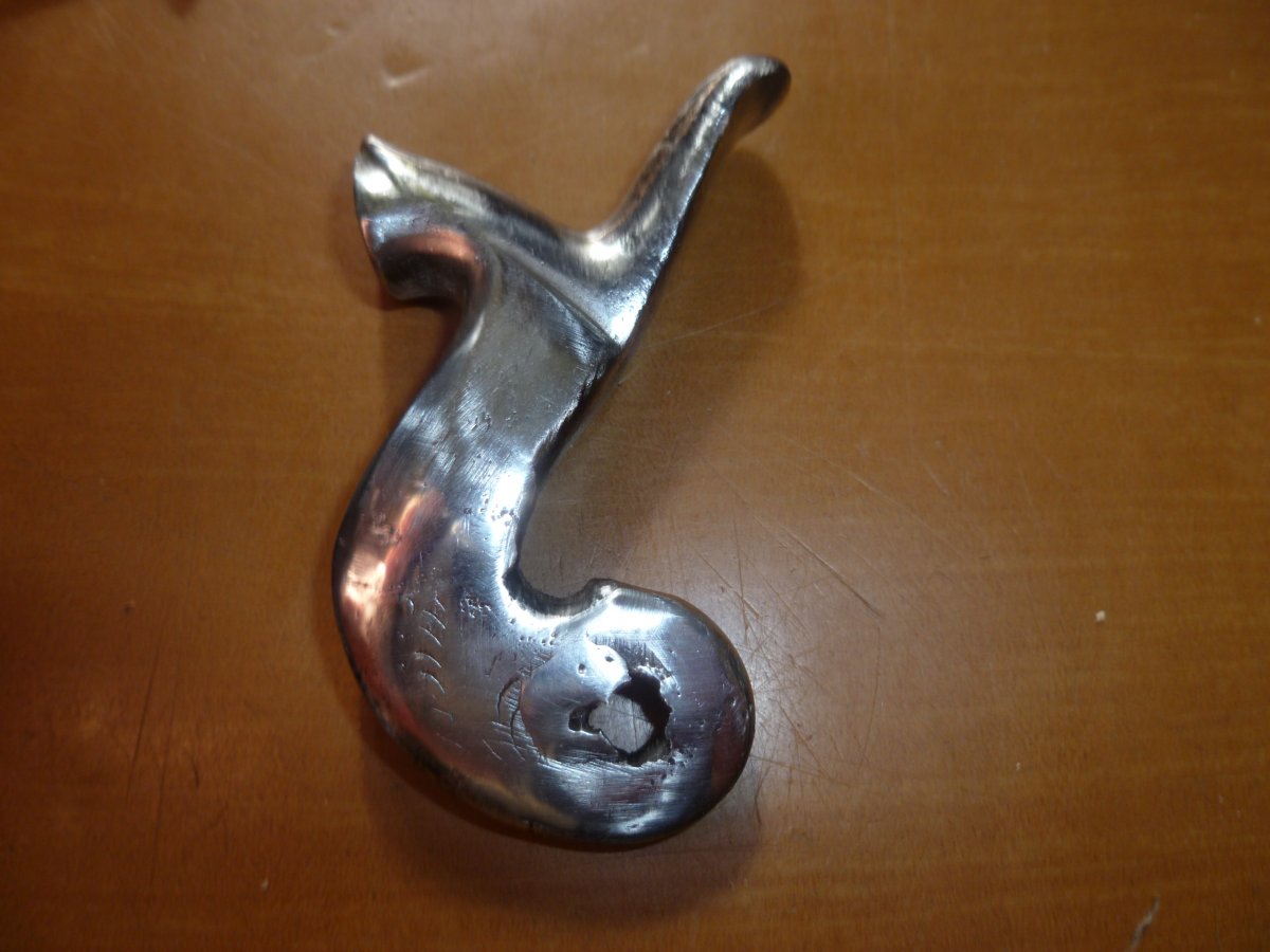

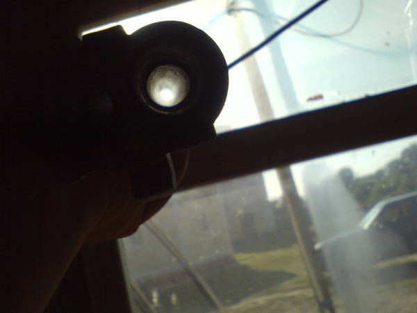

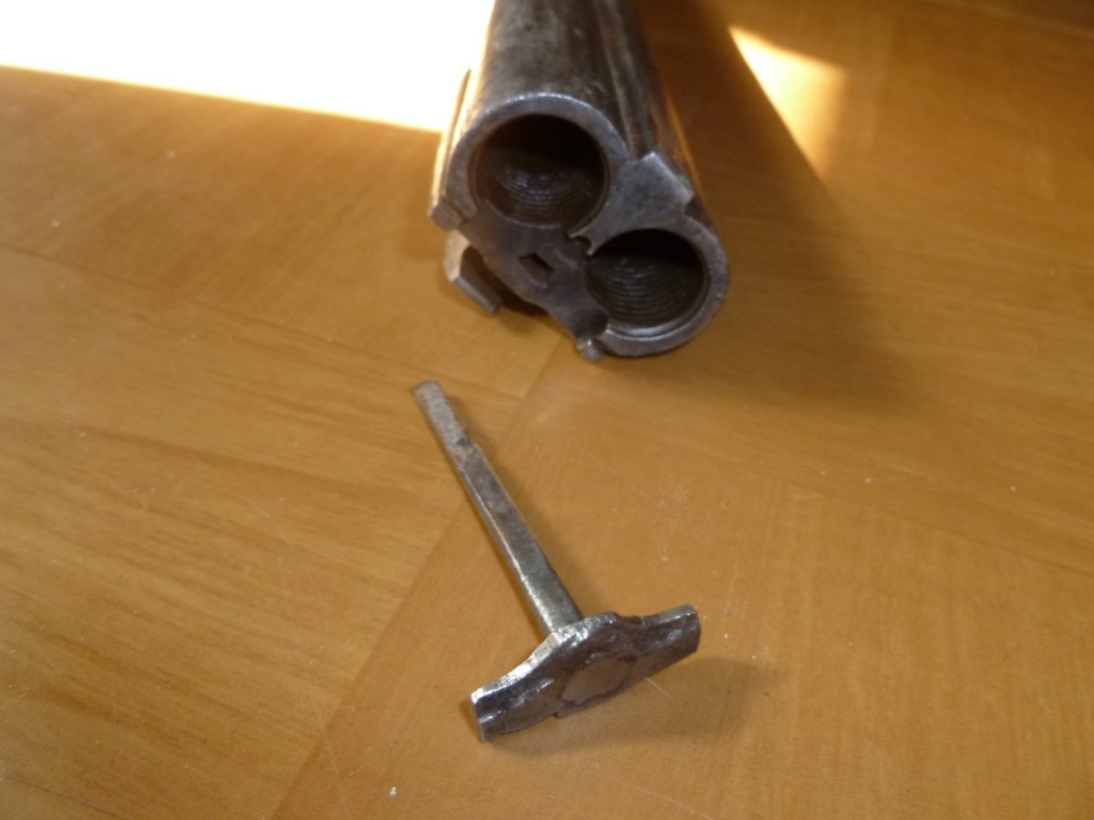

    По просьбе прилагаю фото (по порядку): экстрактора (обратите внимание на след от сварки), тех самых трудоемких работ по болтам, отпавшего курка (после второго холостого щелчка!), левой щеки, стволов до отправки и после.
    Лирика: невольно задаюсь вопросом, куда бы полетел левый курок после боевого выстрела? Или не только курок?.. Как "здравомыслящий" мастер, разбирающийся в вопросе, может отправлять не специалисту, можно сказать, дилетанту в охотничьей теме, такую работу с заявкой о "боевом состоянии"?

    По екстрактору во первых он был сломан а во вторых там не хватало деталей, как по вашему я должен был придумывать и изготовлять не хватающей детали.
    по цевью всё и так сказано что не чего там и не делалось, а даже не так была лишь заменена пружина и с наружы окультурен тот супер старый механизм фиксации, то есть просто гвоздь, и по этом фото цевья можно определить всё состояние оружия в котором я его получил.
    на третьем фото видно какой был штифт на котором держались стволы.
    курок конечно прискорбно что отпал, значить человек который его варил немного упустил момент, ну я думаю это не очень большая проблема и устраняется за пару минут.

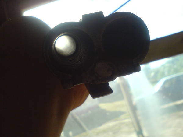

    ну а за стволы это просто ПИ...ц если человек не может протереть пыль после плотни, то тут уже даже нет чего обсуждать по всему остальном.
