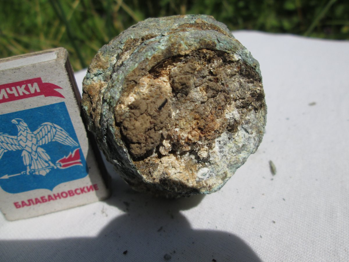

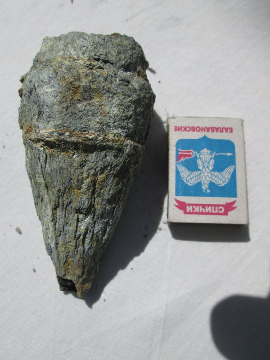

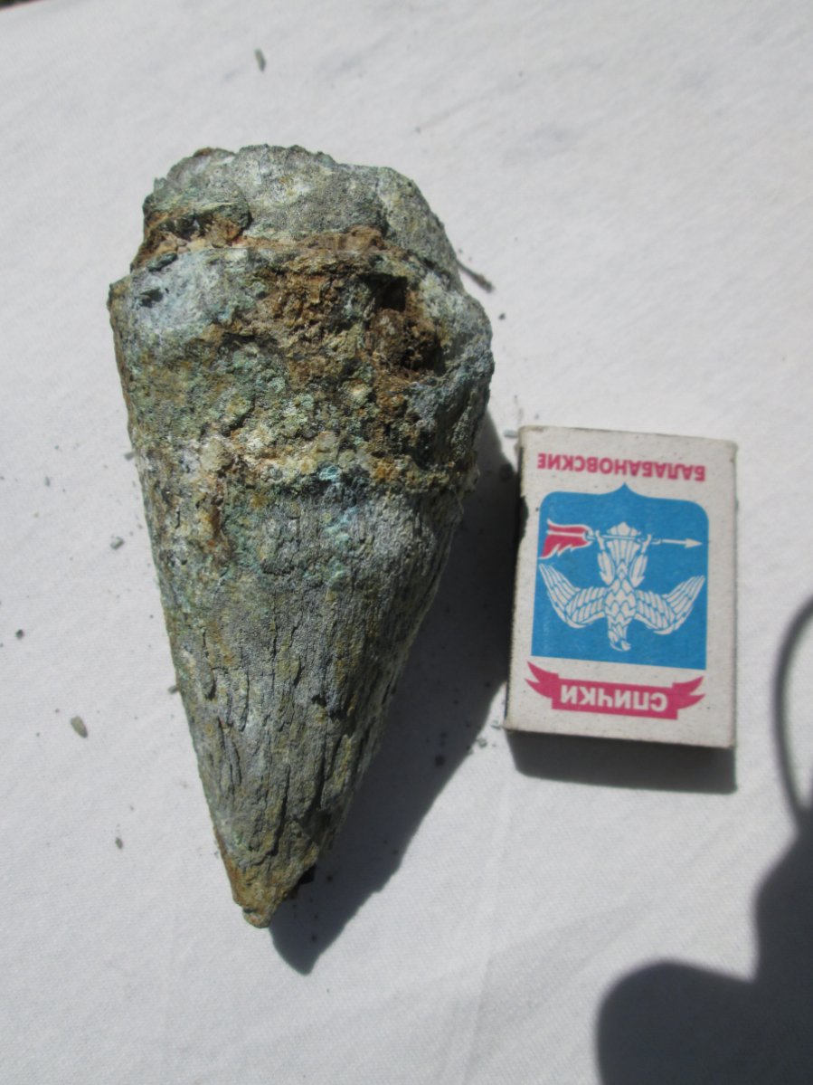

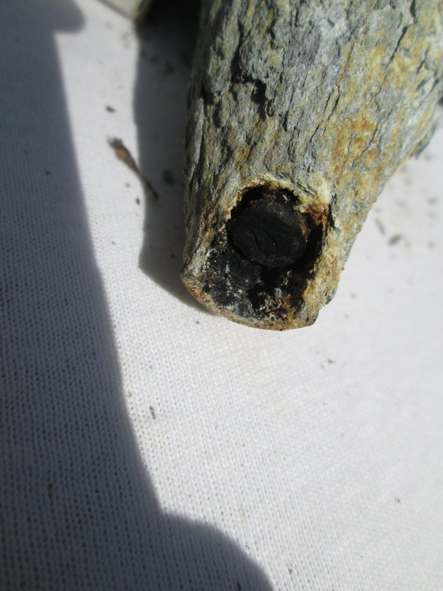

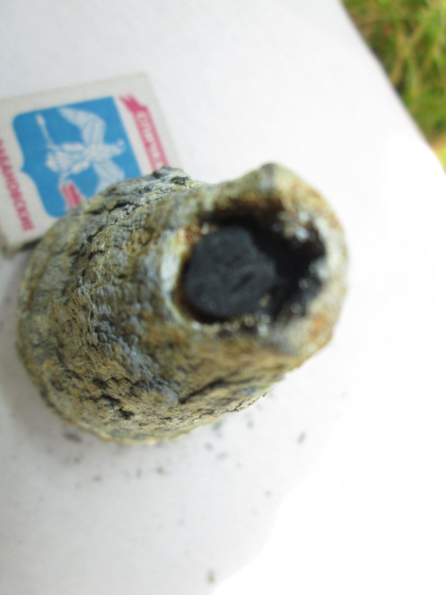

    Просьба определить, с какого боеприпаса этот головной взрыватель, его тип и насколько он опасен в таком состоянии (спереди внутри видно, что "гвоздь" с цилиндрической "шляпкой" цел, а в задней части имеются остатки грязно-белого вещества кристаллической структуры):

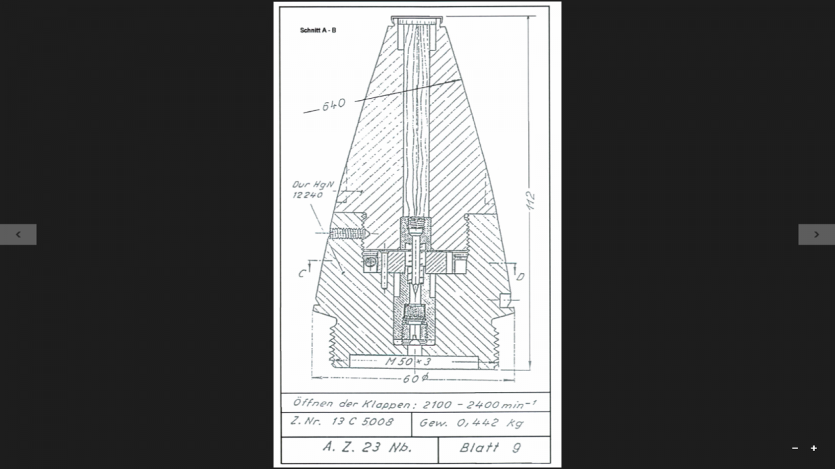

    День добрый. Ну я бы сделал ставку на то, что ЭТО (было!) - AZ 23 Nb (Zn). Он и при "жизни"-то был не опасным (внутри только КВ), а сейчас и подавно.

    1. Находка родом из тех мест, куда война доходила на короткий период только в октябре-ноябре 1941 года, - тогда AZ 23 Nb (Zn) уже был на вооружении и мог применяться в вермахте?

    С размерами не сверялся и вполне могу ошибаться, но все же: я совсем неправ или останки найденного мной взрывателя настолько плохи, что их точная идентификация невозможна?..
