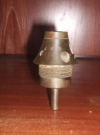

    попалась вот такая симпатюшная вещь. интересует чей и от чего. из клейм, помимо тех что на фото, только буква Т на всех деталях

    Венгр U36/48
    4 користувачам це сподобалось.

    благодарствую! а где он применялся? и нет ли ссылочки (можно даже на венгерском) почитать про него? ато гугл на етот вопрос пустой, а при запросе на венгерском выдает инструкцию про переделку мобильника под ву

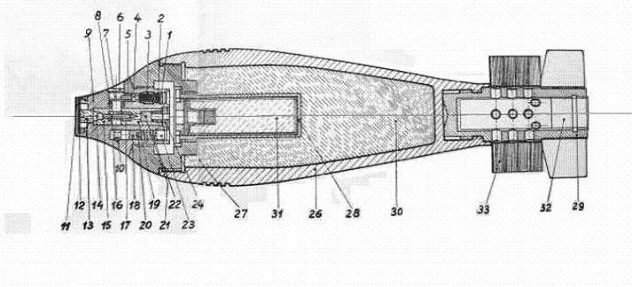

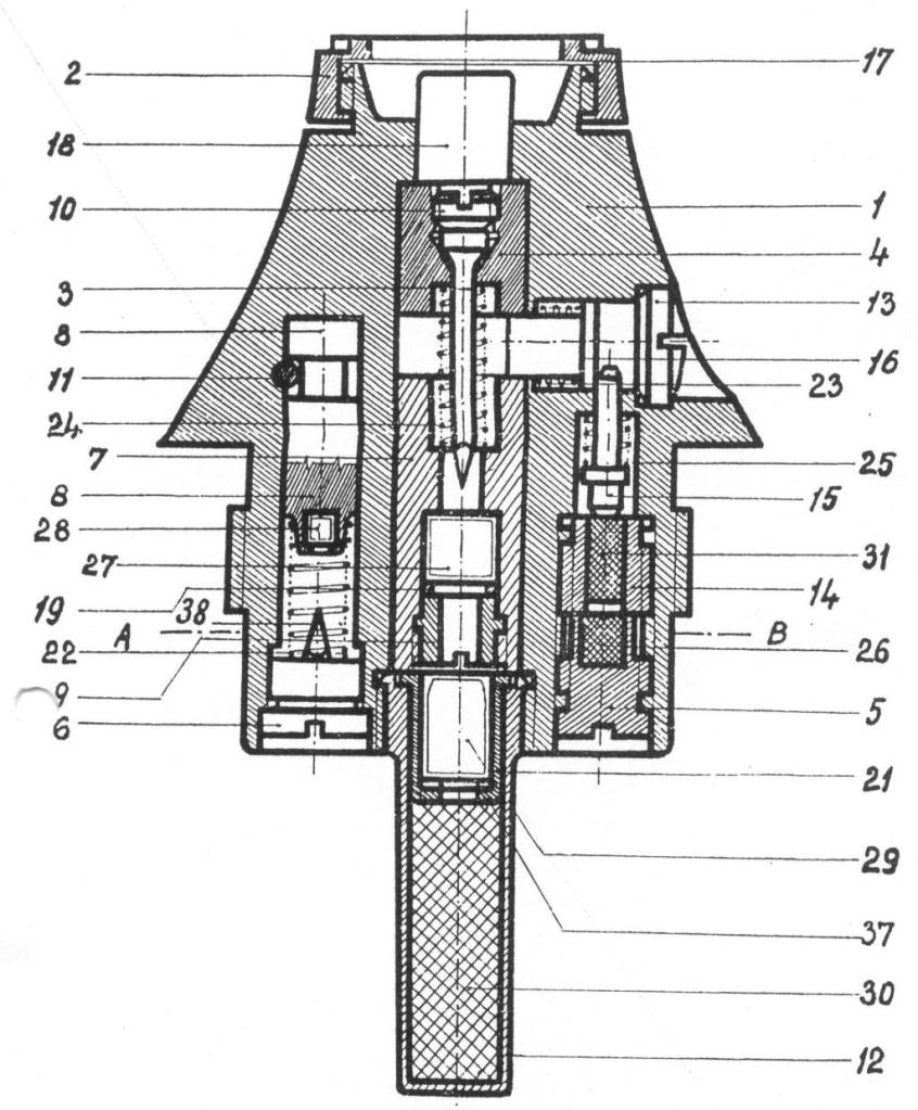

    вроде здесь..

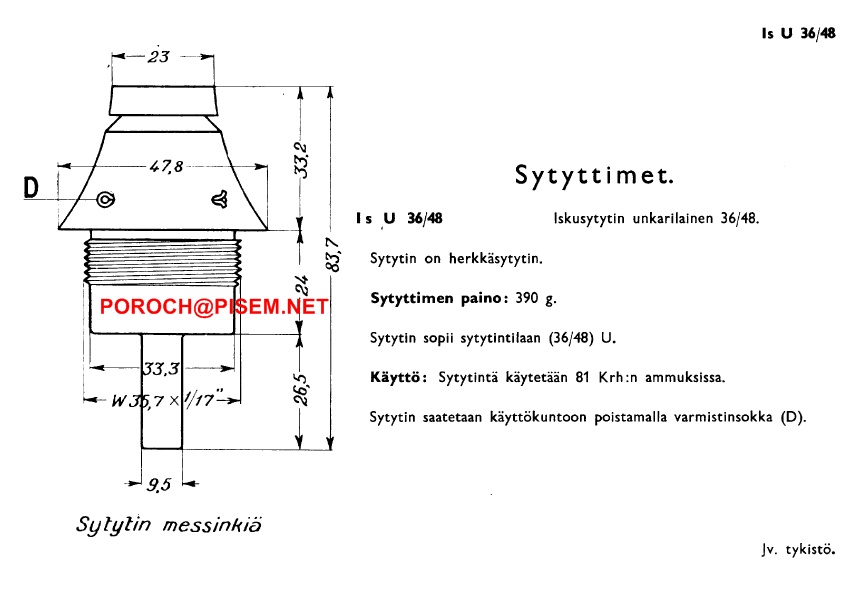

    Вот ещё по теме(из личных собраний ув."POROCH") но почему то на финском:confused:........

    разрешите поделить мою версию...Кажется Венгрия експортировала этот Боеприпас в Финляндии в 1936,37,38, и тд....А сканы просто из Финского учебника....:)
