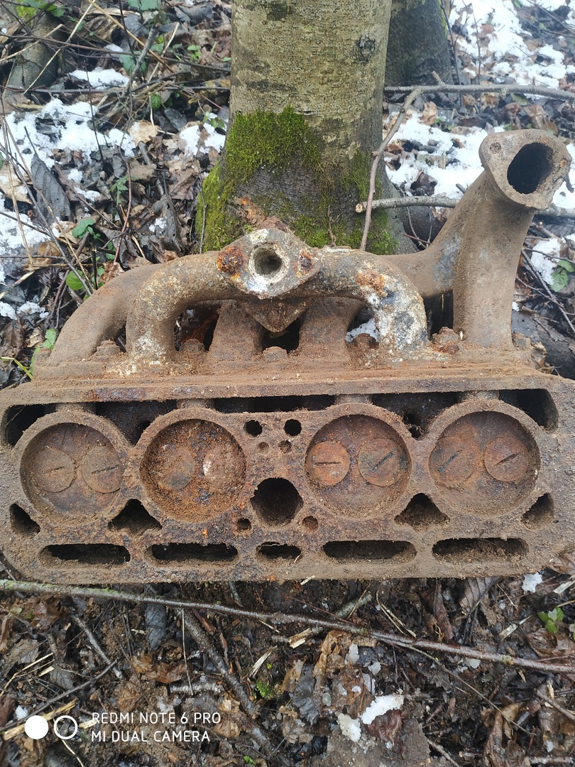

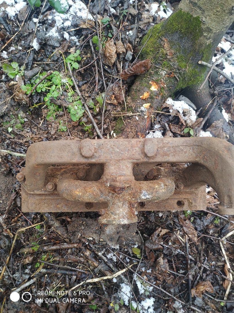

    Приветствую коллег! Помогите понять, от какого авто данная голова. Найдена в блине, но может послевойна? -eGMjXvWrIs.jpg

    Привет! На коллекторе, вообще никаких маркировок нет?
    gall 83 та Topaz81 подобається це.
  4. Пурплевский
    Пурплевский Feldwebel
    437
    Привет! Нашел только цифры 34 3 на коллекторе! Распредвал из двух частей,каждый на два цилиндра.Неужели что-то экзотическое? Просмотров много- версий ноль!:confused:

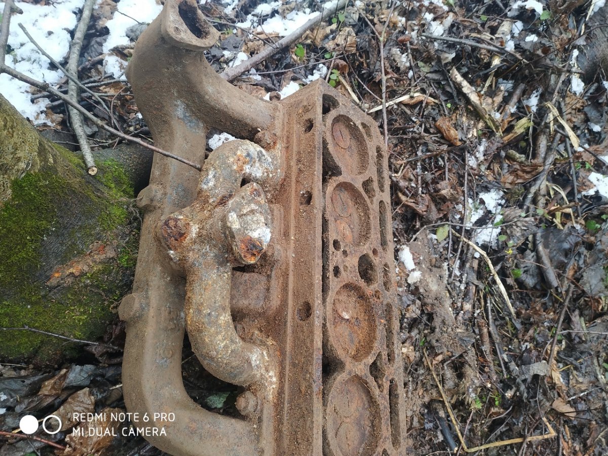

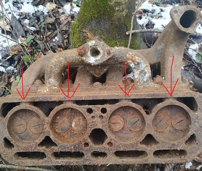

    4.175
    Если я не ошибаюсь, это от дизельного двигателя; возле коллекторов отверстия под форсунки.

    437
    Не думаю! Распылители форсунок должны выходить в камеру сгорания! Эти же отверстия( возле коллектора) собщаются с рубашкой охлаждения головы. И их здесь три, не четыре. На впускном коллекторе остался отбитый ободок из аллюминия, скорее всего от карбюратора!

    437
    Но я не вижу здесь и отверстий для свечи зажигания ! Ни свечей, ни форсунок!

    4.175
    Ты не туда смотришь.

    Дикое поле
    распредвал цельный располагался в блоке цилиндров возле коленвала.на фото 2 оси рокеров.4 отверстия под свечу.с ув

    4.175
    Это был двигатель с верхним расположением клапанов, и топливо в цилиндр впрыскивается рядом с клапанами. Я думаю это был четырёхцилиндровый дизель или с грузовика или с трактора.

    Завтра повнимательнее все осмотрю! Но вал рокеров из двух половинок, там ничего не сломано, по краям стоят шайбы и стопора! Может это поможет за что-то зацепиться? Или не стоит заморачиваться, в чермет сразу? Хотя голова в очень уж хорошем состоянии

    Извините, имел ввиду вал рокеров! А написал распредвал! Вот же старый осел я !

    Дикое поле

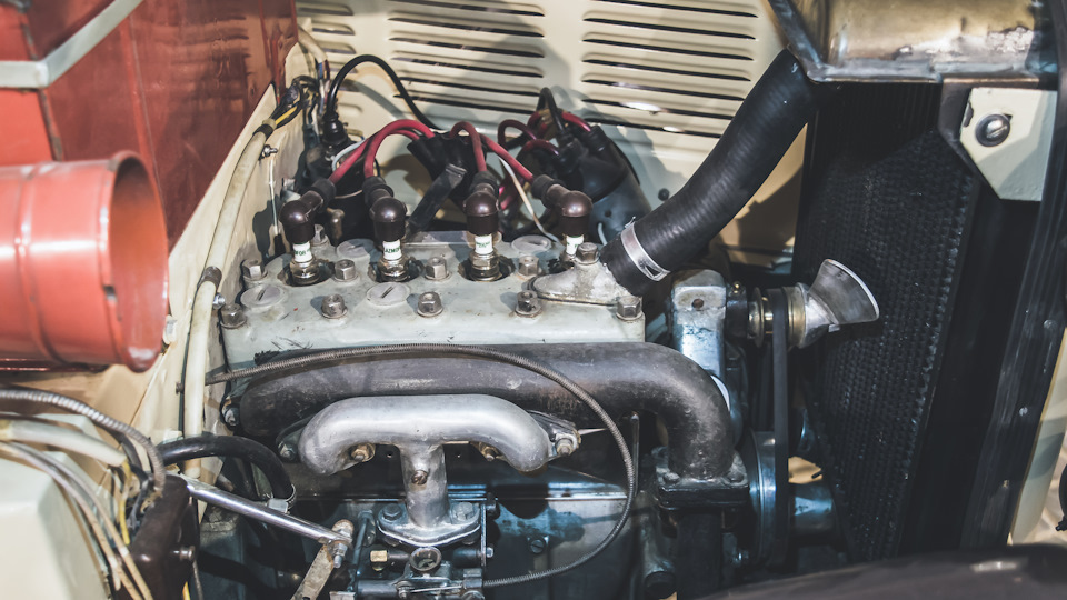

    что-то типа такого- BMW 321

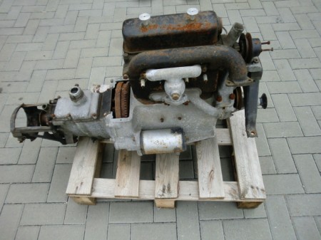

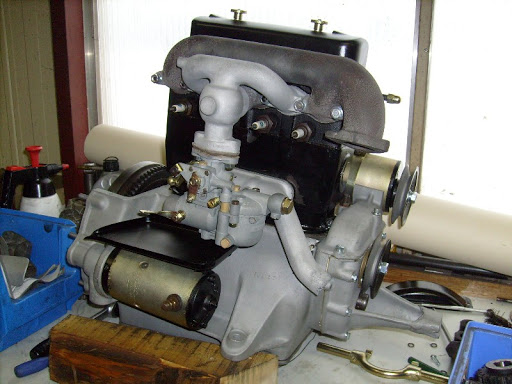

    еще фото

    4.175
    Нет там рокеров. Вообще нет. Клапан открывается коромыслом, а коромысло толкает штанга.

    437
    Так и есть! Только вики упорно мне говорит, что у бмв не было 4 цилиндрового мотора, только шести!

    437
    Нашел похожий, но коллектор чуть отличается! Это БМВ Engine-BMW-M68-motoren-Dixi.jpg М68

    Хорошо бы почистить и осмотреть головку сбоку, может там есть какие-либо надписи. А в лом сдать всегда успеется.

    UA
    BMW Dixi имел 4-х цилиндровый нижнеклапанный двигатель,
    на ВMW 309, устанавливался так же 4-х цилиндровый но уже верхнеклапанный,компоновка такая же как и на обсуждаемом ,карбюратор с восходящим потоком,но вот только коллектор у него круглого сечения.

    Слегка почистил. На блоке нашлись три цифры, больше ничего! 28 и 7

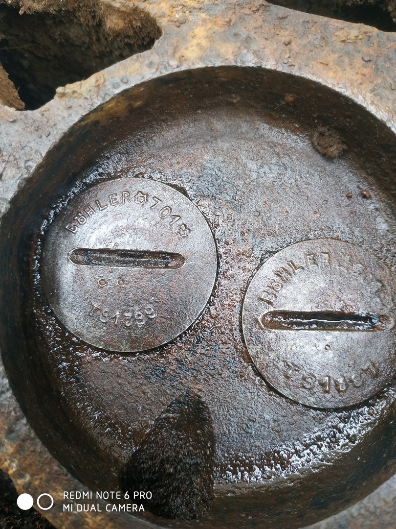

    Диаметр камеры сгорания - где-то 78 мм Клапана и коромысла кое какой инфой поделились, не знаю, поможет ли! ylt7xLB5_vM.jpg JbO04VjRXHc.jpg ylt7xLB5_vM.jpg WzzfRKrkFK4.jpg

    4.175
    Клапана BÖHLER.
    Посмотрел я в интернете, и оказывается Бёлер - компания, основанная еще в 1870 году в Вене братьями Альберт и Змиль Бёлер, существует до сих пор.
    Компания австрийская и возможно автомобиль был тоже австрийский.
    Также поинтересовался ценами на старые авто-мото-вело запчасти. Головку блока на БМВ 319 продают за 1200 евро.
    Эту почистить - и на продажу, может реставраторы как раз её ищут.
