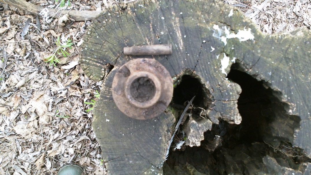

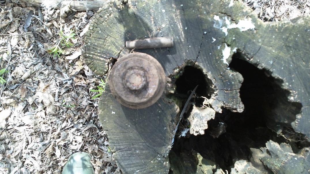

    Підкажіть від чого? Небезпечний?

    німець,доннік старого образця,безпечний.

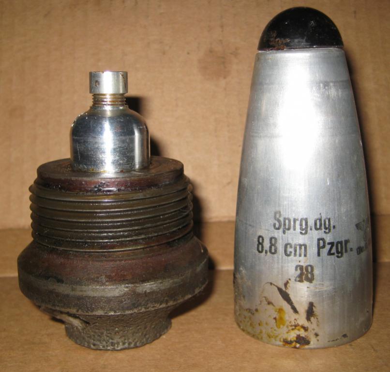

    Это не "голова", а противоположная ей "часть тела". Немецкий донный взрыватель (с вывернутым трассером) Bdz. f. 8,8-cm Pzgr. Не опсен (внутри капсюль-воспламенитель и тот стут за такое время). Опасен был бы если бы была сборка как на пятом фото. А вот эта ссылка Вас должна заинтересовать (но думаю сильно губы раскатывать не надо!) http://www.zib-militaria.de/Bodenzuender-BdZ-f88cm-Pzgr-decoration
    А это как - немецкий донник "старого образца"???? Значит есть и "нового образца"???

    у нас так називають,йшов на ранні пулі.

    Да я его оставил там на месте, держусь подальше от таких вещей. С какого он боеприпаса,
    где использовался.

    просите дядька гугила і вводите снаряд 88мм і о чудо...:D на фото ж пише і марка донніка і калібр від якого снаря.

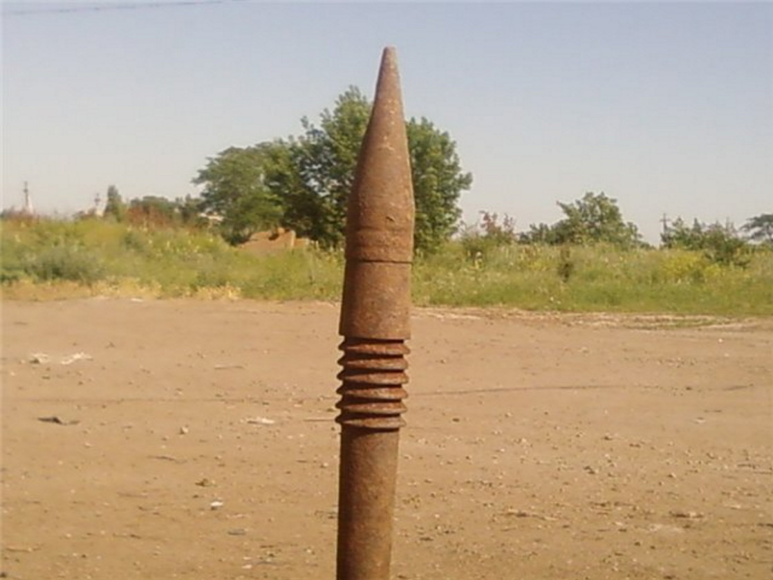

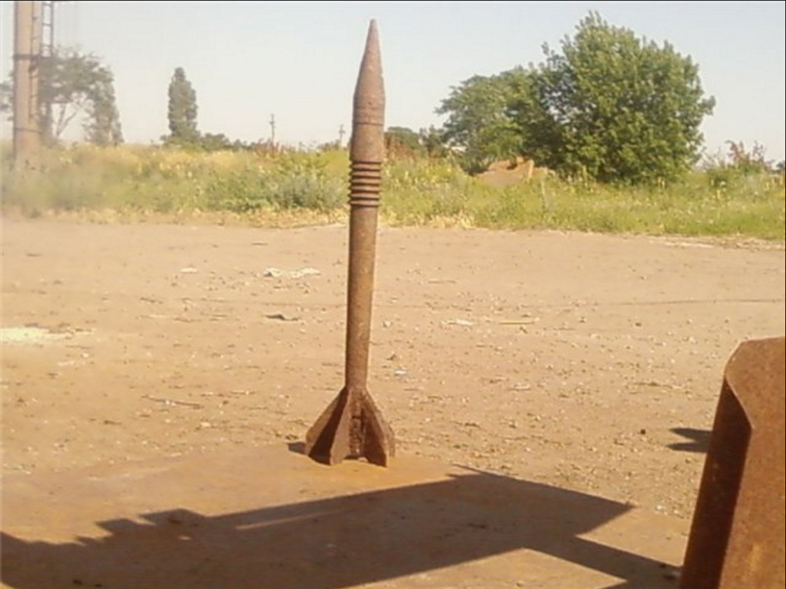

    Вот, попросили из музея вьіяснить, что єто такое. Школьники спрашивают, а никто не знает.

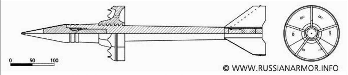

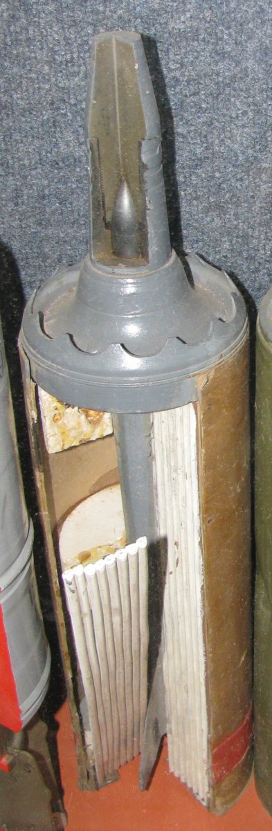

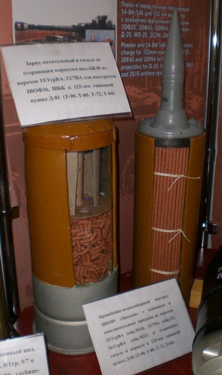

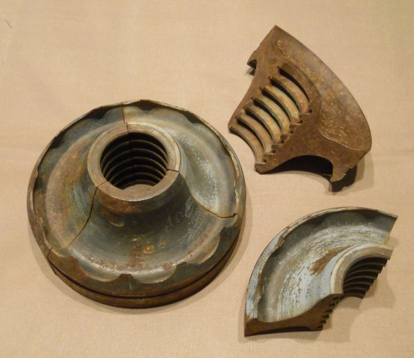

    125-мм БОПС - Бронебойный Оперённый Подкалиберный снаряд. Конкретно этот имеет индекс 3БМ22 "Заколка"
    "...Снаряд состоит из корпуса, сердечника, демпфера-локализатора, баллистического наконечника (КОТОРЫЙ У ВАС ОТСУТСТВУЕТ!), трех секторов ведущего кольца (КОТОРЫХ ТОЖЕ НЕТ), стабилизатора, на перьях которого вставлены в гнезда центрующие штифты, трассера, гайки трассера, обтюрирующего пояска, стопора.
    Корпус снаряда стальной, имеет в головной части полость, в которую помещен сердечник и ввинчен демпфер-локализатор. Сердечник изготовлен из сплава ВНЖ-90МТ на основе вольфрама.
    Баллистический наконечник, изготовленный из стали толщиной 1 мм, жестко закреплен на корпусе и предназначен для улучшения аэродинамической формы снаряда.
    Три отдельных стальных сектора составляют ведущее кольцо (ведущее устройство «разжимного типа»), соединенное с корпусом снаряда с помощью упорной гребенки, и скреплены между собой обтюрирующим пояском. Наклонные зубья передних граней секторов ведущего кольца исключают утыкание снаряда при заряжании пушки.
    Стабилизатор калиберный, имеет 5 лопастей. На концах лопастей имеются гнезда, в которые вставлены медные центрующие штифты (подшипники скольжения), обеспечивающие центрирование снаряда в стволе.
    В хвостовой части снаряда (в основании стабилизатора) установлен трассер, поджатый гайкой трассера. При выстреле трассер дает красную трассу в течение 2-3 с...."
    В пяти словах. Предназначен для поражения бронированных целей. Ничего опасного нет. В простонародье - "лом". Современное, к ВОВ отношения не имеет. Просто кусок металла в виде большой иголки. "Носик" (баллистический наконечник) - утерян. Короче некуда.

    Исчерпьівающий ответ, спасибо, хотя директор музея - женщина, ей бьі попроще обьяснить. Сейчас погуглю и
    расскажу ей в пяти словах.
