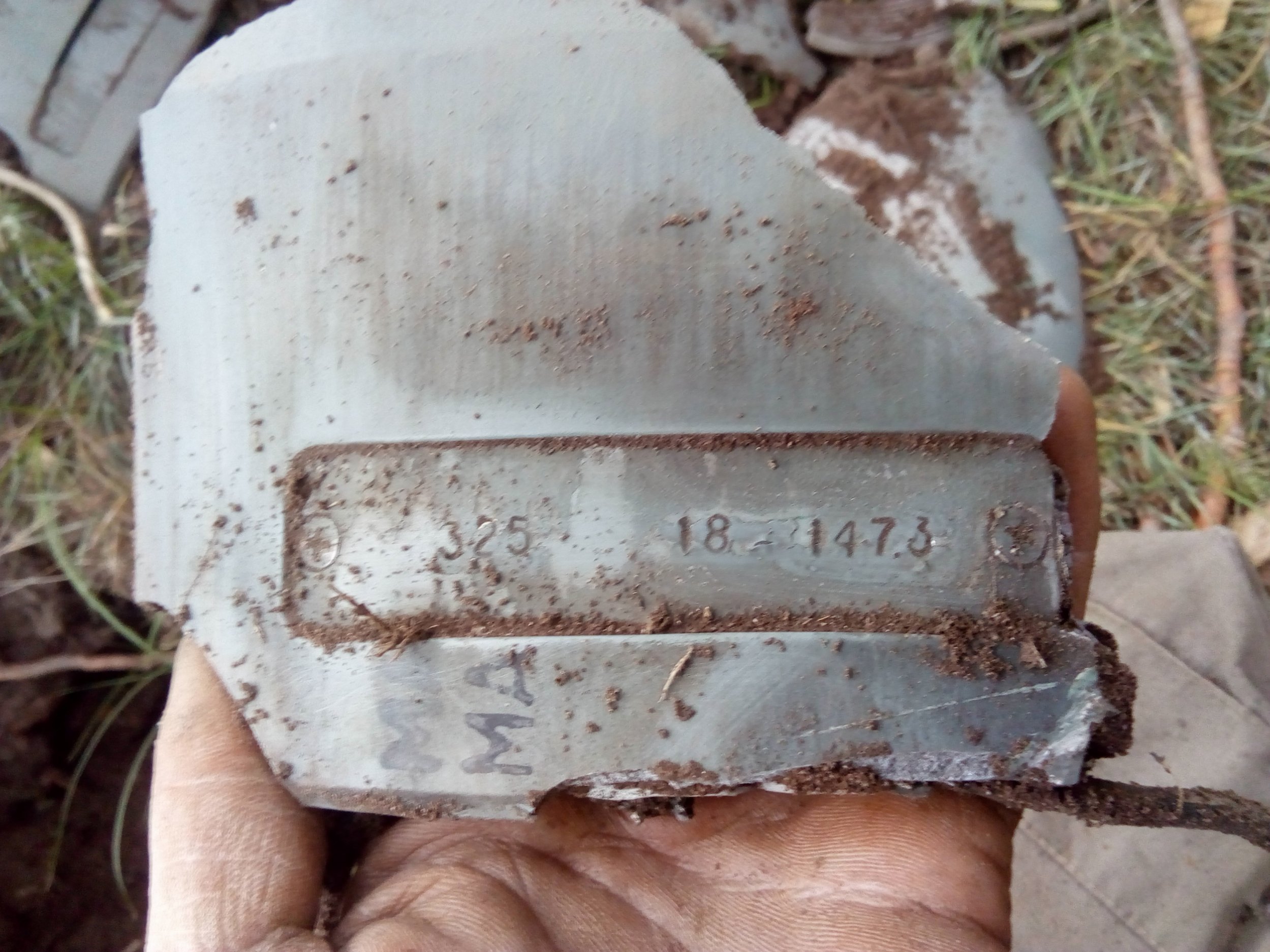

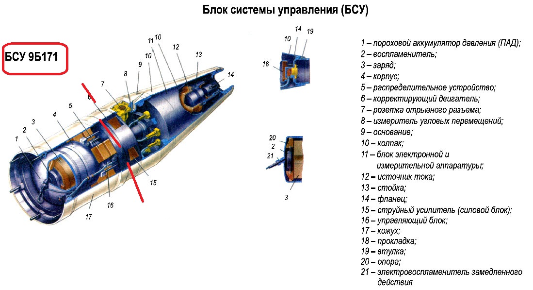

    Камради підкажіть будь ласка.
    Це головешка від чого?Безпечна?

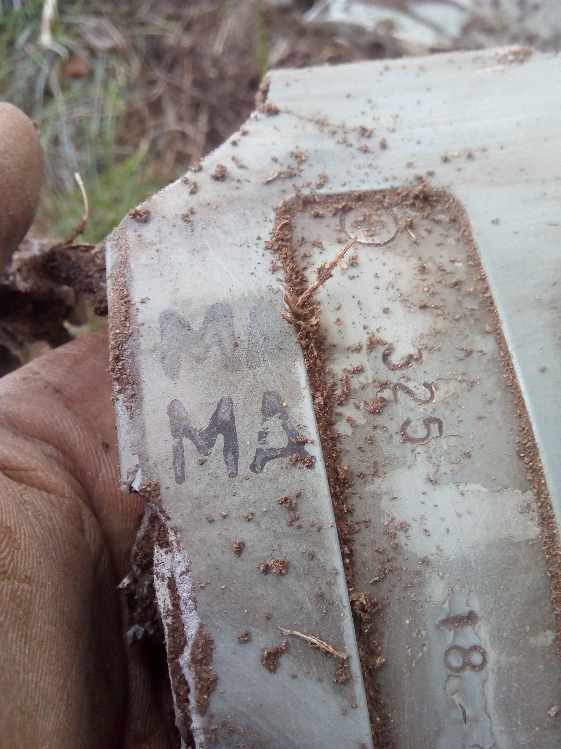

    Ще фото написів.

    Так-то оно свое уже отлетало, а от чего именно не знаю
  5. Друг Хімік
    Друг Хімік Oberfeldwebel
    653
    Файна Юкрайна
    Вітаю.
    По останньому фото інтернет пише що це індекс обладнання від голови РСЗО Смерч.
    З повагою К.М.
    minitarn3838, A10A та Лесной комар подобається це.

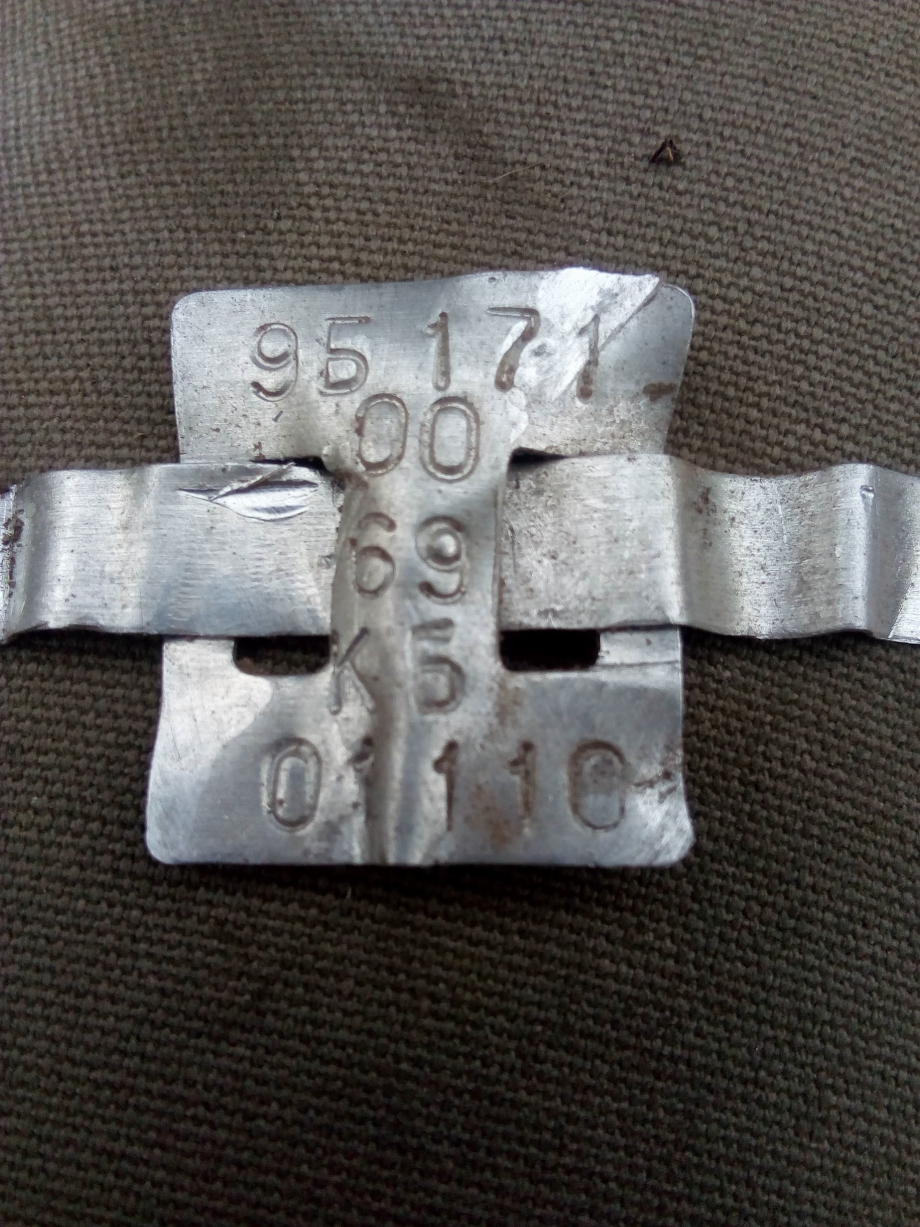

  6. Лесной комар
    Лесной комар Hauptmann
    38
    77
    2.480
    Бачу Харків із вікна.
    Дякую.

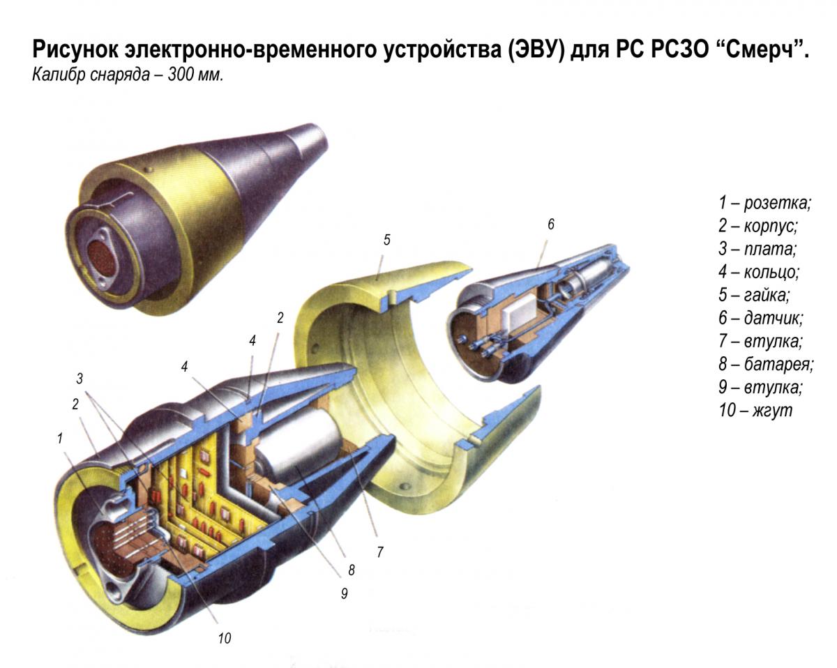

    Також нагуглив що Смерч 300 мм.
    Це походу один з тих з яких касети на нас сипались.
    Може хто підкаже то вже люмінь чи ні?
    Судячі з того що зміг нагуглити там тільки електроніка.
    І взривака,або КД там немає.
    Правильно я зрозумів?

  7. Лесной комар
    38
    77
    2.480
    Останне фото то обжимка з дротів зі штекерами.
    Тіпа пломби.
  8. A10A
    A10A General-leutnant
    23.928
    Київ, Україна
    :smile_12:
    Снаряд реактивний 9М55КI, блок системи управління (БСУ) 9Б171.
    маркувальна пломба(бірка) джгута дротів перед штекером

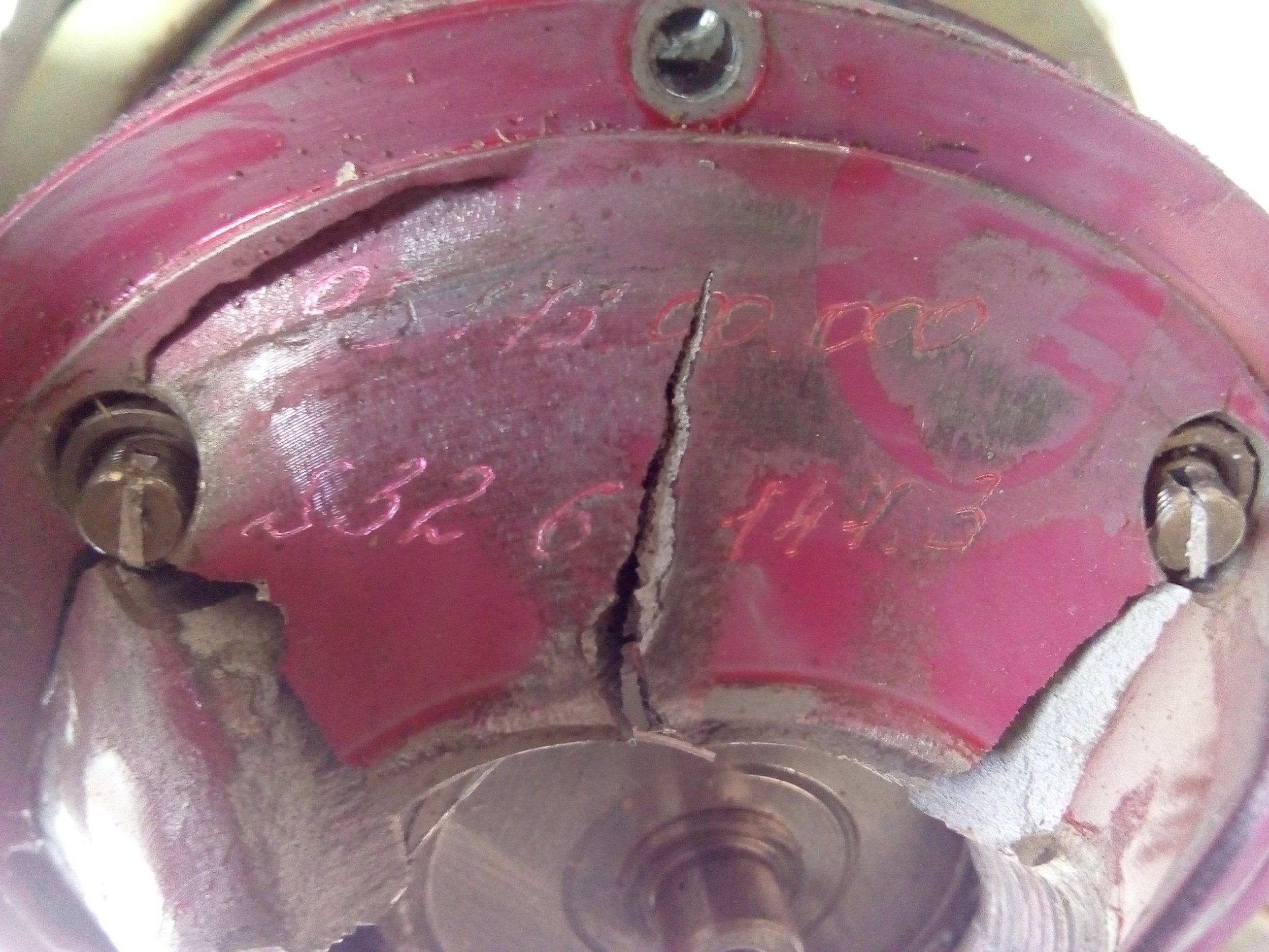

    Може кому знадобиться фото маркіровок.

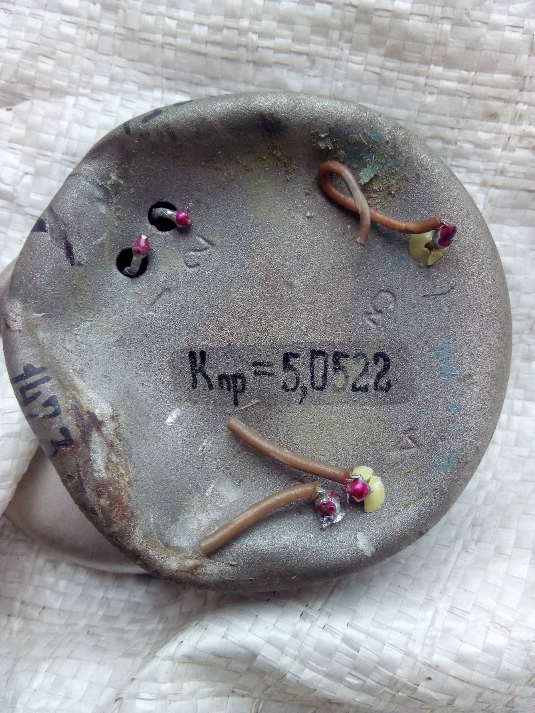

  13. Лесной комар
    38
    77
    2.480
    Може хто знає чи є схема що в запчастині під №1?
    По ідеї там якийсь вмикач.
    № 2 то батарейка(вже нагуглив)
  14. rele
    rele Obergefreiter
    195
    харьков
    Если под номерам 2 это батарейка то скорей всего ртутно--цинковая.
    А первое скорей всего механический мембранный датчик атмосферного давление с концевыми переключателями.

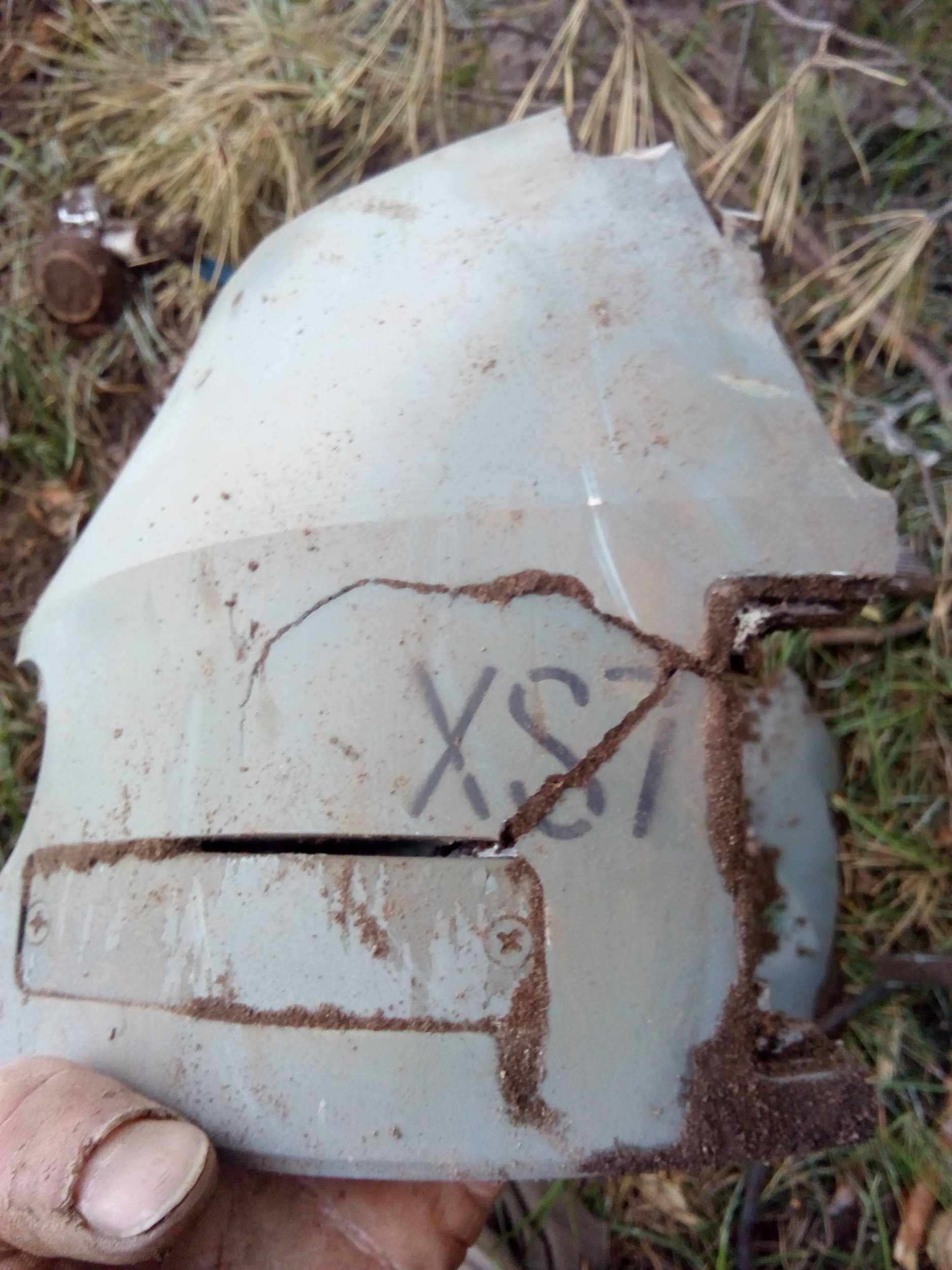

  15. AK-725
    AK-725 Stabsfeldwebel
    1.896
    Интересно: снаружи маркировка латиницей XS7, а внутри русские надписи ("Технолог №...").
    Может это быть российские экспортные запасы?
  16. A10A
    23.928
    Київ, Україна
    "XS7" - это (международное) обозначение электрического/электронного разъема (пОрта), к через который может (например) подключаться контрольно-измерительная аппаратура...
    AK-725, Мансур Львович, Ivan. та 2 іншим подобається це.
  17. Ivan.
    Ivan. Leutnant
    2.727
    Ні, це не експорт. Це міжнародні позначки у промисловій електроніці. Усілякі там реле, роз'єми тощо. Таке саме було навіть і у совку.

  19. AK-725
    1.896
    Точно, Plug XS7 2Pin, авиационный разъем. Спасибо!

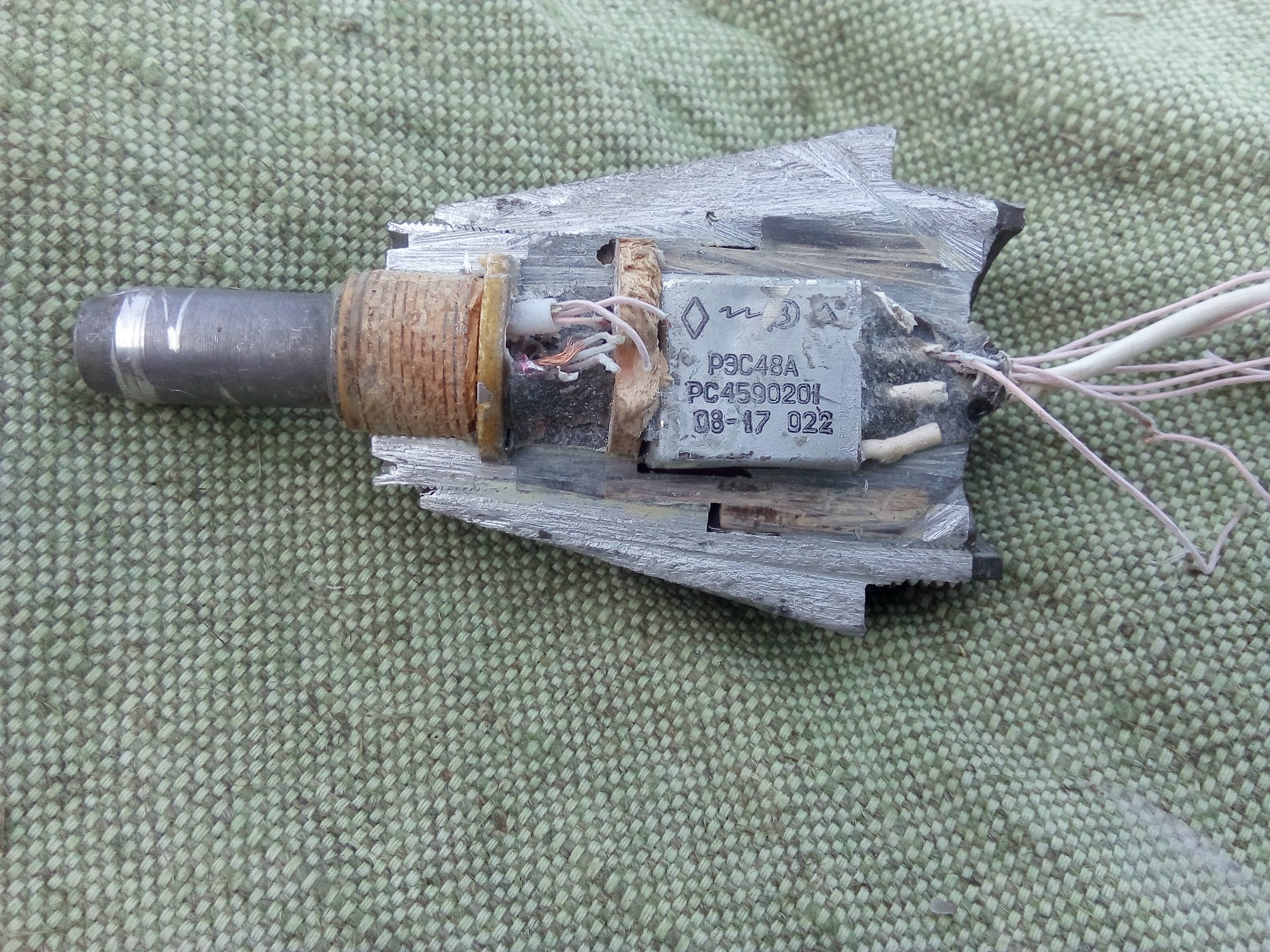

  20. Лесной комар
    38
    77
    2.480
    Доброго Камради.
    Осьо що в середині було.
    WERWOLFE, Unnamed Player, Ph@ntom та 2 іншим подобається це.
  21. Лесной комар
    38
    77
    2.480
    А що з ними робити було треба?
    Деталі періоду савдепу.
    Алюмінь піде на переплавку на благодійні лоти,як оцей.

  22. rele
    rele Obergefreiter
    195
    харьков
    Реле рэс48 контакты платина покрайней мере раньше так было.

  23. Pfm
    Pfm Stabsfeldwebel
    344
    697
    1.227
    9Б171 - бортовая система управления 300-мм РС системы "Смерч"
