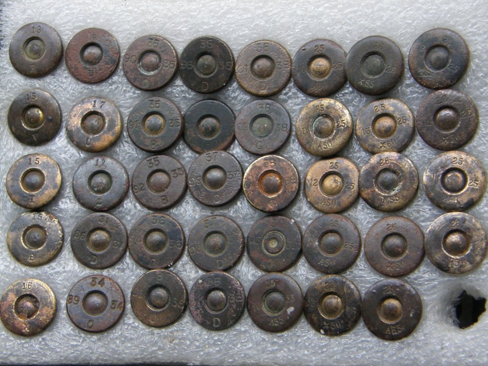

    Еще есть ,,V,, ,,В,, ,,Z,, и года 1913-17.
    Расшифровку так и не узнал пока...
    Фото из темы:
    https://reibert.info/threads/6-5x53-5-r-mannlicher-raznovidnosti-klejma-strany.166204/page-3
    С уважением, Саша.
    manfredd та 250RIR подобається це.
