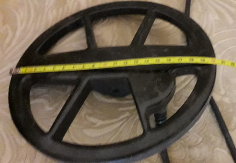

    Где то на ютубе видос был, болгары снимали, ситуация та же, говорят проблема внешняя, типа мощная РЛС влияет на прибор и именно на 18 частоте. Проблему решили вроде как подпайкой киндера на контур RX.

    Ну хз, мне интересно почему на 8 частоте нет никакого самовозбуждения, скоро приедет оригинальная Маска 4 WD про, заодно и проверю как этот прибор запоет.
    makuha подобається це.

    С какой катушкой купили?
    Отпишитесь по результатам пожалуйста. И если не сложно попробуйте "Тайгера" поставить,интересно будет ли работать.

    Я моделировал входной каскад Маски-4 в МультиСиме, получил довольно кривую АЧХ... Причём моделировал уже с катушкой соответствующей индуктивности и активного сопротивления на входе, которые получил в результате измерения параметров болгарского датчика, дабы учесть влияние импеданса индуктивности, зависящего от частоты. Так вот, моё ИМХО - нужно сделать АЧХ максимально плоской в диапазоне 8-18кГц, тогда прибор должен одинаково хорошо работать и на высокой и на низкой частоте. Всё никак не соберусь снять АЧХ входного каскада Маски реально, а не в симуляторе, скорее всего это будет зимой.
