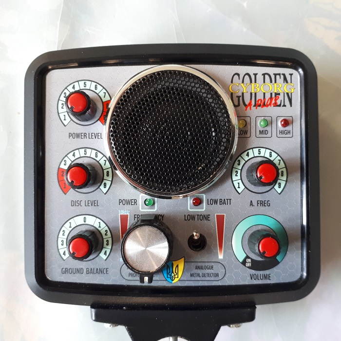

    я почему спросил о дате выхода маски,дело в том,что в 16-м году на Геотече появилась тема:"Магнум на стероидах" и схема ,автор которой Ivconic,не хочу тратить время для поиска оригинала его поста,так как там текст на английском,но схема адекватно работает на частотах 8,10,12,15,18кгц,что я и соорудил в Cyborg,сделал пятичастотник.Вот в настоящее время настроен блок с двумя датчиками-бабочка и 150мм снайперка,да ТОФ чуть-чуть сдвигаются,но МД работает прекрасно.

    Для настольного копу,пять частот то що треба.Максимум дві,котрі будуть працювати на грунті.ТОФ то,фігня.У маски інші вимоги.Покажу якз таким датчиком маска чує денарій 30 см.Все там нормально з редрамовськими платами.2,5 мм ВІМА і 5 мм ,різниця в цінні.Не має ніякого дефіциту.

    Меня интересует видео работы именно МОЕЙ МАСКИ,моей сборки,а то что ты кому-то там резал,обрезания делал, меня не интересует,может ты обрезанием деньги зарабатываешь,кто знает

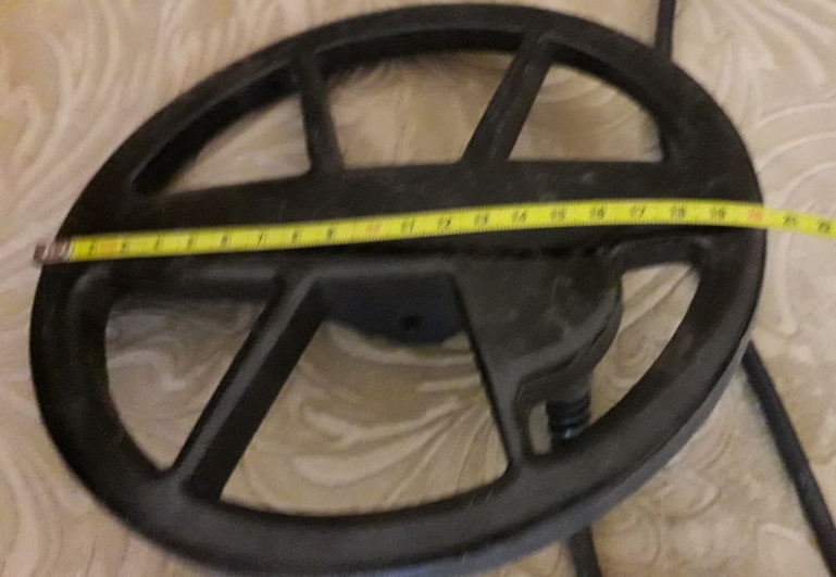

    Вище було написанно,дві частоти максимум :D.Прикол у фізиці.На нижчу частоту,краще нижчий датчик.

    Это что на двухчастотный прибор нужно два датчика? Но у меня датчик именно к прибору гм 4 про на 18 кгц, но хорошо он отрабатывает именно на 8 частоте. Когда переключаю на 18 кгц треш зашкаливает если датчик в воздух поднять, опускаю на землю то прибор замолкает.

    Такую ситуацию наблюдал и в другом приборе, датчик 8,4 кГц - песня, 12 слегка чуть шумнее, 17кГц шумноватая. Но это только на мокром поле. Когда грунт сухой, все круто. Летом только на 17кГц и отдходил.
